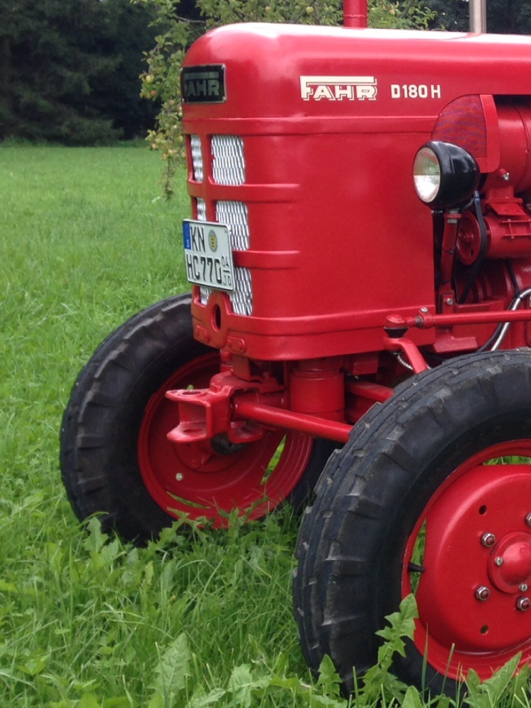

- Beiträge: 1057
Hallo Clas
Hinter dem Zugmaul oben ist ein Winkel angeschraubt
Auf diesen ist Vorne ein Gummi ( fehlt auf dem Bild noch)
