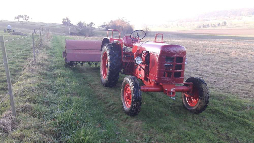

So das erste richtige Arbeitswochenende ist zu ende.....
Ich habe ca. 25RM Holz gefahren, und muss sagen ich bin eigentlich ganz zufrieden.
Der Motor ist meiner Meinung nach nur etwas zu hart bei der Arbeit, ich bin der Meinung das er normalerweise nicht so metallisch klappert....
Er ist jedoch ganz gut gelaufen, also abwarten was weiter passiert.

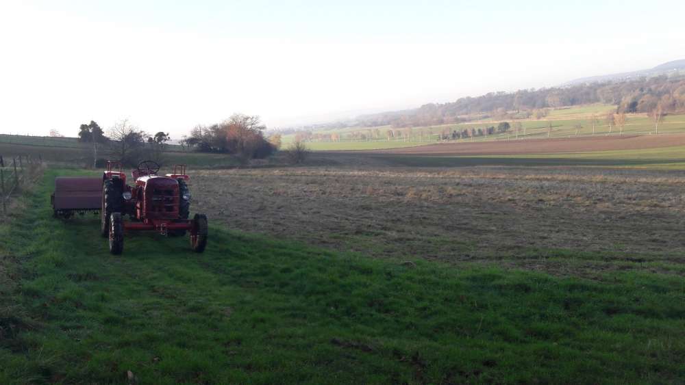

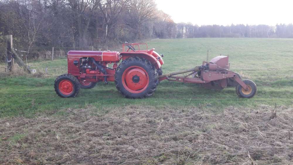

So, der zweite richtige Einsatz ist gelaufen. ich muss sagen, ich bin sehr zufrieden.....
Ich habe ca. 1,2ha Weide gemulcht, und das ohne Probleme.
Es ist eine ziemliche Umstellung zu meinem IHC, da dieser eine Zapfwellenkupplung hatte...
Aber mit ein wenig Übung geht auch das.
Einziges Problem ist das er ziemlich aus der Motorentlüftung qualmt...
Und beim Bergauffahren hatte zeitweise keinen Öldruck?
Naja der Winter steht ja vor der Tür und dann wird der Rest noch erledigt. (Motorhaube) usw.
Einen schönen Abend.
Hallo torstenfischer,
auf Grund deines Berichtes und die Beschreibung der Affälligkeiten wie "harter metallischer Klang, unter Last kein Öldruck, starker Rauch aus der Motorentlüftung" glaube ich dass dein Motor einen Lagerschaden hat. Ich würde ihn nicht mehr starten oder gar belasten, denn die Probleme werden nicht kleiner wenn wärend der Fahrt die Pleuelstange auf die Strasse fällt.
Sorry, dies ist keine Schwarzmalerei sondern Erfahrung!
MfG
Dieter Rath
- jürgenkerp
wie Herr Rath bereits erwähnt hat, würde auch ich an ihrer Stelle erst den Motor instandsetzen.
Denn wenn der Motorschaden erst einmal vorhanden ist, ist diese Instandsetzung zuerst notwendig.
Was nützt ein schön lackierter Schlepper , wenn der Motor defekt ist.
Dieses ist meine Meinung.
- thorstenfischer
Habe heute Morgen mal nachgesehen, er hat ca. die hälfte des Peilstabes an Öl verbraucht. Ich schätze also einen halben Litern in ca. vier Arbeitsstunden.
Die frage ist nur welche Lager?
Als ich die Zylinder runter hatte konnte ich kein Spiel an den Pleuellagern feststellen...
