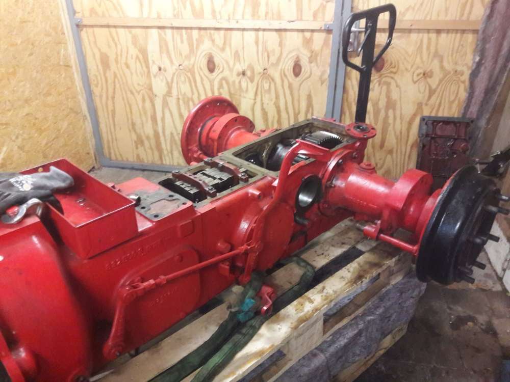

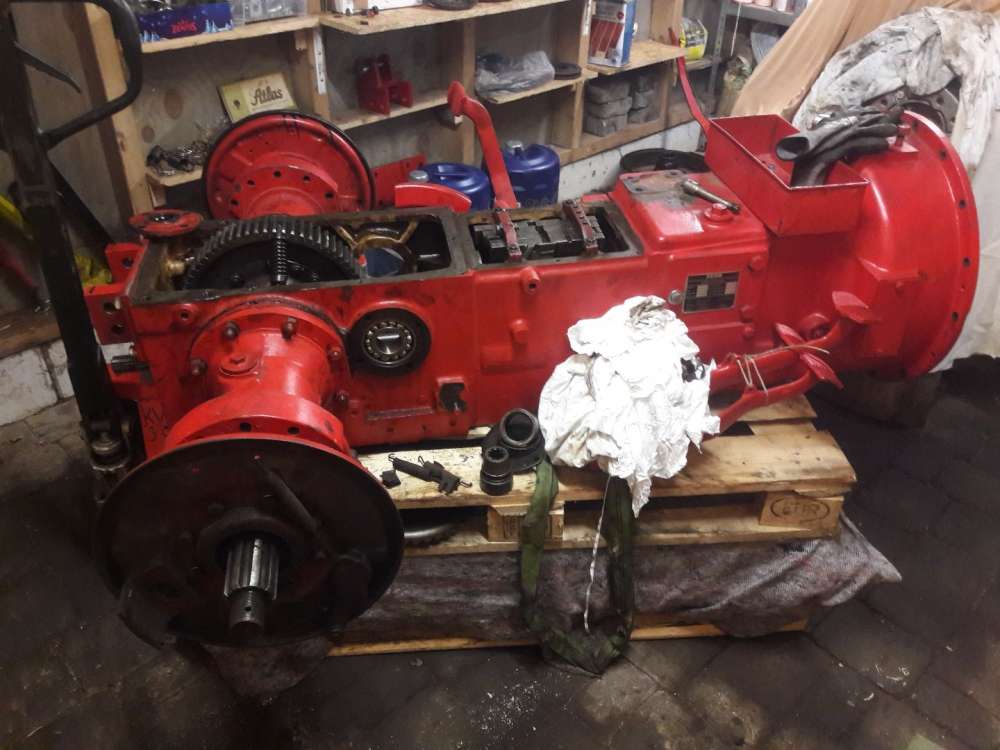

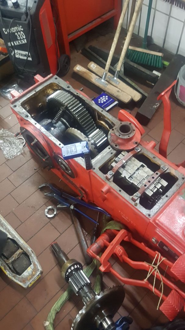

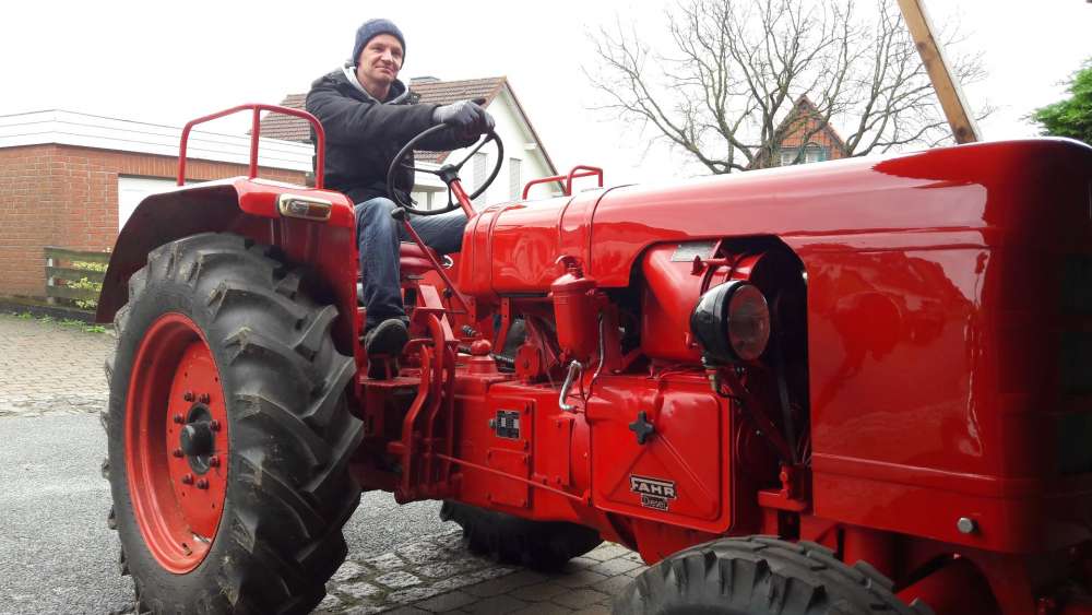

Leider waren kurz nach meinem letzten Bericht sehr unschöne Geräusche aus meinem Getriebe zu hören.......
Naja, das war ja auch das einzige Teil das ich nicht überholt habe.........

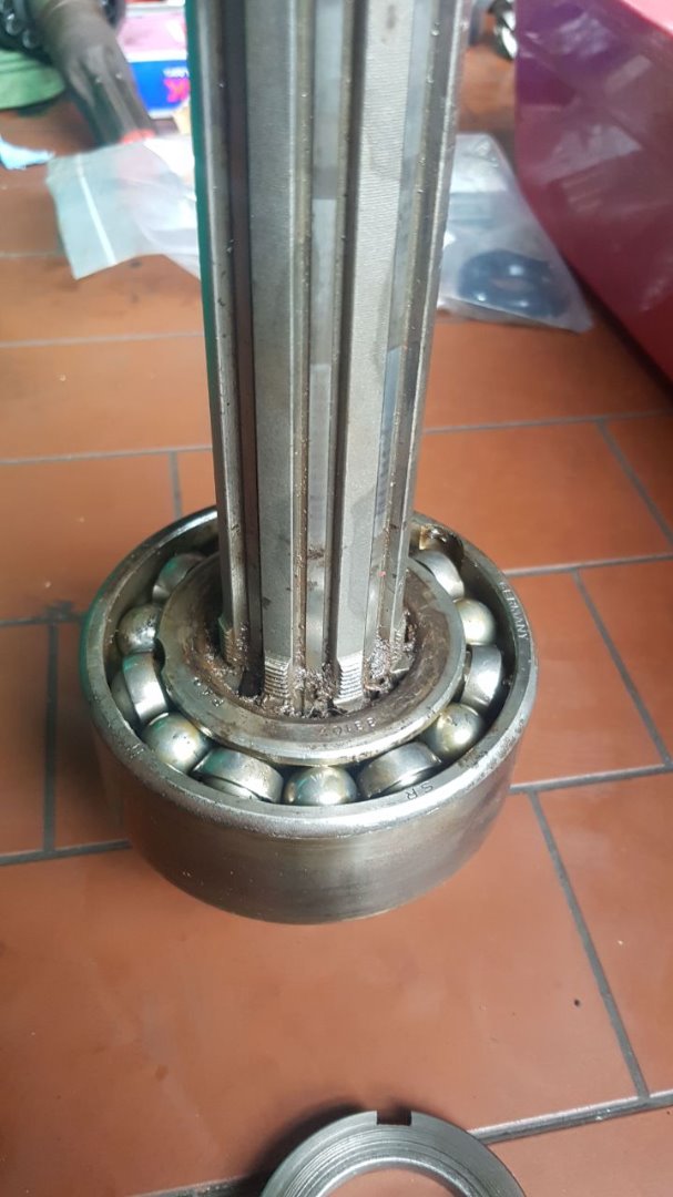

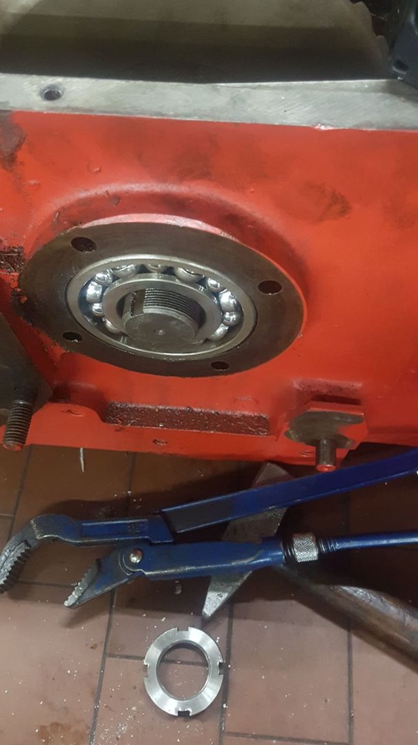

Beim zerlegen stelle sich raus das die Lager schon mal gewechselt wurden (made in Germany) stand 1957 wohl noch nicht auf den Lagern.......

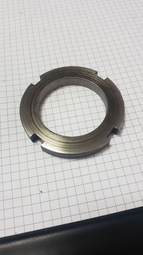

Es wurde wohl dabei die Mutter auf der Hauptwelle nicht richtig festgezogen.
Ergebnis
Deshalb habe ich ein 2. Getriebe......
Weil es dann schon mal auseinander war, gab es gleich noch neue Lager und Dichtungen......
Das obere war übrigens mal eine Mutter.........
