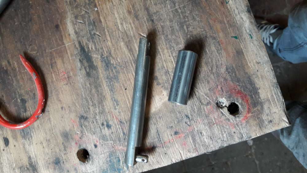

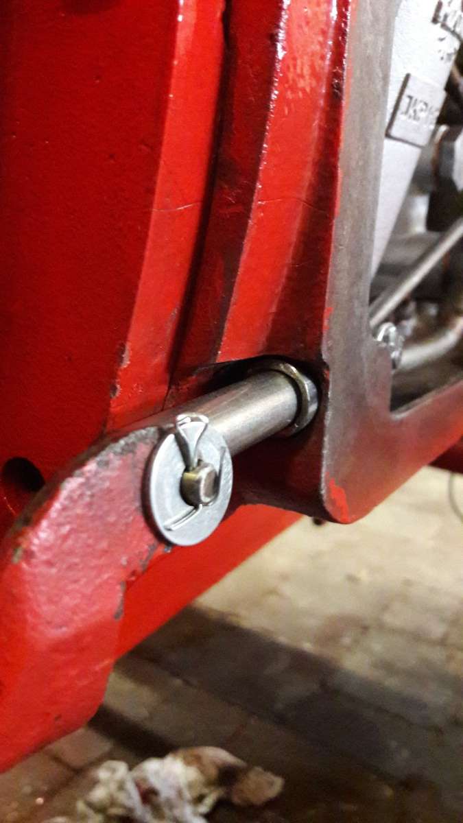

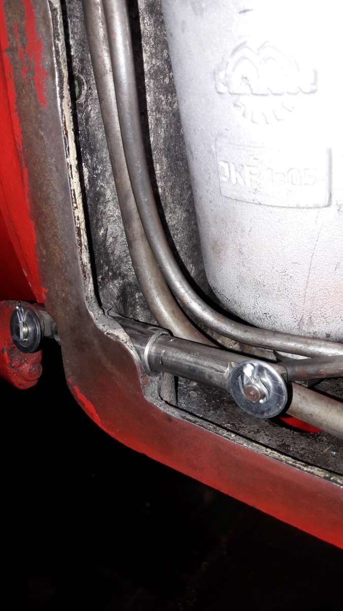

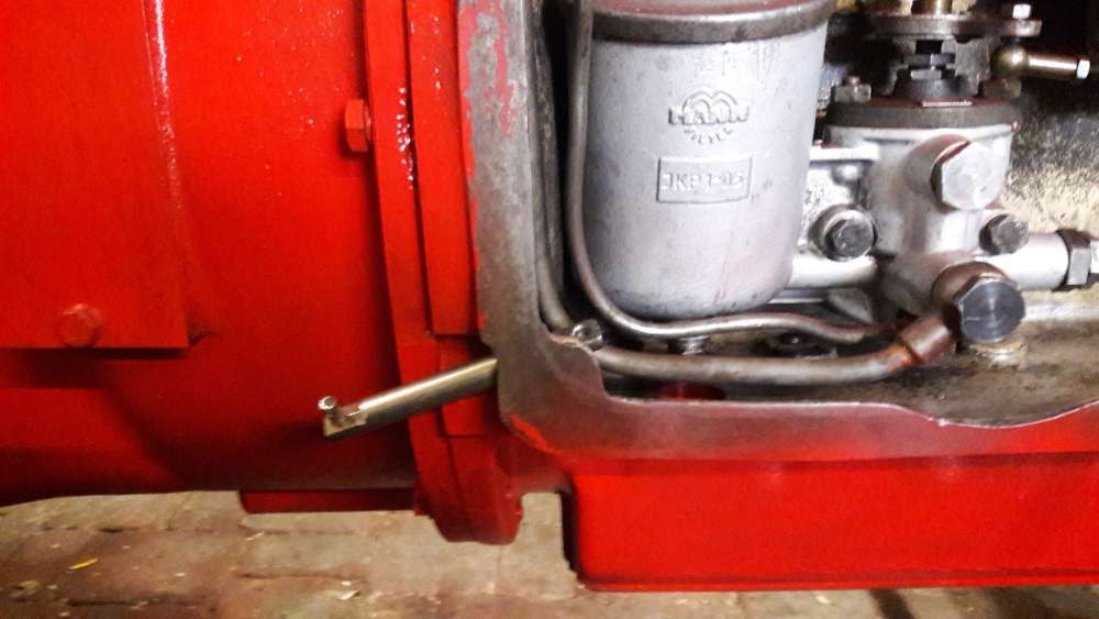

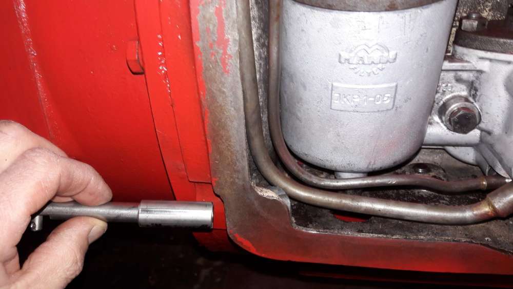

Ich habe angefangen ihn einzubauen, und noch einige Sachen gemacht. Der Bolzen vom Gas war ausgeschlagen, also habe ich das Loch auf 16mm aufgebohrt und eine Buchse gesetzt. Der Bolzen wurde in 12mm nachgebaut sodass er in die Buchse passt.
