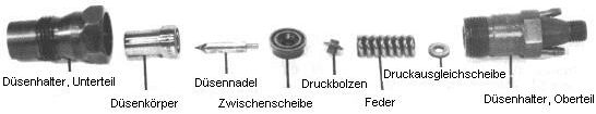

In den Düsenstöcken sind auch noch Zwischenscheiben.
Eigentlich sollten diese immer mit ausgetauscht werden, doch sollte wenigstens ein Fachmann prüfen ob eine Wiederverwendbarkeit ohne Risiken möglich ist.
Auch ist der Arbeitsaufwand nicht so dramatisch, das dies für Sie ein deutliche Ersparniss darstellen wird.
Hier ein Bild vom Aufbau eines Düsenstocks / Düsenhalters wie er Beispielsweise im Mercedes OM615 oder VW-Golf-Diesel zu finden sein könnte.
Klick ins Bild für große Darstellung
