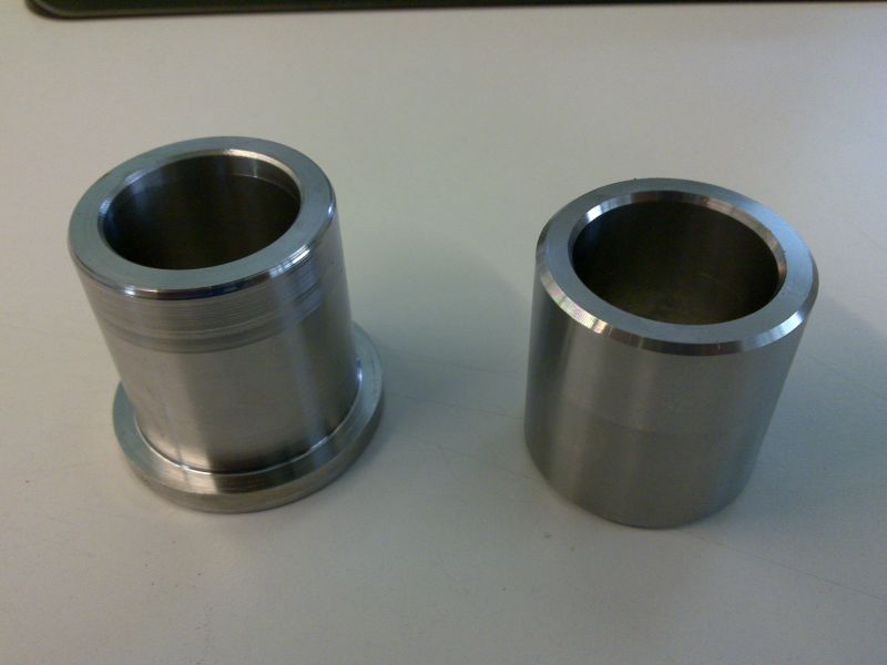

hallo julian
ich habe meine buchsen für den 160er aus nicht-rostendem werkzeugstahl anfertigen lassen. der passende bolzen für die buchsen wurde auch aus werkzeugstahl gefertigt und plasmanitriert. die alten buchsen waren dermassen ausgelaufen, dass sie nicht mehr zu retten waren. mit den neuen buchsen macht das fahren gleich nochmal so viel spass.
gruss HB

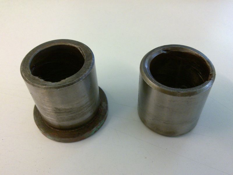

buchsen alt:
buchsen neu:
