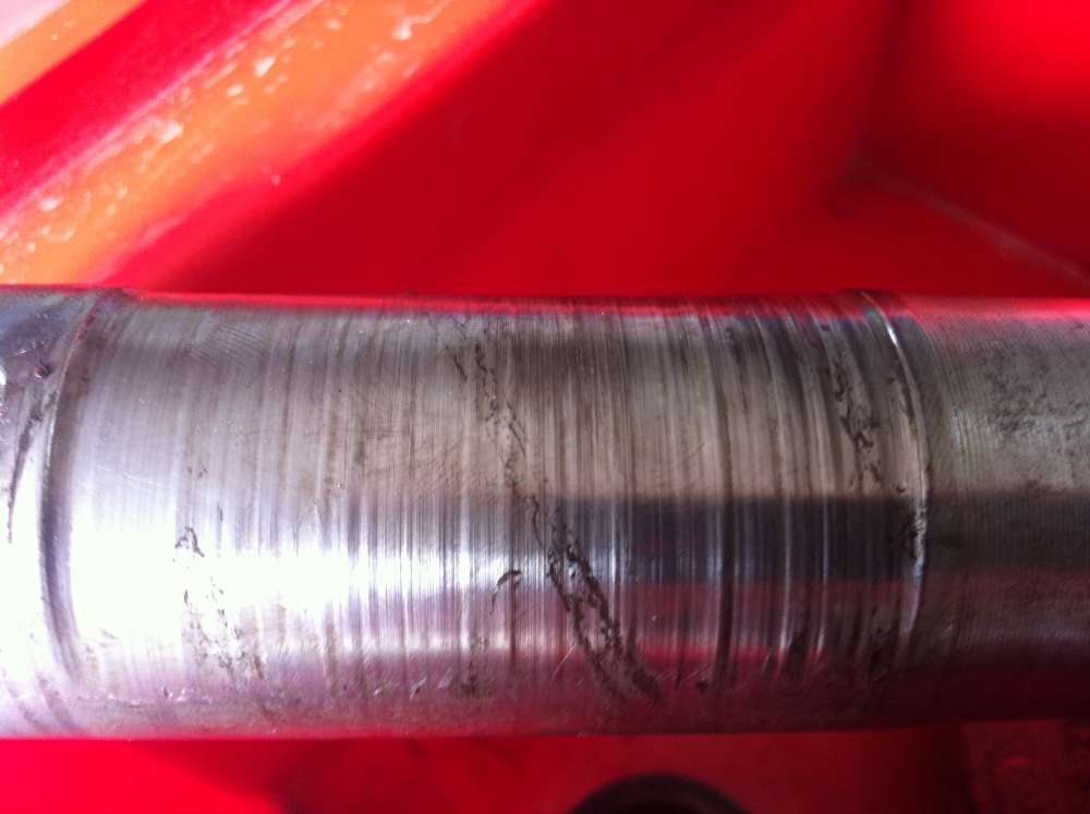

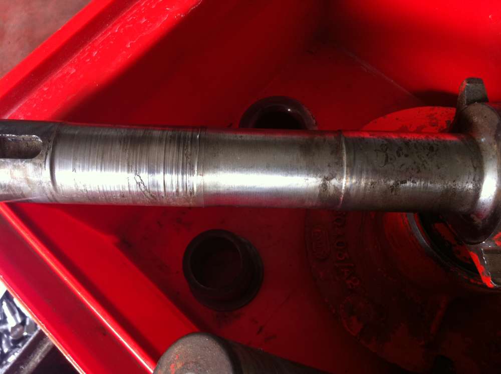

So sehen die Achsschenkel aus

Hallo fahr freunde
Ich hab mal noch 2 fragen
welchen aussendurchmesser hat die welle des achsschenkels?
Meine 2 haben oben als kleinster durchmesser 34,2mm.
Und wieviel spiel hat die passung zwischen welle und buchse?
Mfg Julian
ich habe mir gerade einmal die Fotos von Ihren Wellen angesehen.
Danach zu Urteilen sind diese Wellen so nicht mehr zu gebrauchen
Wie haben Sie diese Wellen repariert ?
Darf man das auch einmal sehen ?

bis jetzt habe ich mit einem Schutzgasschweissgerät die eingelaufene fläche neu aufgeschweißt hat bis jetzt funktioniert. Sobald die CNC-Schleifmaschine bei meinem kollegen frei ist werden wir die wellen wieder auf das gewünschte maß schleifen.
Deshalb benötige ich die Maße der welle und das spiel zwischen welle und buchse.
mfg Julian
Schutzgasgeschweißt ?
Sind die dabei nicht zu heiß geworden ?
Ich glaube, das das ganz bestimmt zu heiß wurde.
Ich gehe zudem davon aus, das durch dieses Art von schweißen starke Verzugsspannung in die Welle eingebracht wurde.
War dem Schweißer auch bekannt aus welches Material diese Wellen gefertigt sind, sprich wie hoch der Kohlenstoffanteil dieser Wellen ist und in wie weit eine Gefügeveränderung in Richtug "Spröde" durch diese starke Erhitzung stattfindet ?
Ich jedenfalls hätte das ohne Metallurgische Analyse nicht Schutzgasgeschweißt, sondern nur durch Flammspritzen auftragen lassen.
Den Solldurchmesser können Sie doch an der vorliegenden Welle abmessen.
Oben, der Bereich wo der Lenkhebel geklemmt wird, der ist üblicherweise unbeschädigt und der entspricht dem was Sie noch suchen und sollte Ø35-0.02mm betragen.
