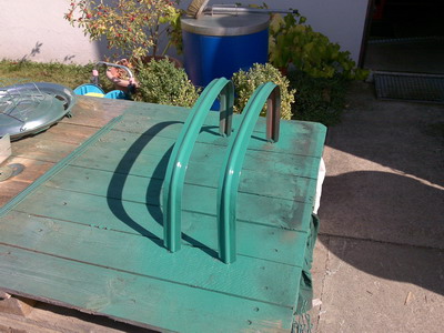

guten morgen
ich konnte es nicht lassen - ich musste meine neue lackier pistole endlich ausprobieren...
ich habe mir das kompliziert vorgestellt - für einen computer menschen ein super resultat...
