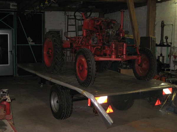

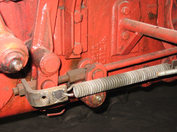

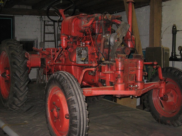

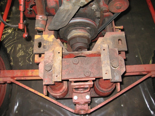

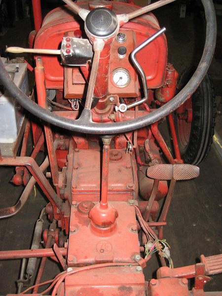

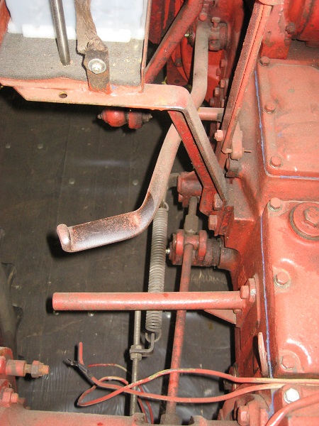

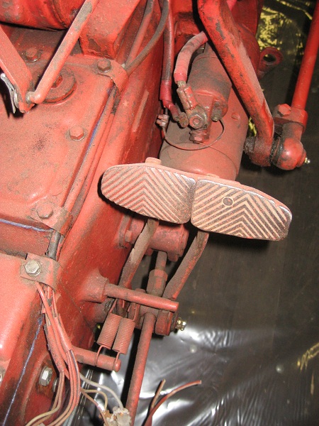

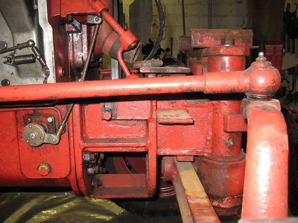

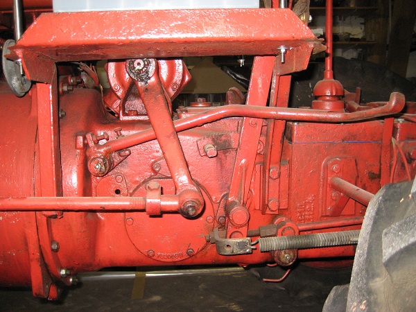

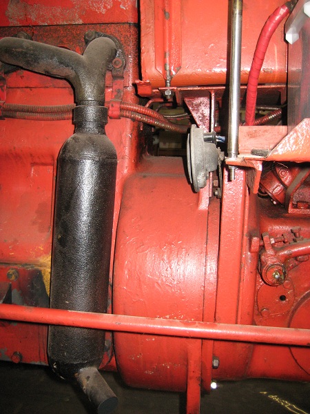

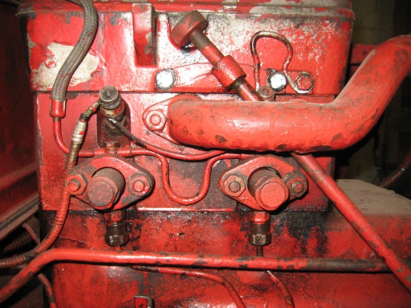

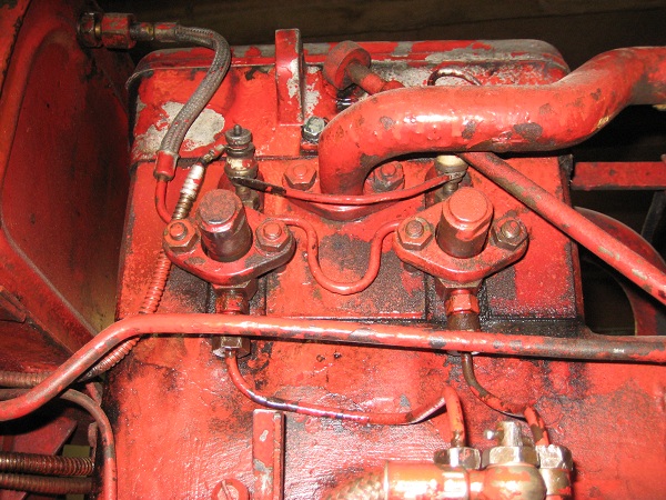

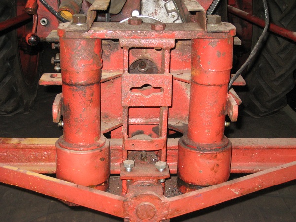

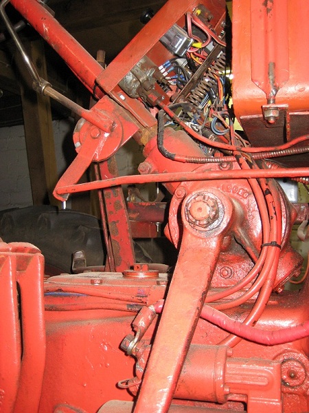

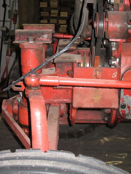

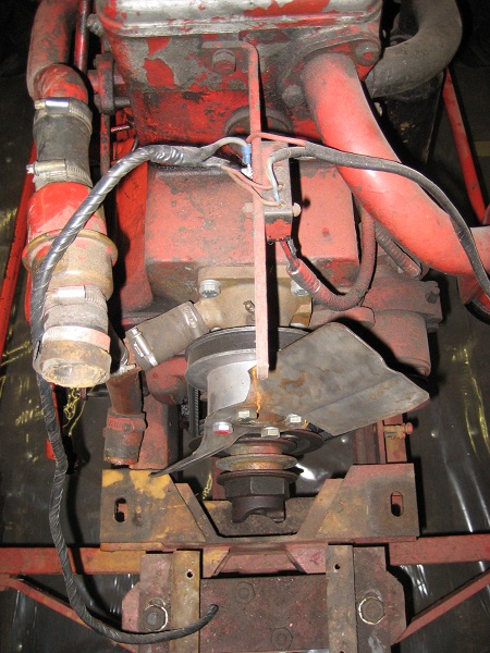

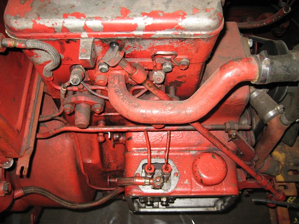

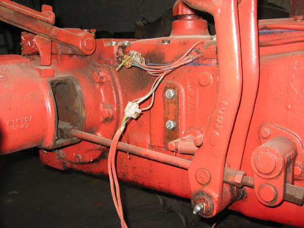

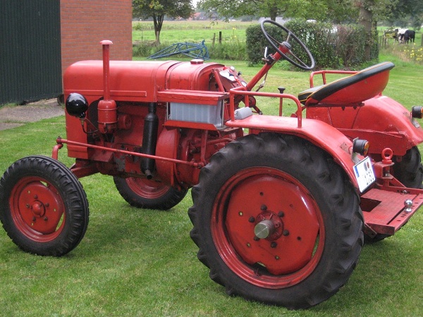

Vor einigen Tagen habe ich mit der Restauration unseres D17 begonnen.
Nach 60 Jahren hat er sich eine Schönheitskur wohl verdient. Zunächst zeige ich erst mal ein paar Fotos die den Vorher-Zustand zeigen.
Weiteres folgt in Kürze.
Gruß Hermann

Hallo Hermann,
Könnte es sein das dein Traktor ein D15 wäre?
Der D15 hat das Typenschild links unter dem Tank.
Die hinteren Kotflügel u. das Lenkgetriebe deuten eher auf einen D15, der übrigens auch keinen Schriftzug seitlich an der Haube hat.
Auf den Bildern sieht es nach einem sehr gut gepflegten Traktor aus und deshalb auch nach einer guten Basis zur Restaurierung bei der ich dir viel Spass wünsche.
MfG
Dieter

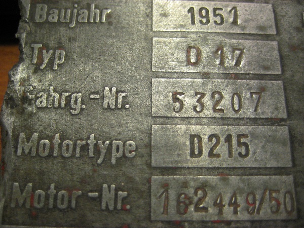

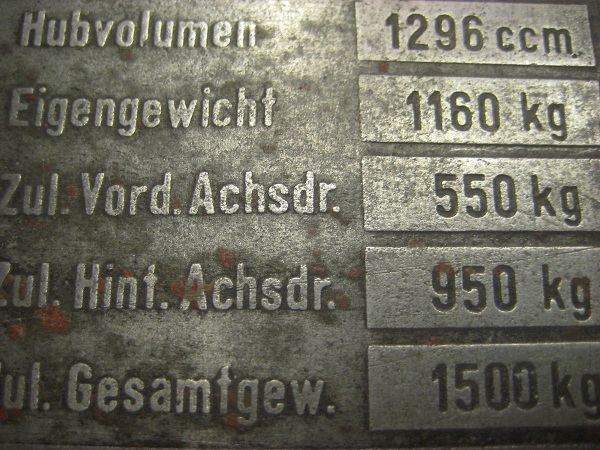

Vielen Dank Dieter für den Hinweis.
Sicher hast Du mehr Erfahrung und einen geschulten Blick. Gekauft habe ich ihn als D17. Im Brief ist angegeben: 12 KW bei 1800 Umdrehungen.
Das Typenschild, dass auf Grund des Zustandes nur beigelegt war, habe ich als Foto angefügt. Lässt sich anhand der Fahrgestell- oder Motornummern etwas aussagen? Gibt es typische Detailfotos die den unterschied erkennen lassen?
Ich bin gespannt.
