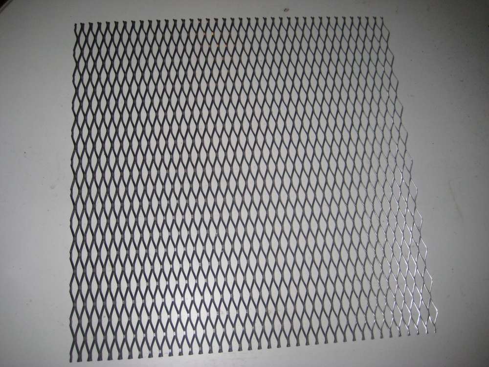

Kleine Freuden mit großer Wirkung. Nach längerem Suchen im Internet nach passendem Streckmetall für das Frontgitter wollten die meisten Anbieter nur Matten von 2 m² verkaufen oder hatten nichts Passendes. Bis ich die Fa. BST Brünsch aus Kreuztal fand. Die haben mir ein Stück 50*50 cm nach meinen Angaben speziell angefertigt. (44/13/2,5/1,5). Und das Beste zum Schluss: Obwohl 25 € dafür vereinbart waren, hat man es mir als kostenloses Muster zukommen lassen.
-Großes Kompliment an Firma Brünsch- . Nun lasse ich das Gitter galvanisch verzinken, damitt in den Öffnungen nichts haften bleibt wie beim Feuerverzinken...
Fortsetzung folgt

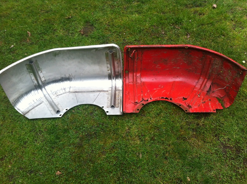

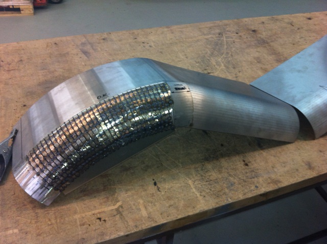

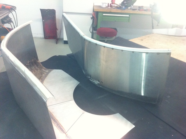

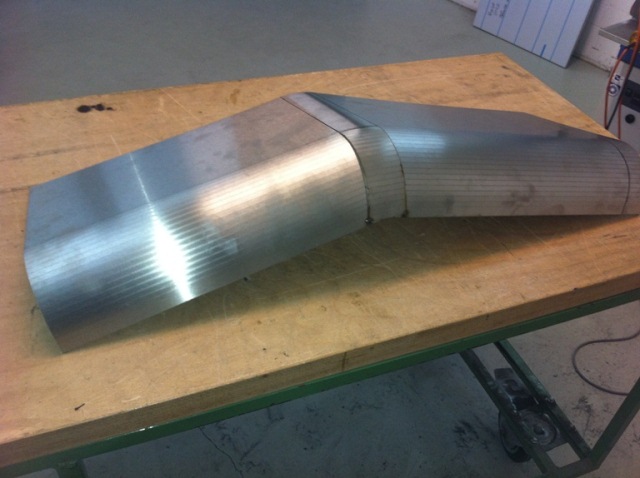

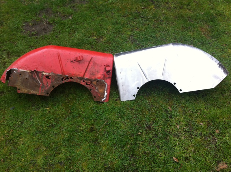

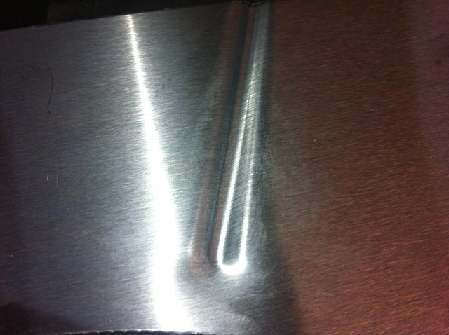

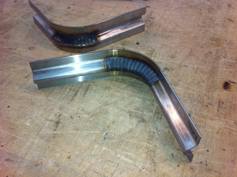

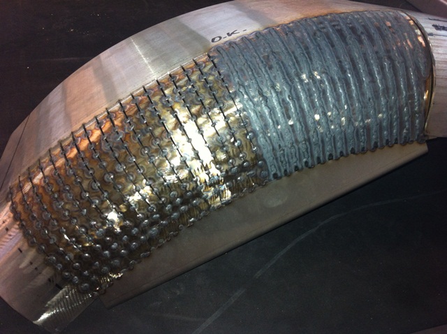

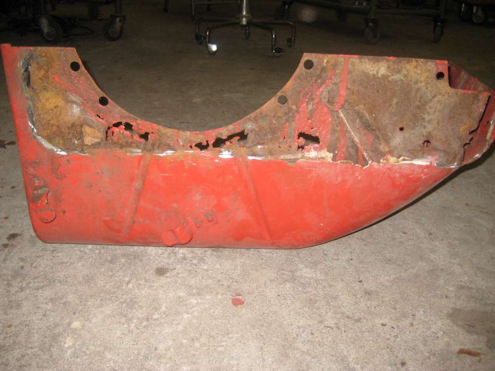

Hallo
Für einige Arbeiten hat sich in den ersten Monaten des Jahres doch eine Winterpause bei mir eingestellt. In der Zeit habe ich mich an mein wohl schwierigstes Thema herangewagt. Die hinteren Kotflügel. Nach näherer Untersuchung (auch von weitem reichte schon) stand fest, dass der Aufwand groß werden würde und das Ergebnis ungewiss. So habe ich einfach angefangen etwas Neues zu bauen. Es sollte aber weitgehend original aussehen...
Ich füge einfach mal einige Bilder an.
#3492

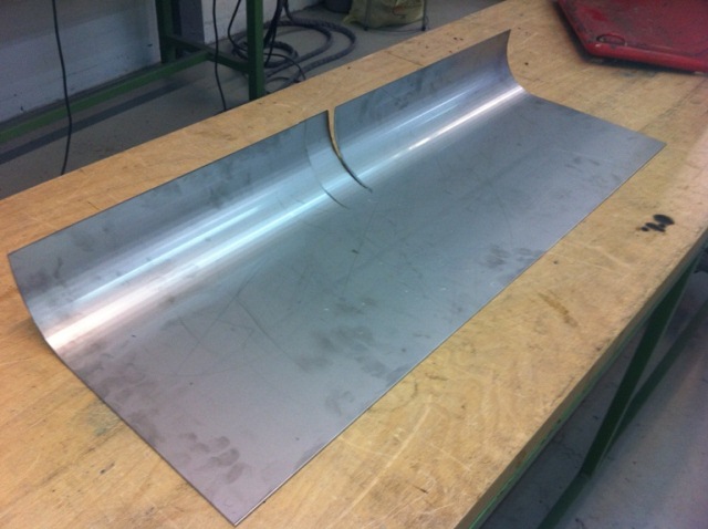

  • hermannschoppenhorst
  • hermannschoppenhorsts Avatar Autor
  • Junior Boarder
  • Junior Boarder

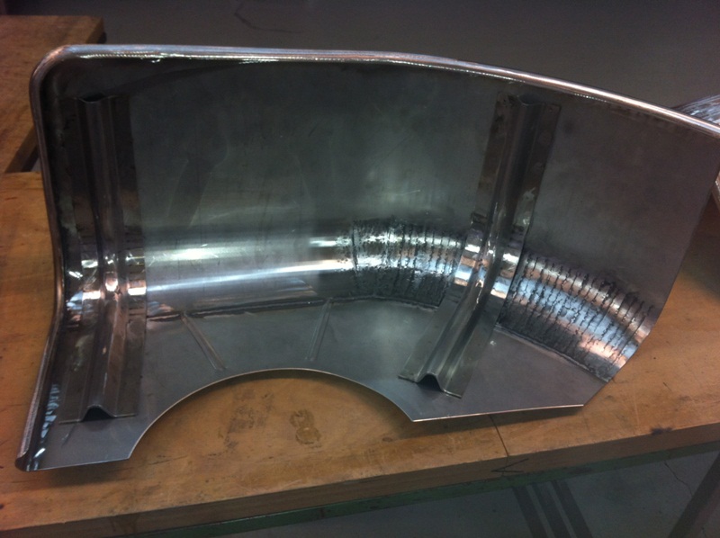

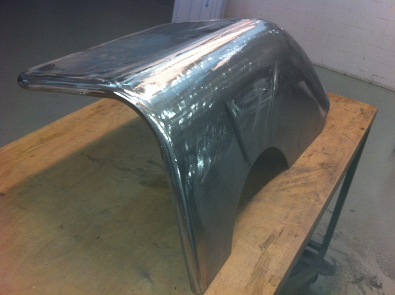

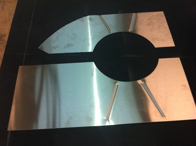

Und noch ein paar...
Natürlich bin ich nun froh, dass die Arbeit einigermaßen geklappt hat und Spaß hatte ich dabei auch wohl, aber ehrlich gesagt brauche ich das kein zweites Mal. Der Aufwand war echt happig.
Fortsetzung folgt
