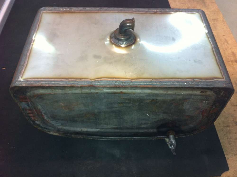

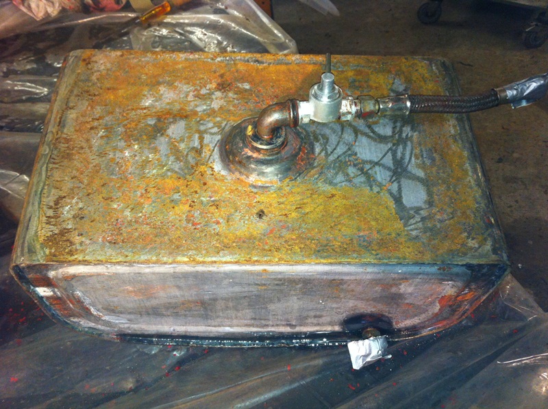

In dieser Woche habe ich mir unter anderem den Tank vorgeknöpft. Auf das Sandstrahlen verzichtete ich lieber aufgrund des dünnen Bleches und habe statt dessen die alte Farbe mit Hilfe eines Lack-Lösemittels entfernt. So weit so gut. Der Tankboden aber war zum Teil von tief eingewirktem Rostbefall an der Außenseite betroffen. So konnte ich an mehreren Stellen mit einer dünnen Nadel durchstoßen. Lange wäre das wohl nicht mehr gut gegangen.
Grund dafür war wohl die weiche, Wasser aufsaugende Tankunterlage. Und weil sich der Befall auf die komplette Unterseite bezog, kam das zuschweißen einzelner Löcher nicht in Frage. Den gelöcherten Boden habe ich dann herausgetrennt und einen neuen wieder eingeschweißt. Jetzt kann er erst mal wieder 60 Jahre lang dicht halten.

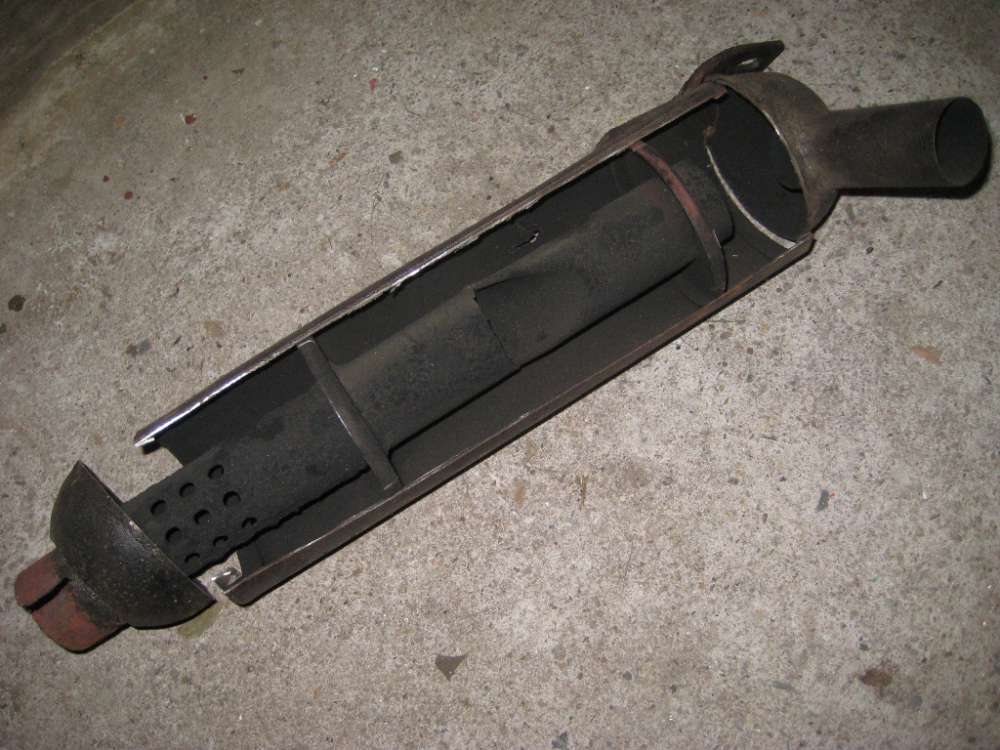

Na mein letzter Beitrag ist schon eine ganze Weile her. Einerseits habe ich aus zeitlichen Gründen nicht viel geschafft und zweitens war wohl auch Schreib-Faulheit im Spiel. Da der Auspuff bereits an mehreren Stellen durchgerostet war und auch sonst nur noch sehr dünnes Blech hatte, musste ein Neuer her. Die angebotenen, ähnlichen Modelle schienen mir nicht passend, da sie entweder andere Anschlüsse haben oder für Einzylinder-Motoren gebaut sind. Originalgetreu sollte er schon sein, und so habe ich den Alten erst mal obduziert.
