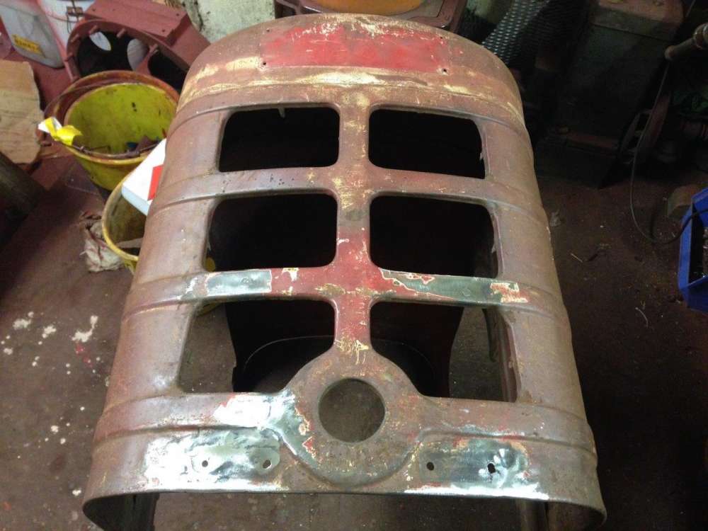

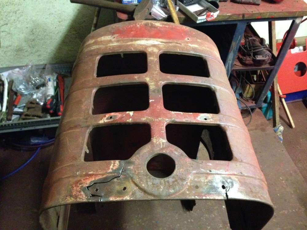

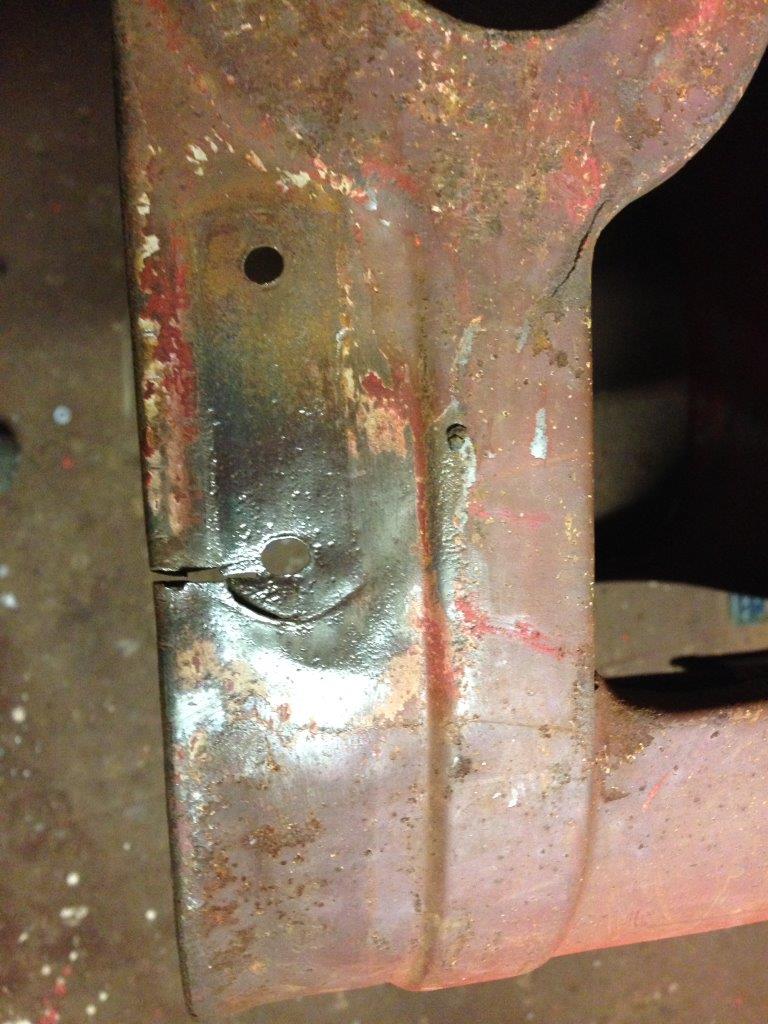

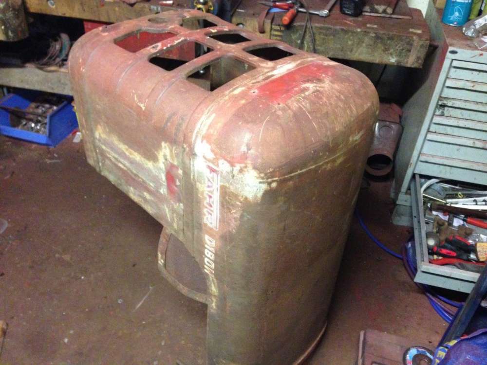

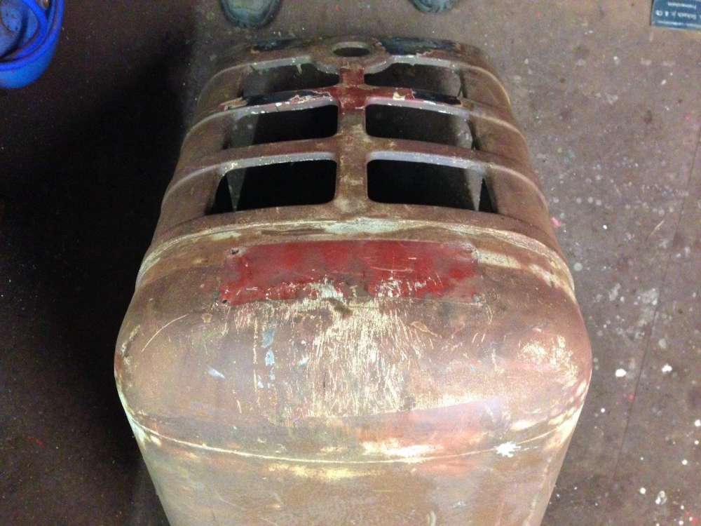

Von Hinten nach Vorne, die Motorhaube
Etwas geknickt, die ganze Sache

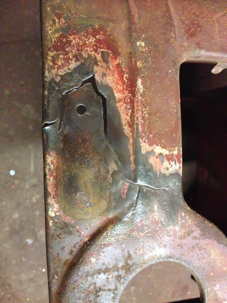

Schadensbild "Leichte Risse" nach dem Ausbeulen

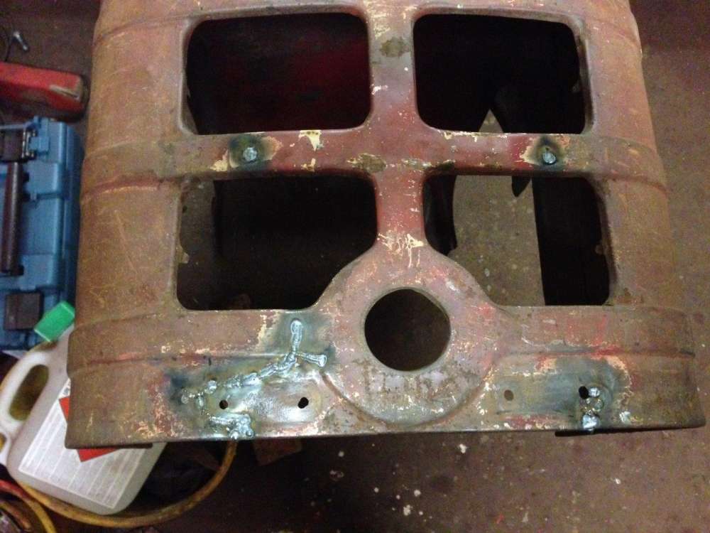

das ganze nach dem Schweissen und daran Denken,
alle Löcher zuschweissen, ausser die, die noch
gebraucht werden. Selbst das Kennzeichen wird am
Streckmetall verschraubt. Aber das ist eine (noch
kommende) andere Geschichte
mit der Fächerscheibe verschleifen
