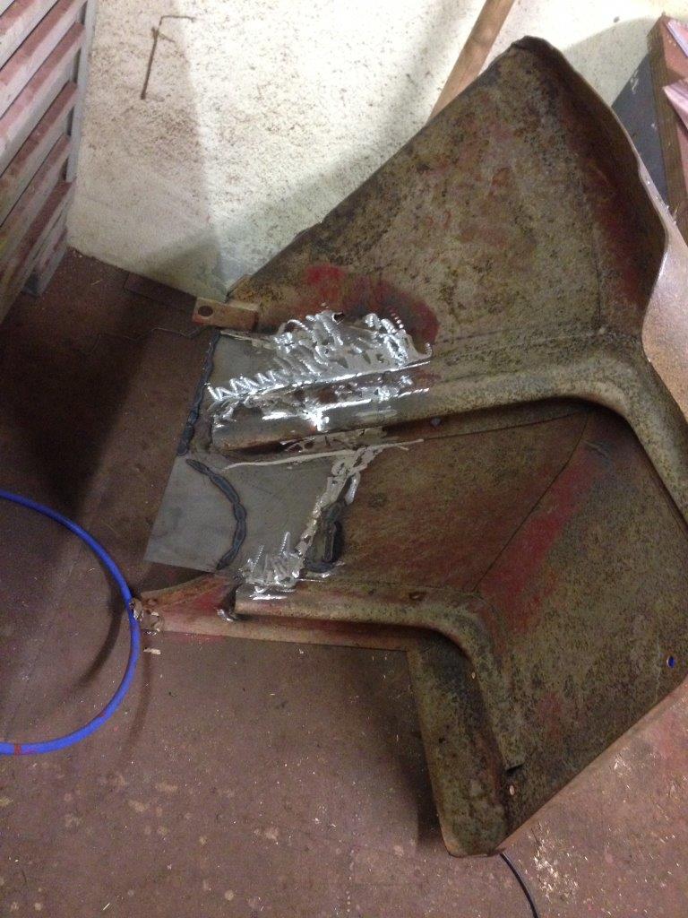

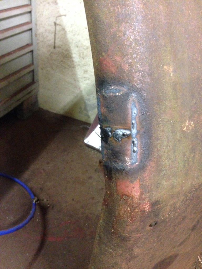

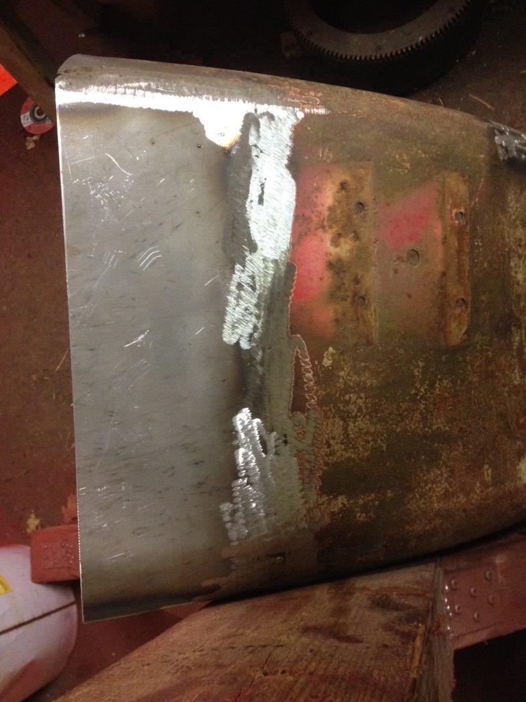

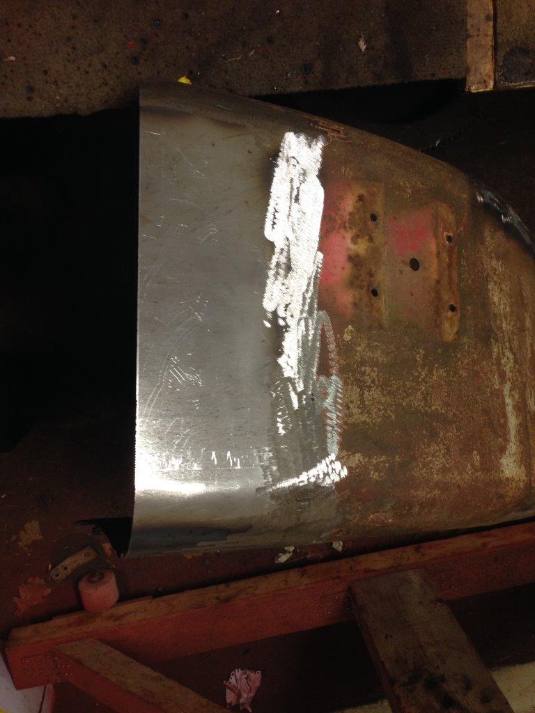

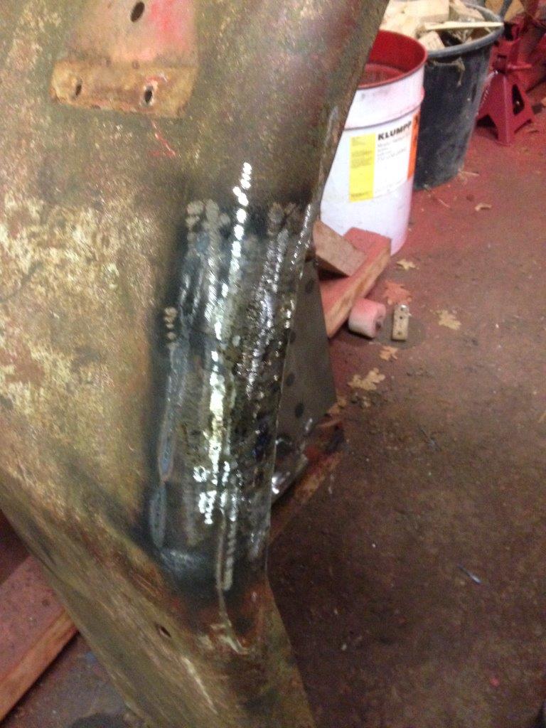

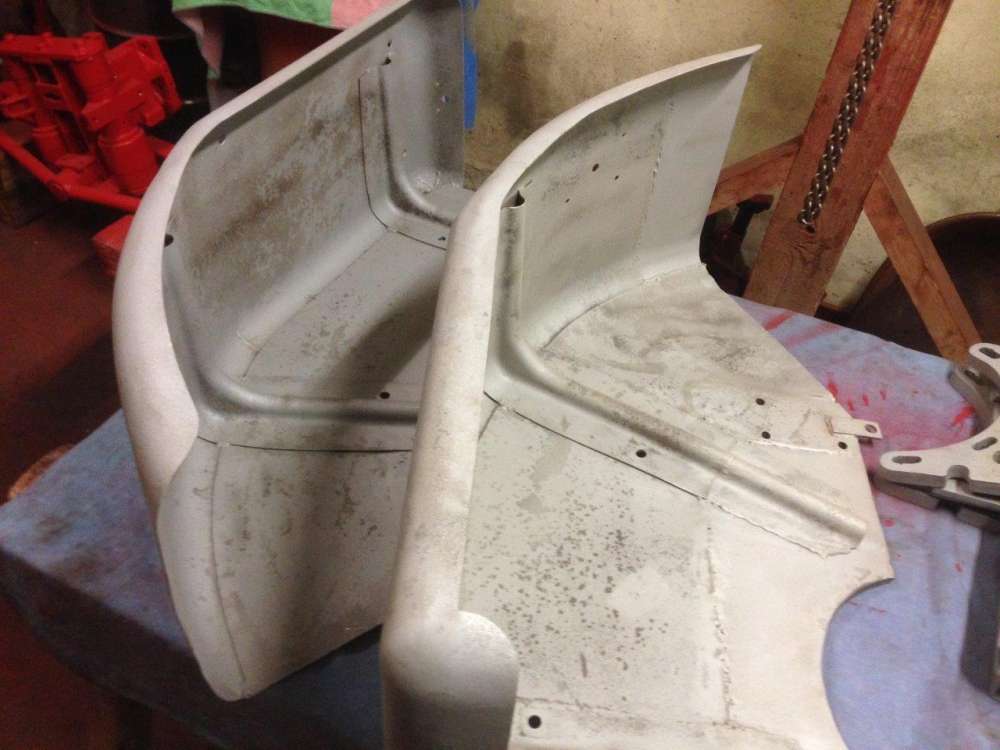

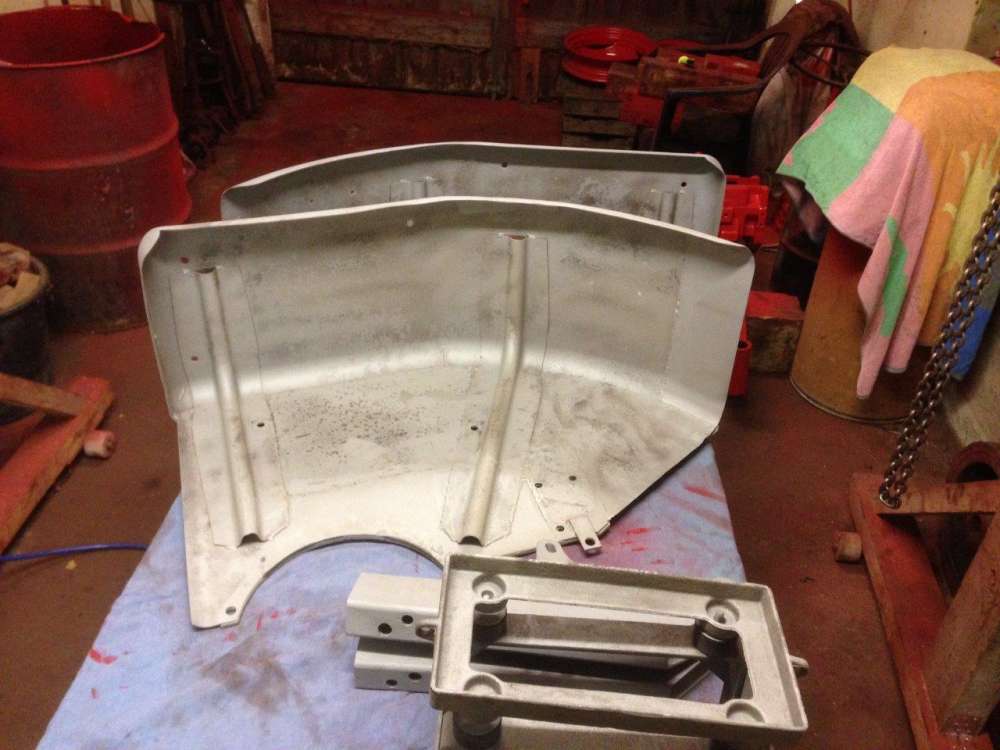

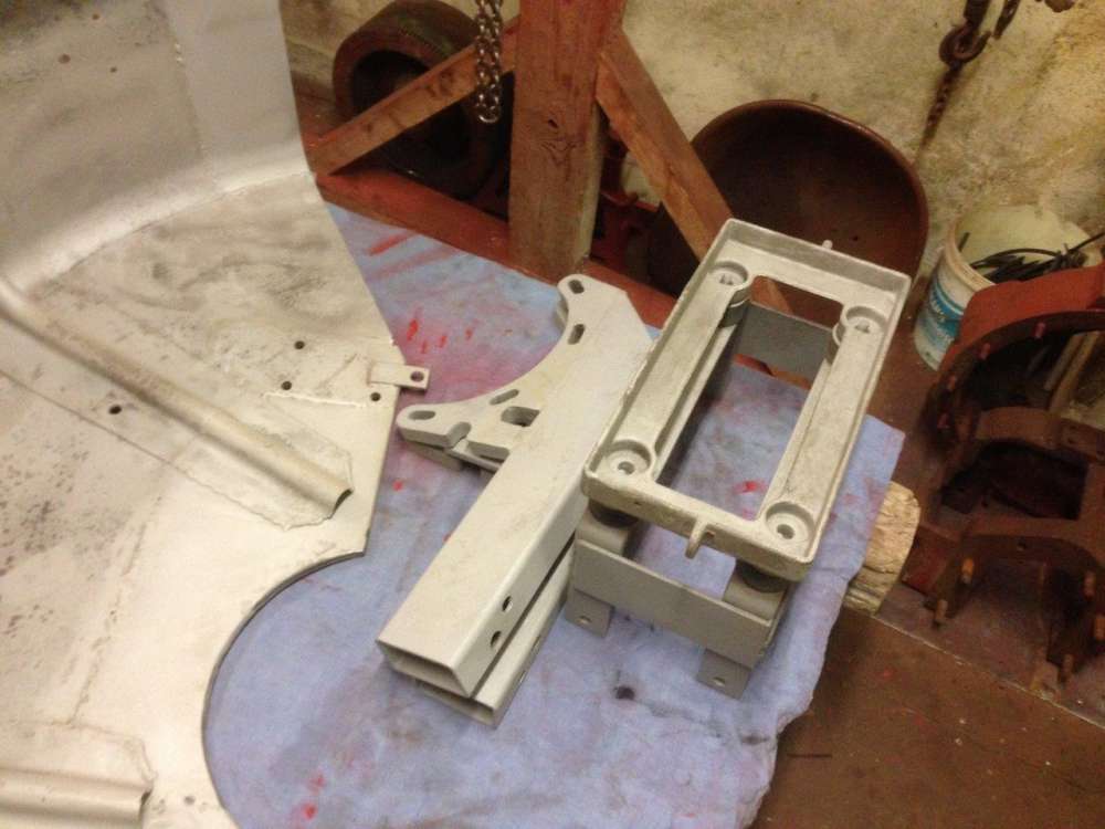

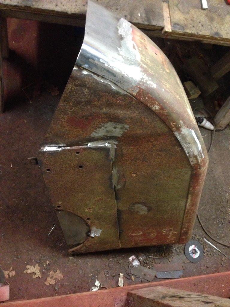

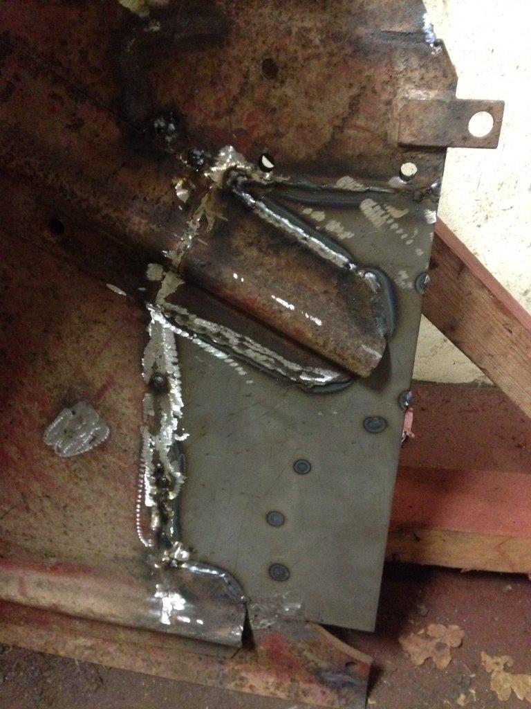

Nach den ganzen Feinheiten kommt die "Grobschlosserei" dran
Die zu sehr verbogenen Bleche wurden herausgetrennt, der Rest
gerichtet, die ganzen Risse in der Rundung hinterlegt und ver-
schweisst

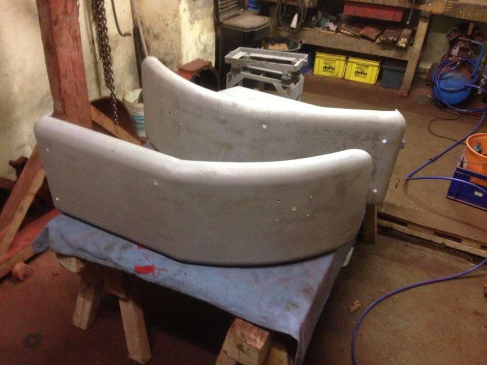

sobald es etwas wärmer wird, wird das ganze Sandgestrahlt
und anschliessend Lackiert

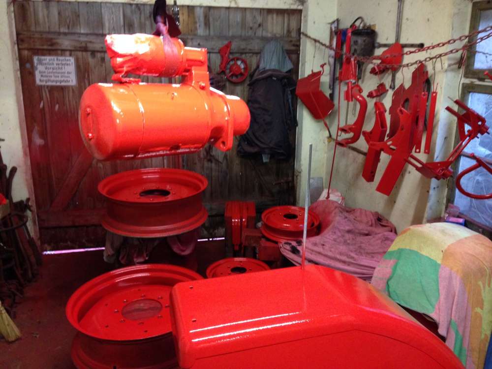

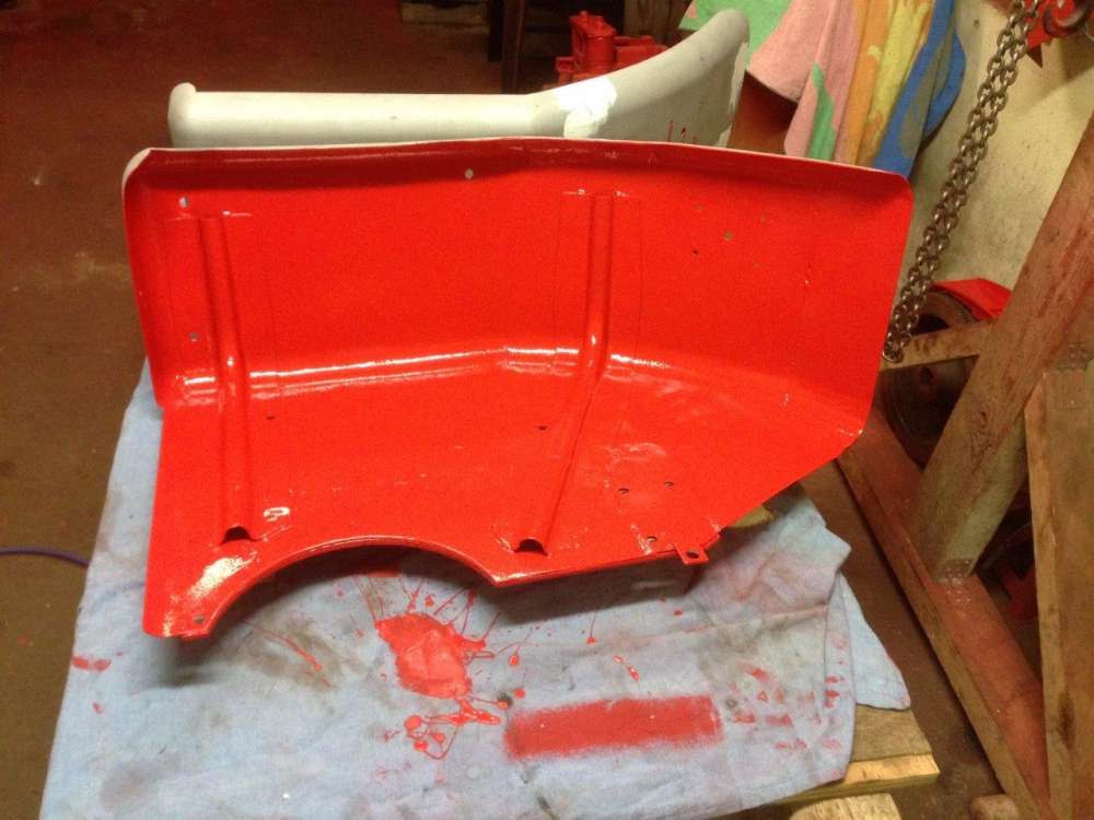

Oje, der Lack ist ab, . . .
toller Winter 5 Grad, keine Insekten ein Sandstrahler der Gas gibt,
was will man(n) mehr. Das ganze wieder Abholen und Lackieren, Spachtel
nur in Ausnahmefällen, es ist ja kein Auto, dem 180-er darf man die
Arbeitsjahre ruhig "Etwas" ansehen. (Geschmacksache, ich will es so)

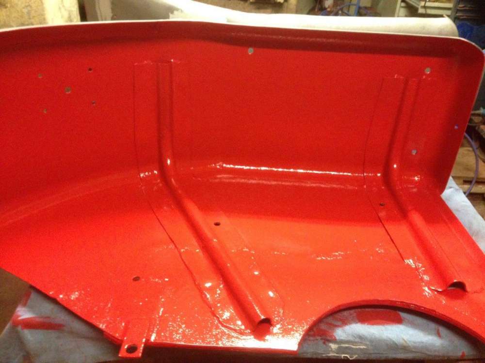

vor lauter Freude wurde die Innenseite noch lackiert

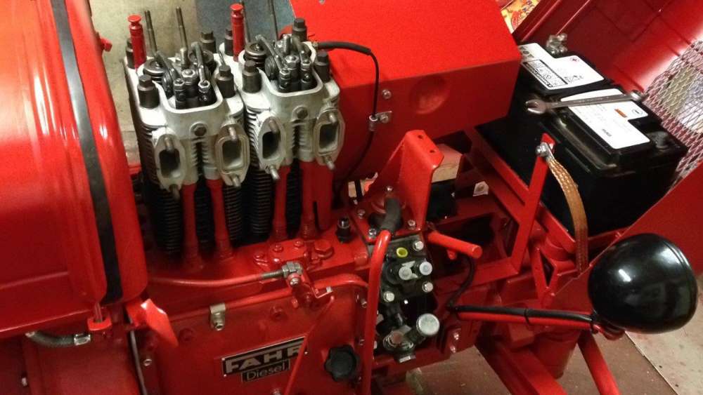

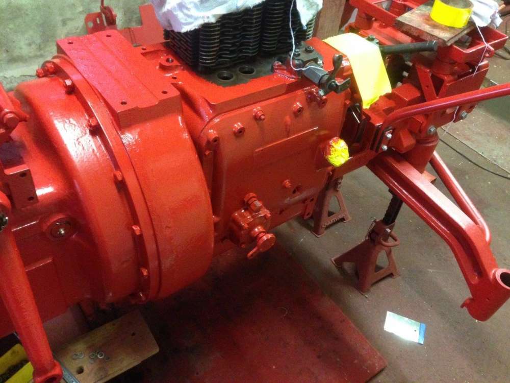

So, nun wird das ganze Lackiert,
bevor es wieder rostig wird . . . .
Anhang Foto1.JPG wurde nicht gefunden.
da fehlt "NUR" noch das Getriebe dazwischen
Da hängt ein lackierter Anlasser
und da eine Lima
