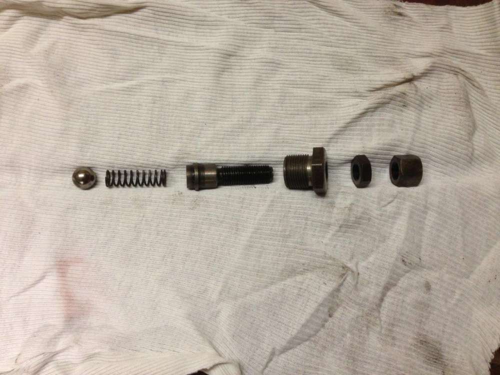

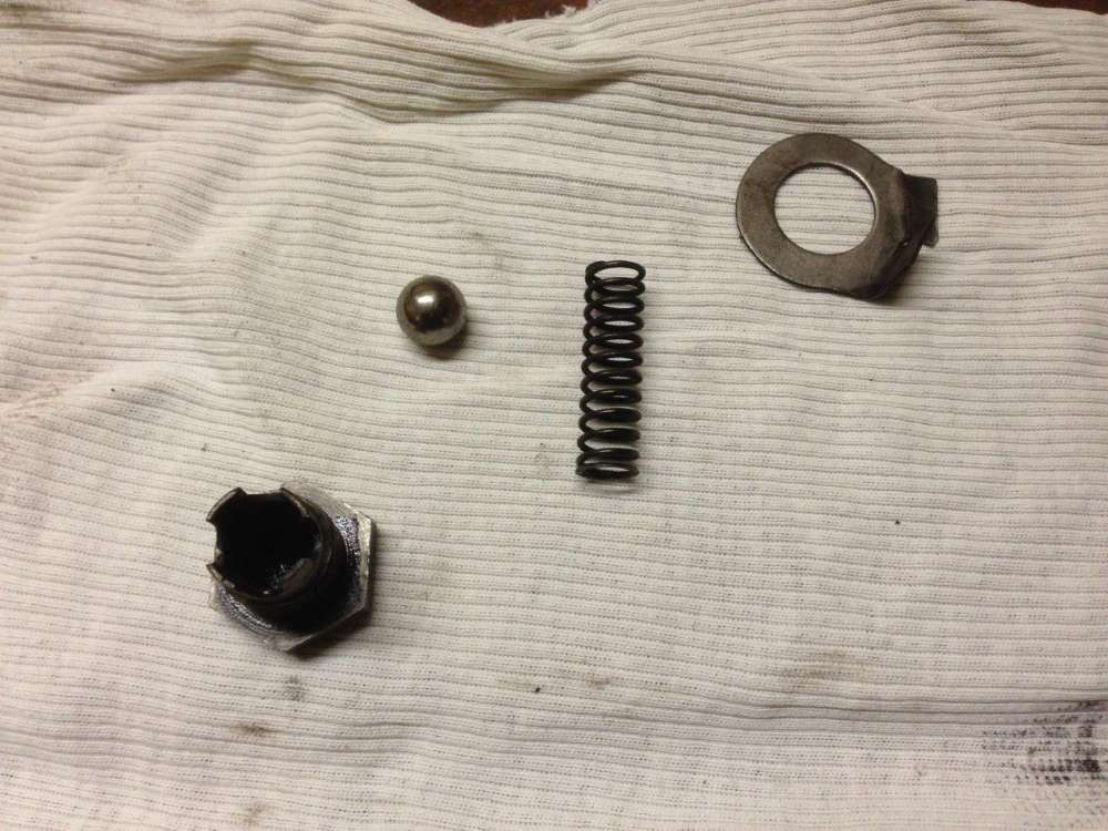

Mit diesem "Teil" wir der Öldruck reguliert:
(es fehlen nur noch die Kupferringe)
so sieht das Überdruckventil aus, falls der
Spaltfilter mal Verstopft ist

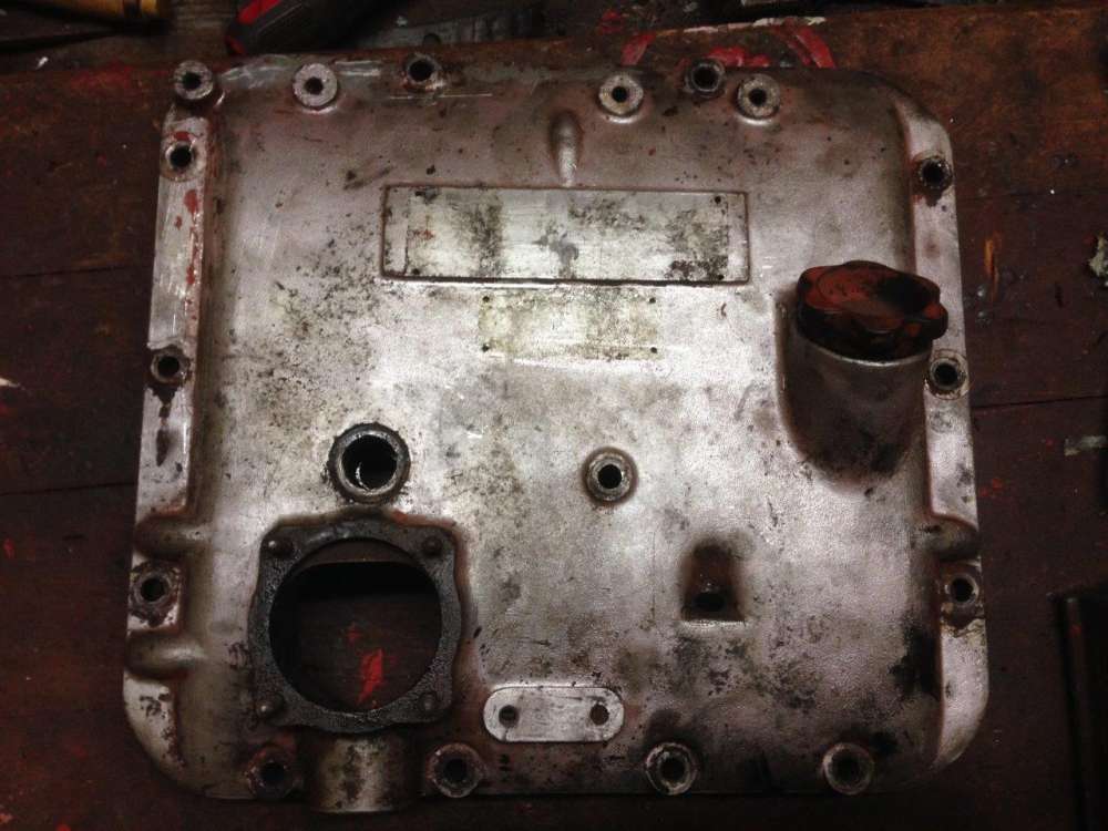

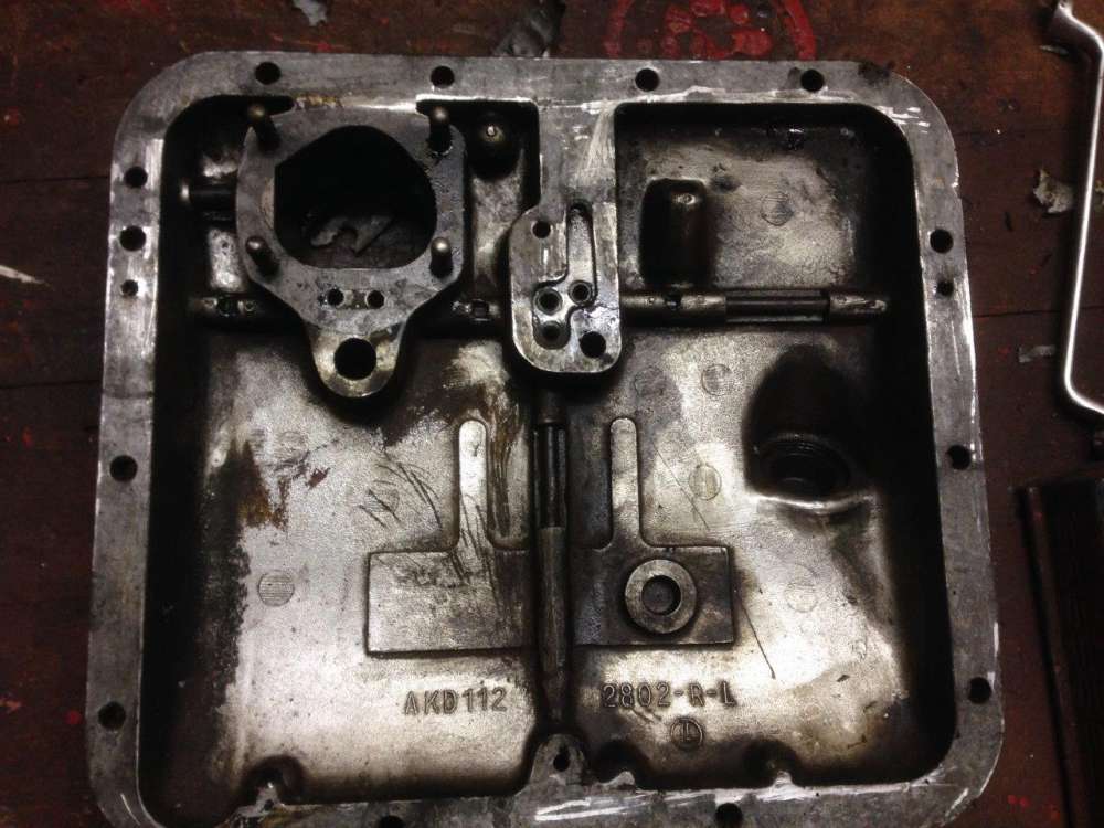

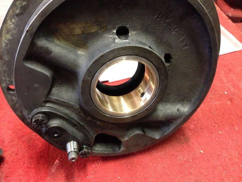

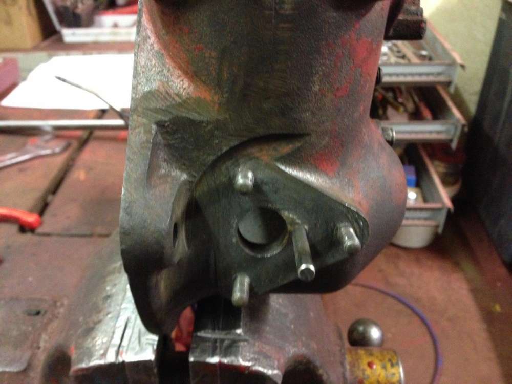

das ist der Schaulochdeckel . . . .
(der kommt am Samstag in die Waschanlage)
schön zu sehen, die ganzen Ölkanäle und Bohrungen
die im Deckel verlaufen (auf Sauberkeit achten)
alles reinigen und mit Druckluft Ausblasen

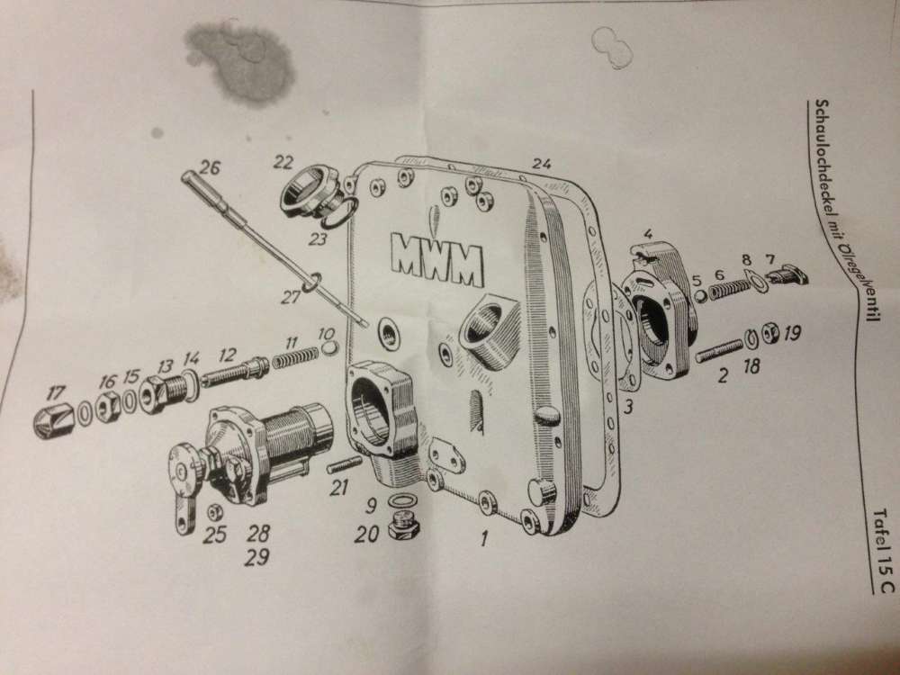

und nun noch der Spickzettel

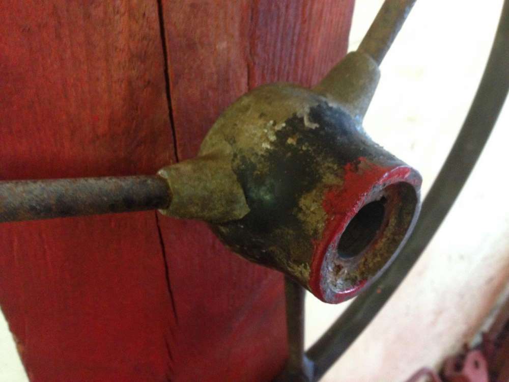

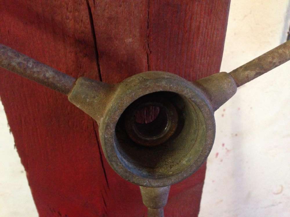

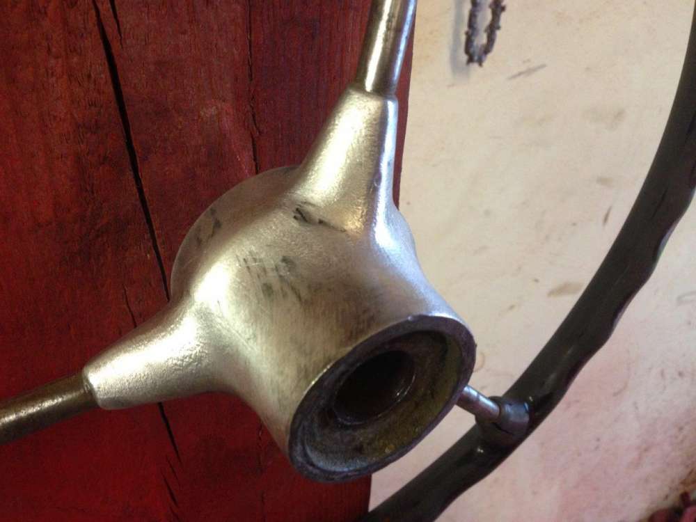

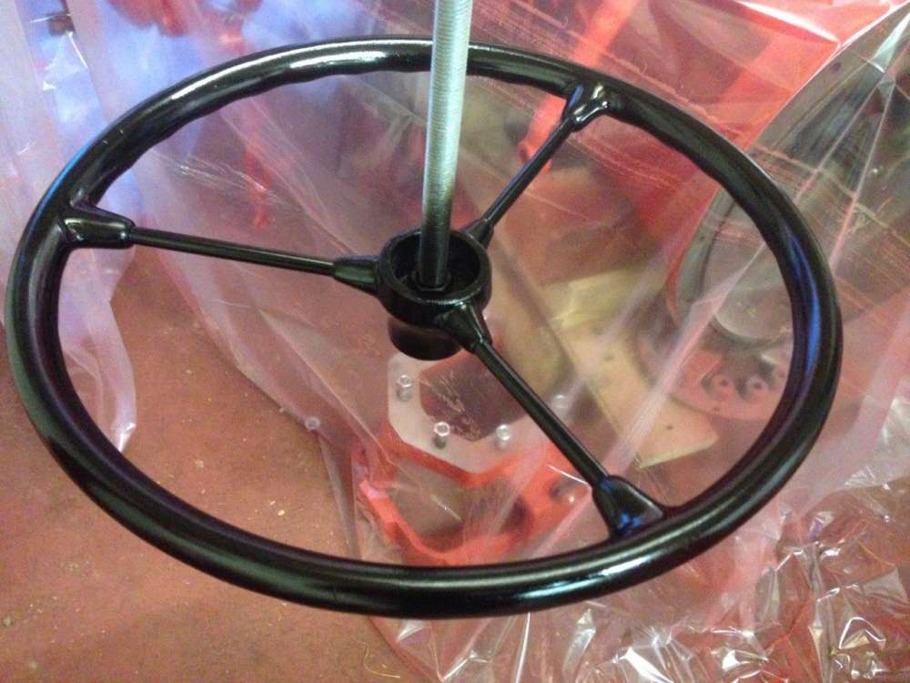

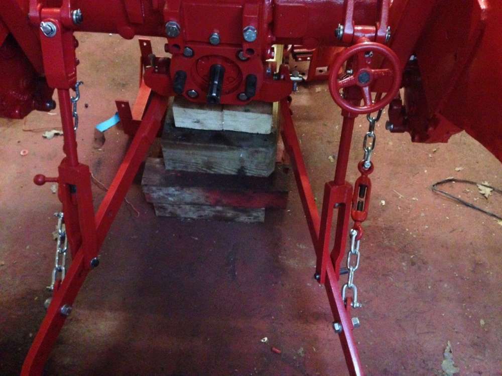

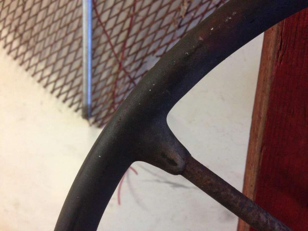

Hallo zusammen, weiter geht es mir dem Lenkrad,
da es noch dick genug war, habe ich es geschliffen und neu Lackiert.
Mal sehen wie es sich so macht

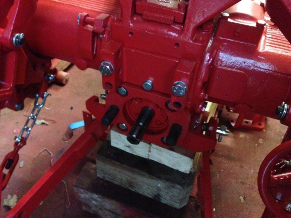

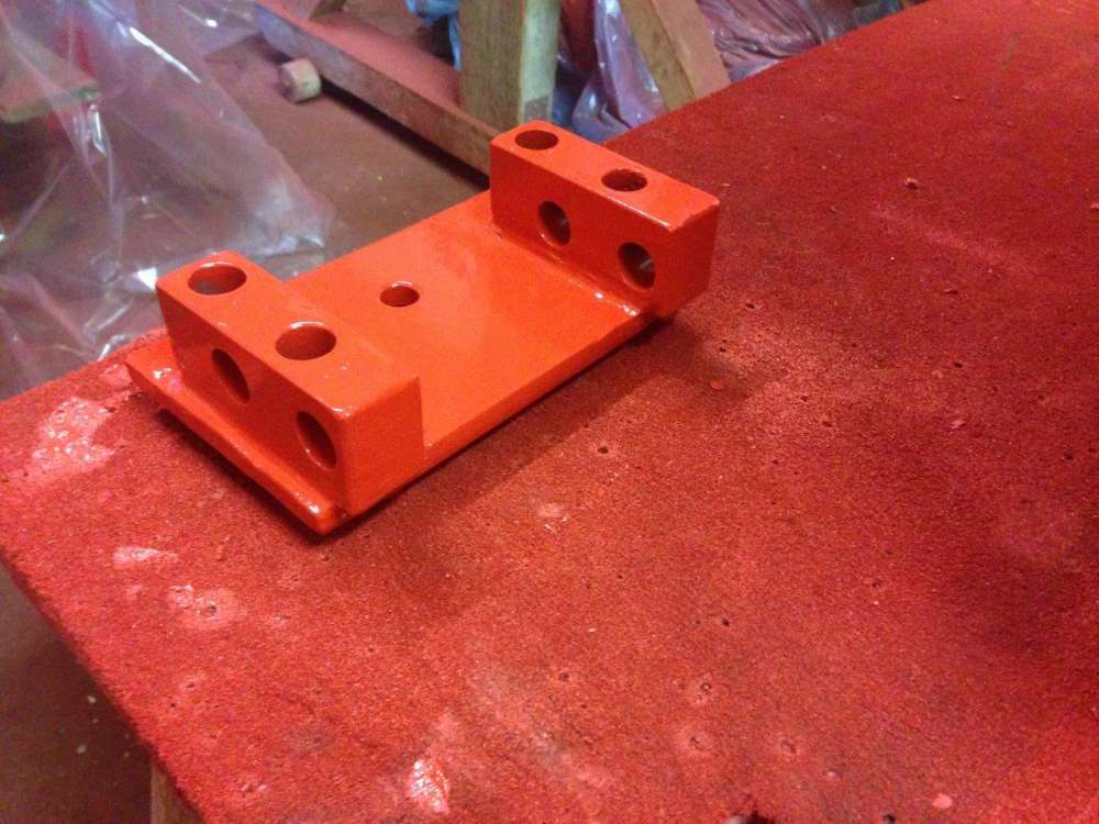

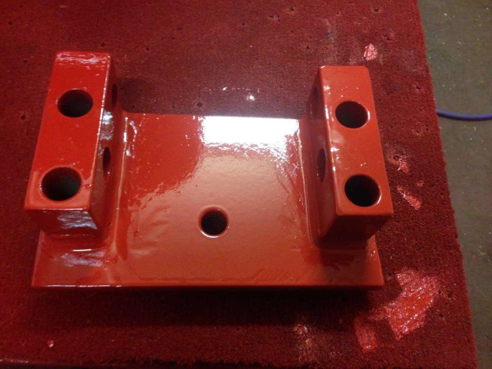

zusätzlich wurde die Halterung für das Zugmaul gefertigt,
Hallo zusammen, es wurde wieder etwas gewerkelt:
Spannketten für die Unterlenker
Halterung für das hintere Zugmaul (Oben)
inkl. Halterung für eine Riemenscheibe (Unten)
Befestigung an den Bolzen mit Keilen

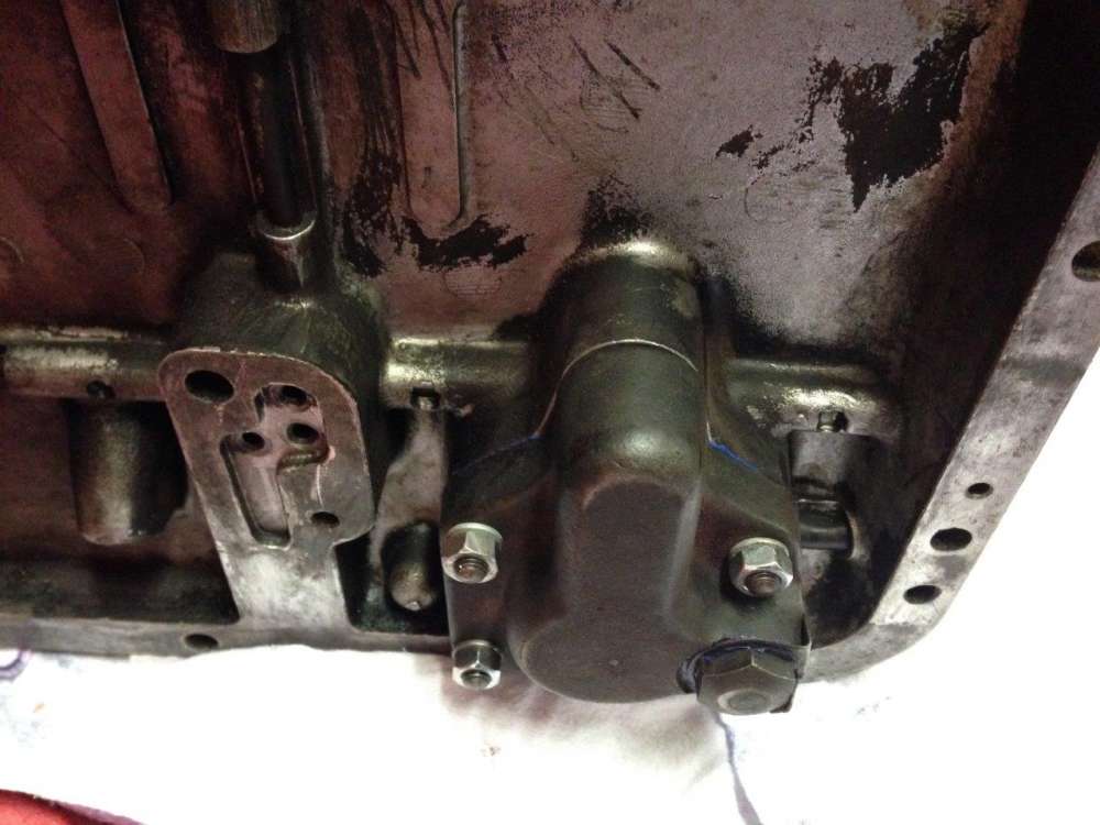

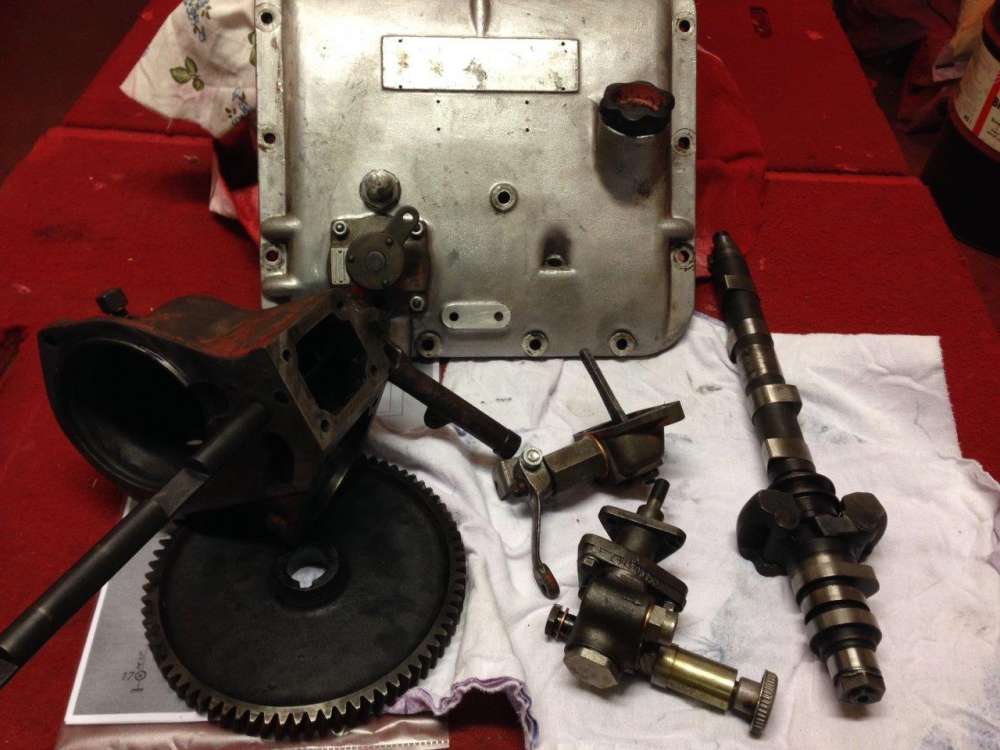

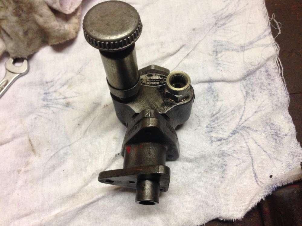

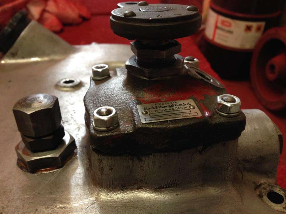

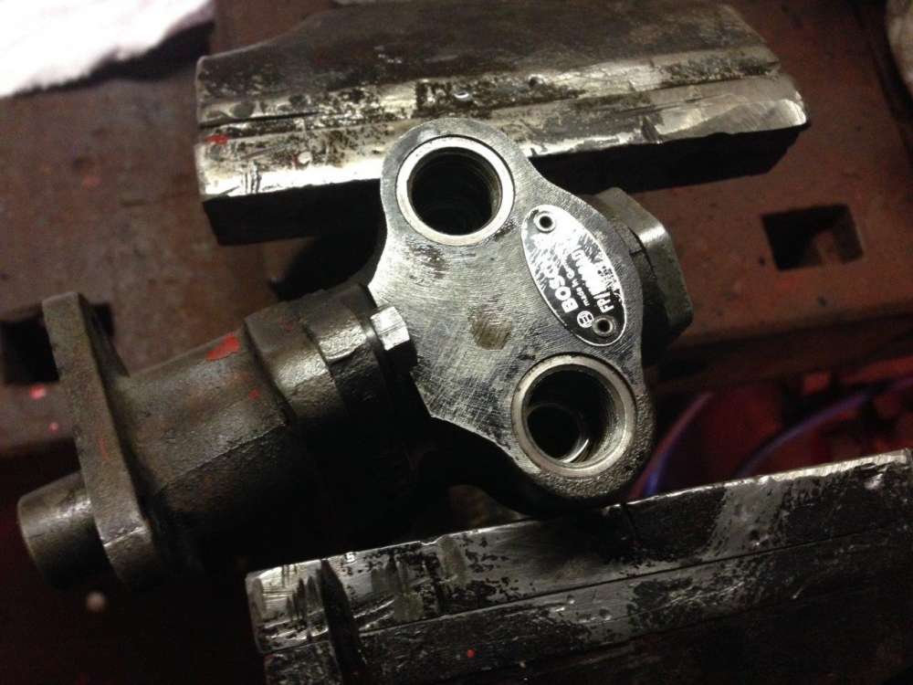

die Vörderpumpe wird zerlegt und gereinigt
sodele, es geht weiter richtung Motor

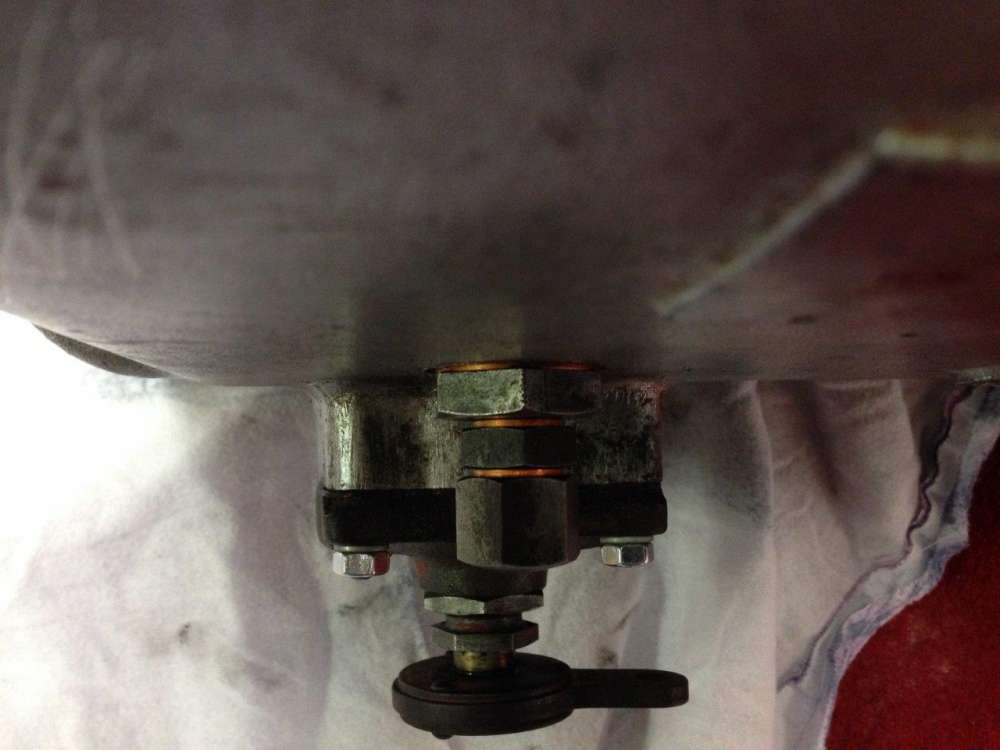

Das Filtergehäuse von innen wurde wieder montiert
ebenso der Spaltfilter und das Druckbegrenzungsventil
es wurden wo nötig neue Kupferringe verwendet

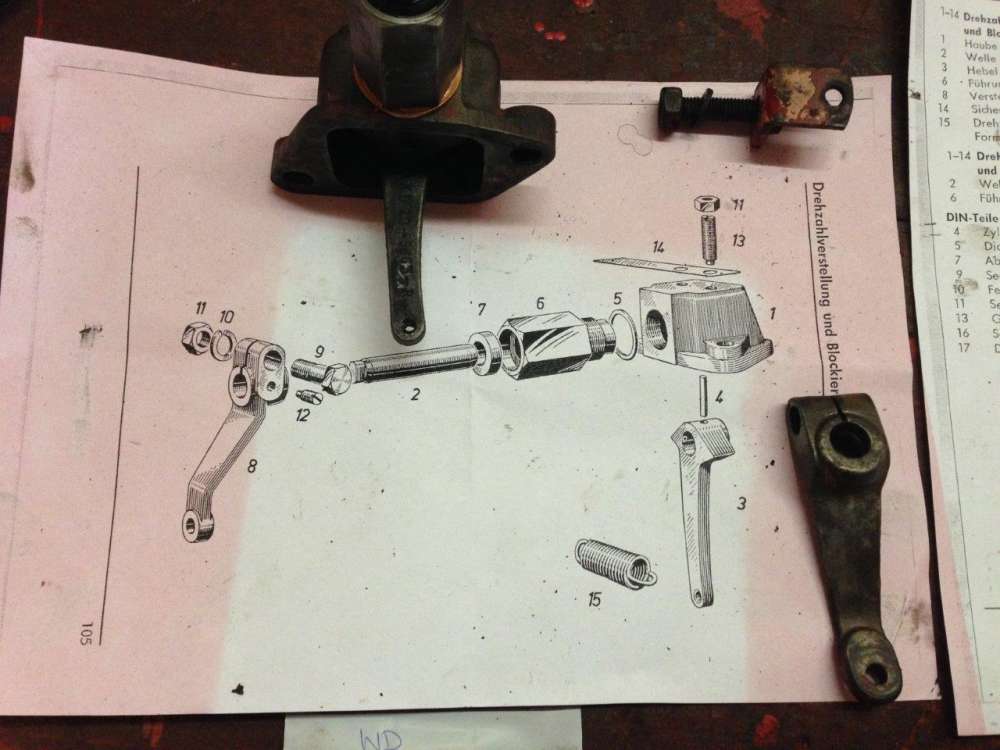

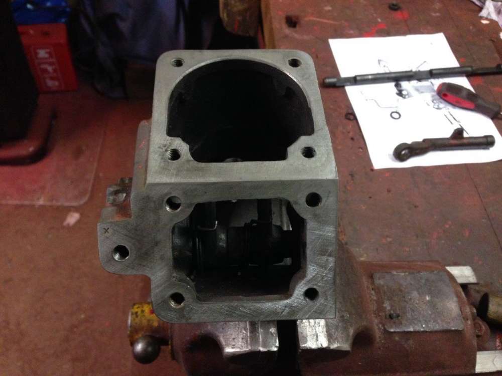

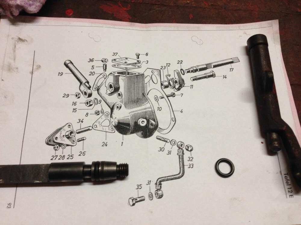

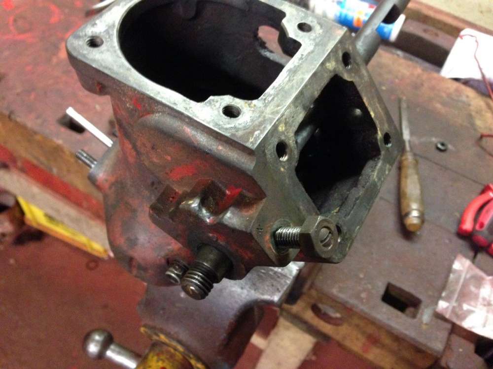

weiter ging es mit der Drehzahlverstellung,
da wurde der Wellendichtring ( Nr. 7) ersetzt

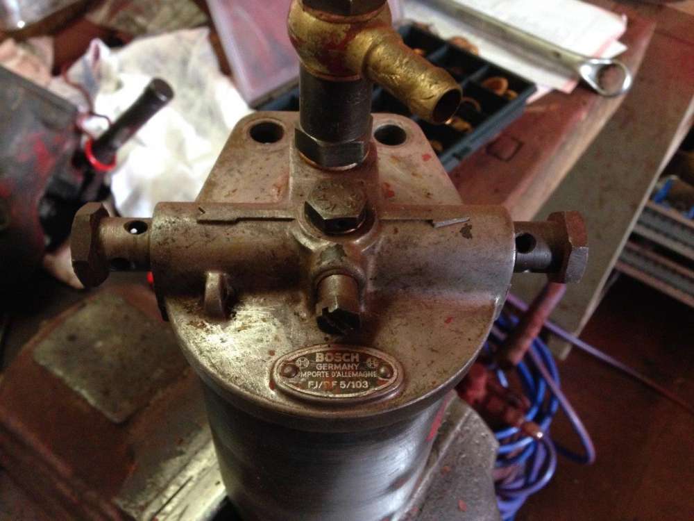

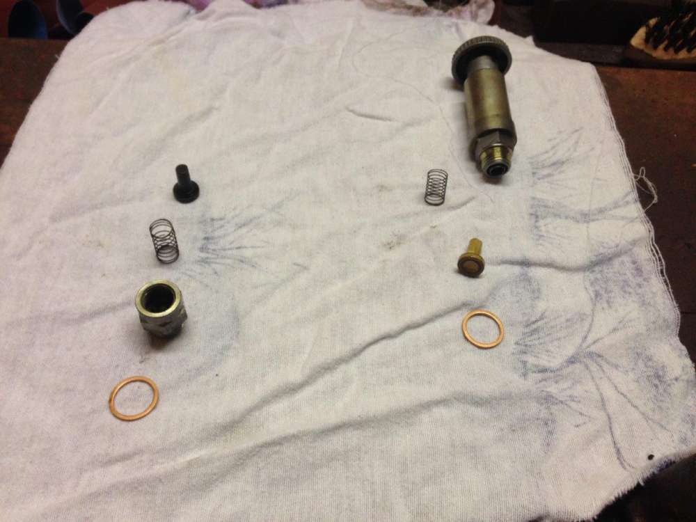

auch der kraftstofffilter wurde gereinigt

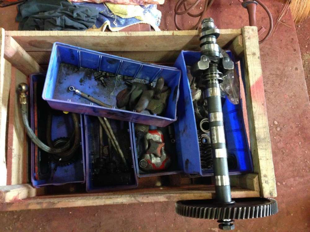

jetzt ist "NUR" noch diese Kiste mit Kleinteilen übrig
es war ein regnerischer Abend . . .
zum Glück hat die Werkstatt ein Dach

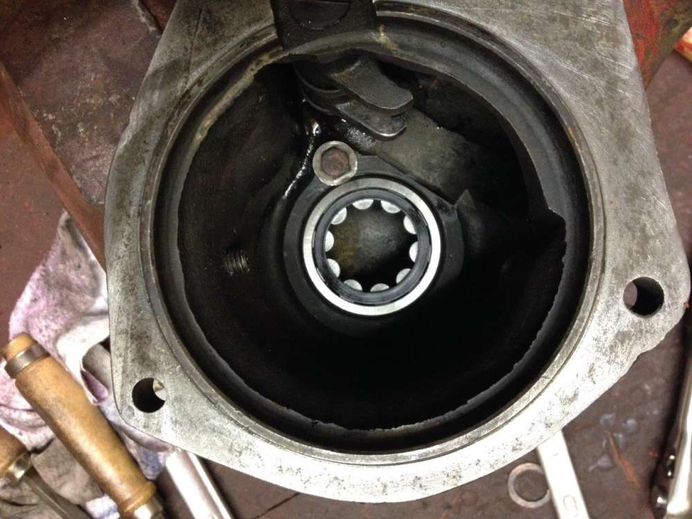

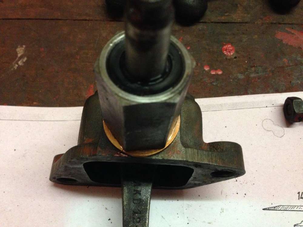

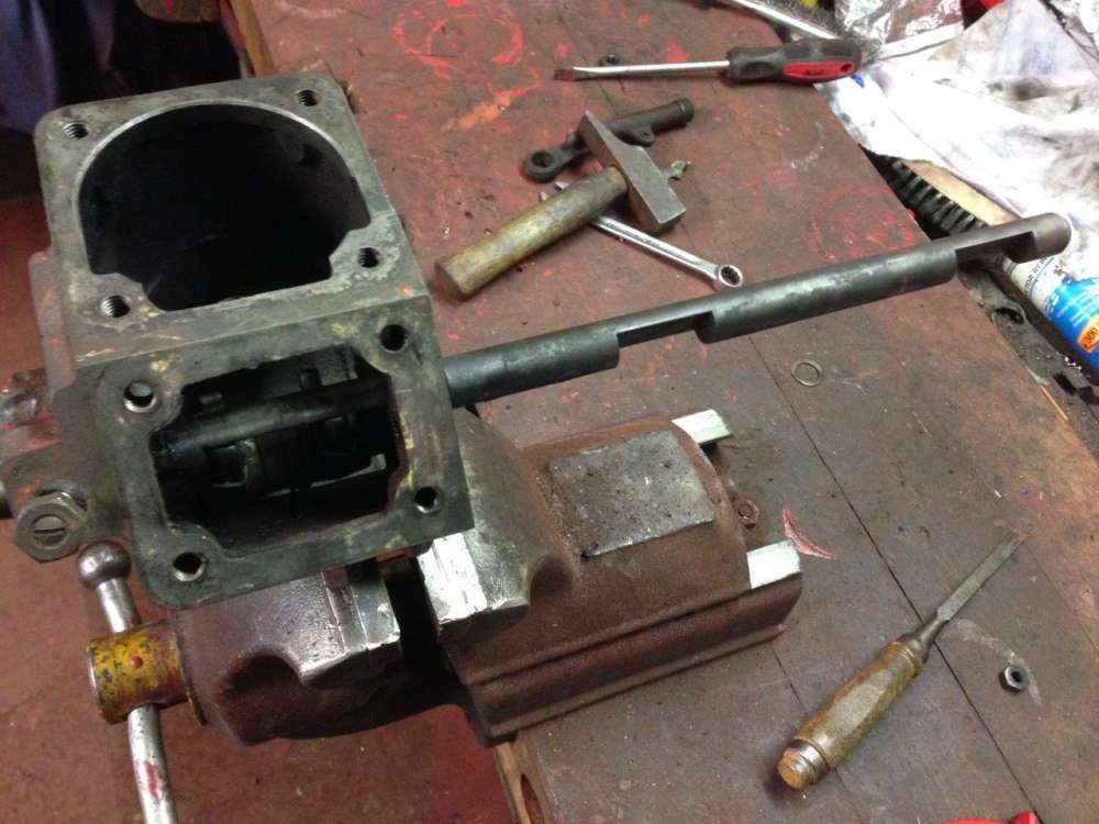

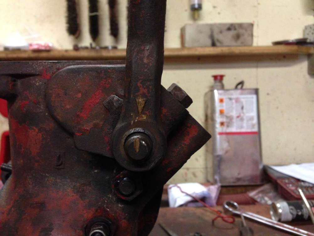

Der Abstell-/Vorpumphebel wurde wegen seiner Dichtung
O-Ring demontiert) Markierung beachten
Aretierungsschraube ausrehen
jetzt kann die Welle gezogen werden
und siehe da, . . der O-Ring
Alle Fächen wurden gesäubert

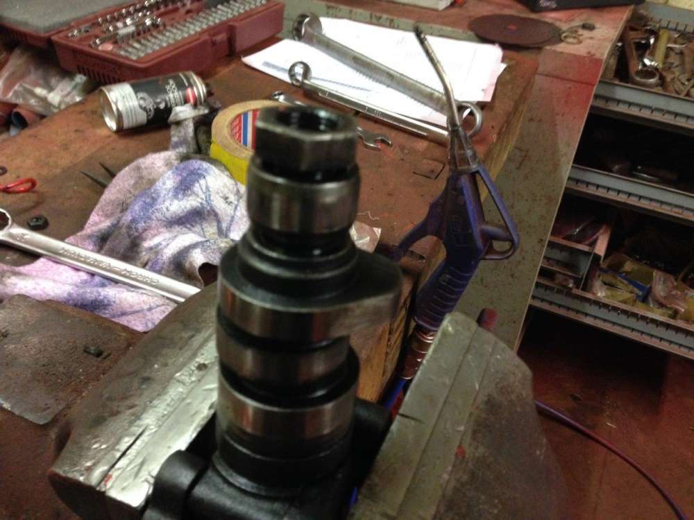

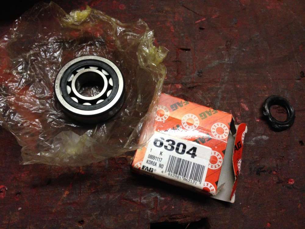

Das Lager der Nockenwelle sah auch nicht mehr
so frisch aus, deshalb wurde es auch gewechselt,
sicher ist sicher
Das Lager Schwungradseitig ist fest, das gegen-
überliegende "Schiebbar" für den Längenausgleich
der Nockenwelle
(Achtung die Verpackung passt nicht zum Lager)
Der Lagerring wird mit dieser Scheibe gesichert

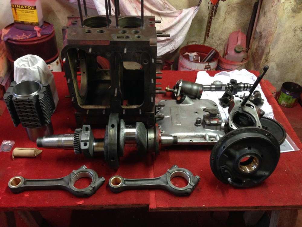

die gerichteten Teile sehen doch toll aus
Weihnachten, Ostern, Geburtstag . . . . .
oder aber die Teile werden Geliefert
ein Bild für Götter

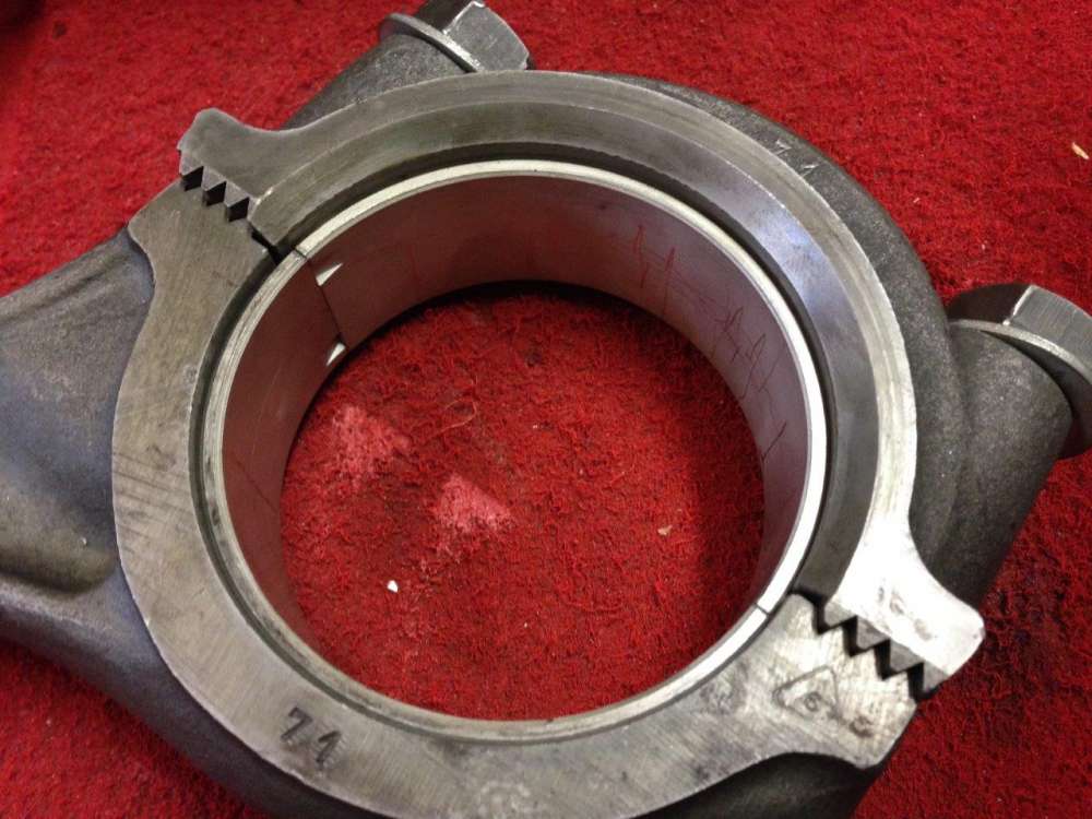

Hauptlager "Vorne"

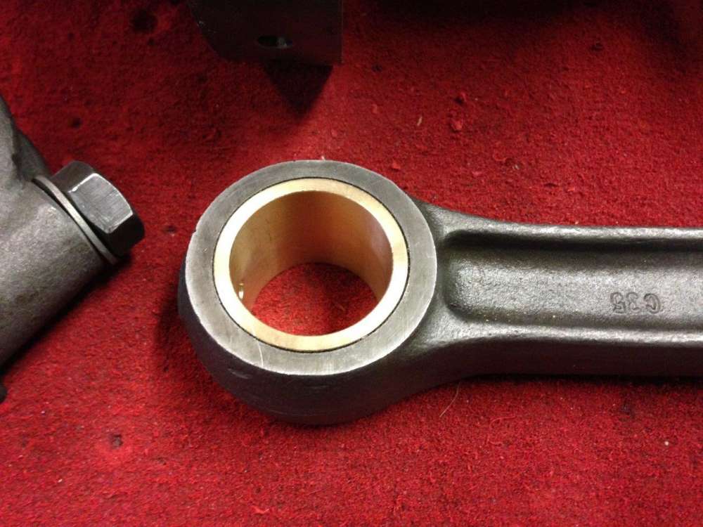

Pleuellager "Unten"
Pleuellager "Oben"

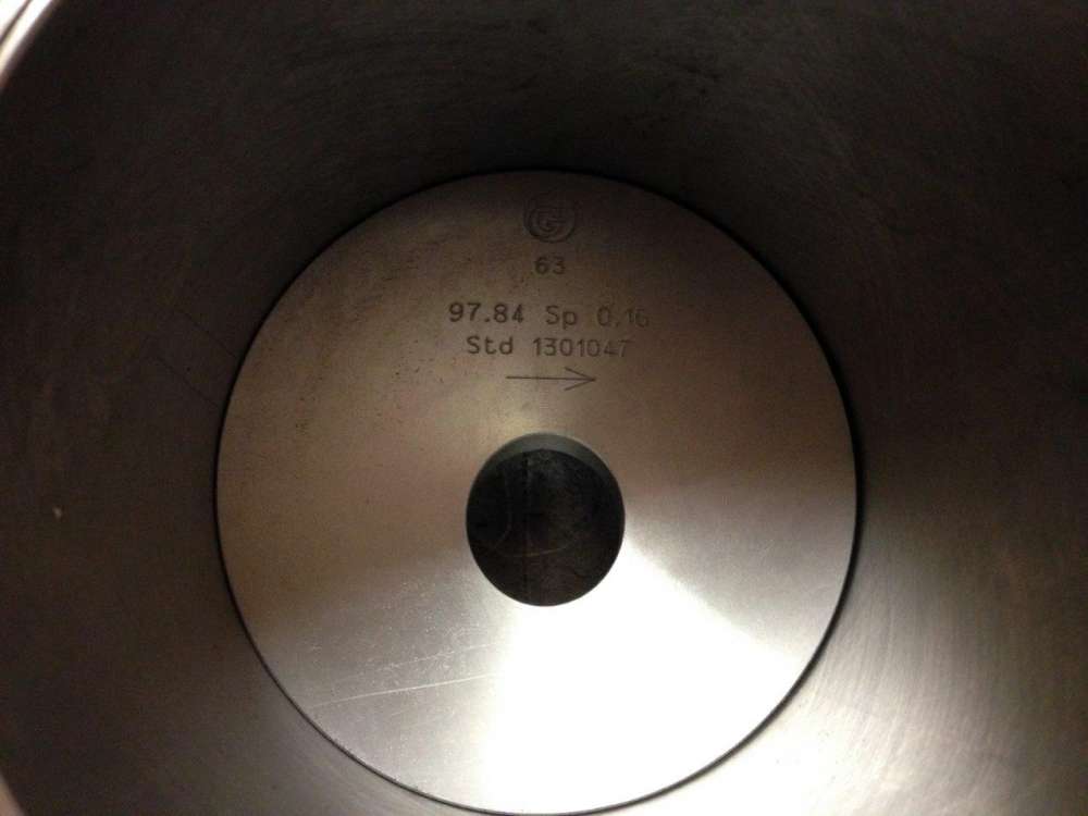

und der Kolben im neuen Zylinder
(Übrigens, der Pfeil zeigt Richtung Schwungscheibe)
Super Arbeit die Dieter Rath da geleistet hat
