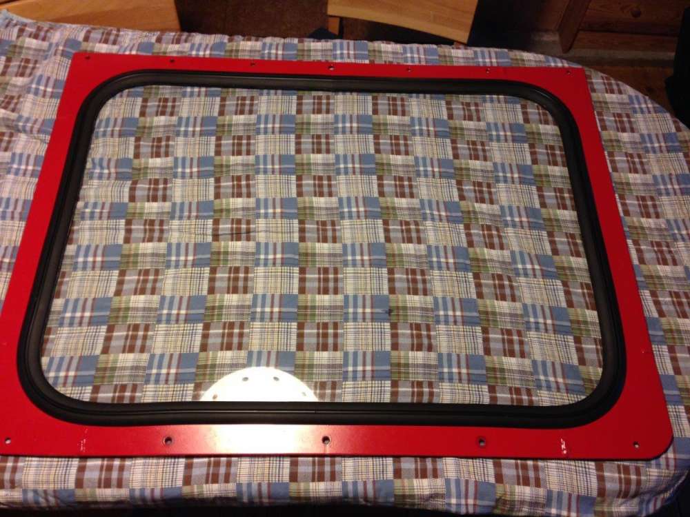

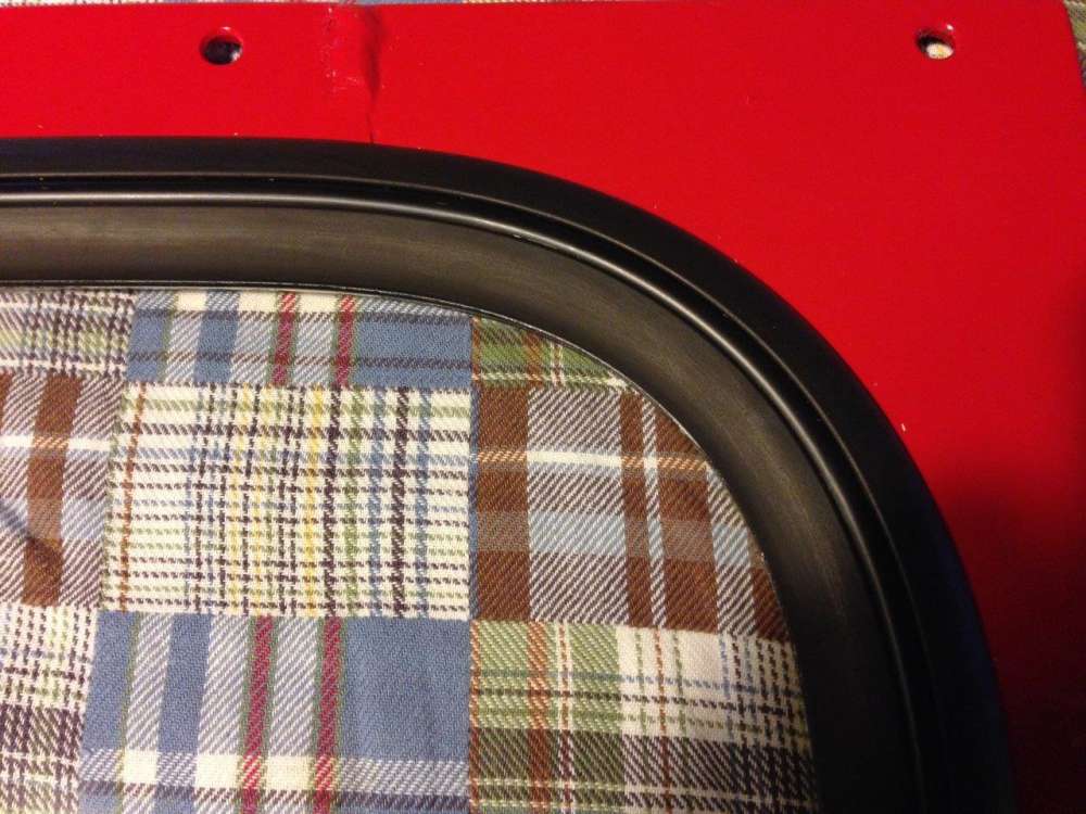

Was gibt es schöneres als bei diesem Wetter eine Scheibe einzuglasen,
wie immer alles schön geschmiert, dann geht es wie von alleine
Die alte Scheibe hatte einen "Grauschleier" der sich mit
nichts reinigen lies, fast zum Verzweifeln . . .
Dann kam ich auf die Idee mit dem Ceranfeldreiniger
und habe nun (1 Stunde polieren) wieder den besten Durchblick

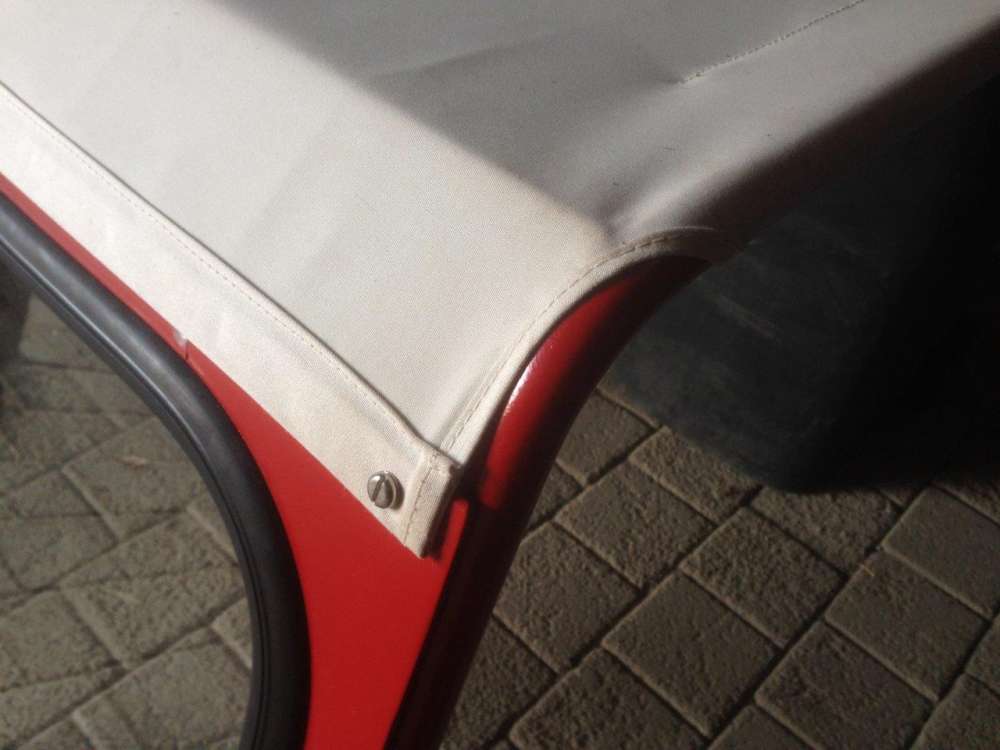

ich war beim Sattler
Link
und habe mir aus einem UV/Witterungsbeständigem
Boots-Stoff das Verdeck nähen lassen. Es wurde nach alten Bildern eruiert.
der Stoff wurde vorne noch nicht befestigt
Anhang fahr2.jpg wurde nicht gefunden.
natürlich Stilecht mit Schlitzschraube
inkl. innenliegendem Alu-/Flachprofil 30/2
