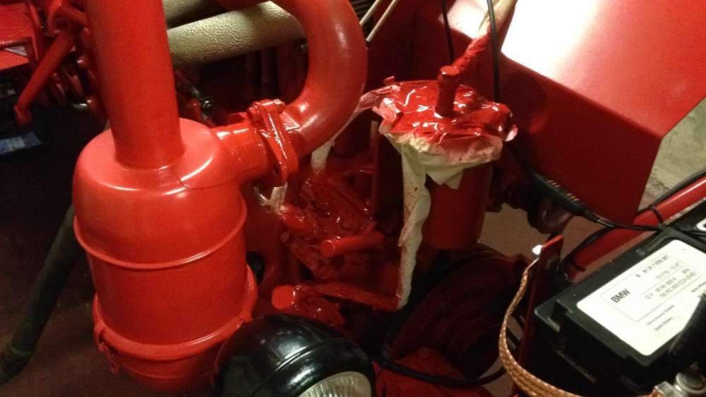

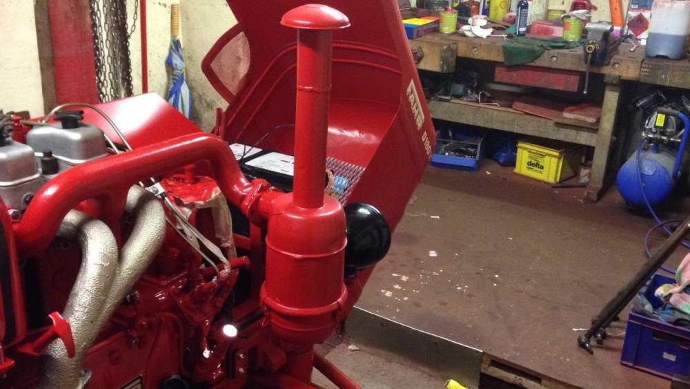

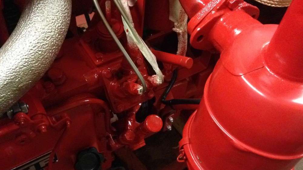

Und nun die fast letzten Zuckungen:
Vorpump- und ESP lackieren, den Rest gut abkleben,
soll ja keine "Lackschäden" geben
der Luftfilter bekommt auch seinen alten Platz

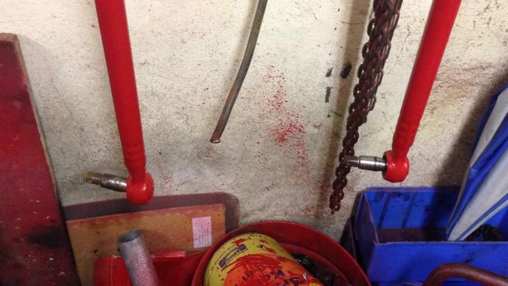

ganz vergessen, die Lenkstangen habe ich auch
entrostet und neu Lackiert, (Hängen an der "Wäscheleine")
mittleres Bild linkes Drittel hinten an der Wand

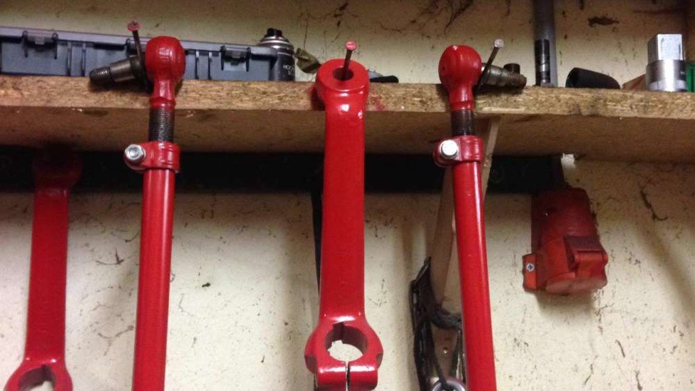

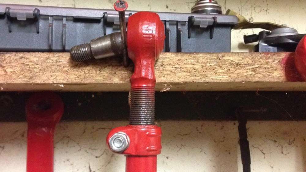

und wieder einen Schritt weiter, auf den richtigen Weg
Kugelköpfe gewechselt, aus 4 alten Gestängen mach zwei
neue, vor ab die Gewinde Nachgeschnitten und neu Gefettet
und alles so schön rot

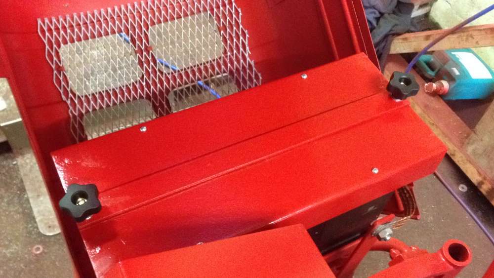

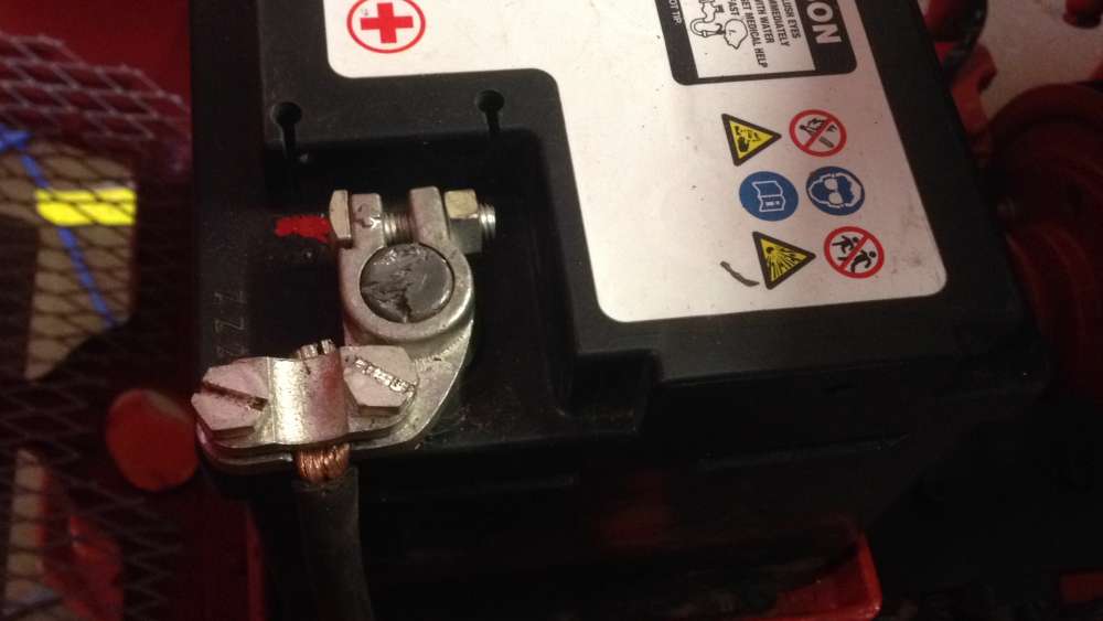

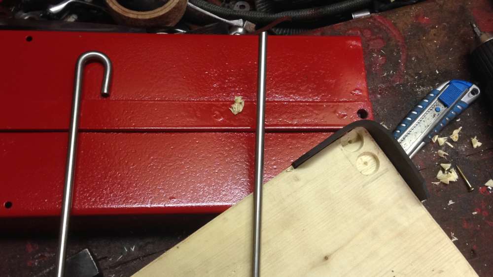

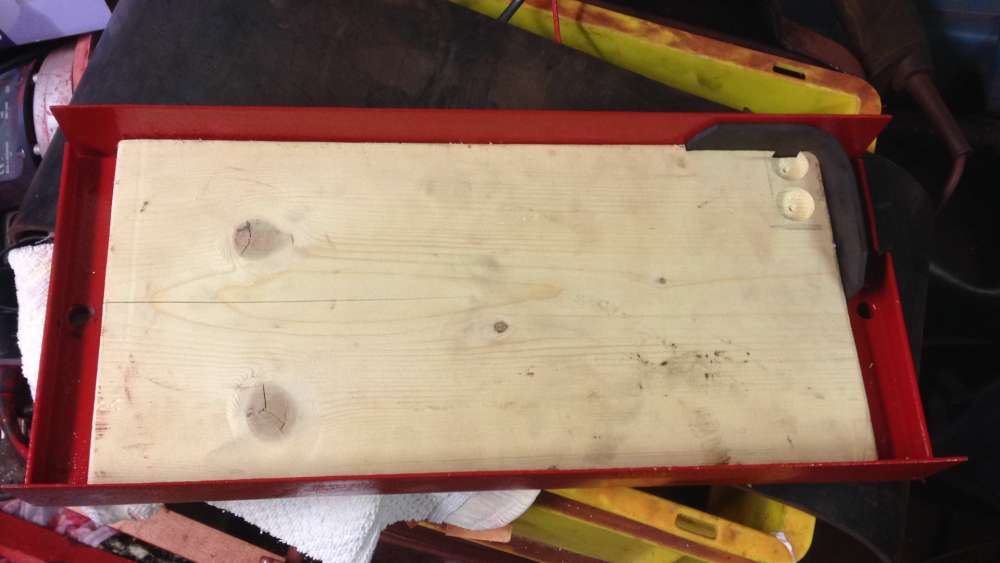

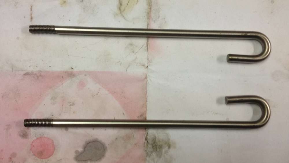

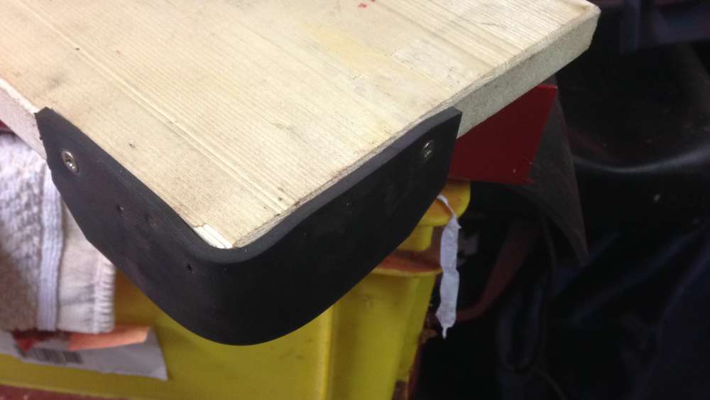

Hallo zusammen, habe doch noch was gefunden....
Der "Batteriehalter"
Als erstens zwei 8 mm Stangen umbiegen
(habe Edelstahl genommen, dann muss ich nicht lackieren)
Anschliessend das Gewinde schneiden
ein Gummischutz beim + Pol der Batterie
(sicher ist sicher)
zwei vertiefungen für die Schrauben des + Kabels
Deckel drauf und gut ist

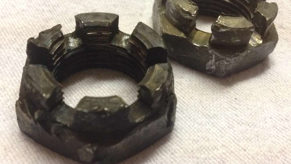

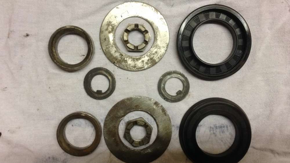

so langsam suche ich die Teile für die Radnarben zusammen,
und siehe da, alles noch vorhanden und noch nicht Rostig
(die Lager kommen natürlich neu)
Bezugsquelle BAJ (Preis um 15/16 Euro)
schaut euch mal an wie die Kronenmuttern ausgesehen haben
der damalige Mechaniker (wennman das sagen kann)
war ein grosser "Bastler" zum Glück hatte ich noch
ein paar Radnarben mit guten Kronenmuttern am Lager
