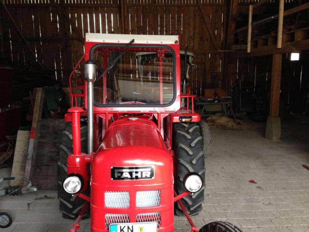

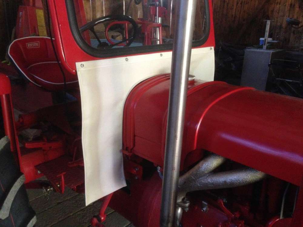

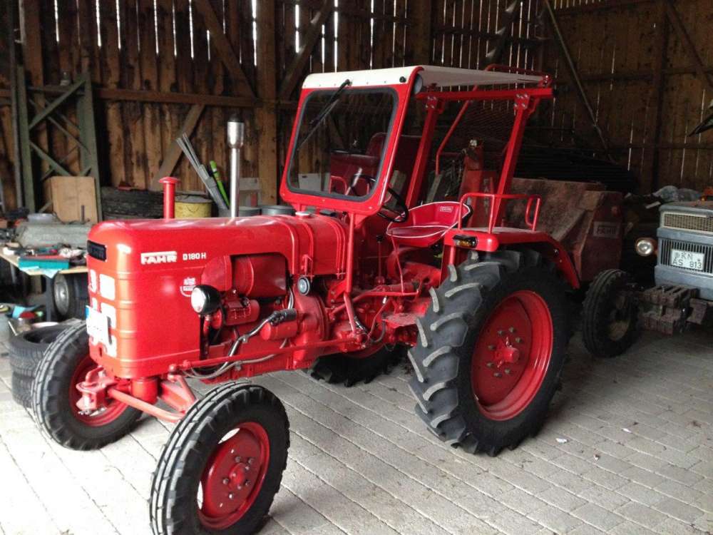

Gestern wurde das Dach und der Überrollbügel montiert.
zusätzlich der Scheibenwischermotor verkabelt
Der "schwarze Punkt" an der linken Ecke
ist der Verstellknopf für den Rückspiegel
als nächstes kommt die Verkleidung, rund um den Tank

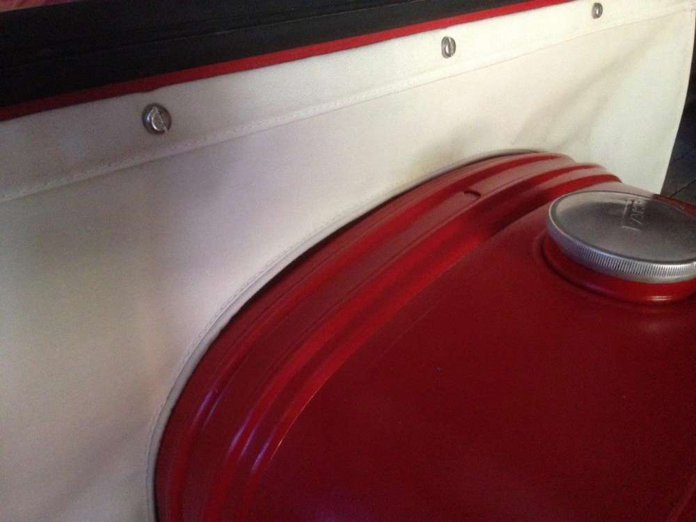

Sodele,
kommen wir nun zur Verkleidung um den Tank
um den Tank wurde für die Festigkeit ein Keder eingenäht
LS und RS einen Umschlag, dass ein Draht eingeschoben werden kann
Das gleiche unten für die Befestigung

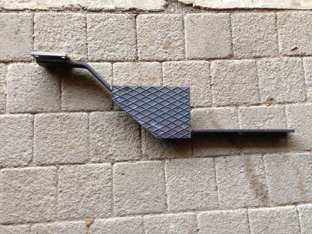

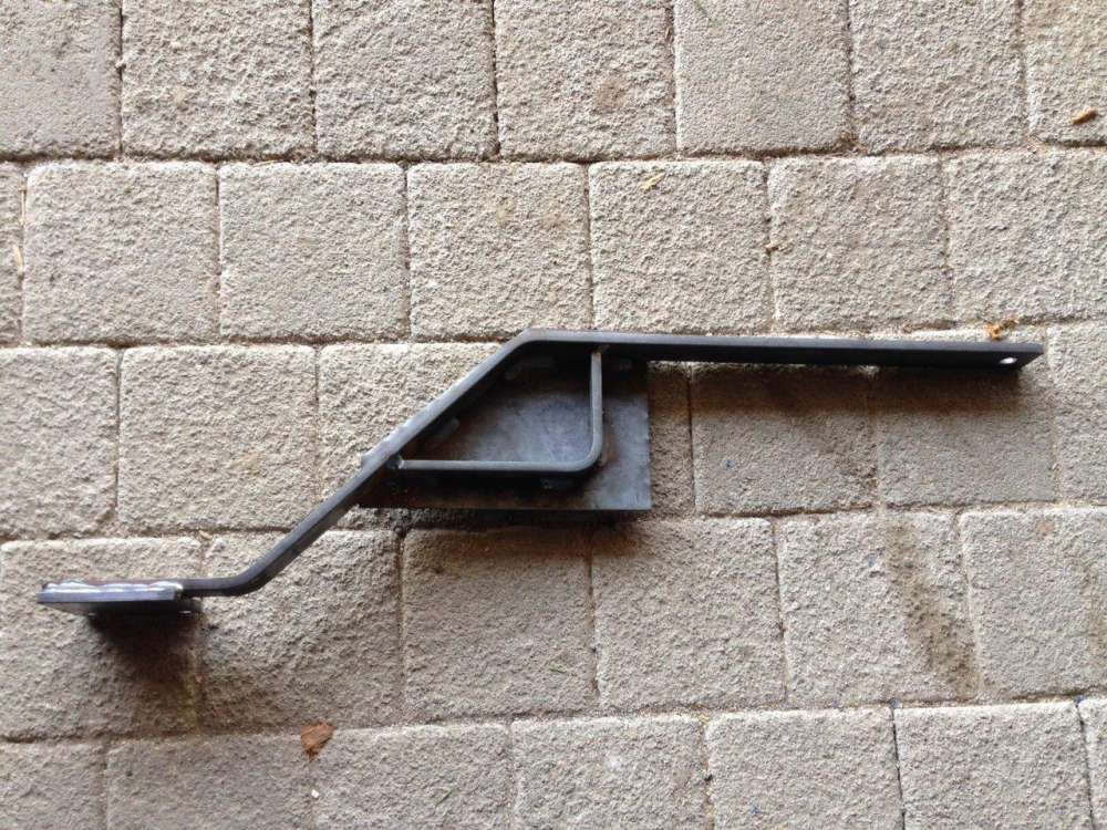

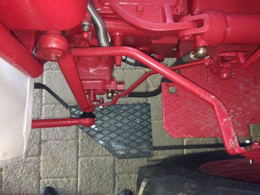

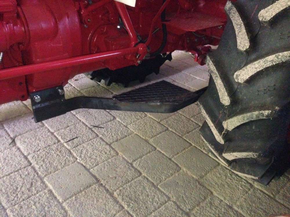

da das Trittbrett relativ weit oben ist, . . . .
wurde auf halber Strecke ein Zwischenstopp (Trittbrett) eingefügt
das ganze wird selbstverständlich noch lackiert

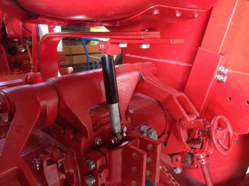

das Probem mit dem "Aufsteigen" ist gelöst,
nun kommt das mit dem Sizen
wer kennt nicht das Problem dass die Sitzfeder zu
weit nach hinten gebogen wird (grösser 100 kg . . .)
FAHR hatte dazu bereits eine Lösung parat:
Einen Sitzdämpfer

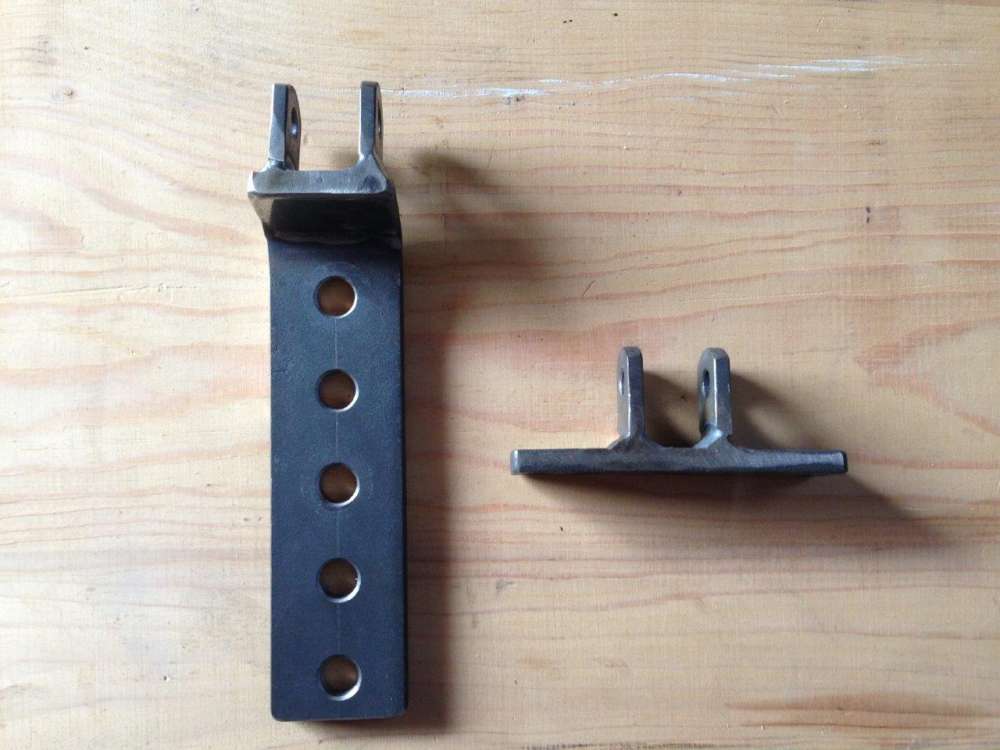

und die assenden Halterungen
Raimund Auer hat die in einer kleinen Stückzahl
nachgefertigt der Dämpfer stammt von einem Mofa
Länge 280 mm, gibt es bei Ebay

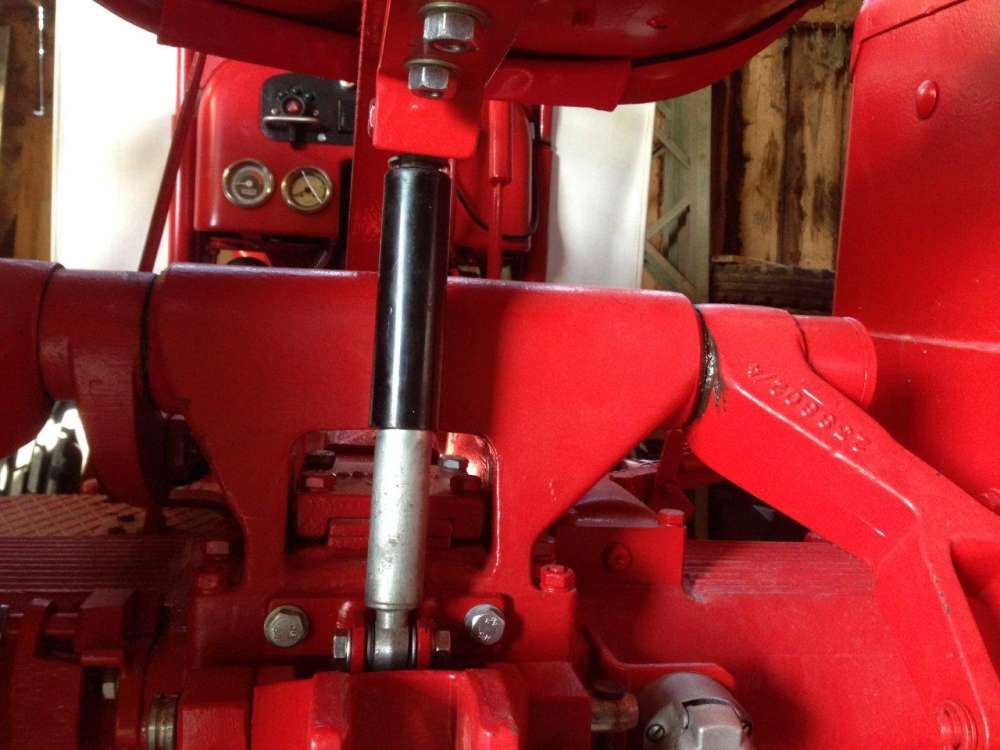

Das der Dämpfer funktionier, habe ich
die Halter umgedreht, so passt der Winkel besser
Man(n) sitz so Aufrechter und entpannter
