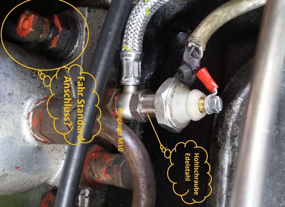

Dein Aufbau mit dem Anschluß sieht auch merkwürdig aus, warum hast du nicht den Anschluß an der Hohlschraube nach dem Filter genommen? Was ist denn aus der Undichtigkeit geworden? Der Einfülldeckel hat keine Entlüftung!

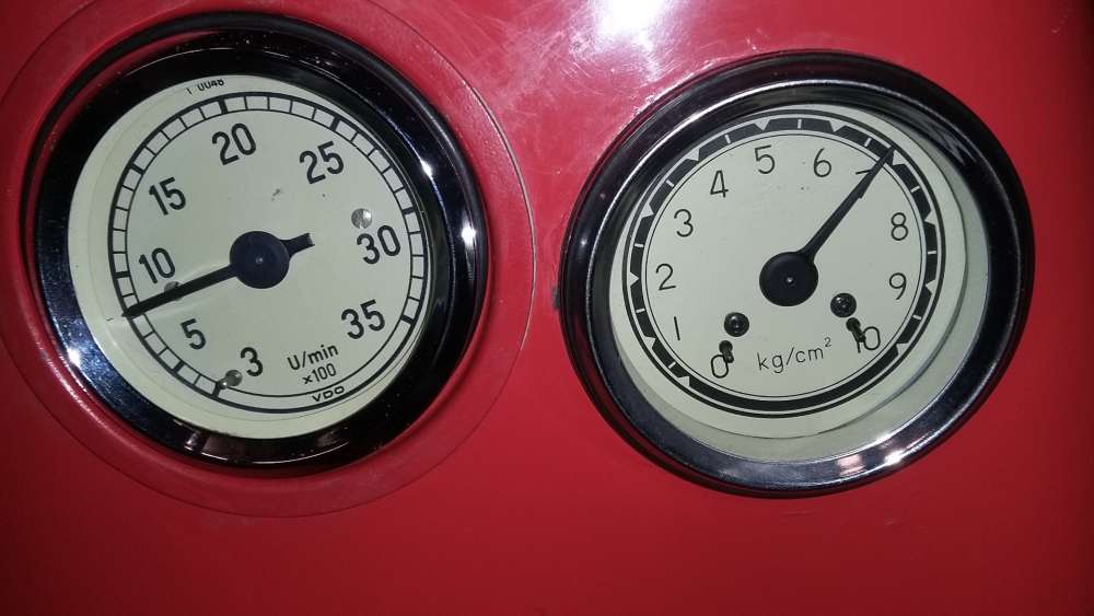

Es ist an der Zeit, nun endlich mal über meine erfolgreiche Installation des Öldruck Manometers zu berichten.
Ich habe neben dem Foto des Manometers (im Betrieb unmittelbar nach Start ca. 7bar) auch nochmal die von der Installation beigefügt.
Aber bitte nicht mehr fragen warum ich nicht den Standard Anschluss benutzt habe ... aus Mangel an Wissen!!!

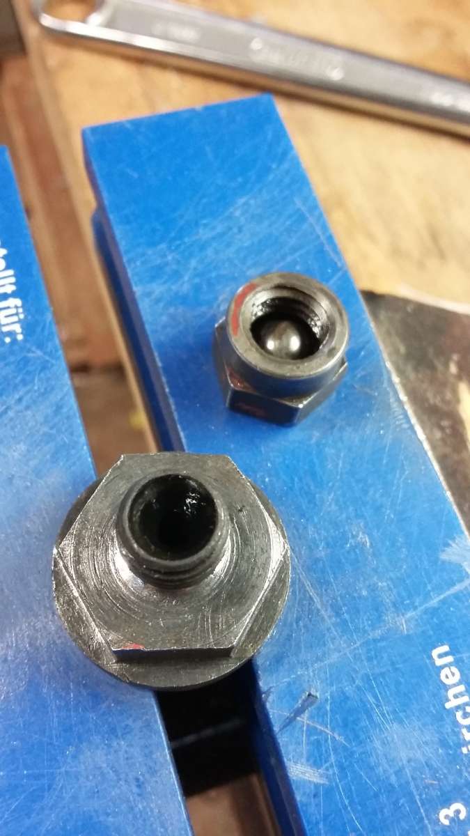

Ich habe die Schraube vom Standard Anschluss später dann doch mal noch abgeschraubt und gereinigt. Auch davon ein Foto.
