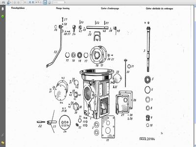

hallo,
ich möchte ja nicht drängeln, ah doch, etwas schon. weiß nun niemand eine technisch einwandfreie antwort auf die frage, was ins hydraulikgehäuse gehört, wieviel öl und ob ein korb oder nicht und ev. hat sogar jemand ein bild von dem korb????

wie bereits geschrieben, wenn auch nicht ganz so deutlich:
endweder Korb oder Öl, als ob eine Hydraulikpumpe vorhanden wäre.
Wen kein Korb: Die genaue Menge steht im Handbuch (kenn ich für den D17 nicht) oder bis zur oberen Markierung des Meßstabes auffüllen.
Mit Öl kannst Du nichts falsch machen und liegst im Zweifel auf der richtigen Seite, nimm 15W40 aus dem Baumarkt, kost nix und kann nicht schaden.
Uwe
P.S. in meiner ET-Liste (D180) ist der Korb (Ölführung) angegeben.
