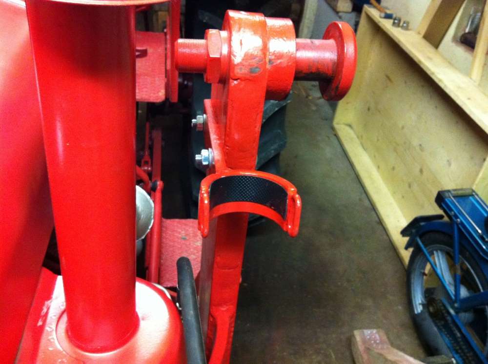

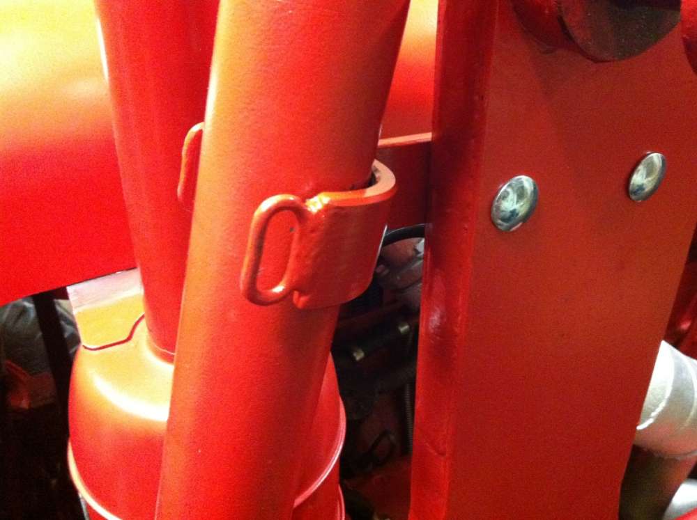

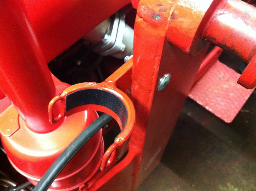

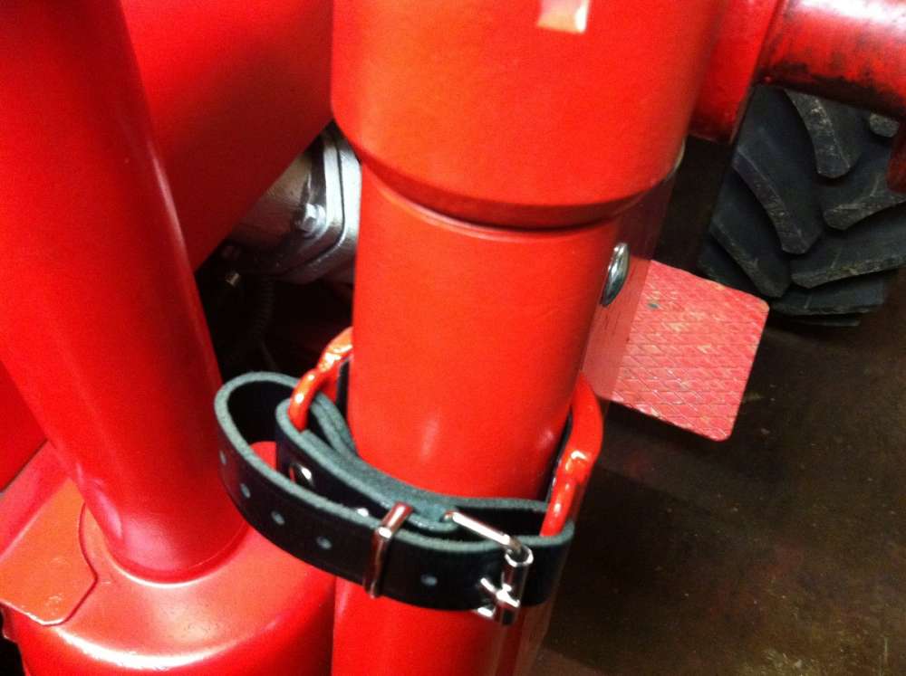

Es hat lange gedauert, aber jetzt habe ich die sinnvollste Befestigung für die Frontlader Hydraulikzylinder gefunden
Halterung halbrund
und zu guter letzt ein Ledergürtel als Befestigung
