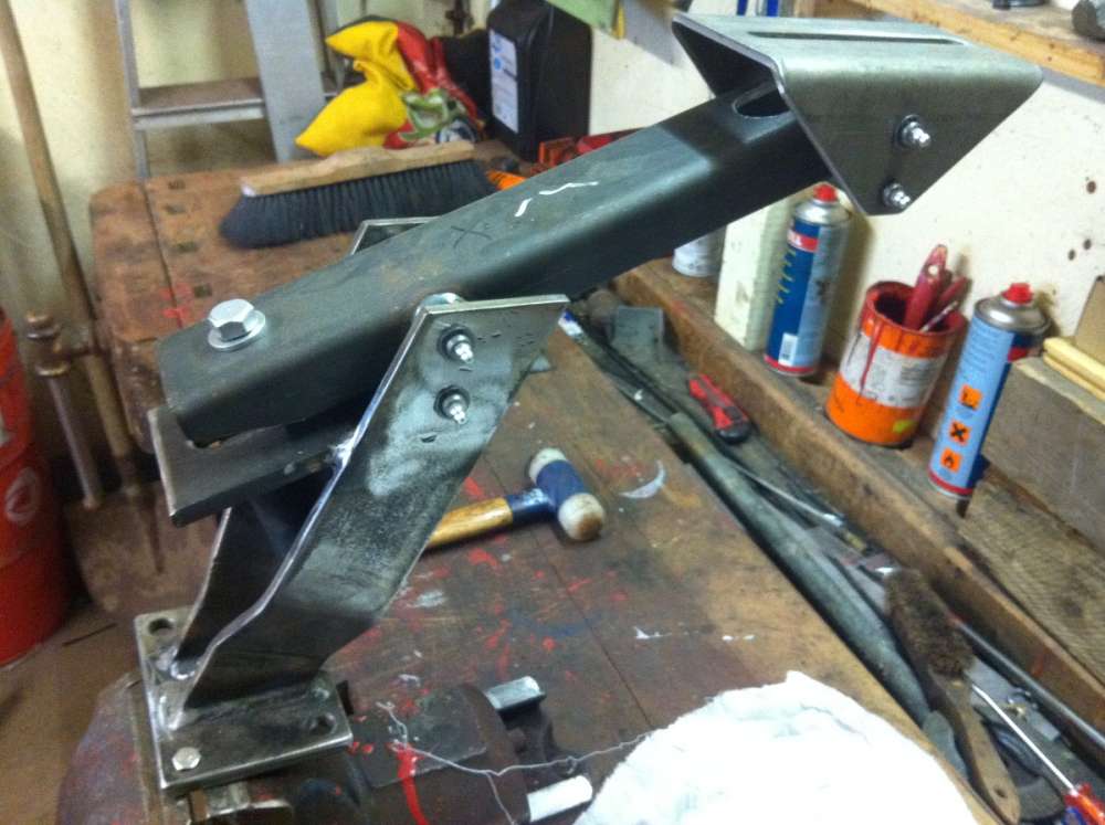

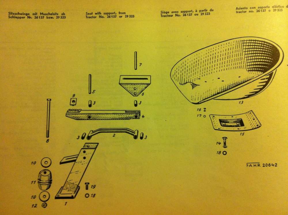

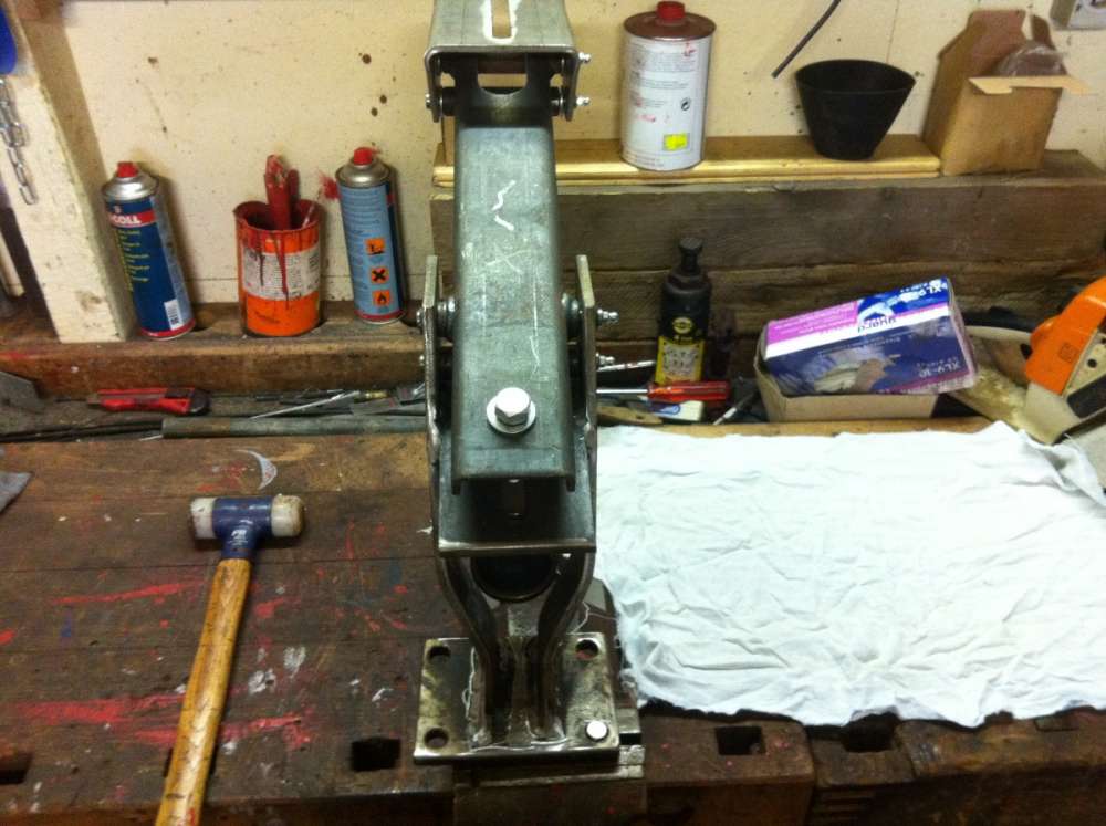

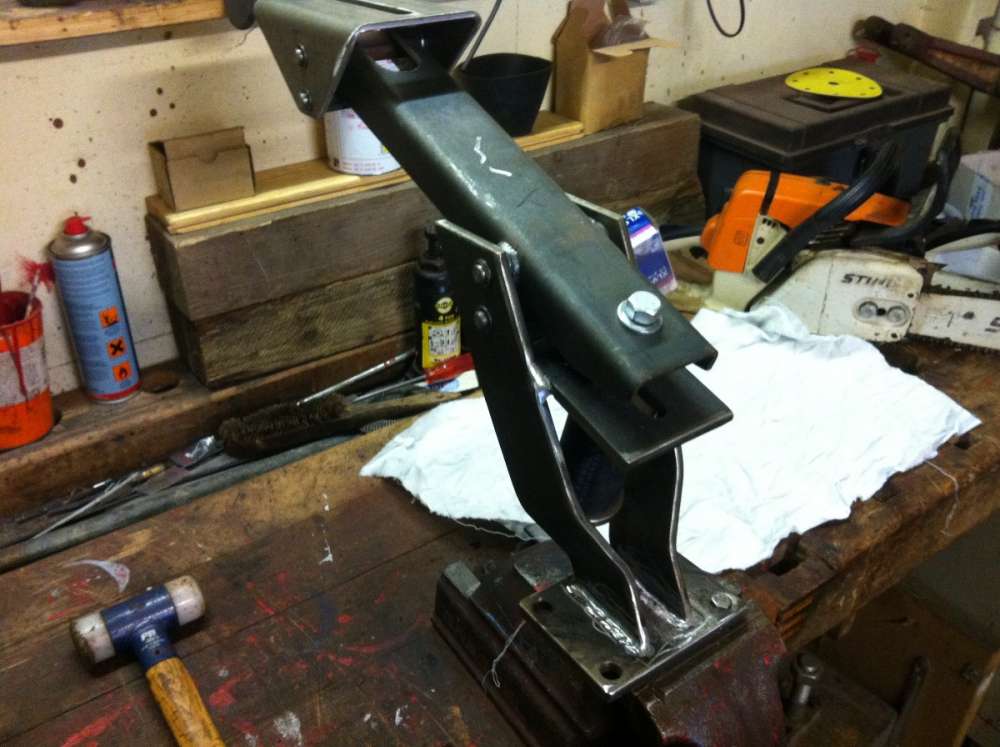

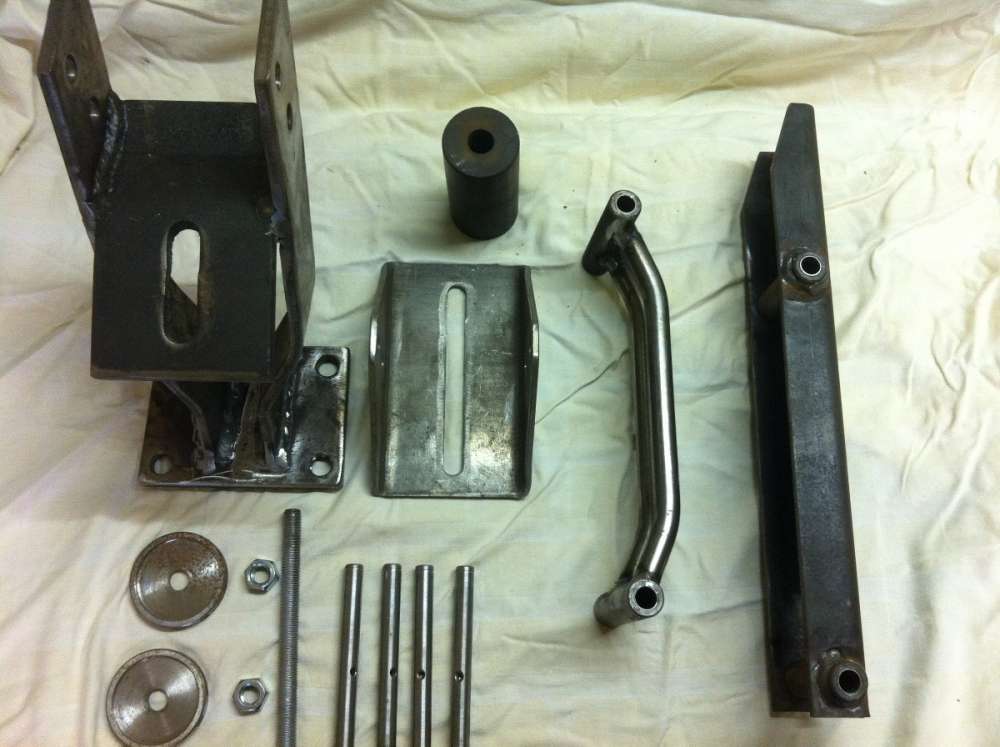

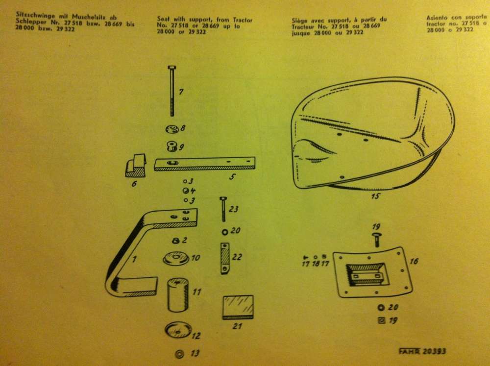

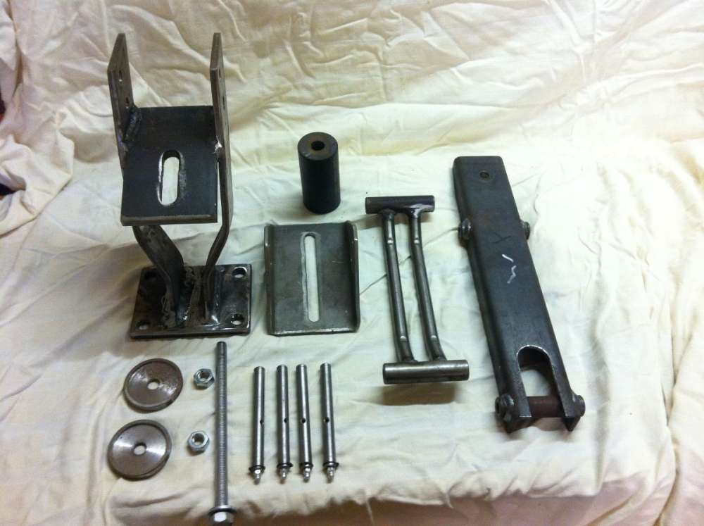

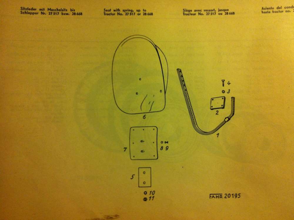

Nach dem eine Zeichnung aus dem Archiv besorgt wurde,
konnten die benötigten Teile nachgefertigt und verschweißt
werden. (auch sichtbar im SWR Film bei Karl Heinz Rigling)
Zur Erinnerung:
Raimund Auer, Breitenweg 4, D-78262 Gailingen, Tel.: 07734 / 447, Fax: 07734 / 487776 E-mail: Diese E-Mail-Adresse ist vor Spambots geschützt! Zur Anzeige muss JavaScript eingeschaltet sein!
Zuständig für Vertrieb von Ersatzteillisten und Betriebsanleitungen für FAHR-Schlepper und FAHR-Landmaschinen und eben solche Zeichnungen . .
Alle Bolzen wurde hohlgebohrt und mit Schmiernippel versehen,
die Lager ausgebüchst (soll möglichst lange halten)

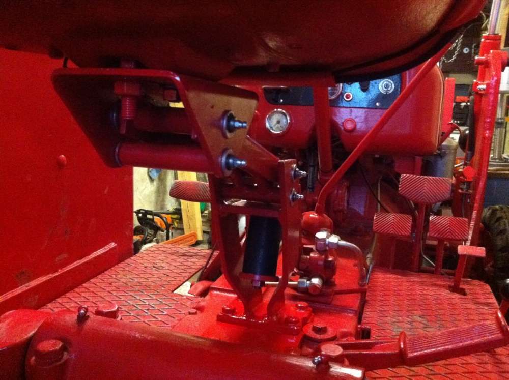

nun fehlt nur noch die Lackierung . . . .

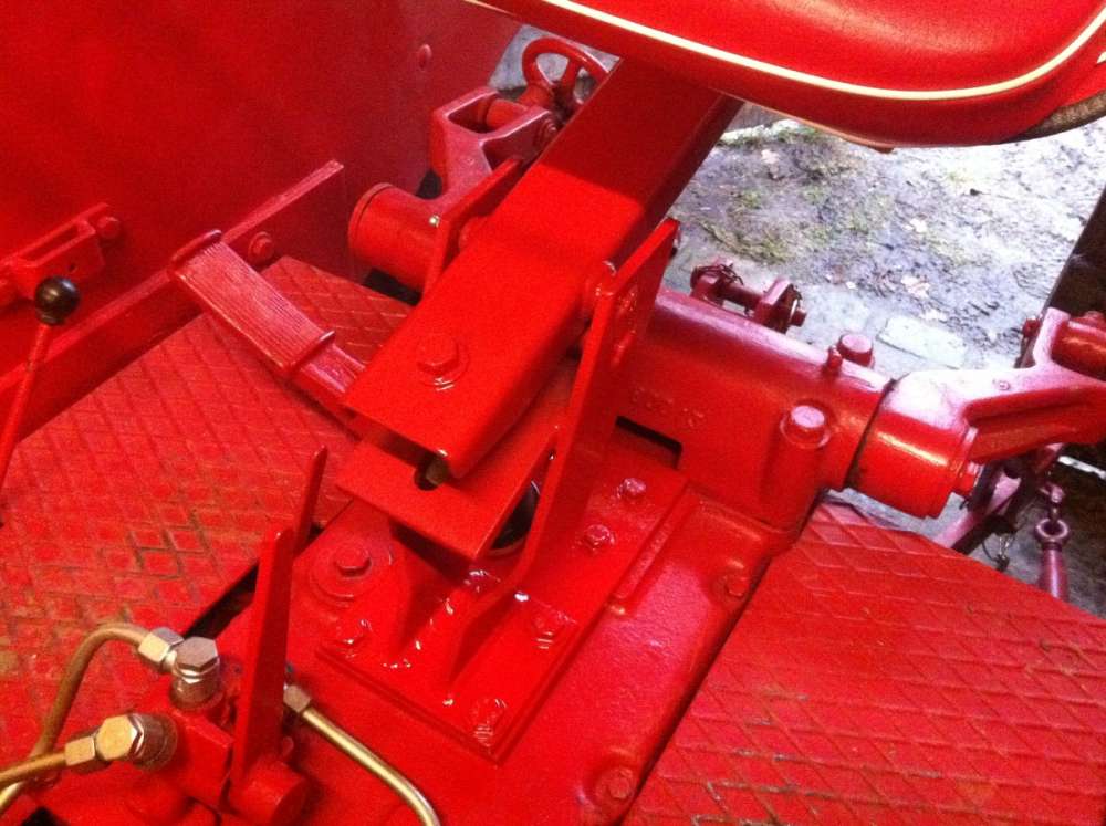

Hallo Zusammen

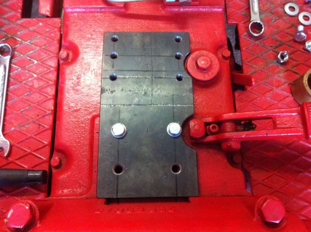

es geht weiter, die Sitzfeder wurde hinten montiert, das NEUE
Sitzgestell muss vorne am Getriebedeckel angeschraubt werden.
Früher hatte es verschiedene Getriebedeckel mit den entsprechenden
Löchern . . . heute muss man halt Improvisieren, z.b. mit einer Adapterplatte
(was vom Gewicht her zusätzlich die Zugkraft erhöht ;-)

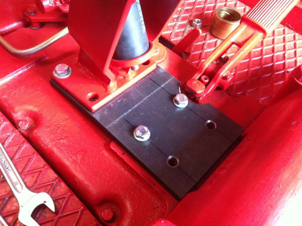

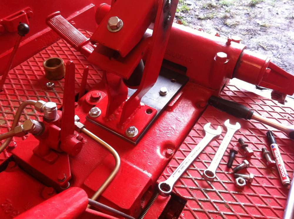

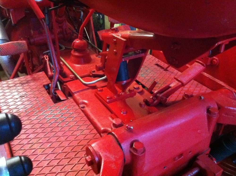

an meinem D131L mit Heckhydraulik wurde ein anderer Sitz eingebaut, der VOR dem Hydraulikblock sitzt und nicht verstellbar ist.
Die Lösung mit dem neuen Sitzgestell könnte auch für mich interessant sein, da ich doch ziemlich nahe am Lenkrad bin ...
Um wieviel cm erhöht sich denn der Sitz durch das neue Sitzgestell (gemessen vom Anschraubpunkt auf dem Getriebegehäuse)? Evtl. komme ich mit so einem Sitzgestell über bzw. auf den Hydraulikblock.
Wer hat denn die Einzelteile erstellt bzw. wie komme ich an die Zeichnung für einen Nachbau?
Anbei ein Bild der Ist-Situation; der Sitz war vor dem Hydraulikblock montiert.
Besten Dank für die Antwort.
Mit den besten Grüssen aus dem Westerwald
Wilfried
Fahr D131L
Hallo Wilfrid
Die meisten Teile hat Karl Heinz Rigling hergestellt,
die Zeichnung war von Raimund Auer
Beide Adressen findest du unter den Kontakten
Ruf aber an, das ist bei beiden das Beste
