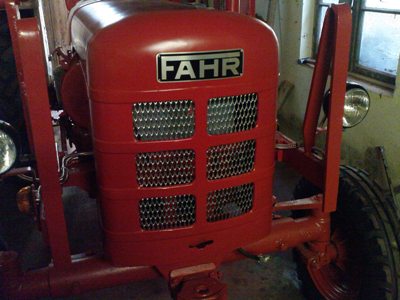

Restauration D270

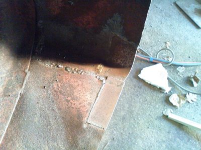

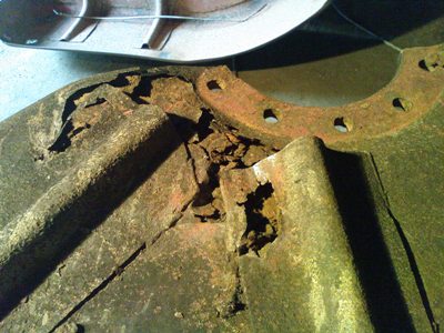

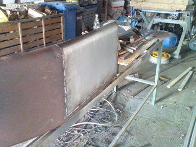

Der erste Kotflügel wurde restauriert,
eine bescheidene . . Arbeit.

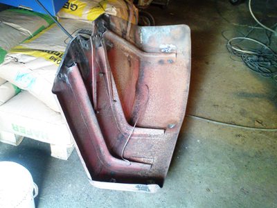

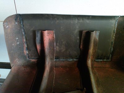

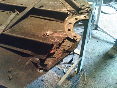

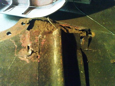

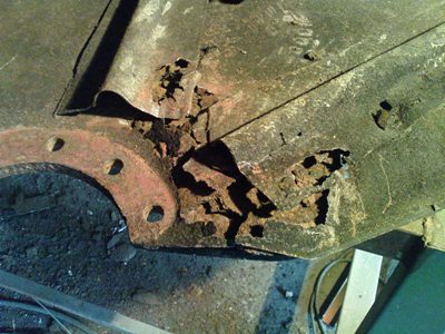

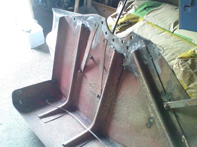

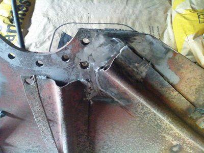

Bei allen Doppelten Blechen, sind hinterrostungen
Bleche aussägen, durch neue ersetzen und verschweissen

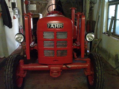

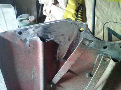

Als nächstes wird das ganze entrostet, und neu am Achsrohr angepasst. Lampenhalter und Überrollbügel montiert. Wenn alles vorbereitet ist wieder demontieren und neu lackieren.

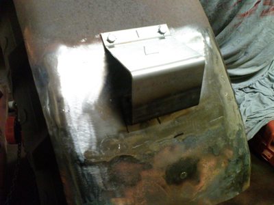

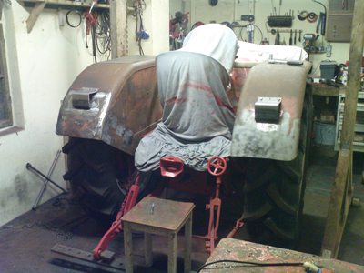

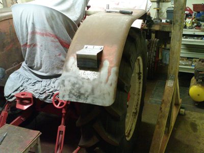

Die Kotflügel (ca. 20 Stg. "Schweiss" Arbeit) wurden montiert,
jetzt können die neuen Lampenhalter angepasst werden, anschliessend der Überrollbügel.

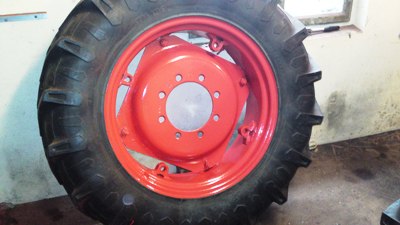

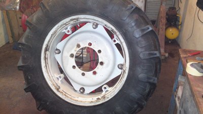

So, wieder 8 Stunden investiert . . .
Die Felgen 12x28 sehen nun aus wie neu, inkl. Reifen 13.6-28
(Orginal Grösse 10x28 sehen etwas bescheiden aus)
