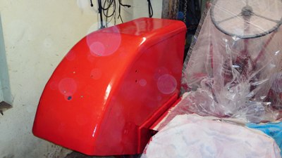

so, wieder ein paar Stunden "verbraten"
langsam wird`s, auch die ersten Mücken sind schon gelandet . . .

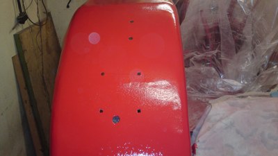

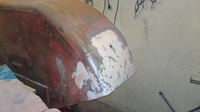

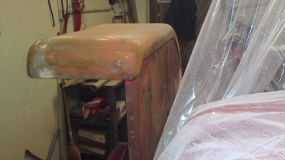

Habe die Kotflügel nur leicht gespachtelt
Letzte Änderung: 13 Jahre 2 Monate her von hubertauer.

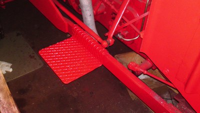

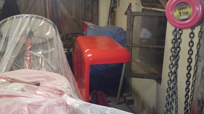

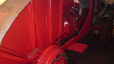

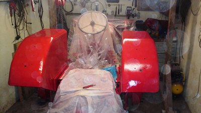

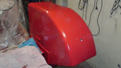

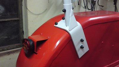

Mit Farbe sieht es doch viel besser aus:

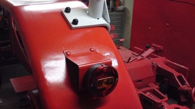

Schön zu sehen die neuen Löcher für den Überollbügel und die Lampenhalter
Jetzt fehlt nur noch das "Geländer" auf den Kotflügeln
Am Wochenende soll`s Regnen, gute Vorzeichen für die Lieferung

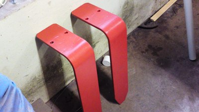

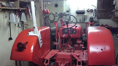

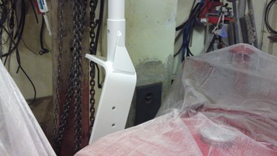

Der Überrollbügel inkl. allen "Kleinteilen" ist lackiert:
Anhang 1.JPG wurde nicht gefunden.
Anhang 2.JPG wurde nicht gefunden.
Anhang 4.JPG wurde nicht gefunden.
Auch dieses habe ich mit Brantho-Korrux "3in1" lackiert
RAL 9002 grauweiss (das hat am besten gepasst)

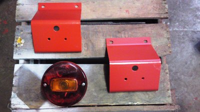

So, die Lampenhalter wurden bearbeitet (inkl. 4-eckige Löcher für die Schlossschrauben) und noch mals lackiert

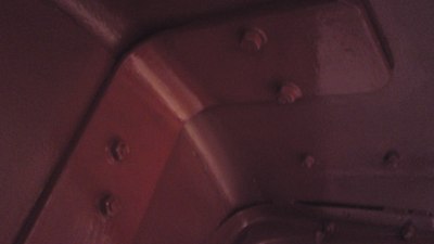

Habe auch noch Verstärkungen für den Fritzmeier Überrollbügel hergestellt (600x120x12 mm) Diese kommen unter den Kotflügel, werden mit dem Bügel und dem Kotflügel verschraubt. Dann stützt sich der Überrollbügel auch an der Achse ab obwohl er auf dem Kotflügel montiert wird.
PS: die seitlichen Löcher fehlen noch, er muss erst oben fest montiert werden, dann können die seitlichen Löcher auf der richtigen Höhe gebohrt werden.
