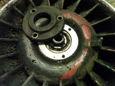

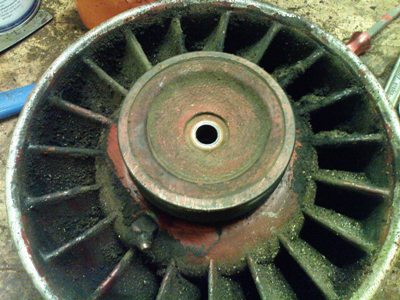

Restaurationsbericht der Gebläsekühlung
Alter Zustand mit den offenen Lagern und einem Schmiernippel.
Neu habe ich den Schmiernippel demontiert und das ganze auf geschlossene Lager umgerüstet, da ich bei der Restauration ca. 1/2 Kg Fett aus den Gebläse entfernen musste.
Da ja immer zu viel Fett in die Lager gepresst wird, dieses Fett dann um die Zylinder geblasen wird ist das in Zukunft erledigt und die Zylinder bleiben sauber.
