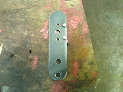

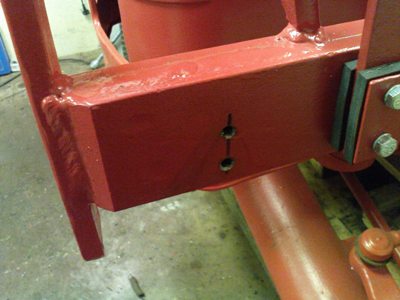

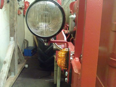

So, nun fehlen noch die vorderen Blinker
Ich glaube, ich habe den richtigen Ort gefunden:
weitere Bilder werden folgen

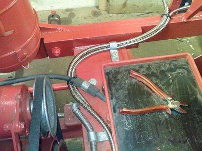

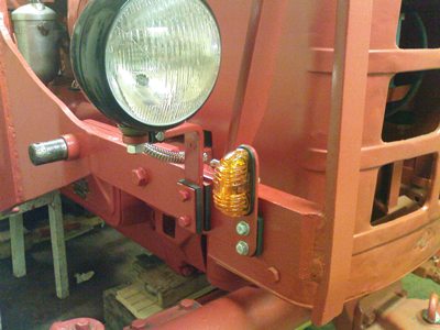

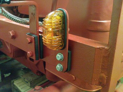

Und weiter geht es:

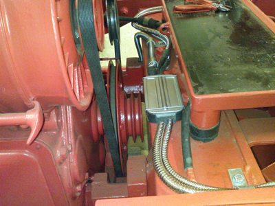

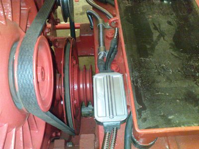

Der Halter wurde lackiert und in die Bohrungen im Rahmen montiert
Der Scheinwerfer angeschraubt und alles Verkabelt
Mit den richtigen Haltern
Alles natürlich in Gummi gelagert
Ausserhalb des Spitzbereichs des Vorderrades,
und in vernickelten Leerrohren
Die Kabelschellen für die Leerrohre fehlen noch,
kommen jedoch als nächstes drann
#1239

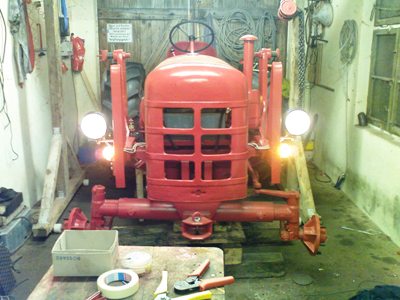

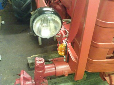

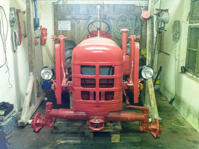

Ein Gesicht entsteht:
es brennt. . . . . . . .

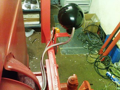

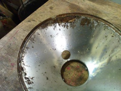

So sahen die Reflektoren aus:
Nicht mehr zu retten,
Auch die Gläser mussten ersetzt werden,
das Gehäuse konnte restauriert werden.

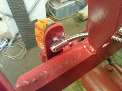

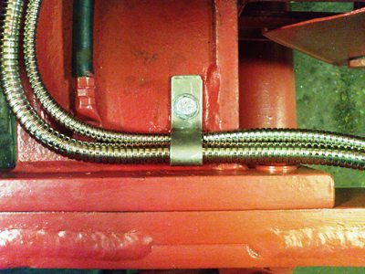

So, nun wurde noch alles mit Kabelschellen befestigt, soll ja wieder die nächsten 50 Jahre halten :-)

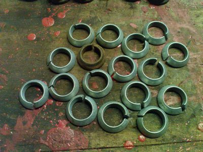

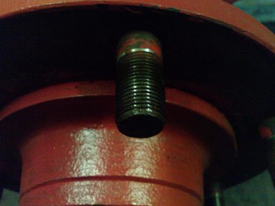

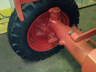

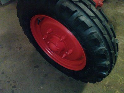

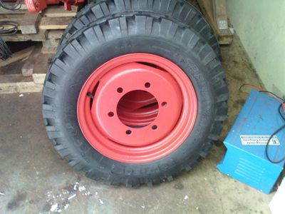

So, wieder ein Wintertag vorbei, nun kamen die vorderen Felgen dran, entrosten und neu lackieren, Montage von Reifen und natürlich auch neue Schläuche.
Habe Reifen der Grösse 6.00x16/8 PR besorgt, das ist besser für den Frontladerbetrieb und passen auch gut zu den Radial Hinterreifen der Grösse 13.6x28
neue Federringe wurden besorgt
alle Gewinde wurden nachgeschnitten (Muttern und Bolzen)
Vorne 6-Loch Felge M18x1,5 / Hinten 8-Loch Felge M20x1,5
selbstverständlich wird alles Lackiert
(Auch die Schrauben)
auch von innen
