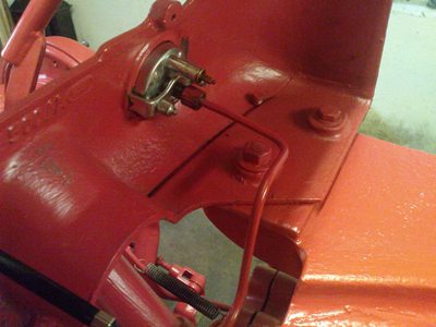

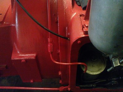

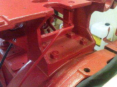

Ich haben den Originalen Ölldruckkschalter demontiert (hatte ein M10x1 Gewinde) auf dieses Gewinde kam ein "Hydraulik-Adapter" mit Schneidring für ein 6 mm Rohr. Dieses wurde unter dem Tankträger verlegt und an der mech. Öldruckanzeige mittels Schneidring angeschlossen. Sollte so auch am 180-er gehen.
(Habe ich auch standartmäsig am 17-er?

Danke für die antworten. Das mit dem Öldruck gefällt mir. Habe bei der Restauration von meinem nen Kipperanschluß eingebaut und da auch ne Öldrucanzeige mit eingebaut. Denke mal das mit dem Motordruck werde ich auch machen. Hast du die Kontrolllampe auch mit angeschlossen oder nicht?
Elm

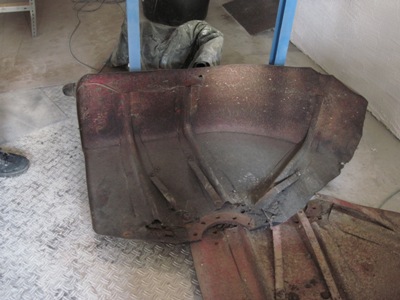

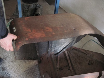

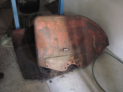

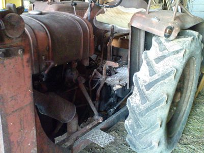

So, jetzt kommen die Kotflügel dann, sie wurden bereits in die Werkstatt buxiert.
Als erstes sandstrahlen, Durchrostungen entfernen und neue Bleche einsetzen, "Bügelfalten" glätten, alte Befestigungslöcher zuschweissen. (Nur so kann man später wieder alles an seinem richtigen Platz montieren und es muss auf nichts rücksicht genommen werden)
(Schön zu sehen die "Altlasten", Blinker und Fritzmeier Verdeckhalter)
Wird wohl etwas dauern bis es weitere Nachrichten gibt . . . . .

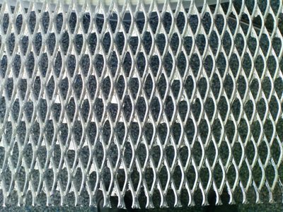

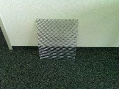

Heute ist das Kühlergitter gekommen
Frisch verzinkt, kann am Samstag montiert werden.
Die Zwischenräume müssen noch gereinigt werden,
geht aber mit einer normalen Bürste.
