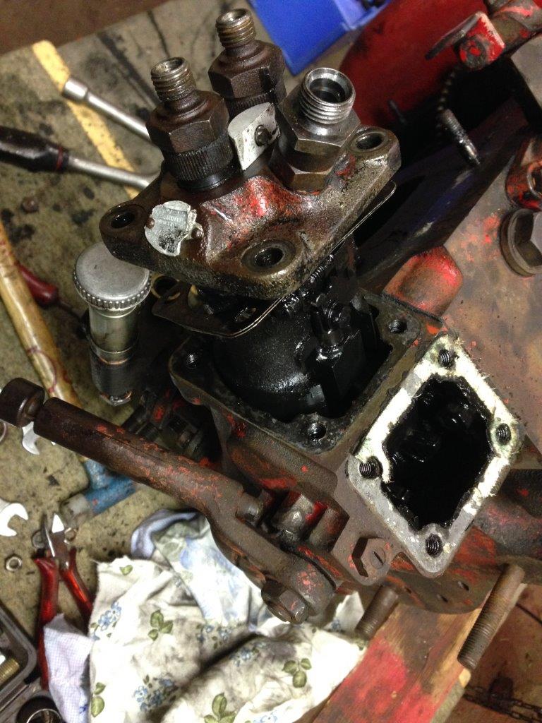

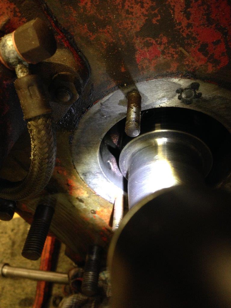

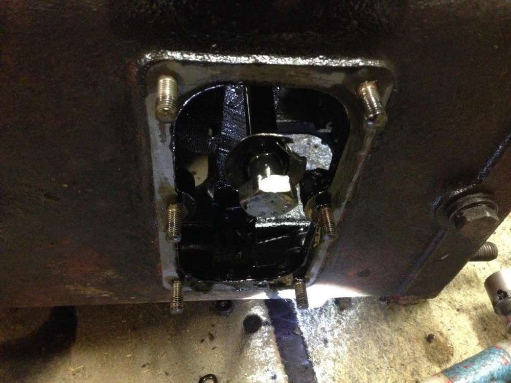

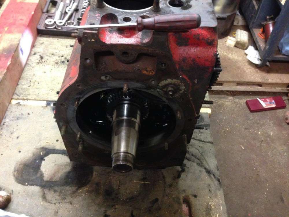

Zuerst den Seitlichen Aludeckel abgebaut

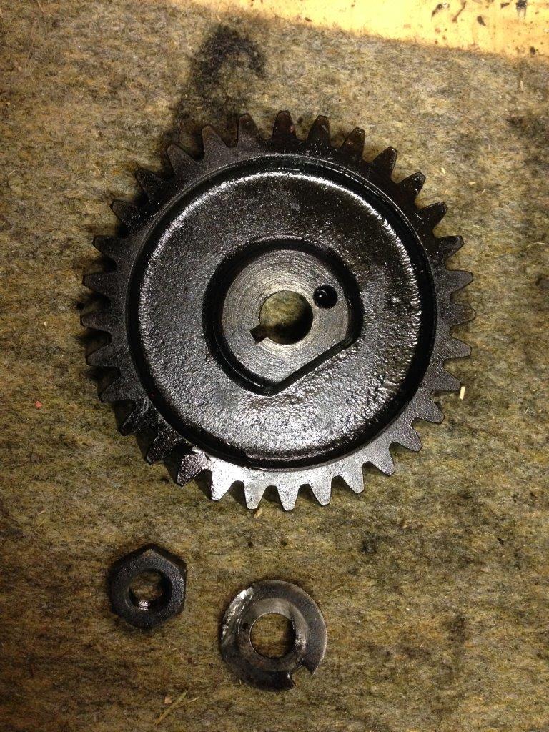

dann das Antriebsrad der Ölpumpe demontieren,
zuerst aber das Sicherungsblech öffnen
doofe Arbeit, man(n) kommt fast nicht hin
so, das wäre geschafft

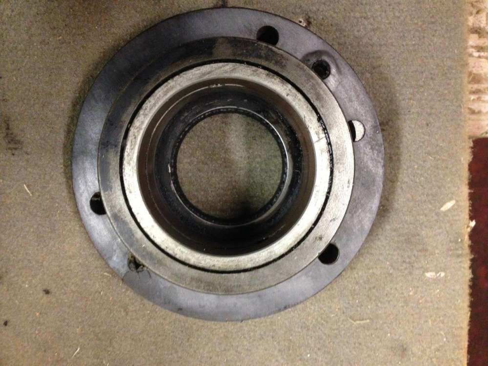

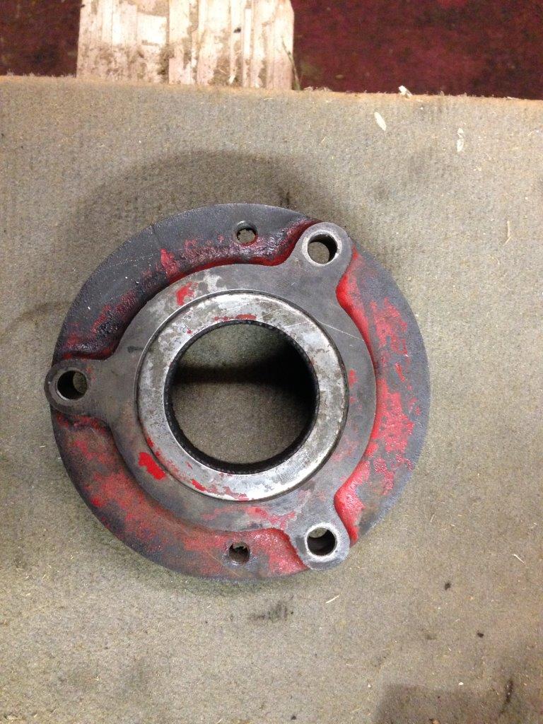

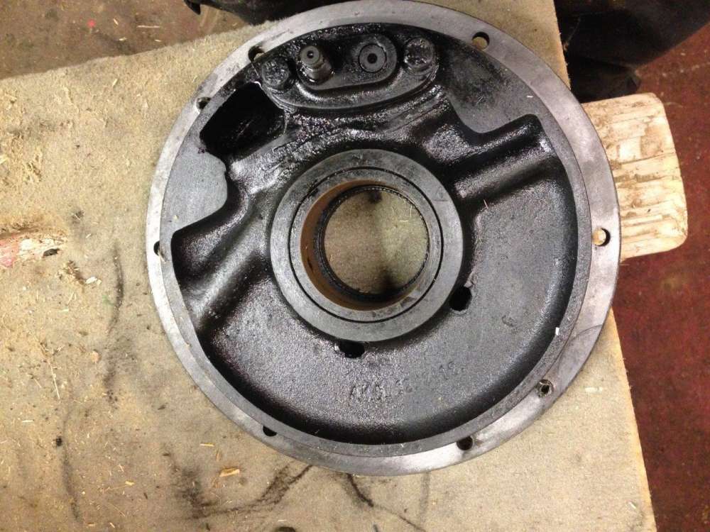

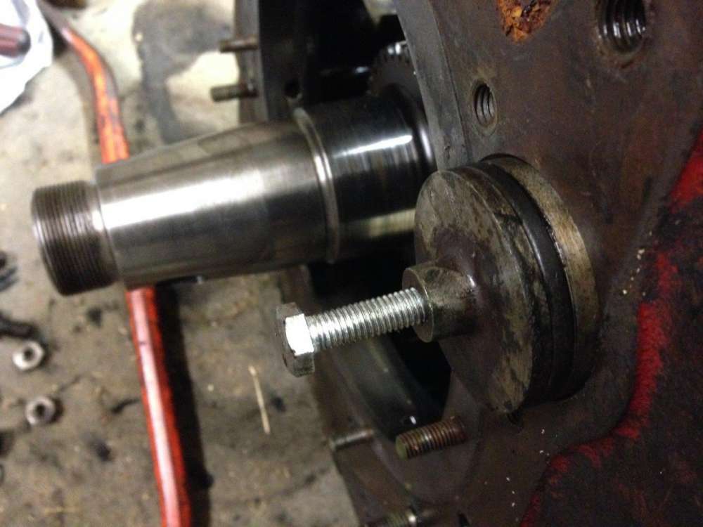

nun zu vorderen Lagerdeckel, mit den 2 Gewindelöchern
und den Passenden Schrauben den Deckel abdrücken
Aber schön Paralell arbeiten, so verklemmt sich nichts
Auf die Ölbohrungen achten, die sollten wieder am Gleichen Ort
ihren Anschluss finden

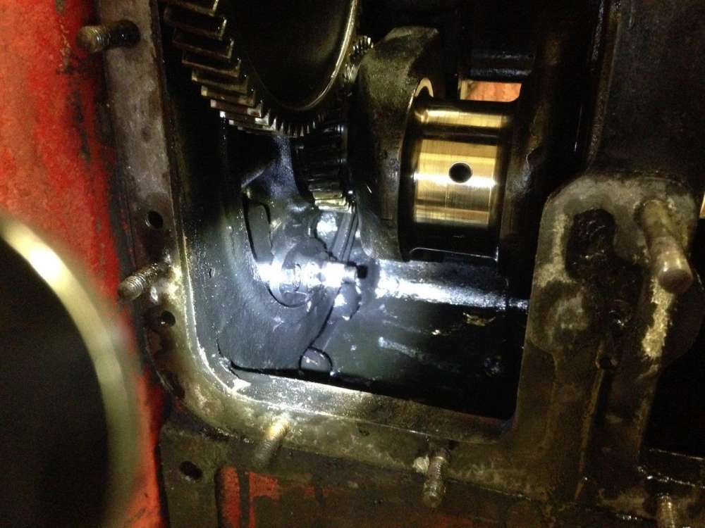

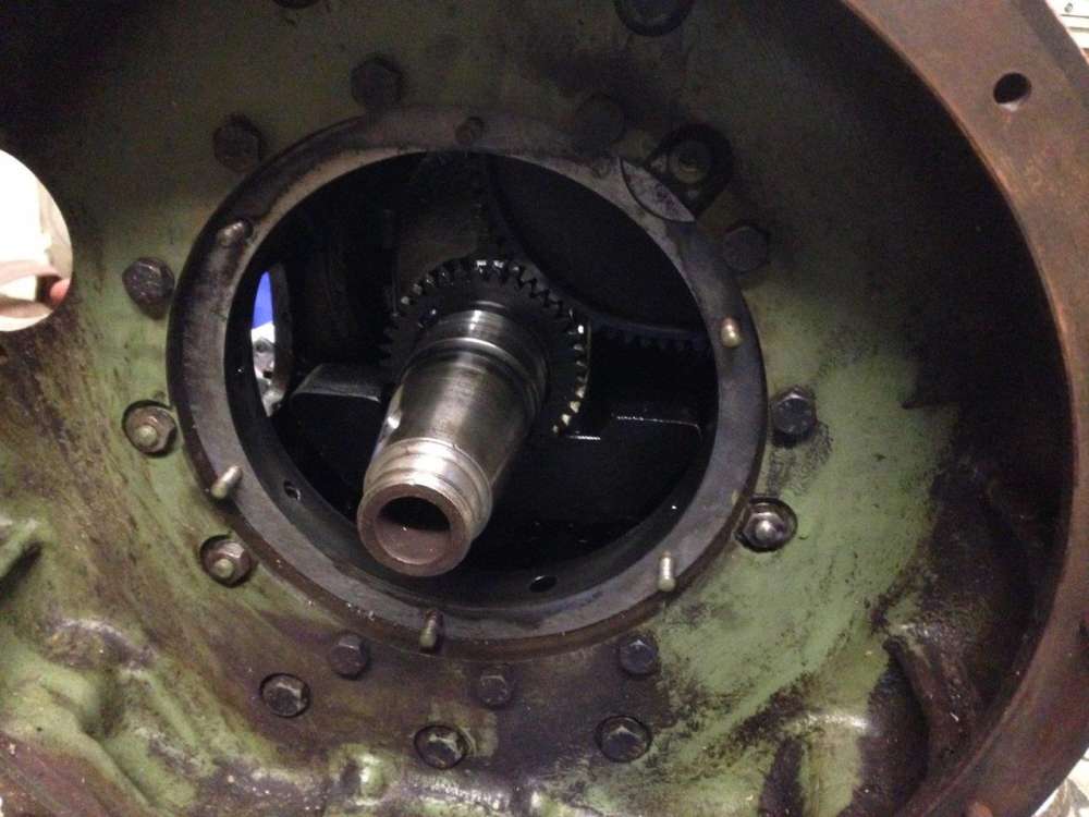

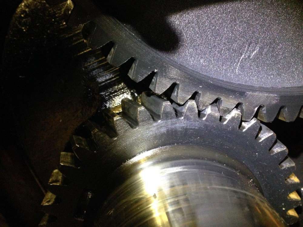

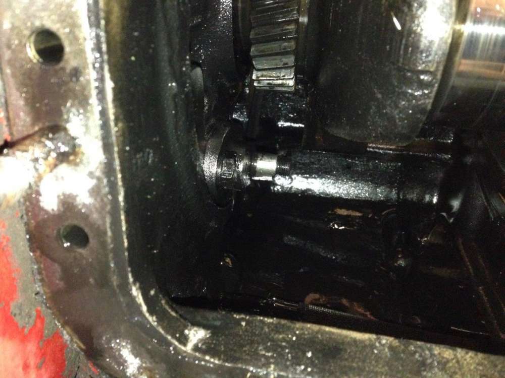

Der Vordere Deckel wird gleich "Behandelt"

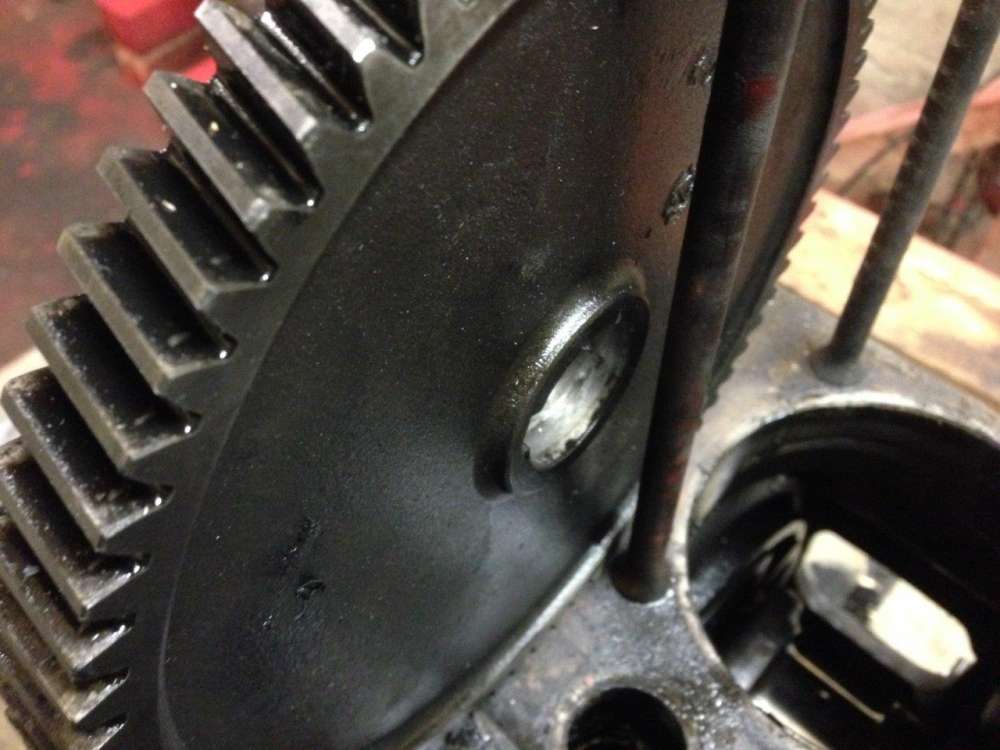

schön zu sehen, der Konus der Ölpumpe
wenn die Angeschrägten Zähne in einander
passen funktioniert der Kurbeltrieb wie gewünscht
(Kurbelwelle ein Zahn zwischen zwei an der Nockenwelle)

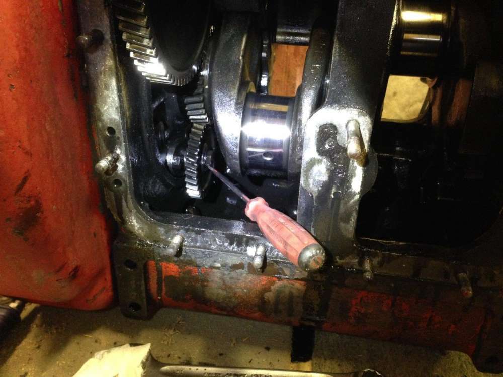

Wichtig war, dass die Kurbelwelle herausgenommen wurde,
um das mittlere Lager nachzusehen. Dafür mus dass ganze
drum herum demontiert werden, fangen wir an:

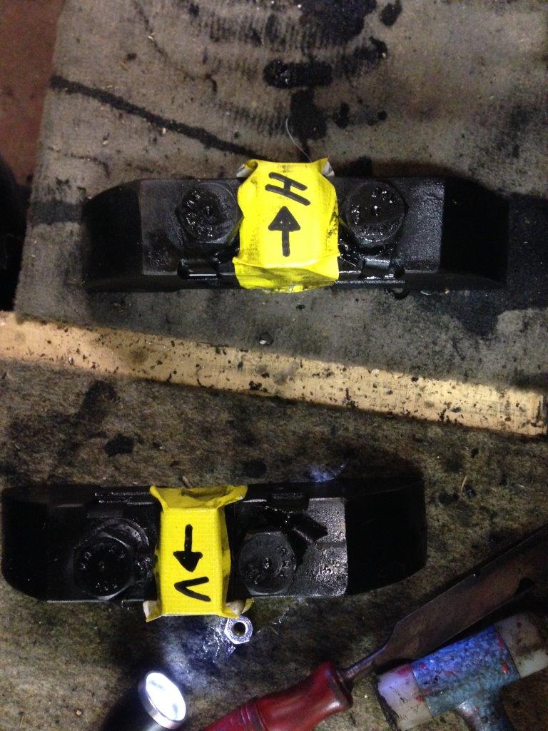

Seitliche Sicherungsschraube des Lagers lösen,
inkl. die beiden unteren Schrauben
nun die Gegengewichte der Kurbelwelle, Anschreiben nicht vergessen,
so kommt mal alles wieder an seinen richtigen Platz

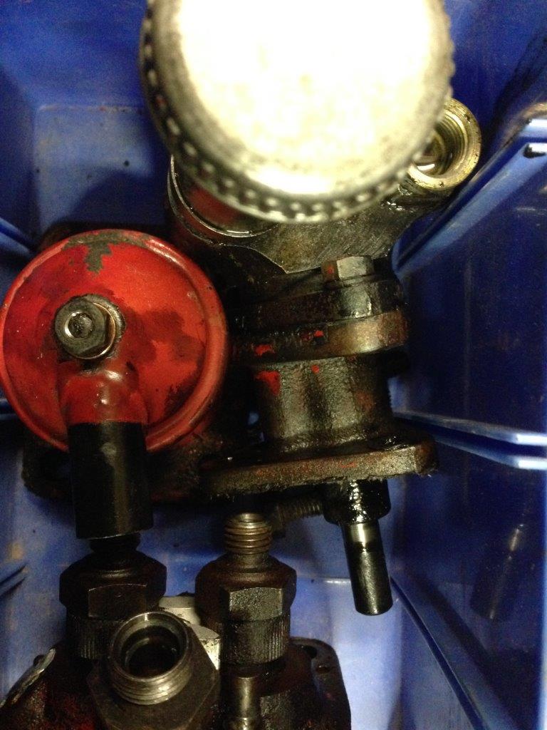

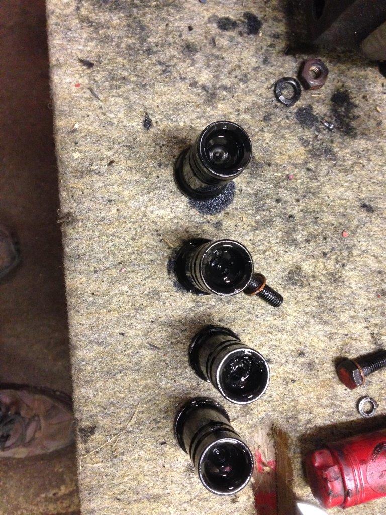

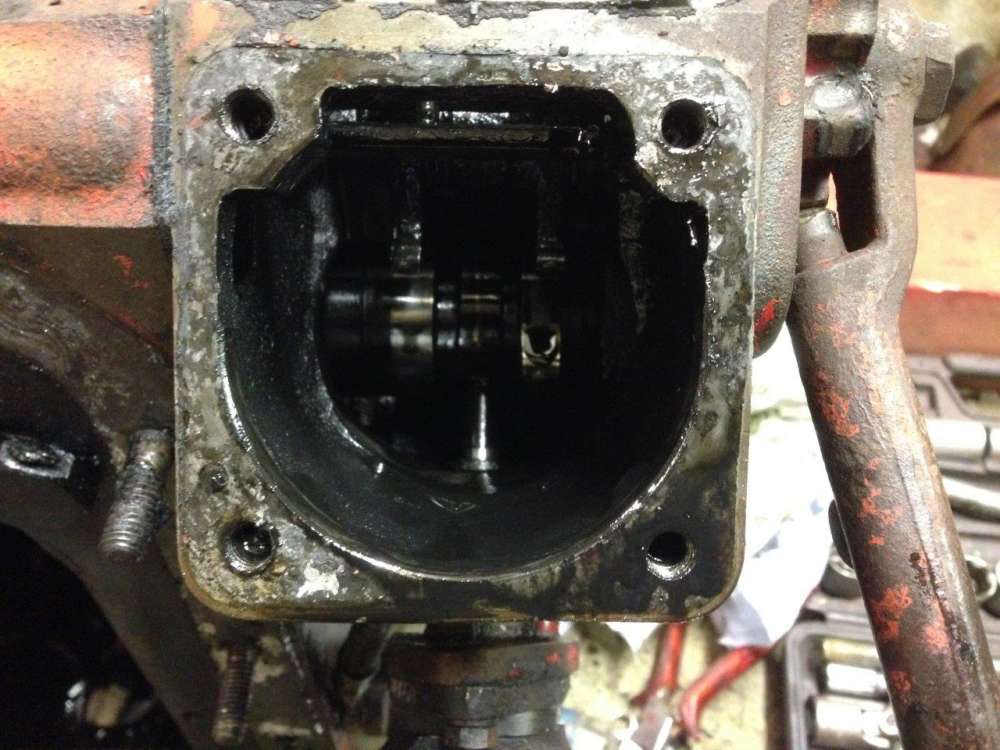

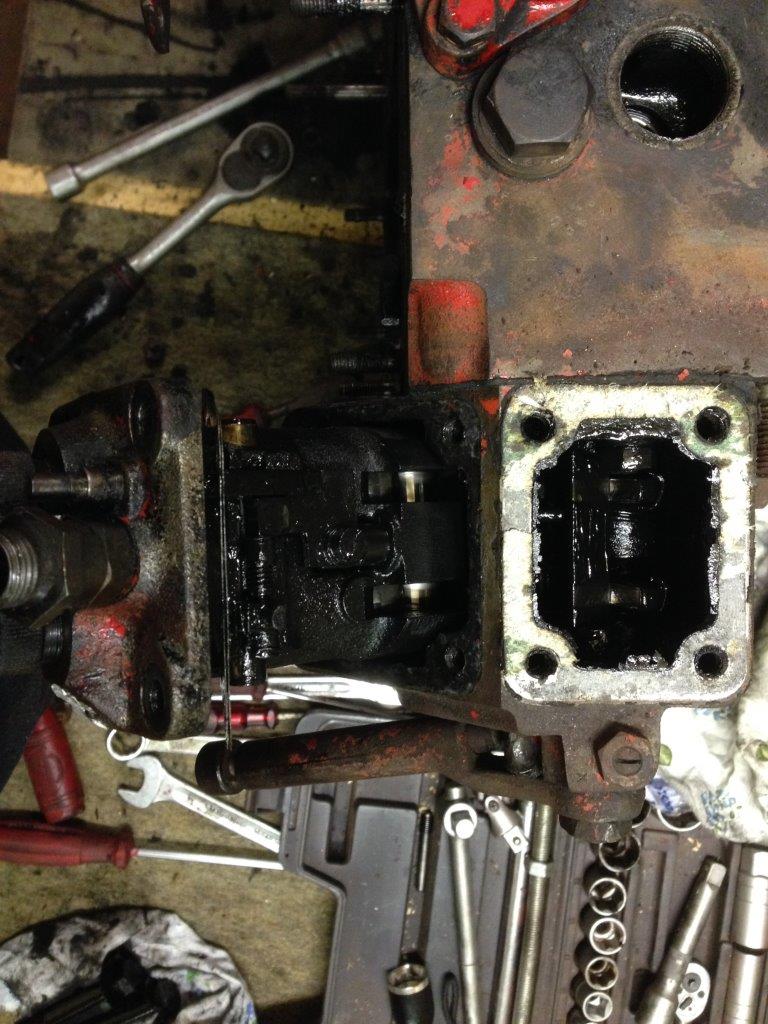

Entlüftung und Einspritzpumpe demontieren
(lässt sich alles leicht herausziehen, keine Gewalt anwenden)

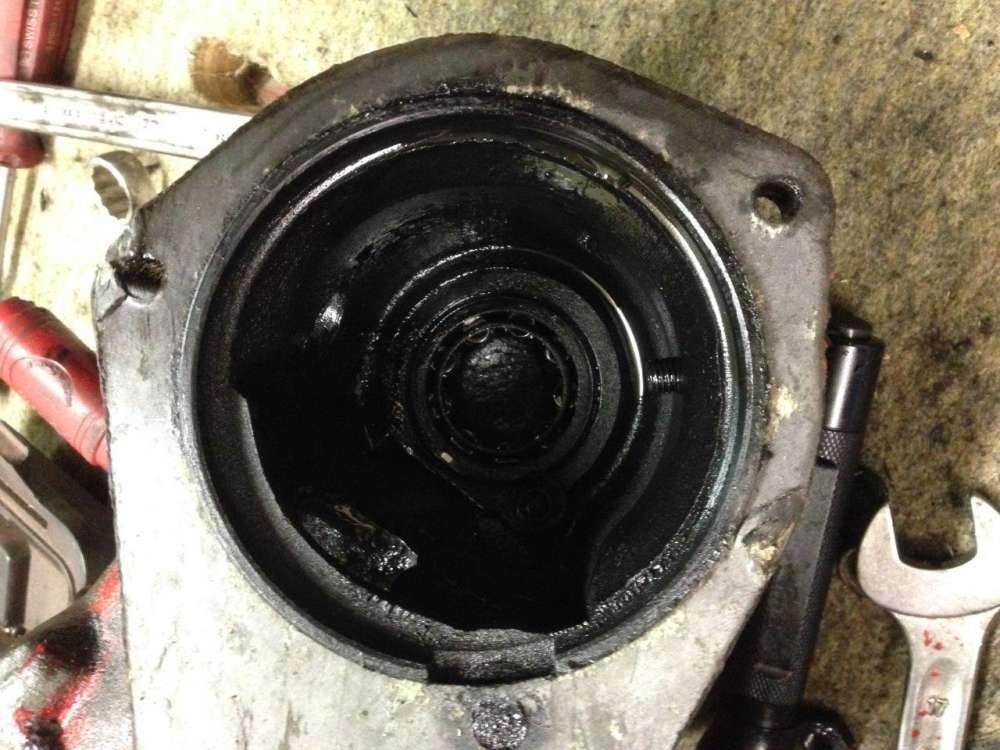

Anschliessend das Steuergehäuse abschrauben
zu sehen, das vordere Lager der Nockenwelle

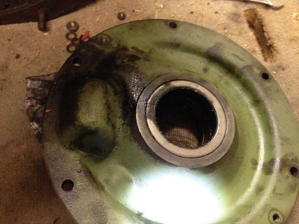

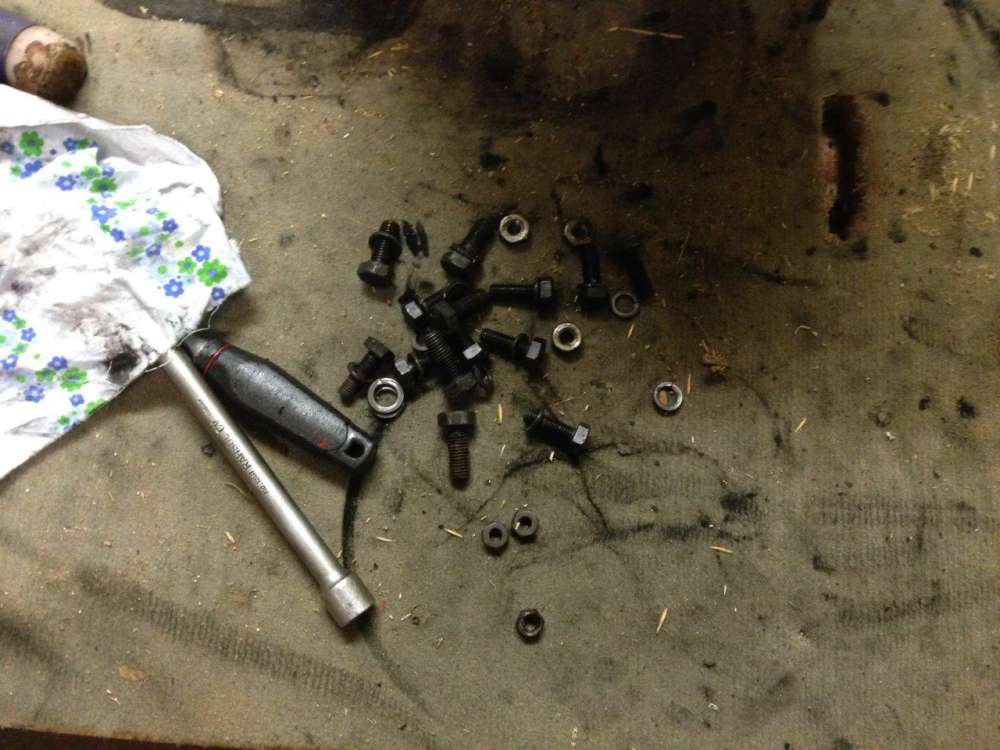

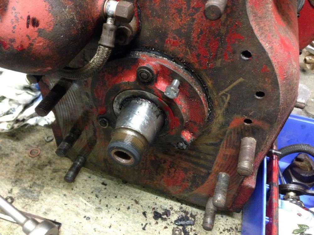

Das Gehäuse der Schwungscheibe abbauen,
da da die Vordere Dichtung der Nockenwelle sitzt
wo kommen nur die vielen Schrauben her
und alles wegen diesem O-Ring

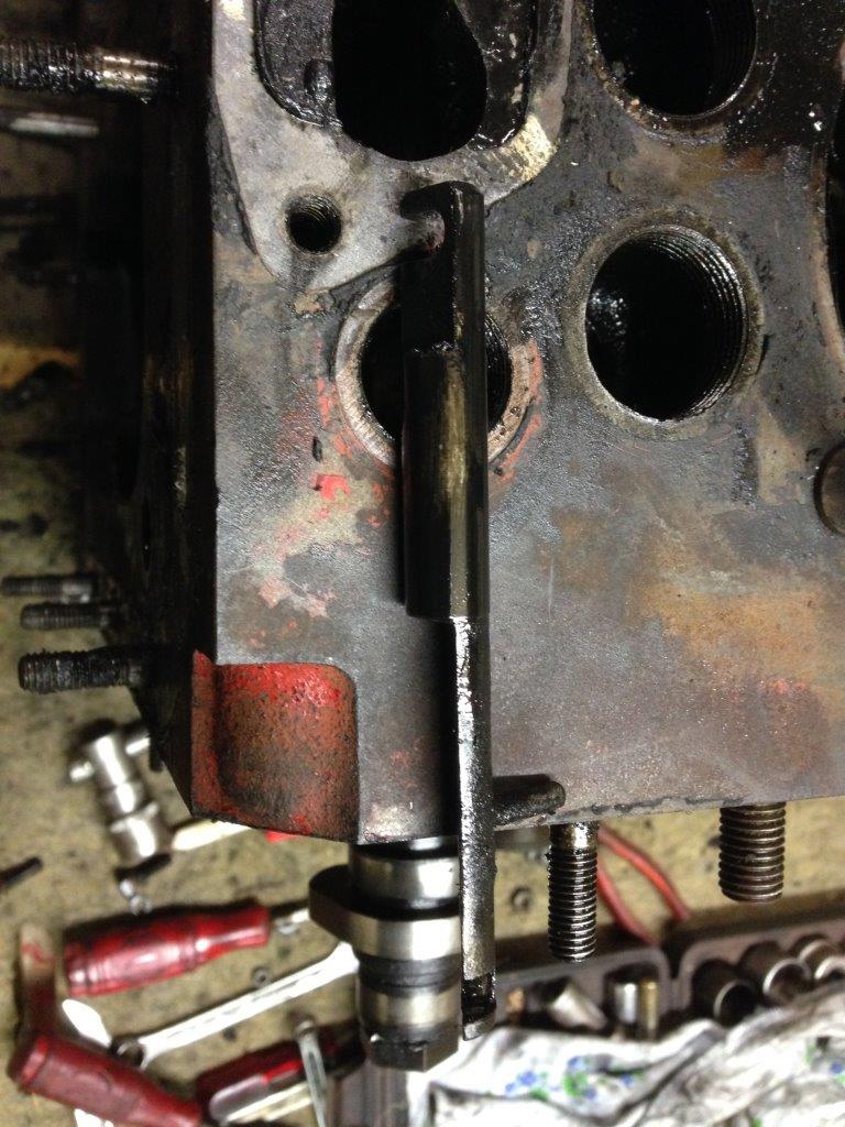

anschliessend die ganzen "Hebeleien" vorne abziehen
(vor ab muss die Feder des Reglers ausgehängt werden)
Die zwei Nocken für die ESP

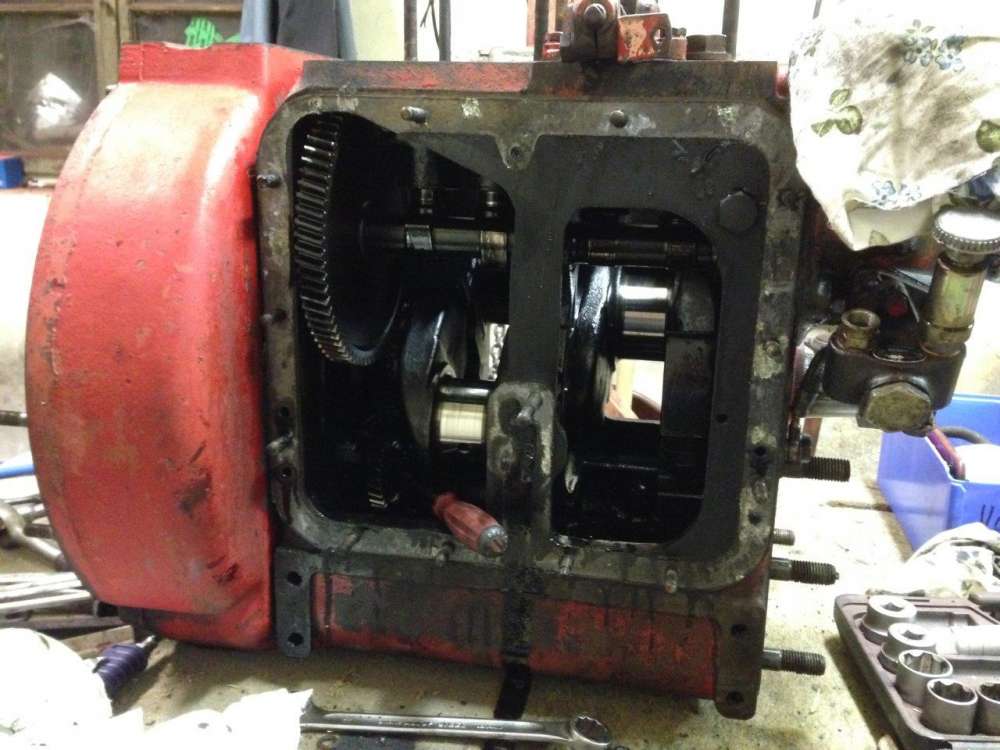

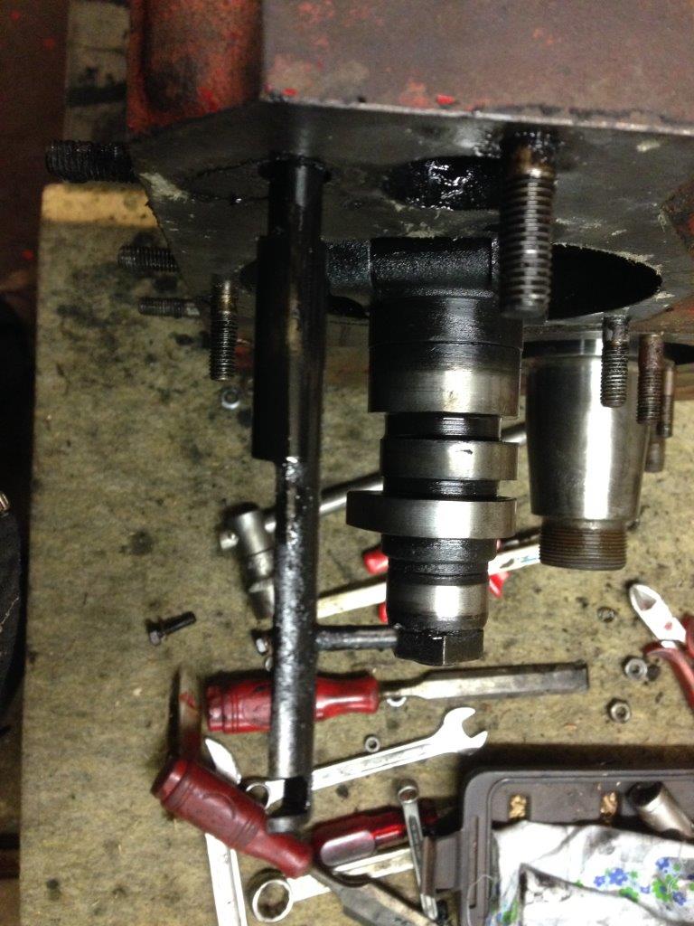

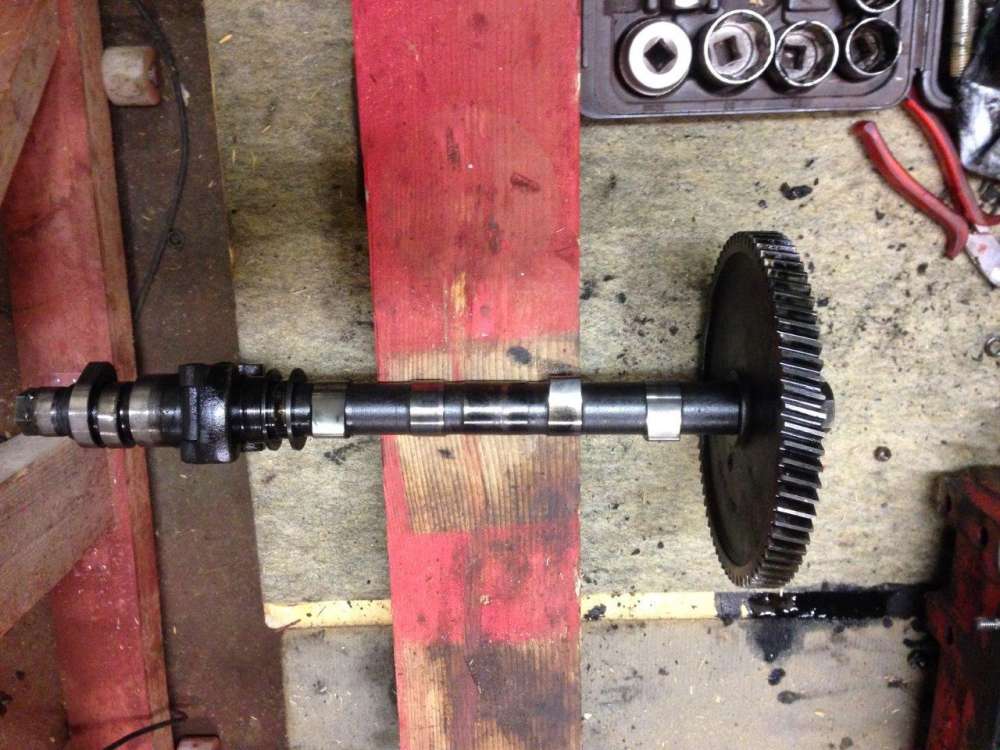

Jetzt kann die Nockenwelle ausbaut werden. Dazu die hintere
Mutter lösen, einen Schlag (geschützt) auf die Nockenwelle und der
Konus des Antriebrades löst sich, Rad seitlich heraus heben und
Nockenwelle nach vorne herausziehen. Motor seitlich legen, dass sich

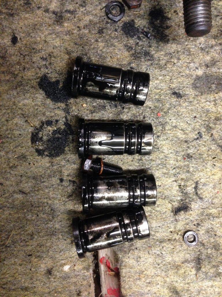

die Pilzstössel nicht an den Nocken verklemmen, diese anschliessend
nach unter herausziehen

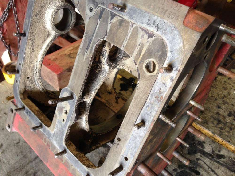

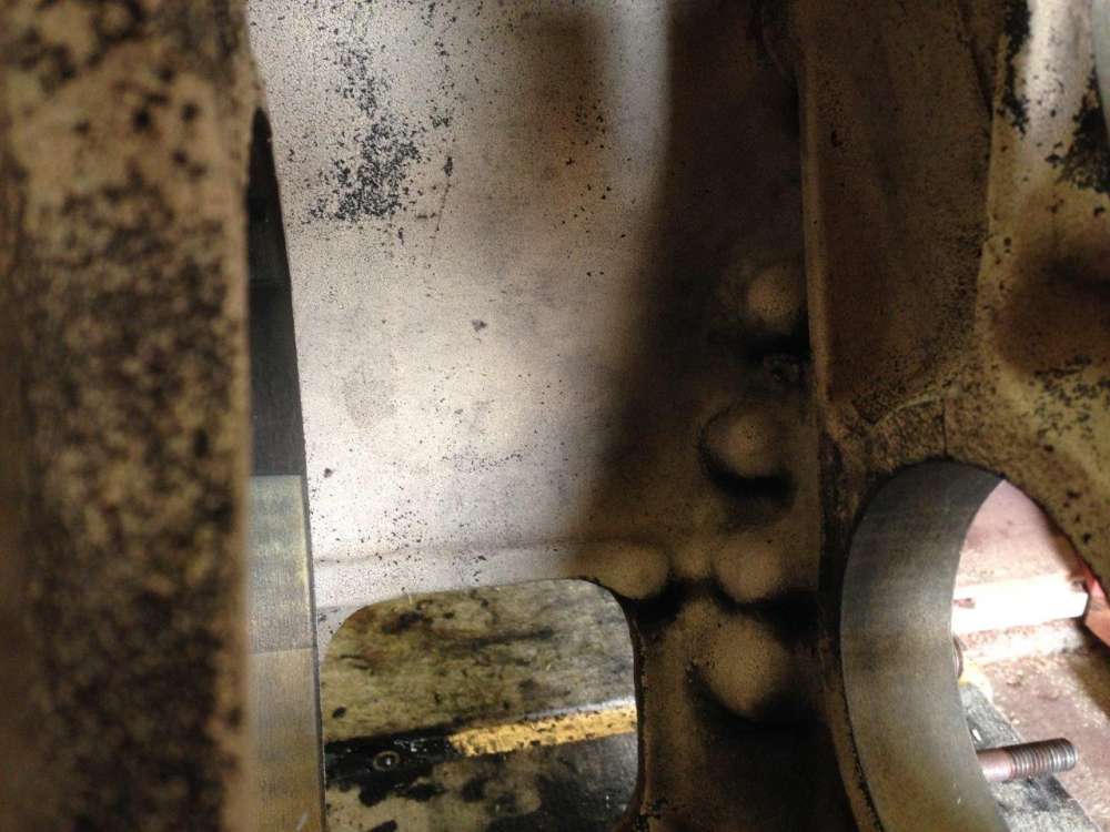

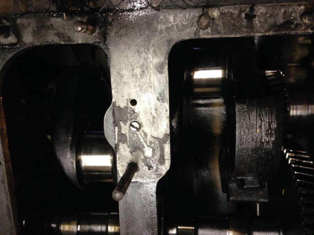

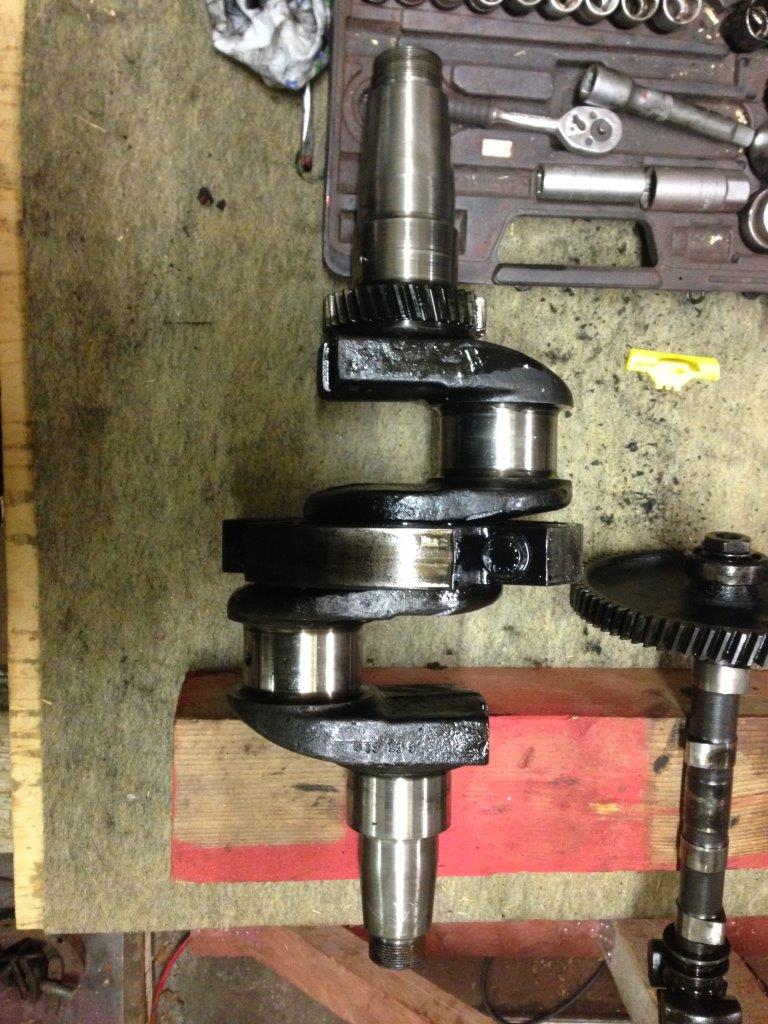

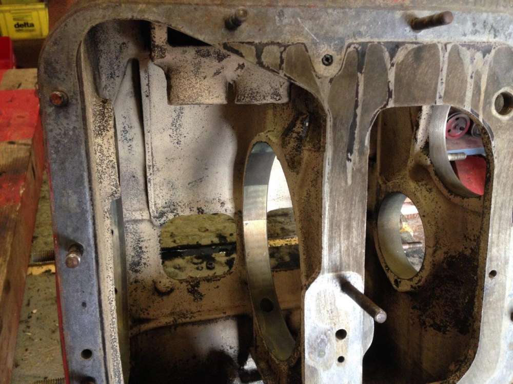

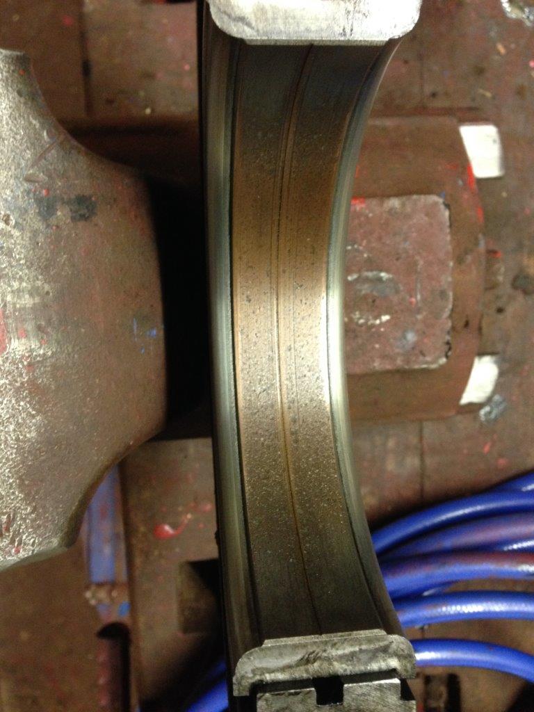

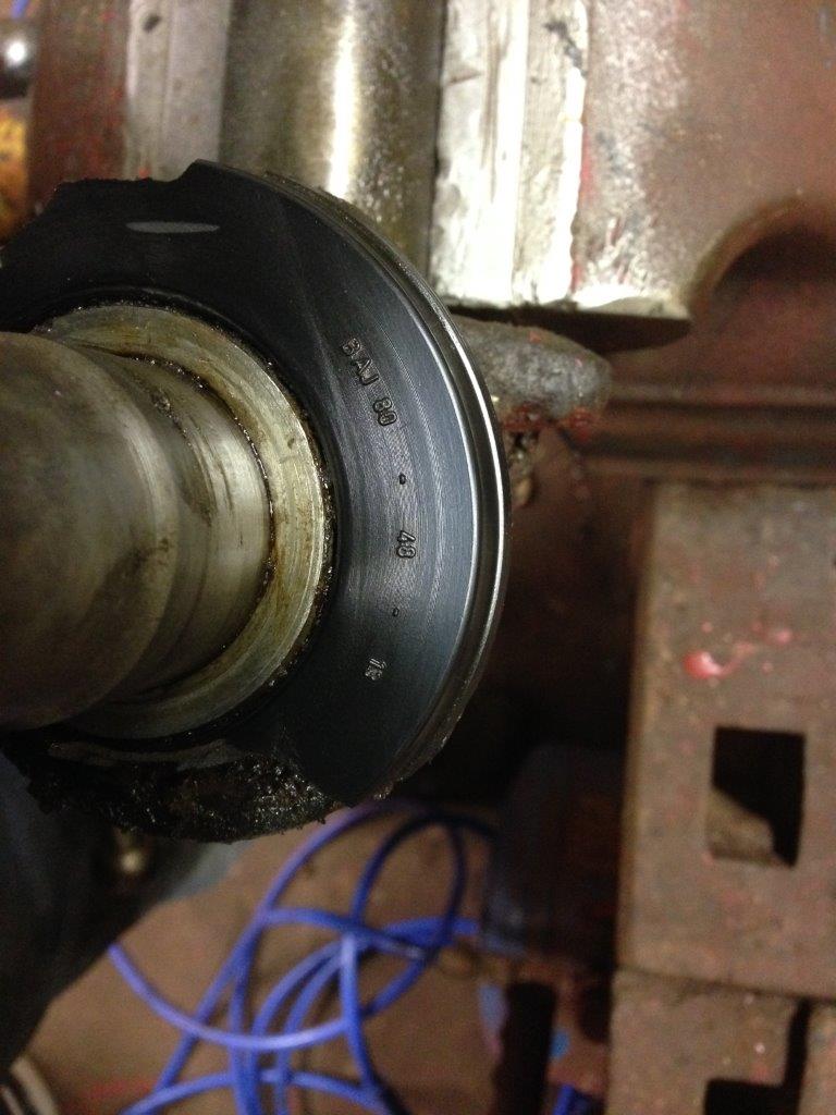

Da liegt sie nun, die . . . ja, die Kurbelwelle

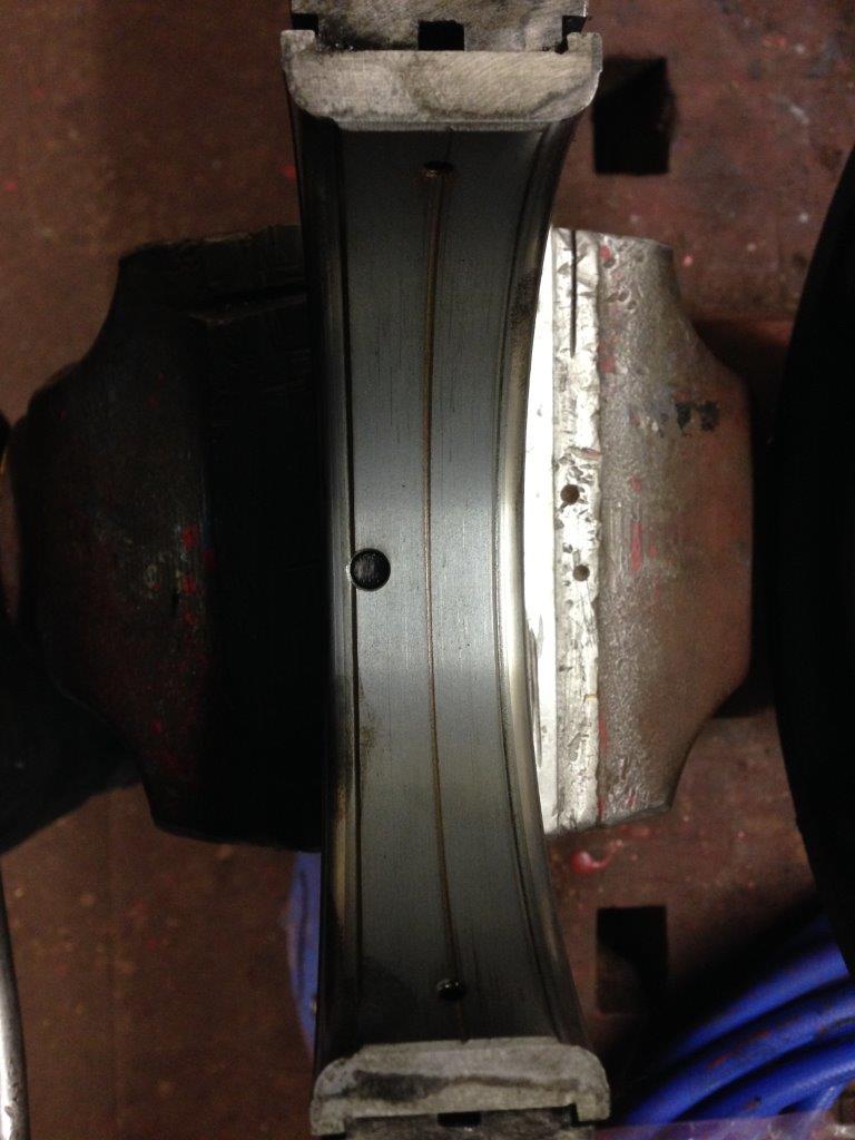

Das mit dem Lager fängt ja gut an,
und endet aber :=(
(ich glaube da brauche ich wieder mal etwas Dieter`s "Ersatzteil Hilfe"

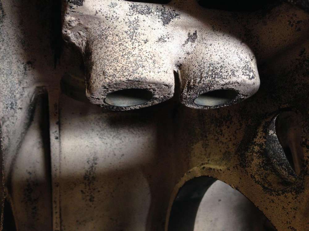

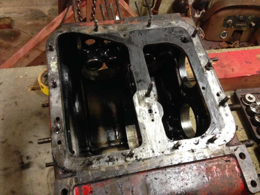

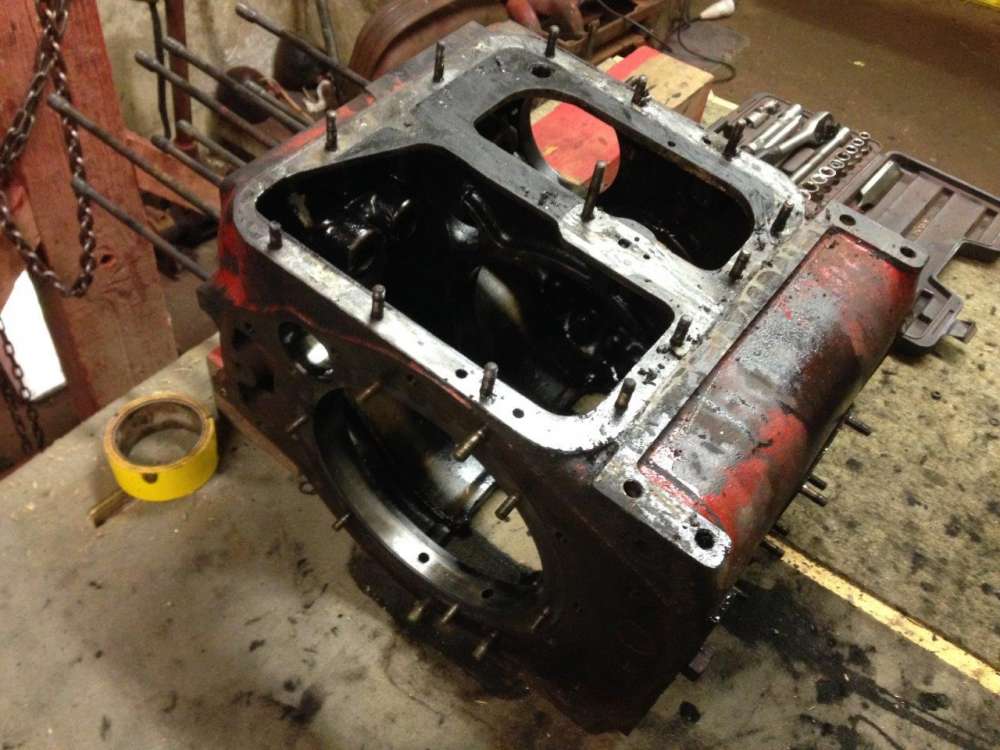

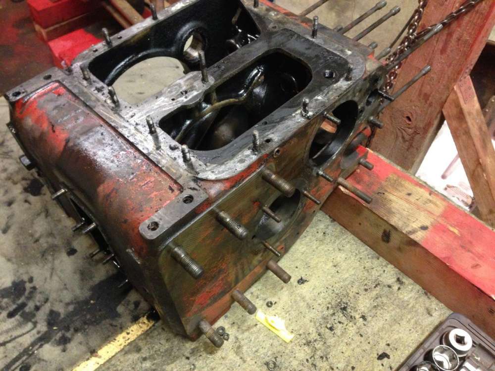

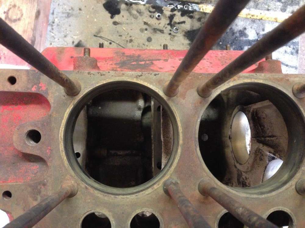

Der Entkernte Motor, ä, das Gehäuse
Wird Zeit, dass es wieder einen Waschtag gibt

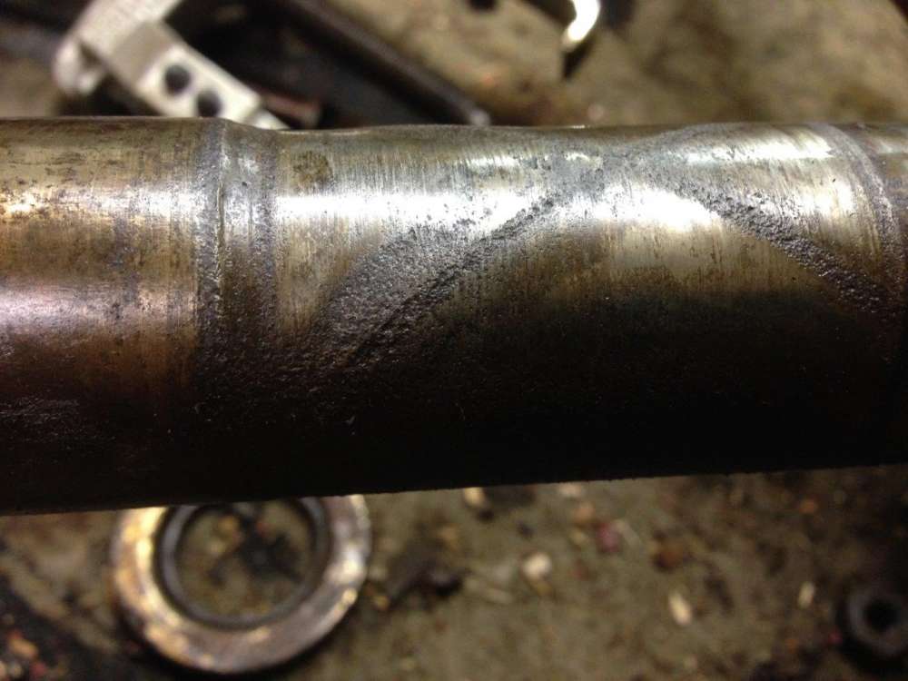

Leider stellte sich nun heraus, dass die Kurbelwelle
geschliffen werden muss. Ich habe sie heute (in der Hoffnung
auf balige Genusung) bei Dieter Rath abgegeben, er wird sich
um die Schleifarbeiten und die neuen Lager kümmern.

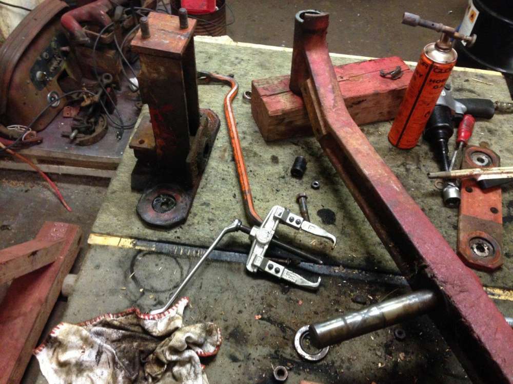

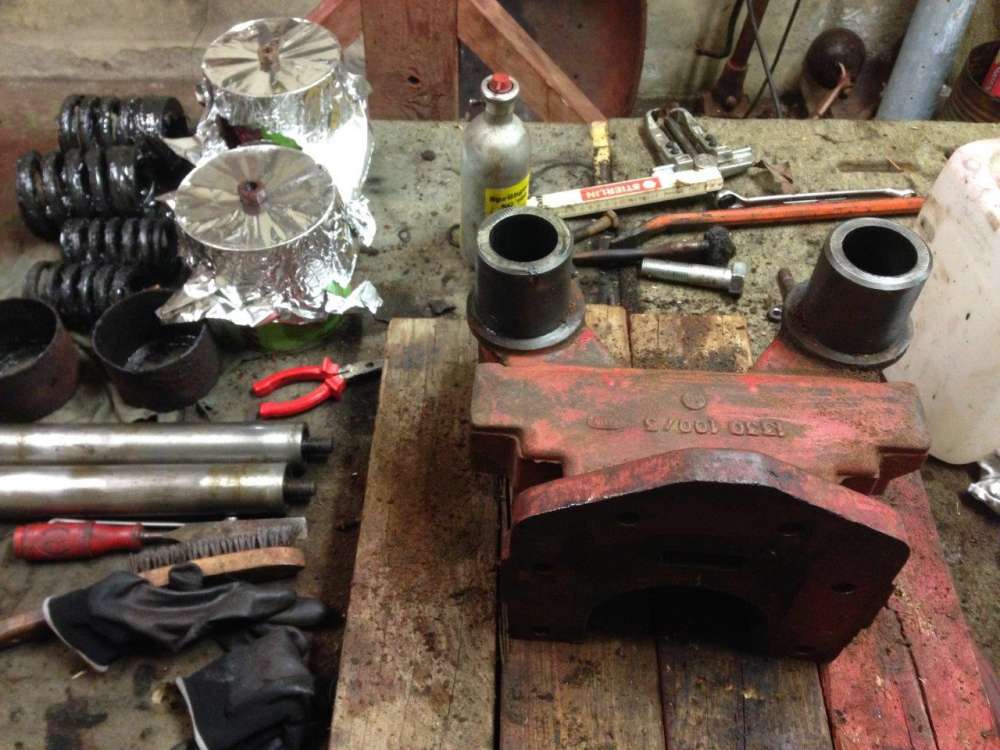

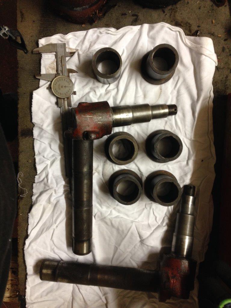

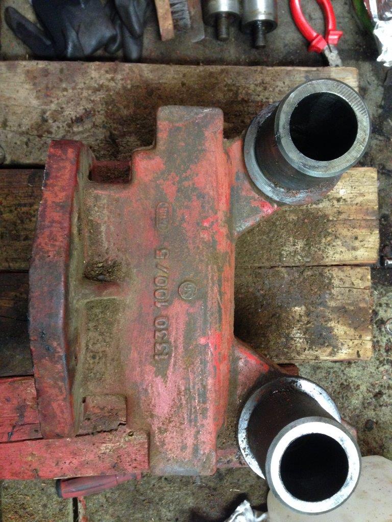

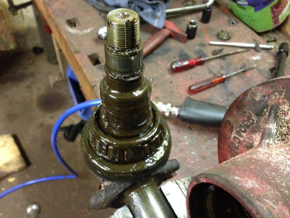

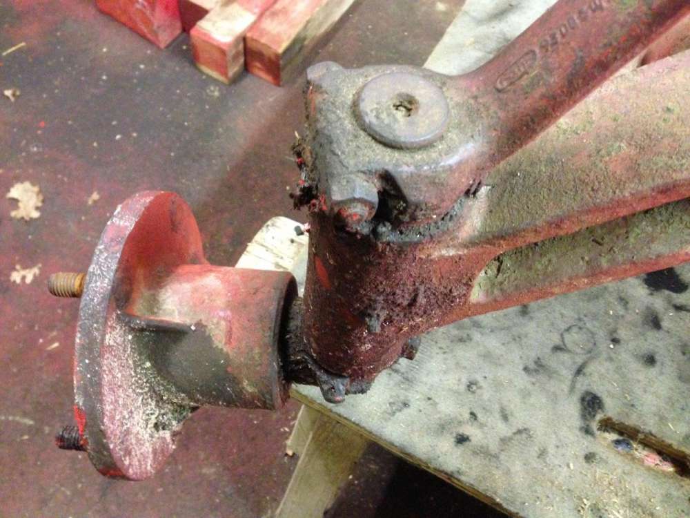

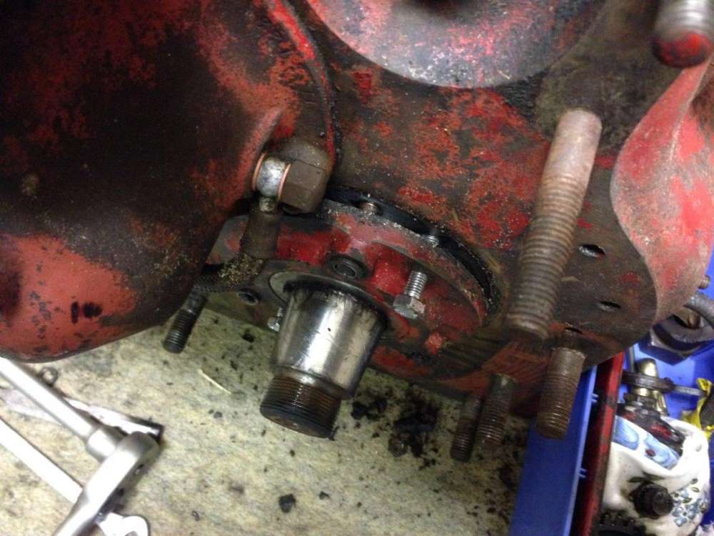

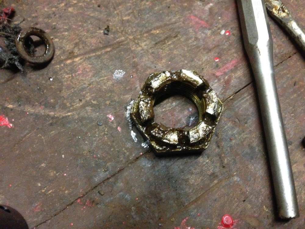

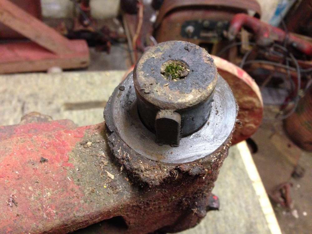

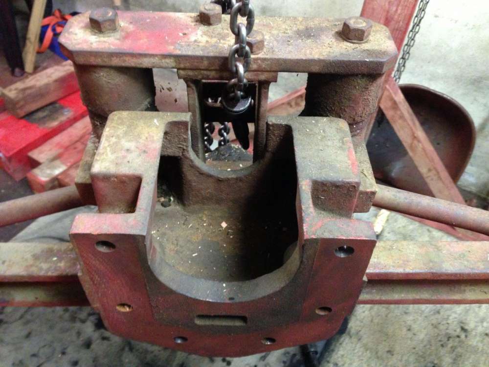

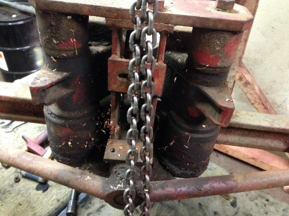

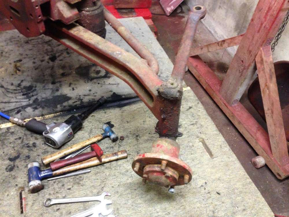

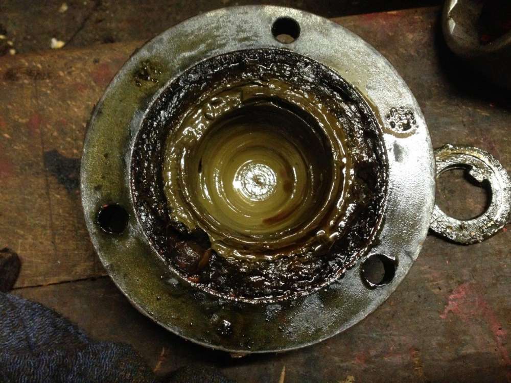

So, heute war der Abend des Langstieligen Hammers.
Die Vorderachse wurde demontiert

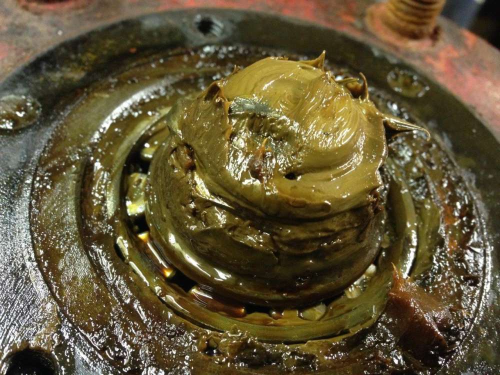

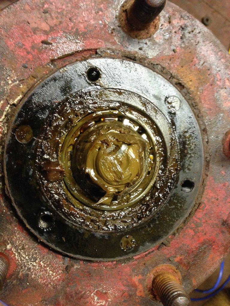

das Fett ist auch nicht mehr das Beste

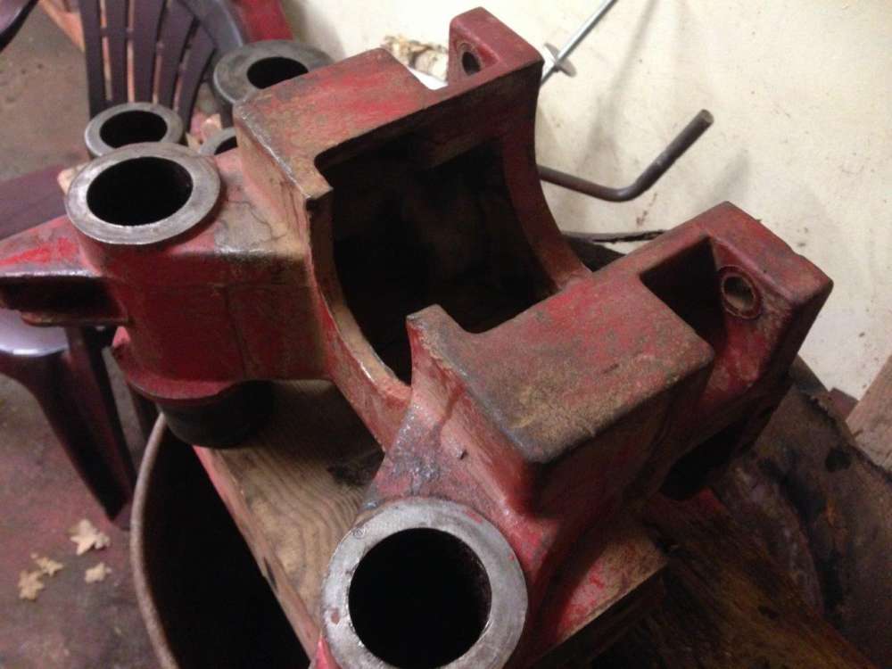

so, diese Teile müssen bearbeitet werden

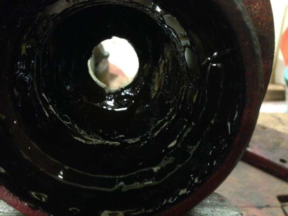

Büchse oben links, war die des Mittelachsbolzens
das ganze ist "etwas" eingelaufen

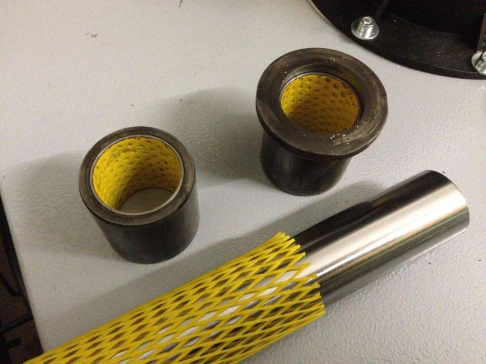

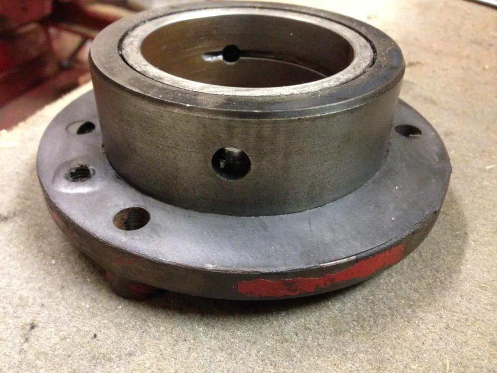

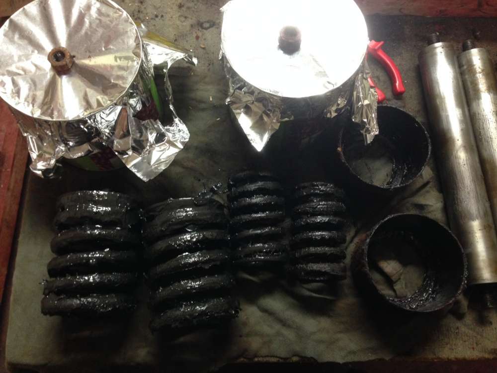

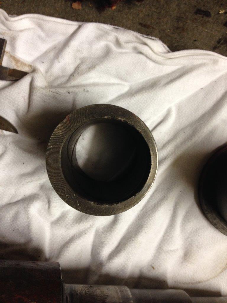

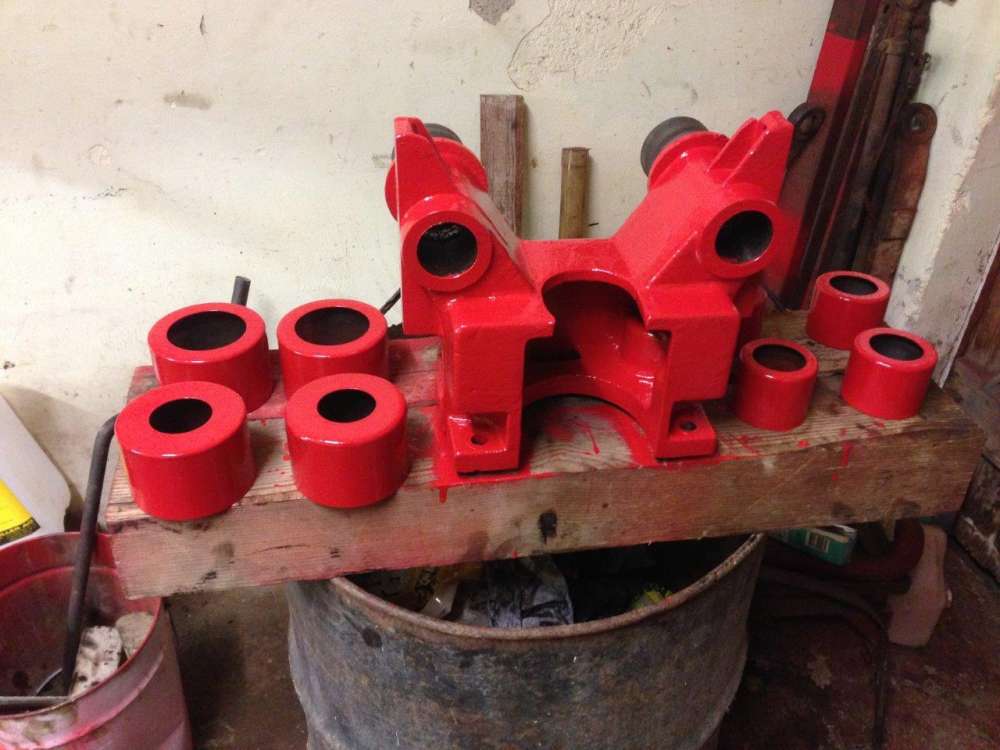

Hallo zusammen, die "Ersatzteile" für die Vorderachse sind eingetroffen
Die Gleitlager hat mir Dieter Rath gegeben, er hat auch die Bundbüchsen
ausgedreht, der Achsbolzen bekam ich von einem Bekannten als "Muster"
Material Typ: 42CRM04,
Länge 265 mm,
Durchmesser 35h6
Härtung ca. 60-63 HRc,
Tiefe 0,8 mm
CrMo-legierter Vergütungsstahl mit einer Festigkeit von
900-1200 N/mm². Für Teile im Automobil- und Flugzeugbau, die
hohe Zähigkeit erfordern wie z.B. Achsschenkel, Pleuelstangen,
Zahnräder, Ritzel, Bandagen.
Nun geht es mit der Vorderachse weiter,
das ganze reinigen...
und anschliessend lackieren
