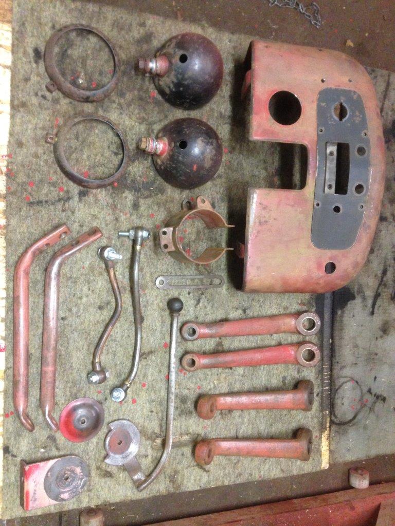

Habe heute Kleinteile zum Lackieren vorbereitet
Die Lampengehäuse müssen gestrahlt werden, der Rest
geht mit Abbürsten und schleifen

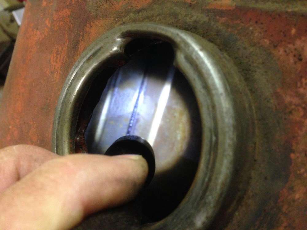

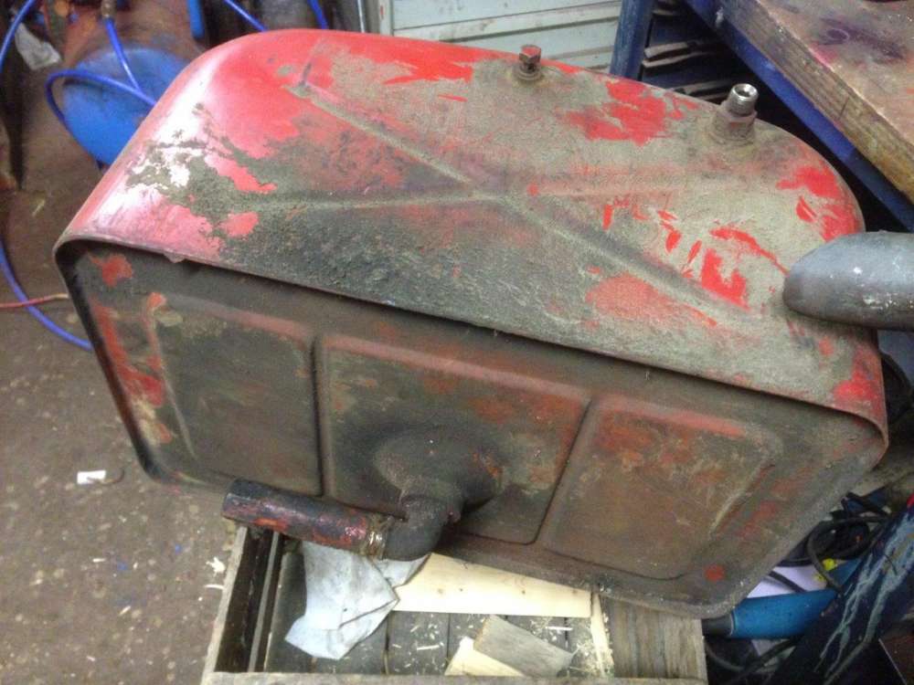

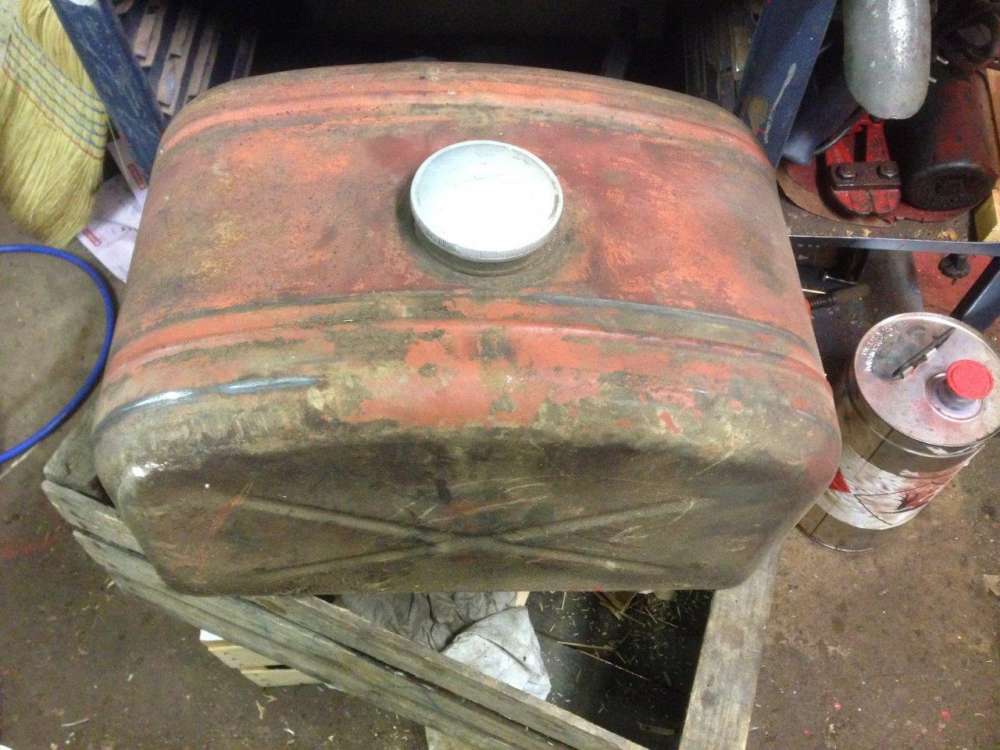

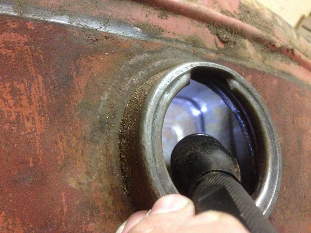

Der Tank sieht toll aus, von Innen Rostfrei,
von aussen auch (fast), auf alle Fälle da wo er Verölt war

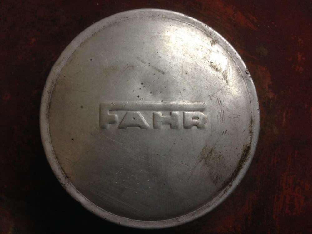

Ist doch ein toller Tankdeckel . . . oder

Hey Hubert,
so einen Tankverschluss habe ich auch noch, Leider etwas eingedrückt.
Versiegelst du Deinen Tank gleich ???
gr Jogi
Hoi Jogi
Erst wollte ich das ganze Beschichten, mittlerweile bin ich mir gar nicht mehr so sicher
Ich überlege es mir noch ob oder ob nicht. Beim 270 er war es einfach... Der war so was
von Verrostet, das müsste gemacht werden. Was würdest du denn machen?
- Beiträge: 617
- Dank erhalten: 56
Hey Hubert,
hm eine gute Frage. Aussehen tut er ja nicht schlecht, wie es auf den Bildern aussieht. Das wird bestimmt auch so bleiben, wenn der Tank immer gut gefüllt ist wenn der Schlepper länger steht.
Ich habe es zwar noch nie gemacht. Mal ganz ehrlich Hubi, Du hast jetzt so viel
Herzblut in Deinen D180 gesteckt, da kommt es auf die paar Stunden doch auch nicht mehr an. Vor allem kannst Du dann sicher sein das nichts mehr passiert.
In Deiner Situation würde ich es machen.
Gr. Jogi
- olivernikolai
- Beiträge: 40
Hallo Hubert,
ich habe vor Kurzem einen Hanomag-Tank Innenreinigen und -beschichten lassen.
Bei www.tank-spezialist.de/
Es hat zwar 270 Euronen gekostet aber jetzt ist er wieder wie neu.
Olli

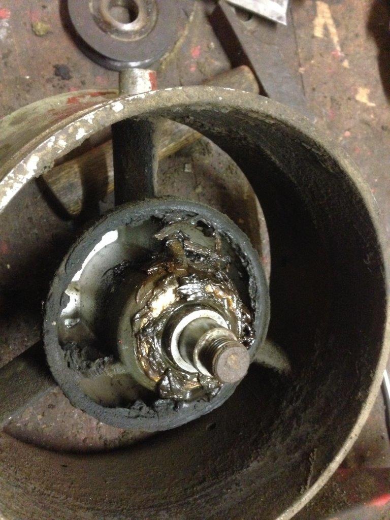

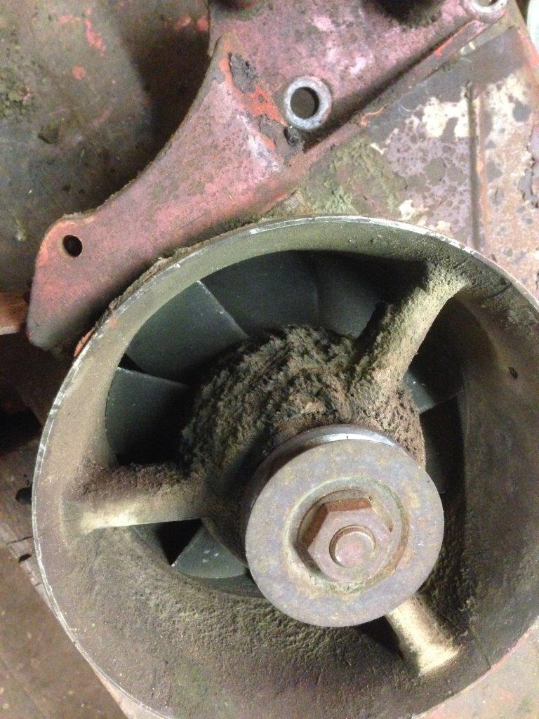

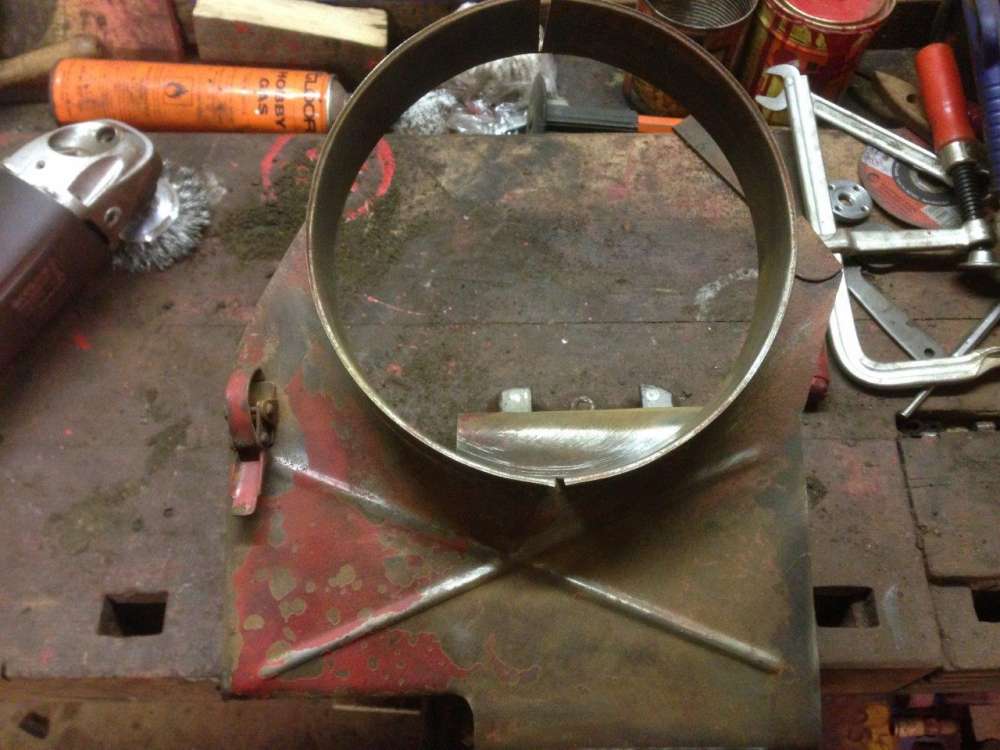

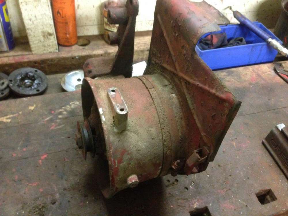

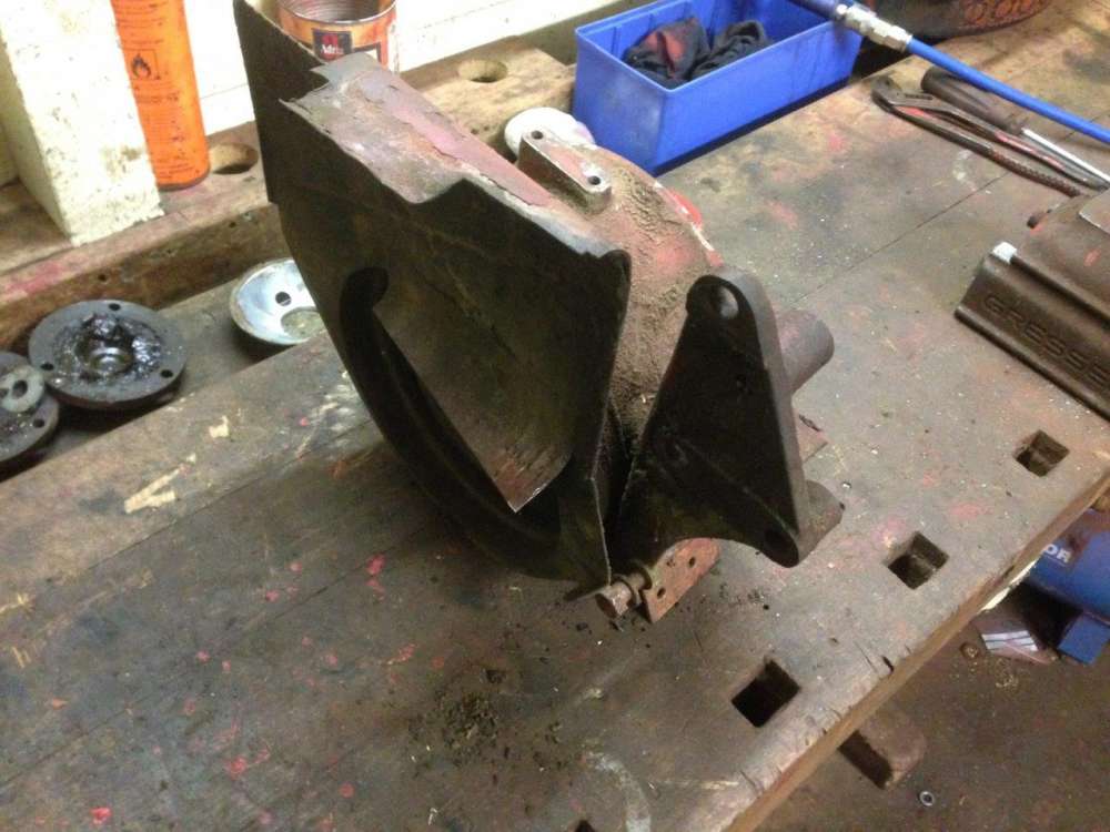

Bestandsaufnahme Kühlgebläse

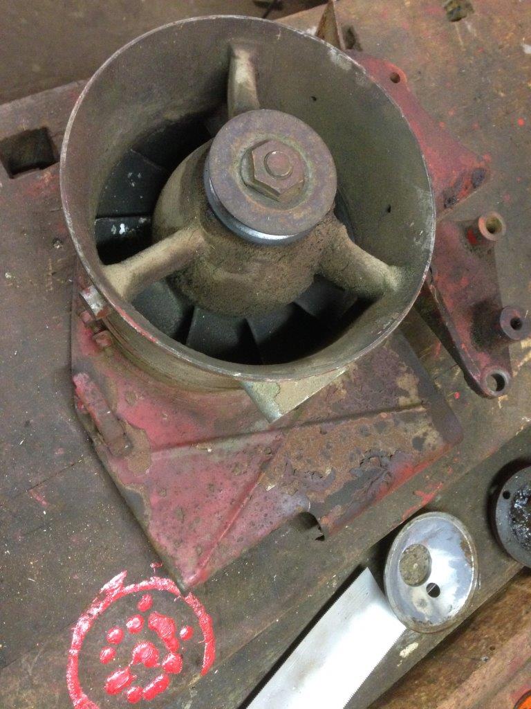

Das ganze öffnen,

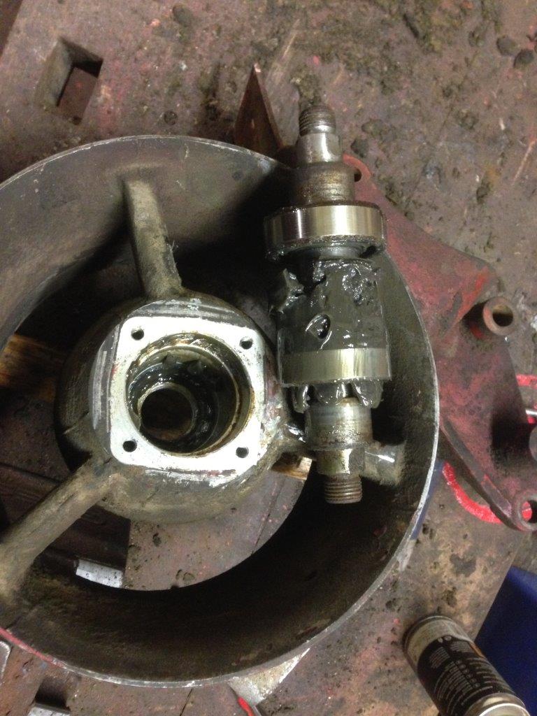

braucht noch einer etwas "Fett"?

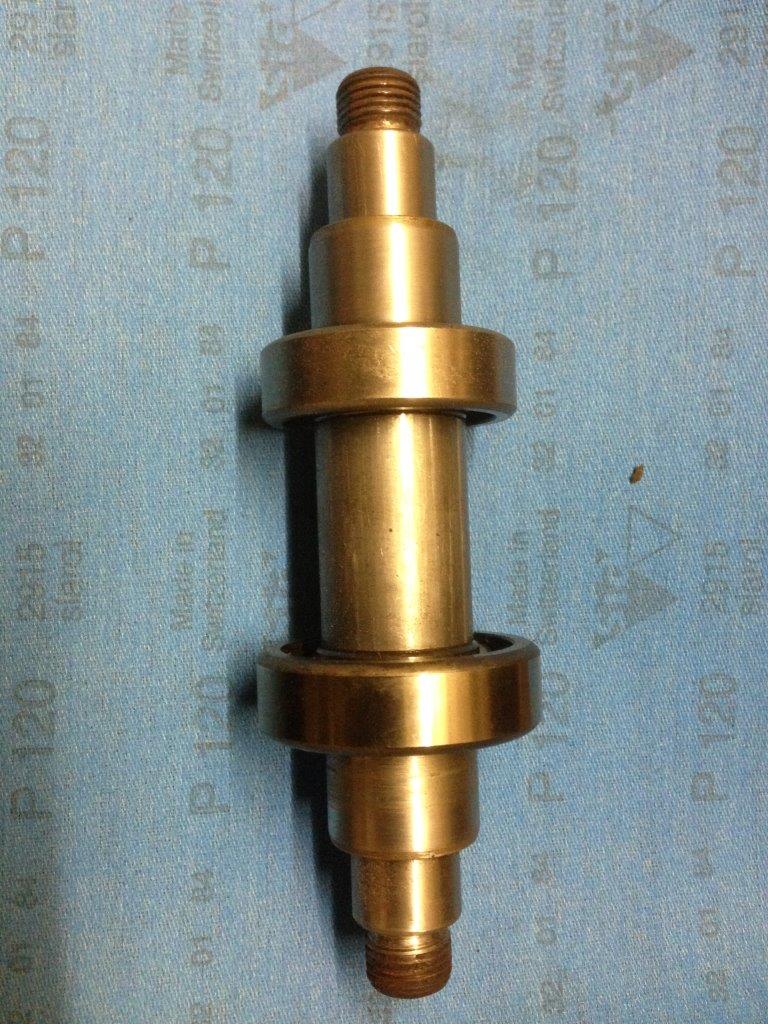

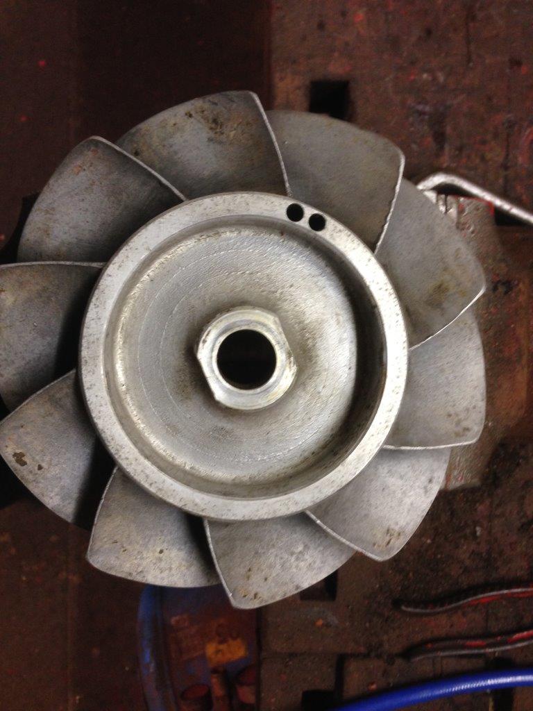

So sieht die Welle ohne Fett aus:

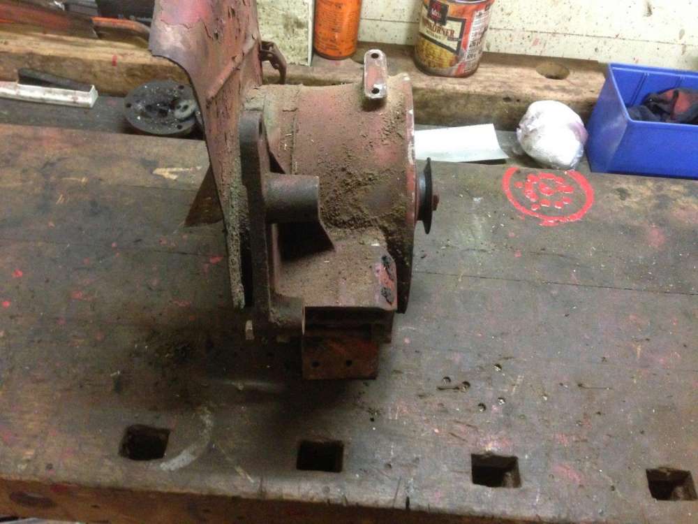

Die Bauteile werden Gereinigt
