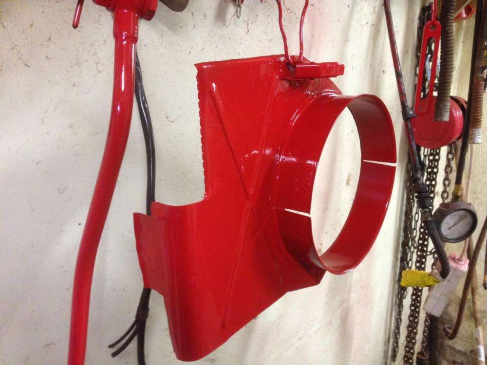

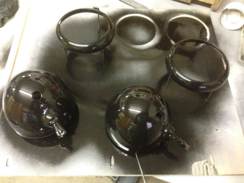

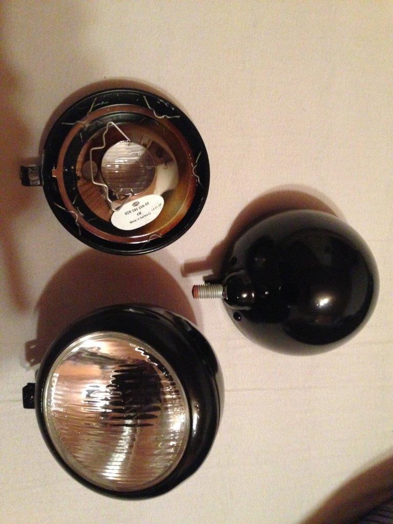

Und wenn man schon mal drann ist,
dürfen die Scheinwerfer auch nicht vergessen werden

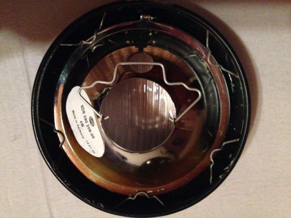

die Reflektoren waren verrostet und mussten ersetzt werden.
Renè Küpper (Katalog) hatte den passenden, kostengünstigen Ersatz
der Rest wurde entrostet, grundiert und Lackiert

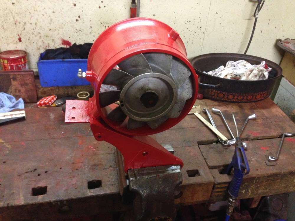

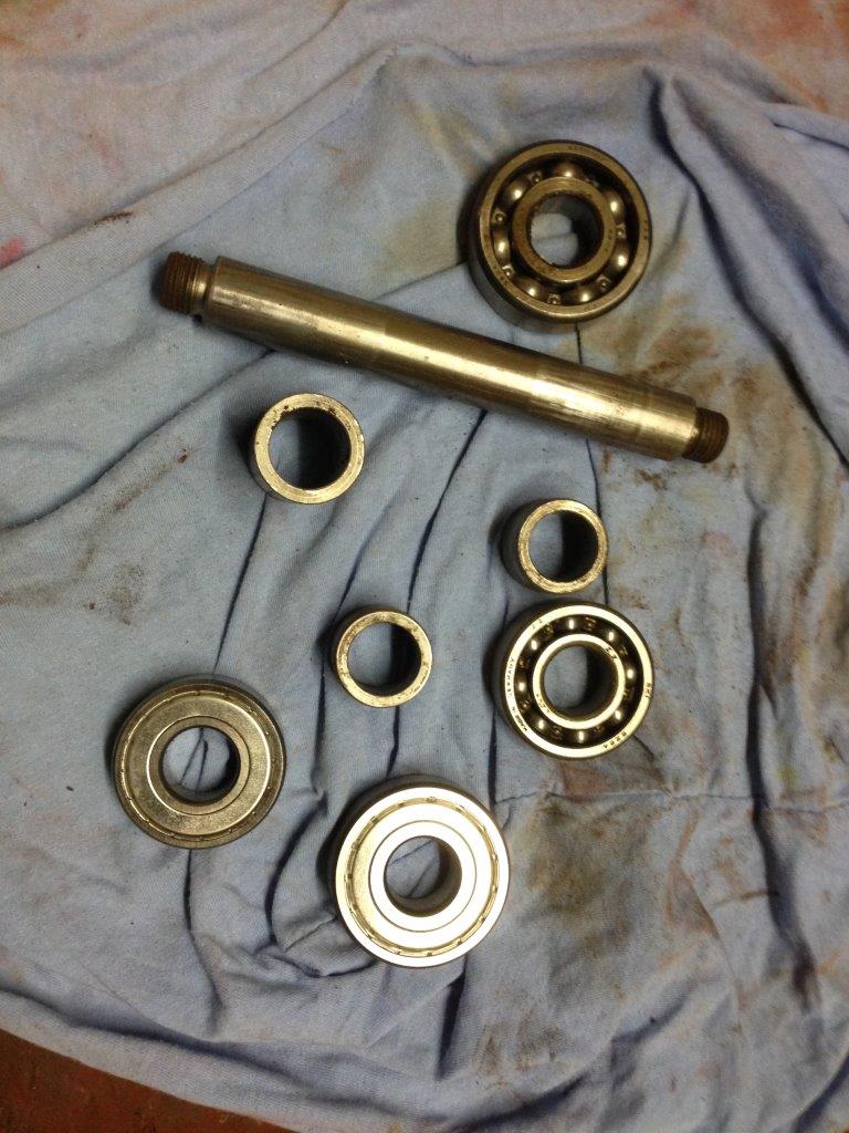

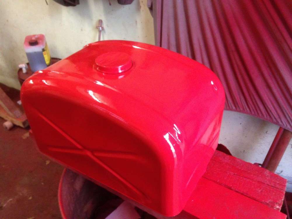

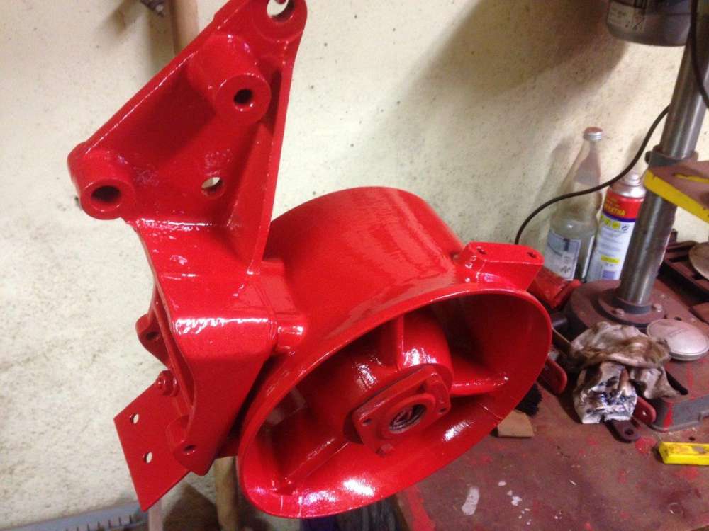

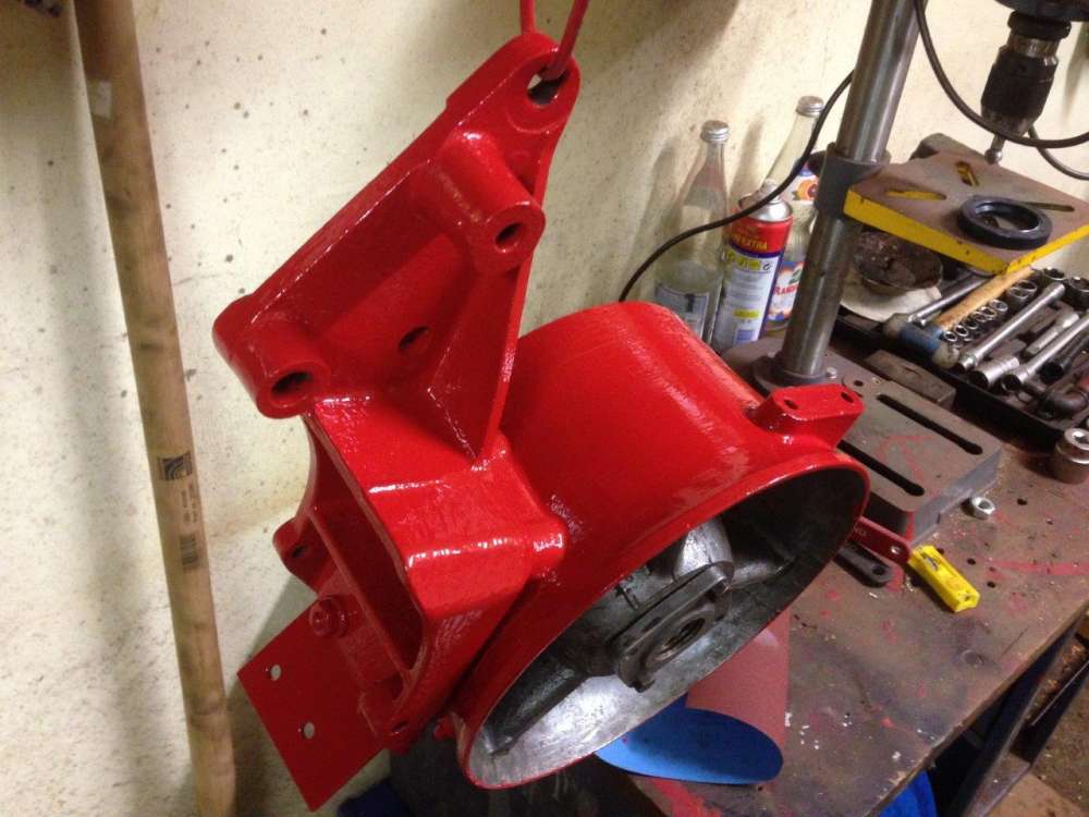

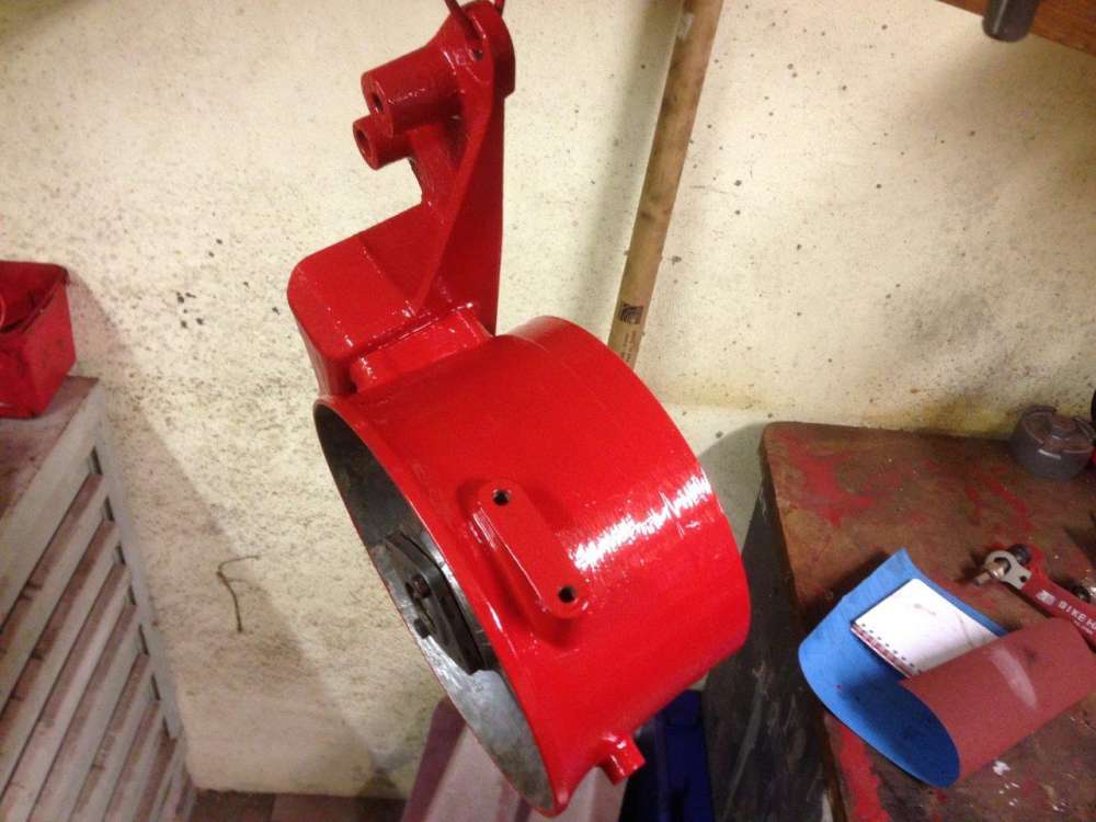

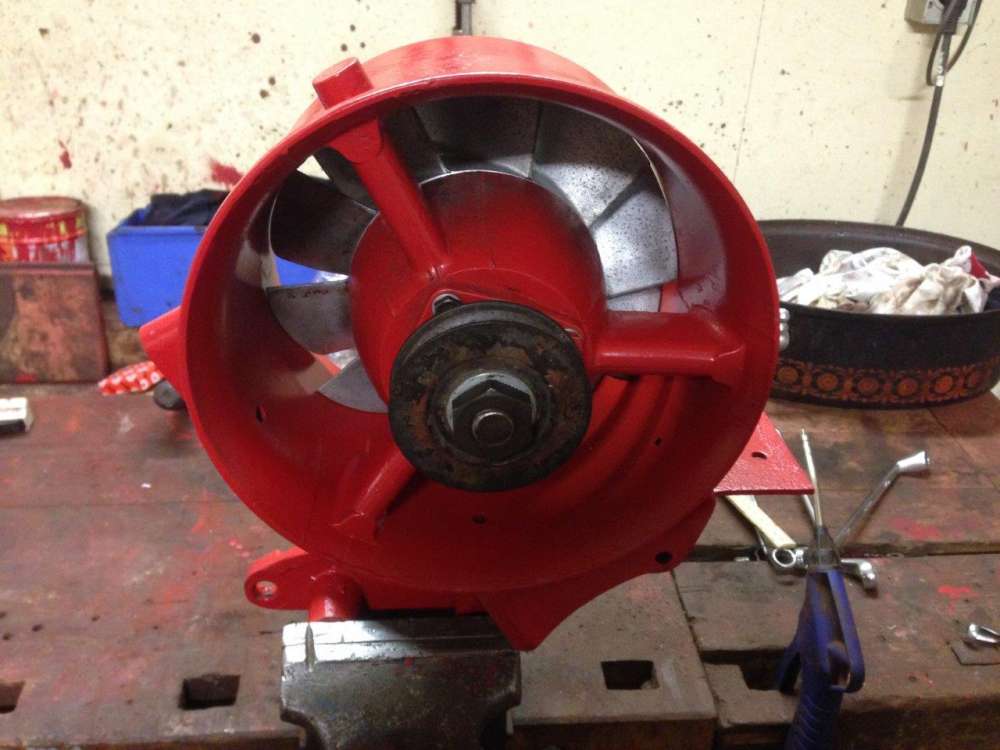

Am Samstag wurde Das Lüfterbebläse wieder zusammengebaut
selbstverständlich mit neuen Lagern

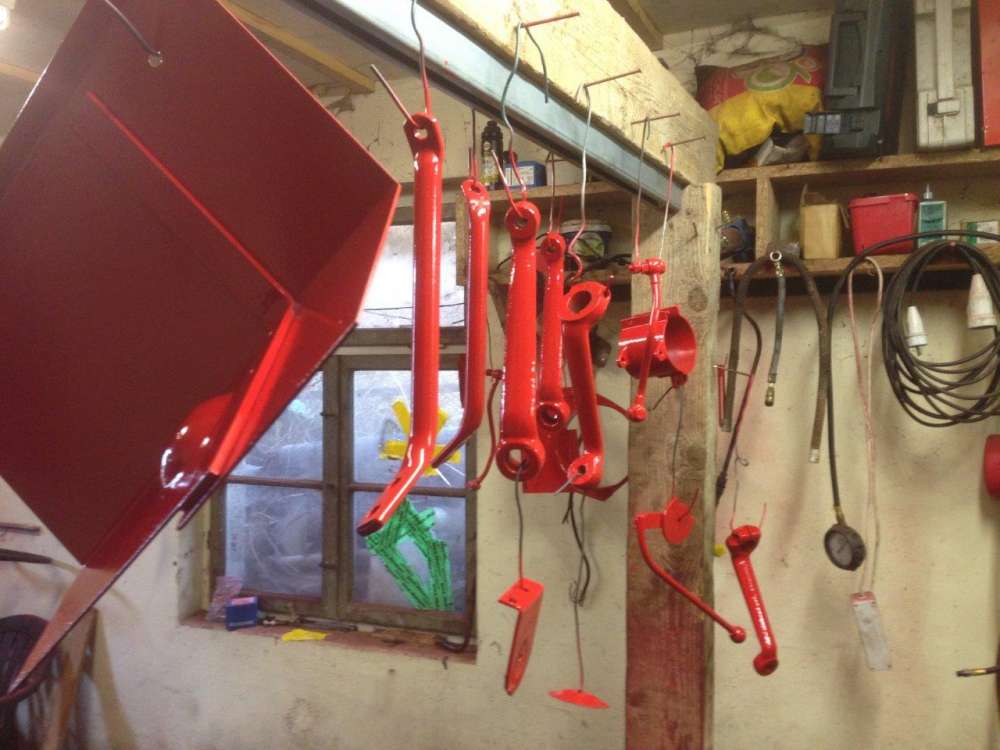

Das ging schneller als geplant, durch das konnten
die nächsten Teile für das Lackieren vorbereitet werden

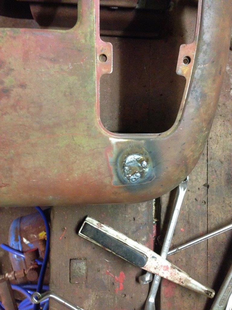

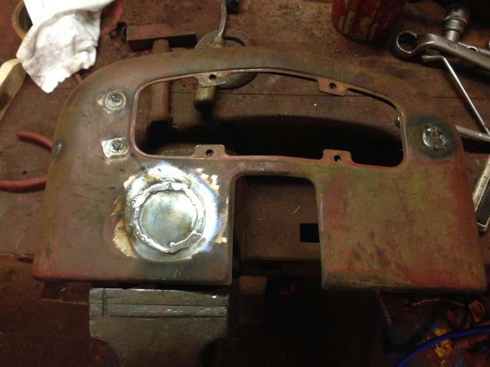

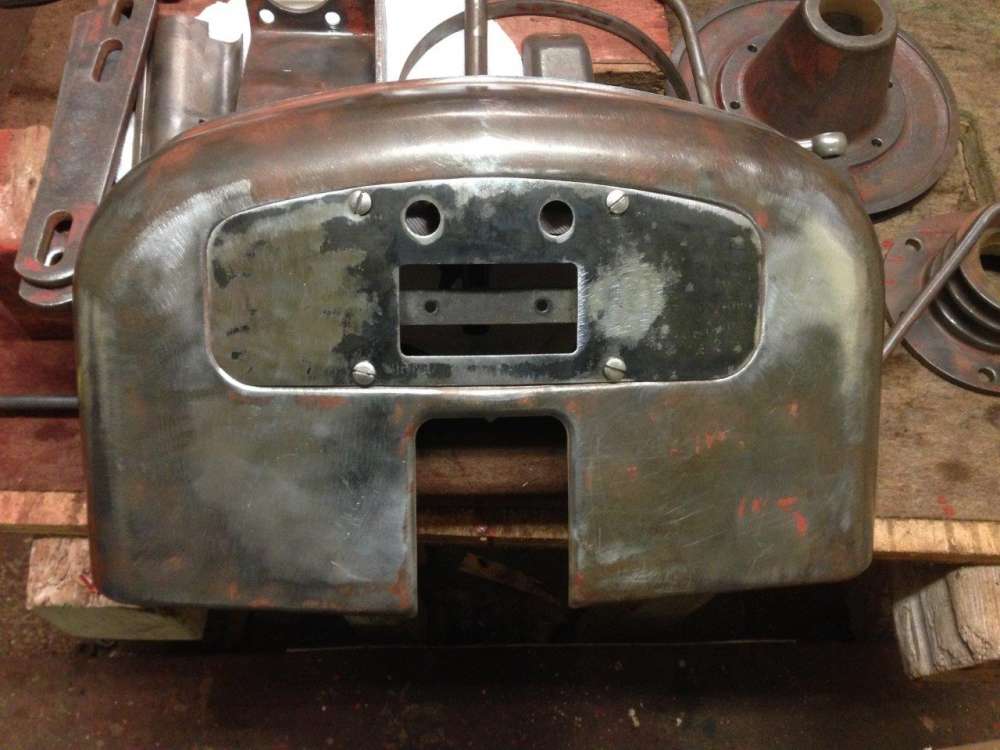

Da das Armaturenbrett "etwas" geändert wird,
werden vorsorglich die Alten Löcher verschlossen.
Statt nur der Temperaturanzeige gibt es zusätzlich noch einen "Mechanischen" Öldruckmesser (Links unten) Der Blinker Schalter wird links neben den Sicherungen,
im Armaturenbrett integriert. Der Zünd-/Lichtschalter rechts davon. Fernlicht und Ladekontrolle bleiben so. Zusätzlich gibt es noch eine Steckdose mit Klappdeckel

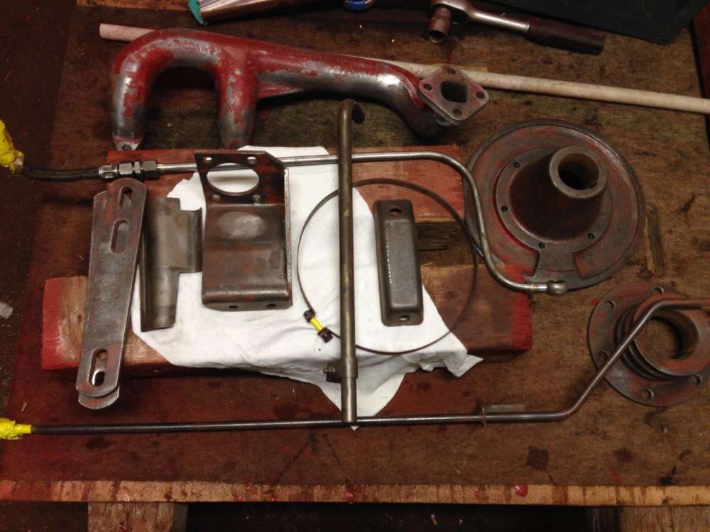

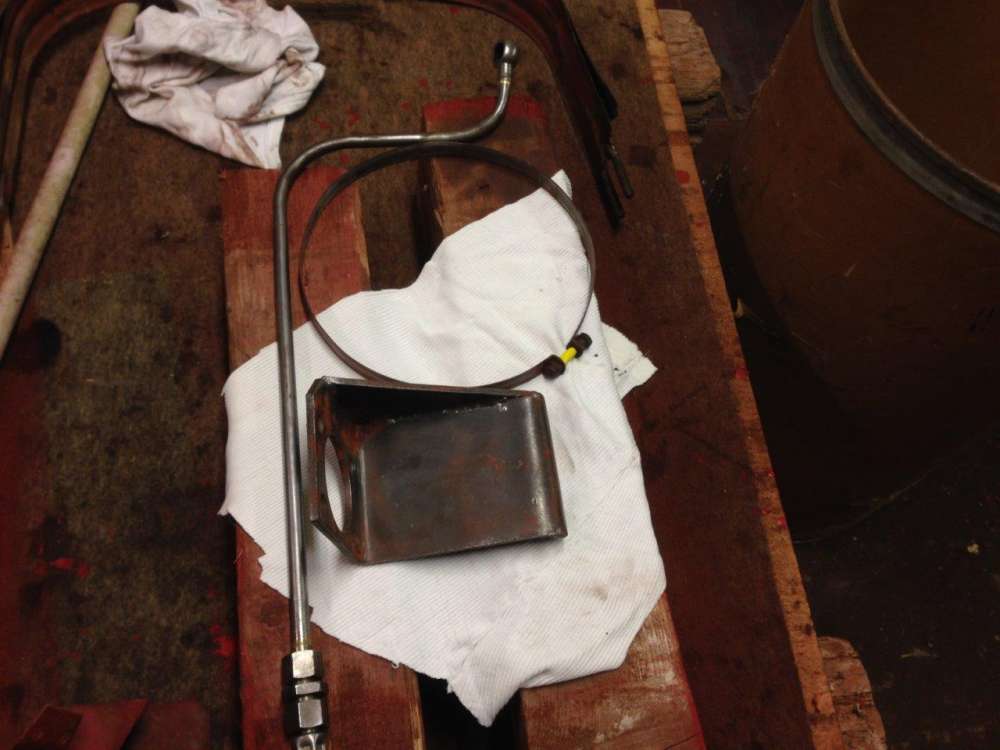

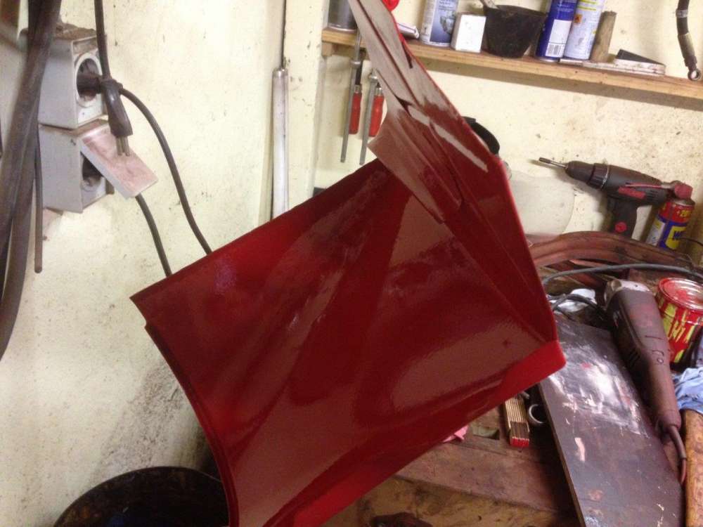

weitere Teile wurden für das Lackieren Vorbereitet

Hallo Hubert
Das mit dem Armaturenbrett hab ich auch so gehalten. Überflüssige Löcher zugeschweißt. Allerdings ist bei mir nur der Warnblinkschalter drangekommen. Den übrigen Schnickschnack gab es beim Original nicht.
