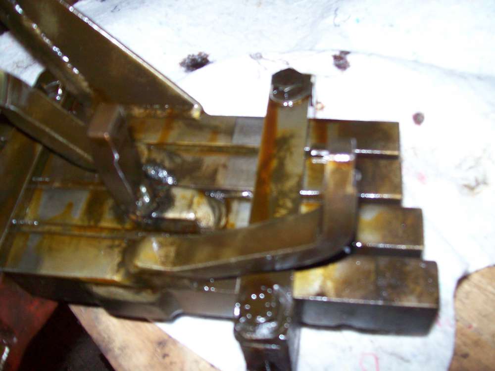

Es wurden schon einmal die Achstricher abgedichtet.
Ich wollte die rechte Bremse bewegen, und sie Blockierte..
Beim Abnehmen der Trommel viel mir eine Schraube entgegen, die von Achstrichter kam...

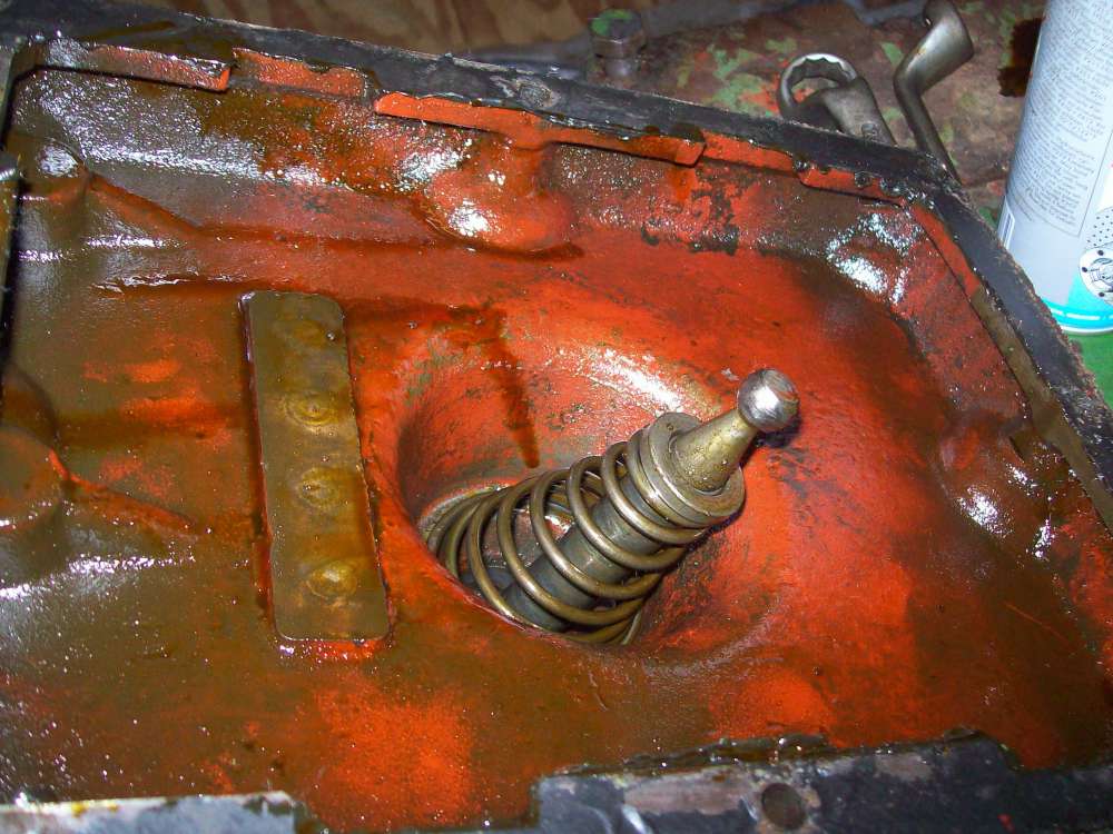

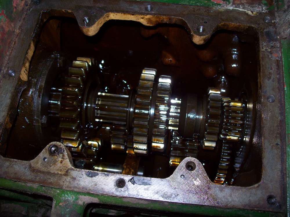

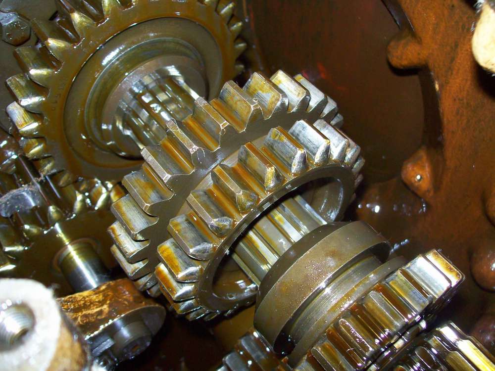

Also alles saubermachen und wieder befestigen. Bei der Gelegenheit hab ich dann auch gleich mal den Getriebedeckel aufgemacht
Wenn jedes Getriebe nach 60Jahren so aussehen würde..................!!!!!!

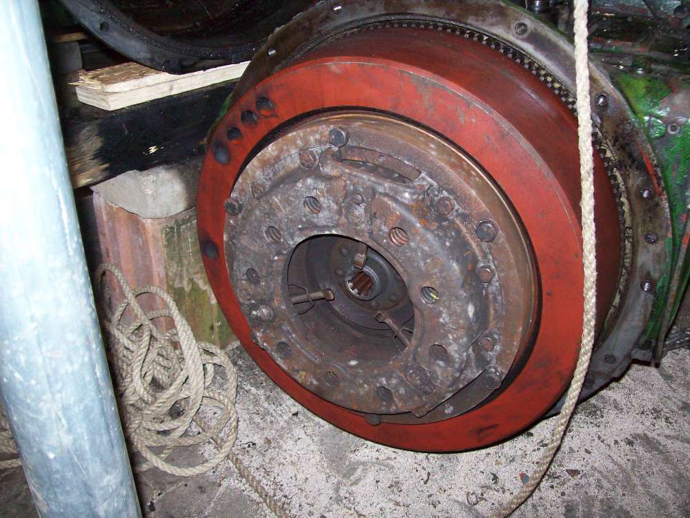

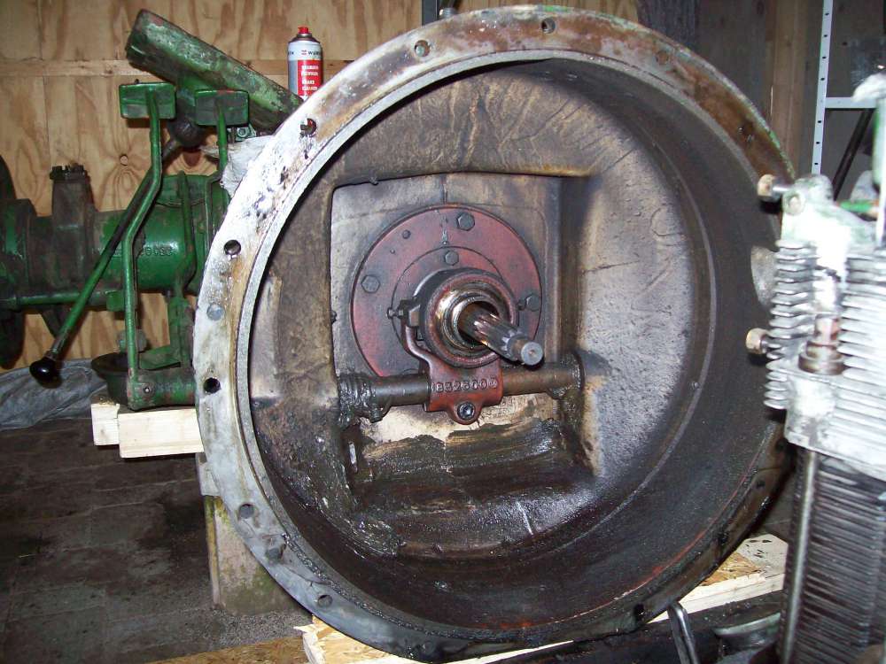

Kupplung sehen.
Habe mal bei ZF angerufen!!!!!!!!!!!
Eine neue Kupplung kostet ca.
1300€!!!!!!!!!!

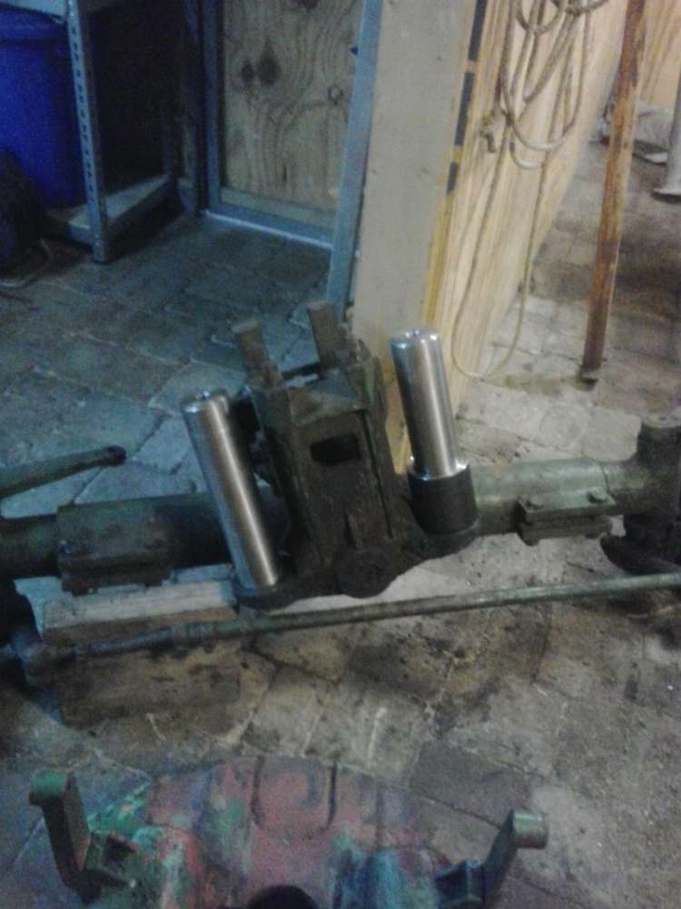

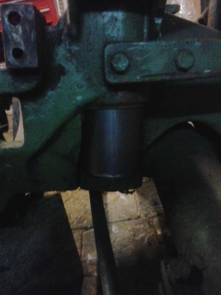

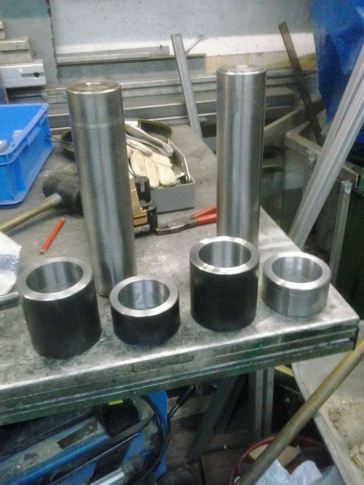

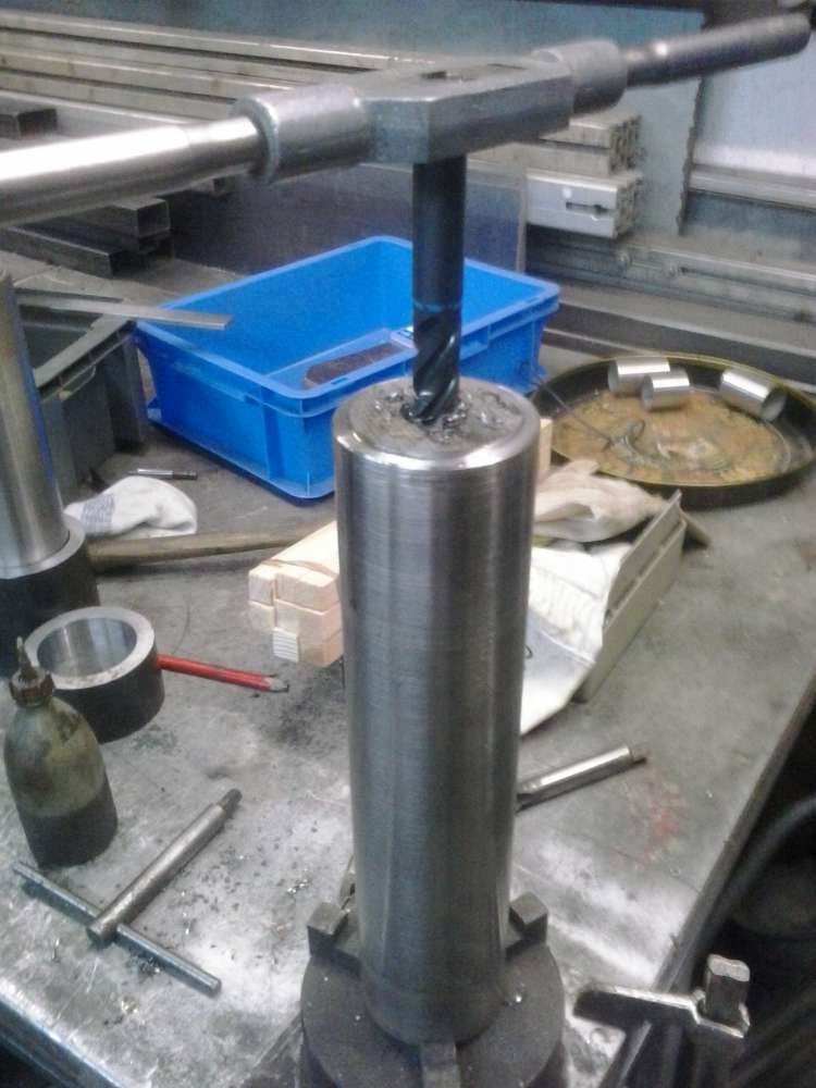

Meine Vorderachsbolzen nehmen gestallt an.

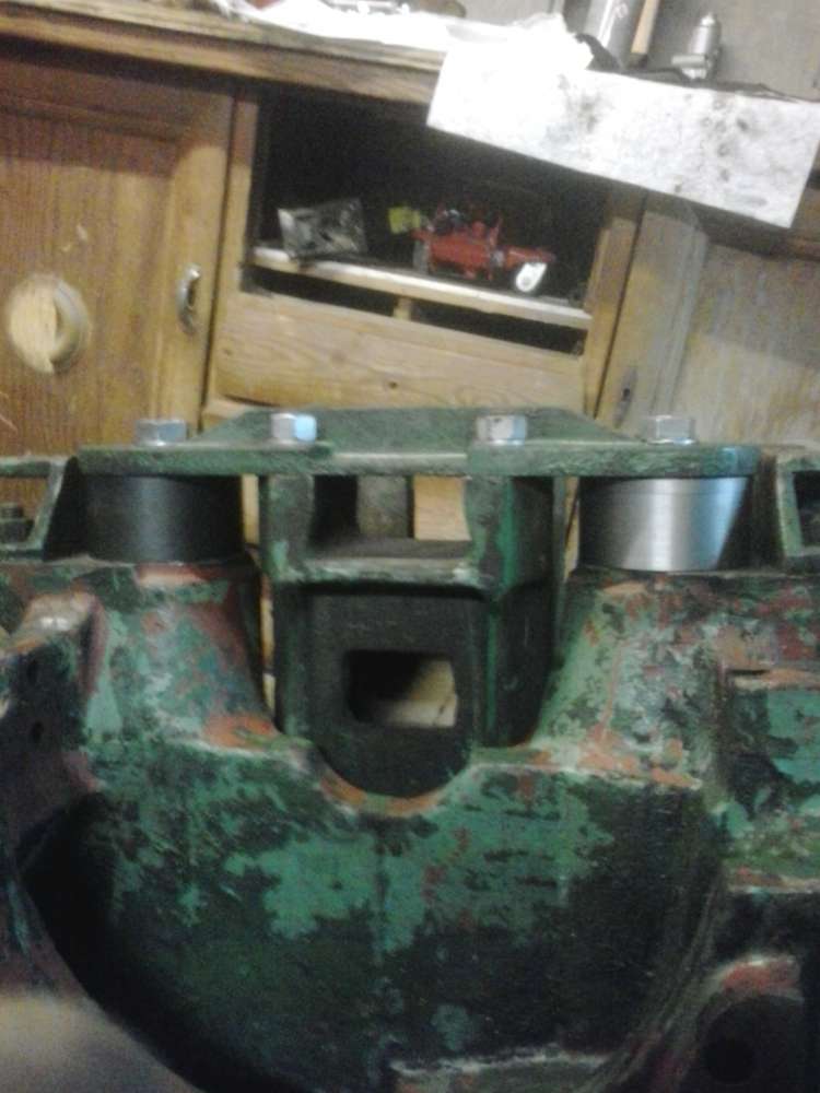

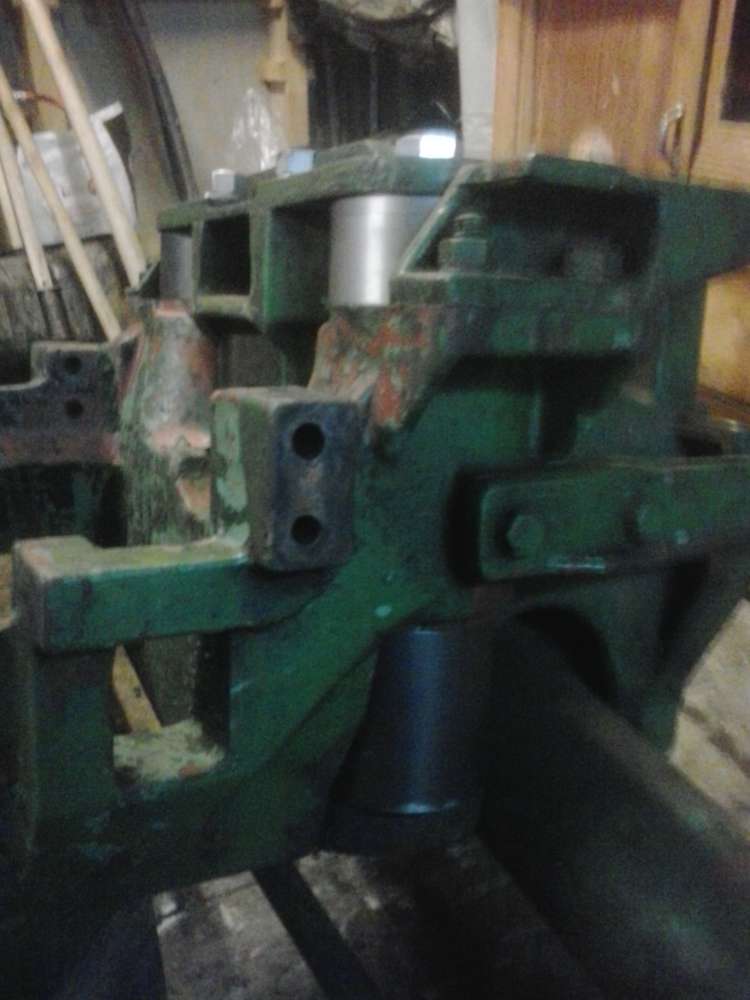

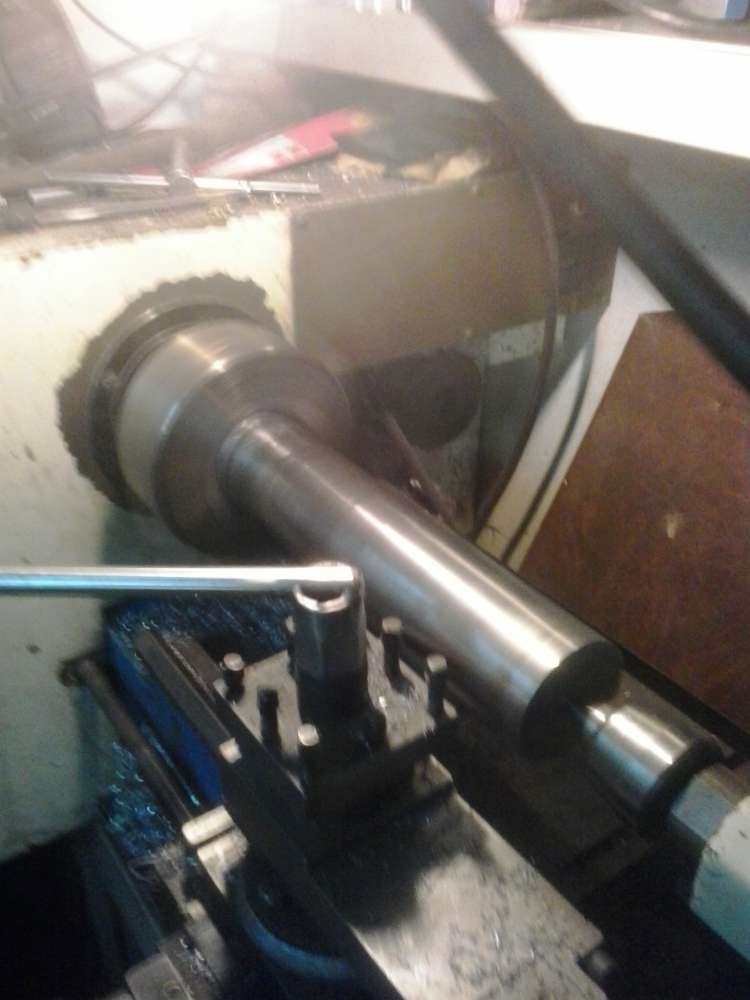

Was Lange währt.........
Meine Vorderachse......

also wegen der Kupplung...
Habe mit ZF telefoniert, und die haben mir den Preis für eine Doppelkupplung mit Schwungrad genannt.....
Eine Neue mit Ausrücklager liegt bei ca. 600€......
Ich lasse die Kupplung jetzt bei ZF Bielefeld überholen, kostet komplett ca. 350€.

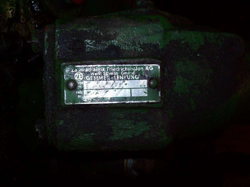

Guten Morgen, habe mit HLO telefoniert, und festgestellt das ich eine ZF Gemmer Lenkung verbaut habe.
Habe mich gewundert warum sie so leicht geht.......
Es wurde einfach ein neues Loch in die Lenkung gebohrt und schon passte sie.
Ich denke mal das wurde wegen des Frontladers gemacht.
Ich kann die Seriennummer leider nicht mehr lesen, glaube aber sie fängt mit 77 an.
