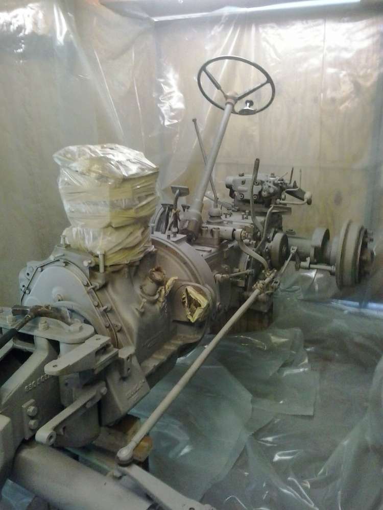

Hallo H.L.O.,
Ich gebe dir Recht im Bezug auf die autentik recht,
aber....

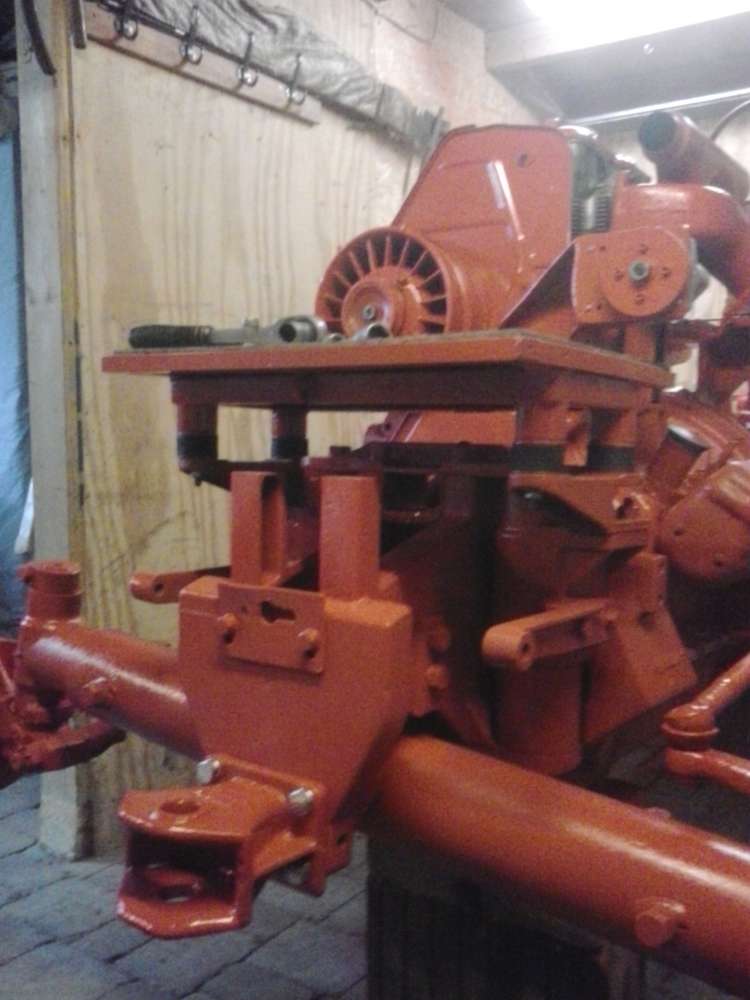

der D270 hat das Fußpedal für die Differenzialsperre auf der rechten Seite.
Ein original Heber ist kaum zu bekommen, und der von dir gezeigte hat das Problem das die Sitzschwinge nicht mehr passt. Die Halterung auf deinem Bild sieht nach 70ger Jahren aus....
Also entweder Hydraulik oder Sitz...?
So passt alles einigermaßen zusammen..
Gruß Thorsten

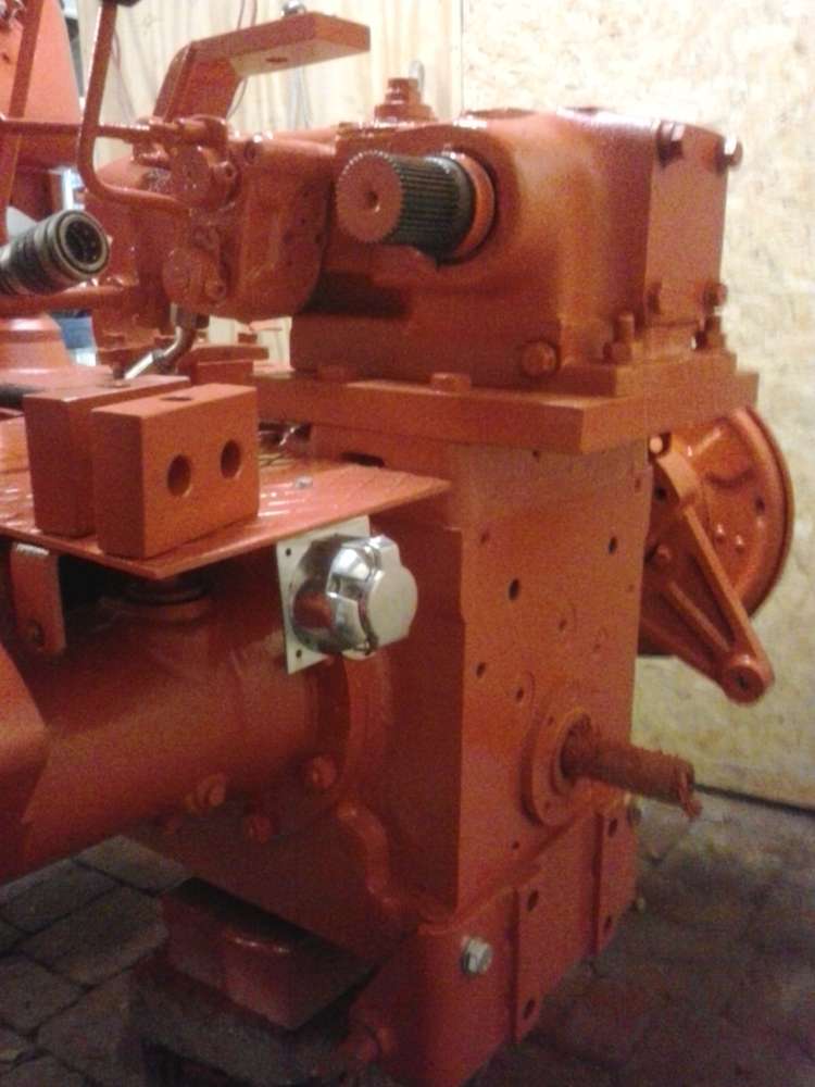

der von mir angführte Kraftheber hat das Steuergerät vorne mittig vor dem Kraftheber.
Einen Konflikt mit der Betätigung der Differentialsperre gibt es dabei n.m.E. nicht.
Das Foto zeigt die Variante für eien MAN.
Der Sitz ist auch nicht aus den 70er jahren sondern ein typischer MAN-Sitz aus den 50/60 Jahren.
