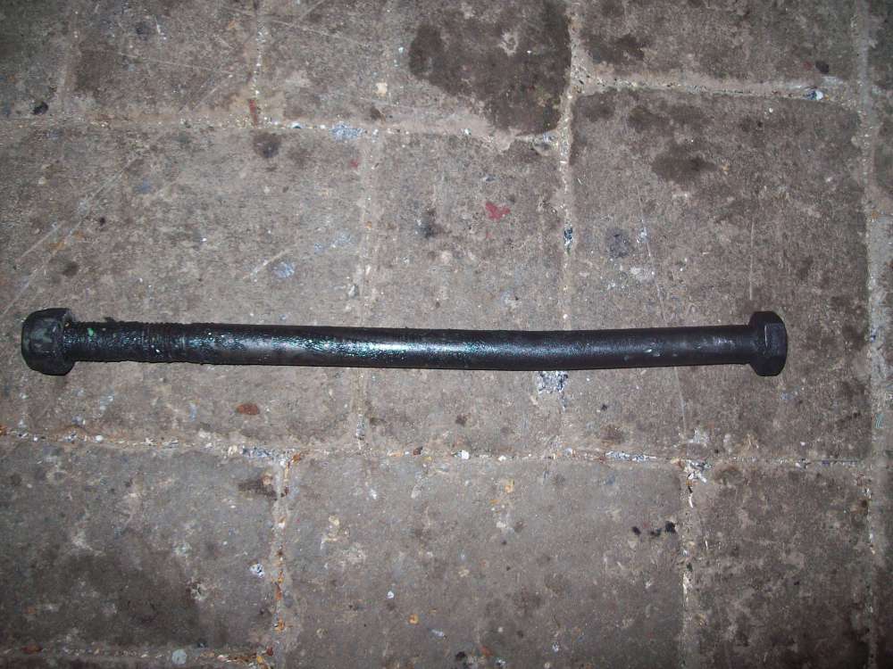

Der Tipp mit den Stahlrohren ist schon mal Gold wert... Der Frontlader ist wohl nachträglich angebaut.
Die Konsolen sind nicht Original, und er Lader ist aus Holland.
Es Waren Stahlrohre drin, aber alles sehr Be.........
Das war einer Der Bolzen!!!!! den Rest hast du ja gesehen.
Die Frage ist wie bekomme ich Ersatz????

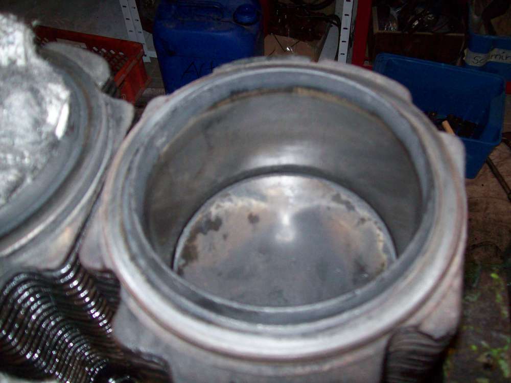

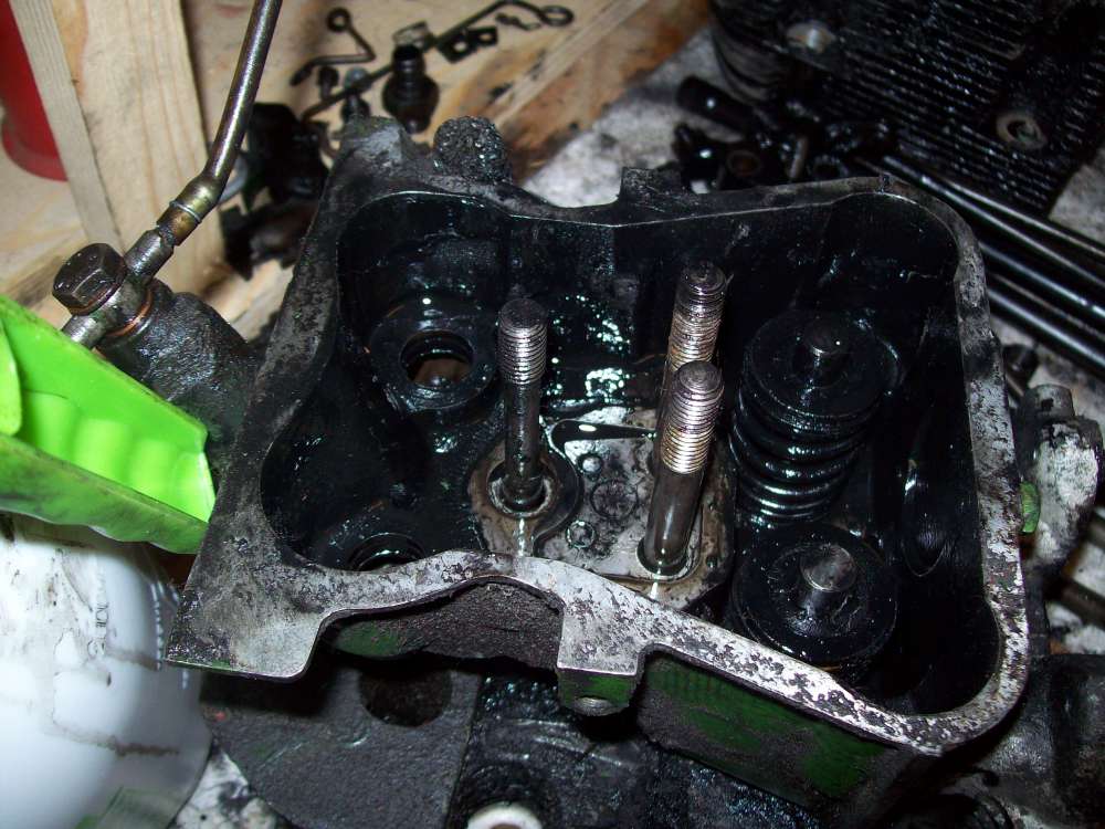

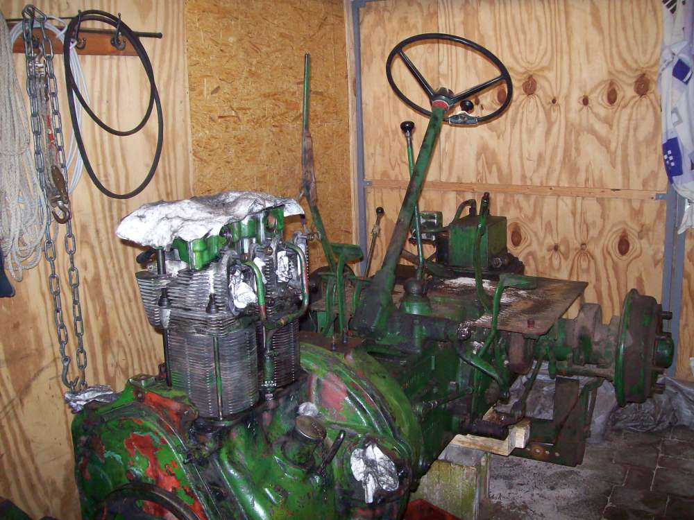

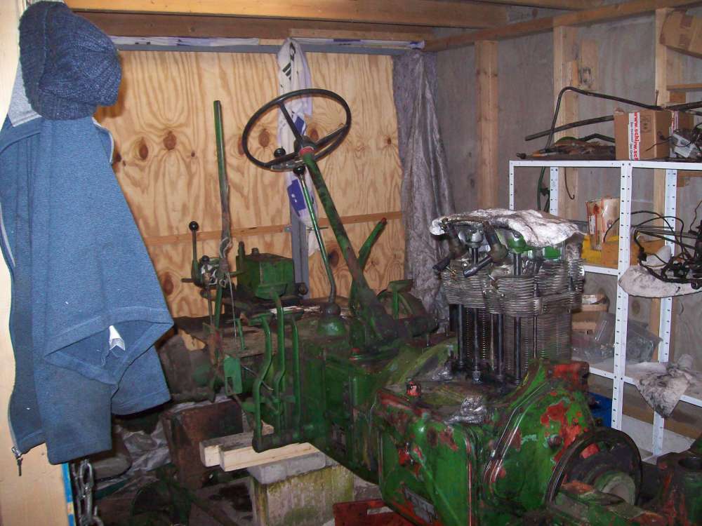

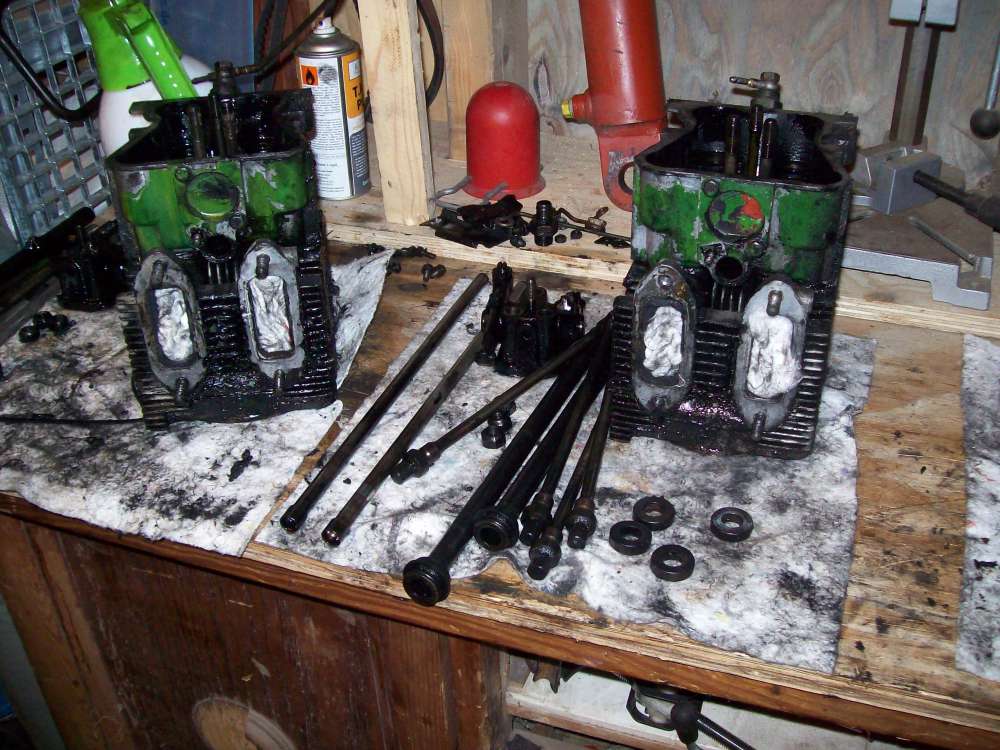

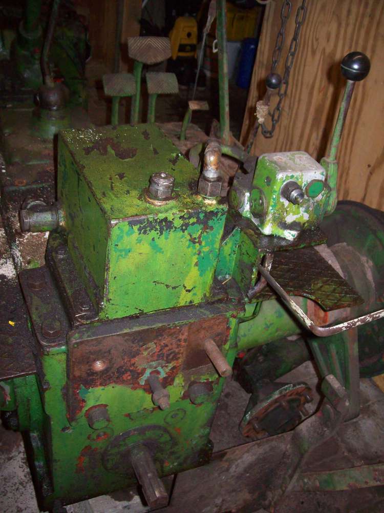

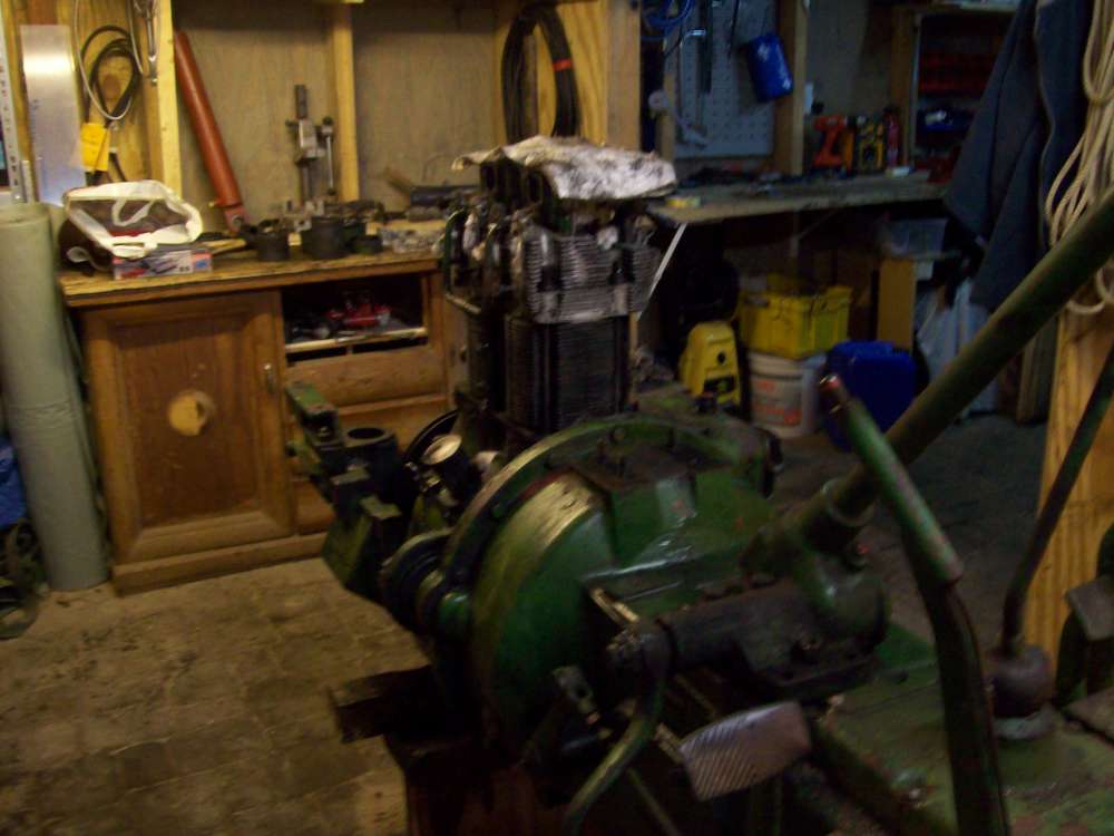

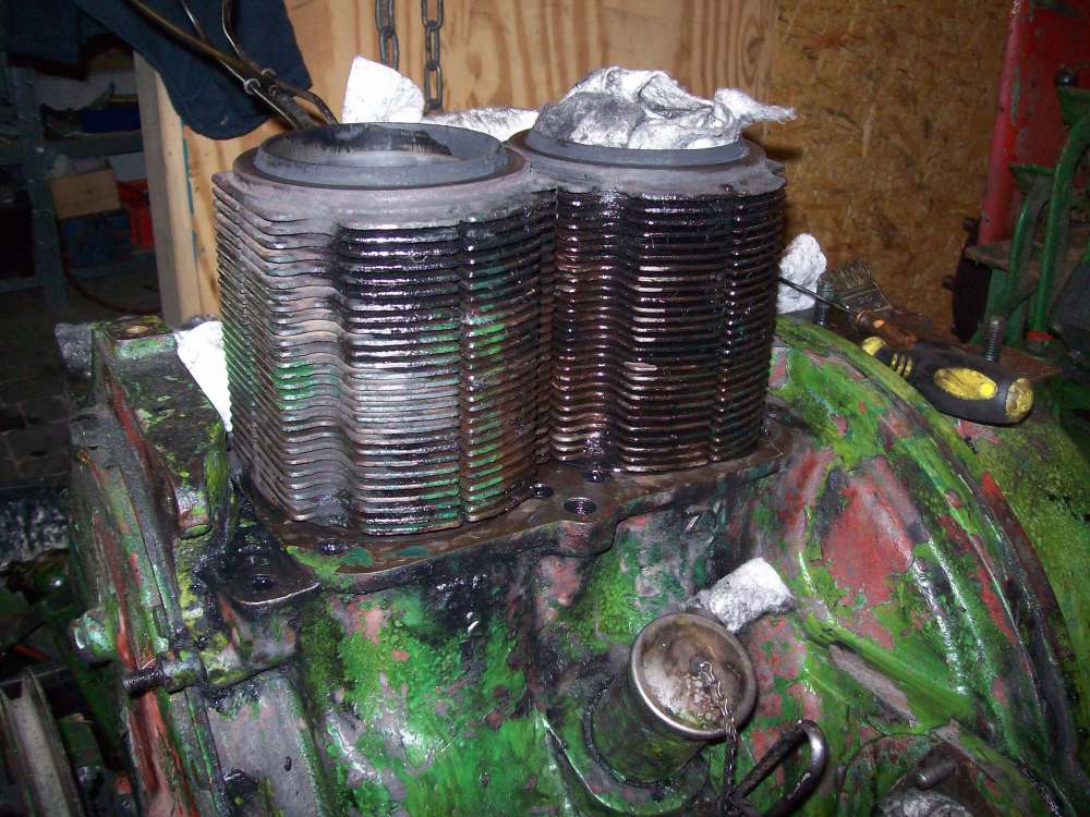

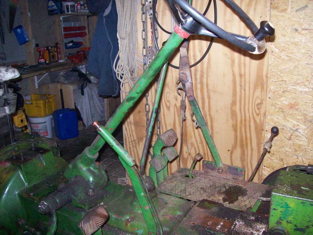

So jetzt erst mal die letzten Bilder vom Zerlegen....
Jetzt gehen alle Anbauteile zum Sandstrahlen und Pulverbeschichten.
Habe mir die Bremse und das Getriebe vorgenommen. Da ich weder Beschädigungen noch Verschleiß noch Undichtigkeiten feststellen konnte, habe ich mich entschieden die "Bodengruppe" genauso zu lassen wie sie ist...
Also wird alles nur gesandstrahlt, grundiert und neu Lackiert.
