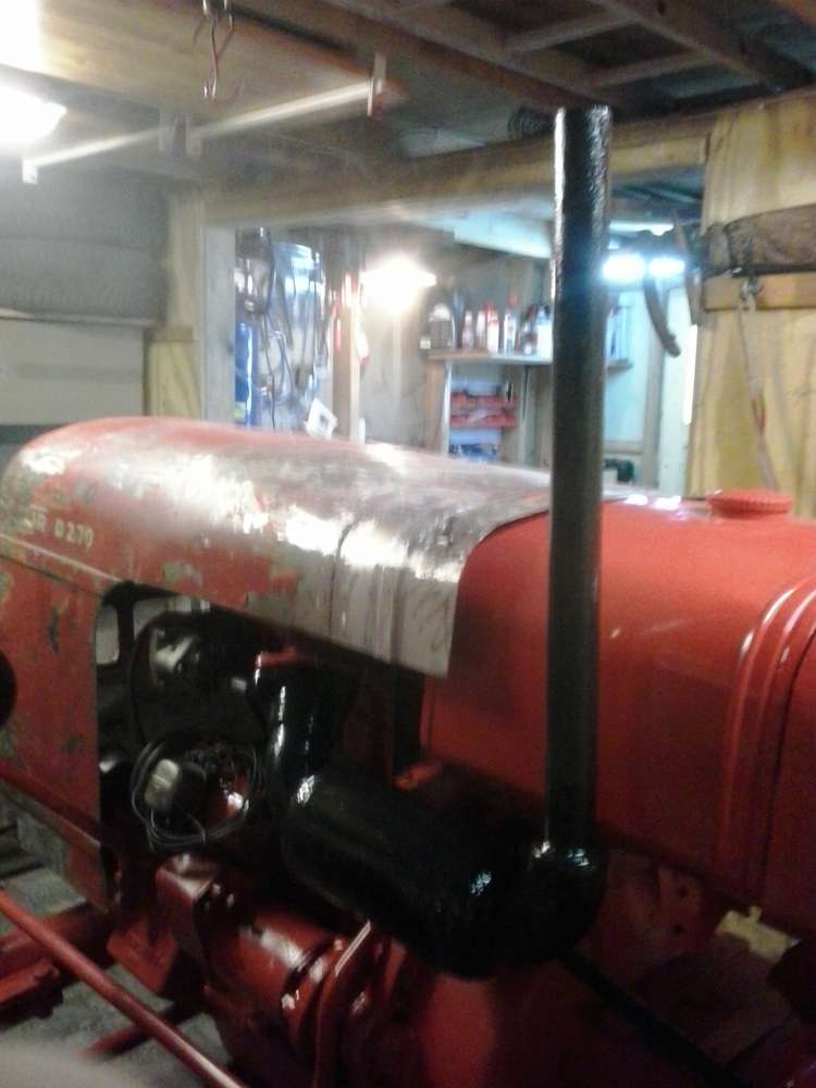

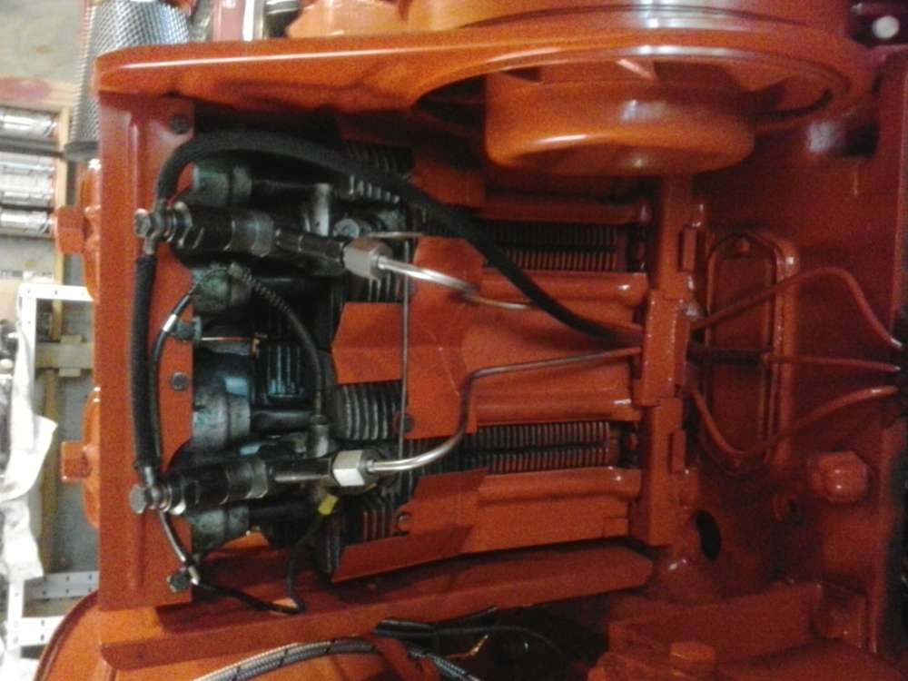

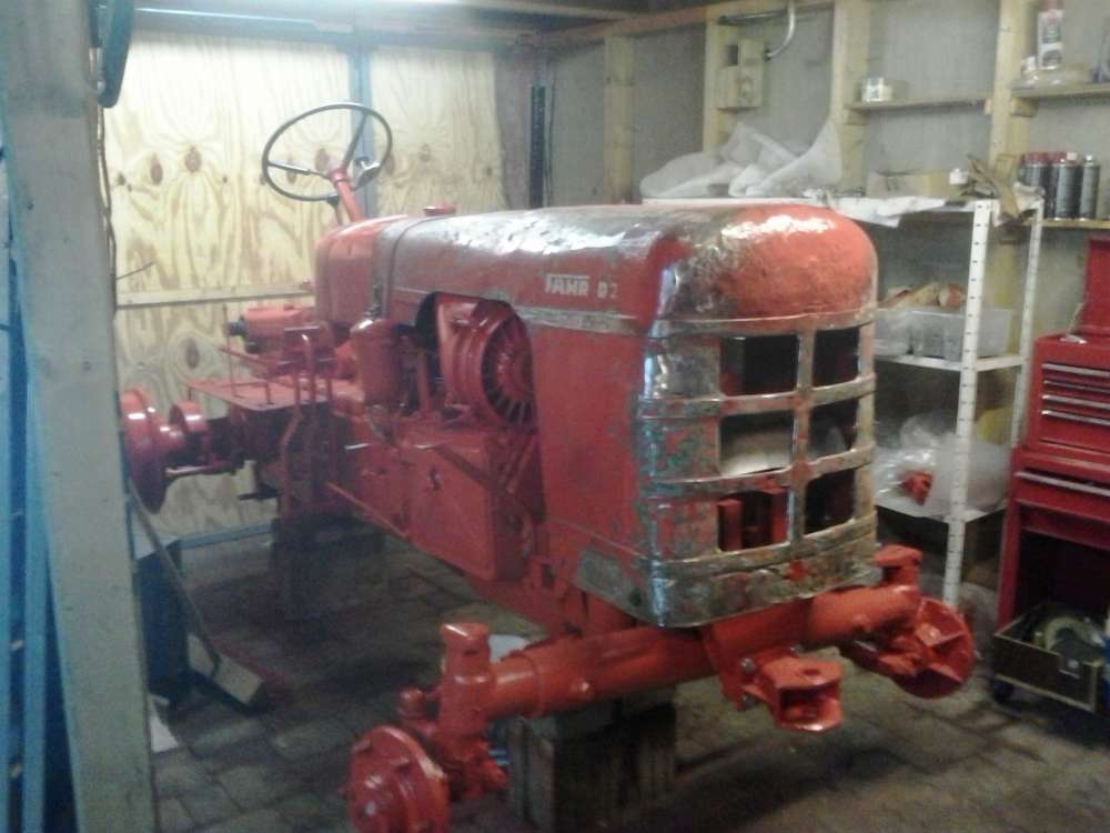

Leider kann ich einige Teile nicht wieder zurückbauen ( Auspuff und Luftfilter), da sonst später der Frontlader nicht passt, und ich dann wieder alles umbauen müsste.
Der Halter für den Kraftstoffilter wird wieder verschwinden sobald die Konsolen von Lader dran sind.
Die Motorhaube wird mir sicher noch einiges an Freude Bereiten!!!!!!!!

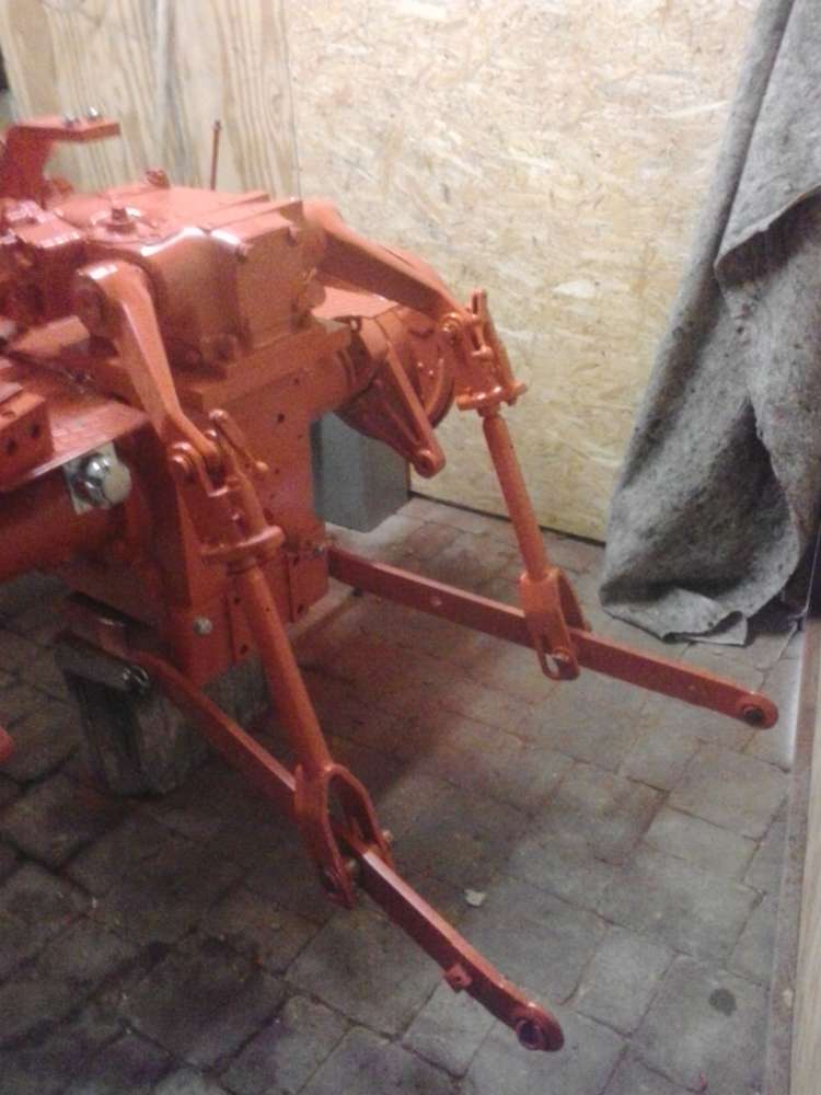

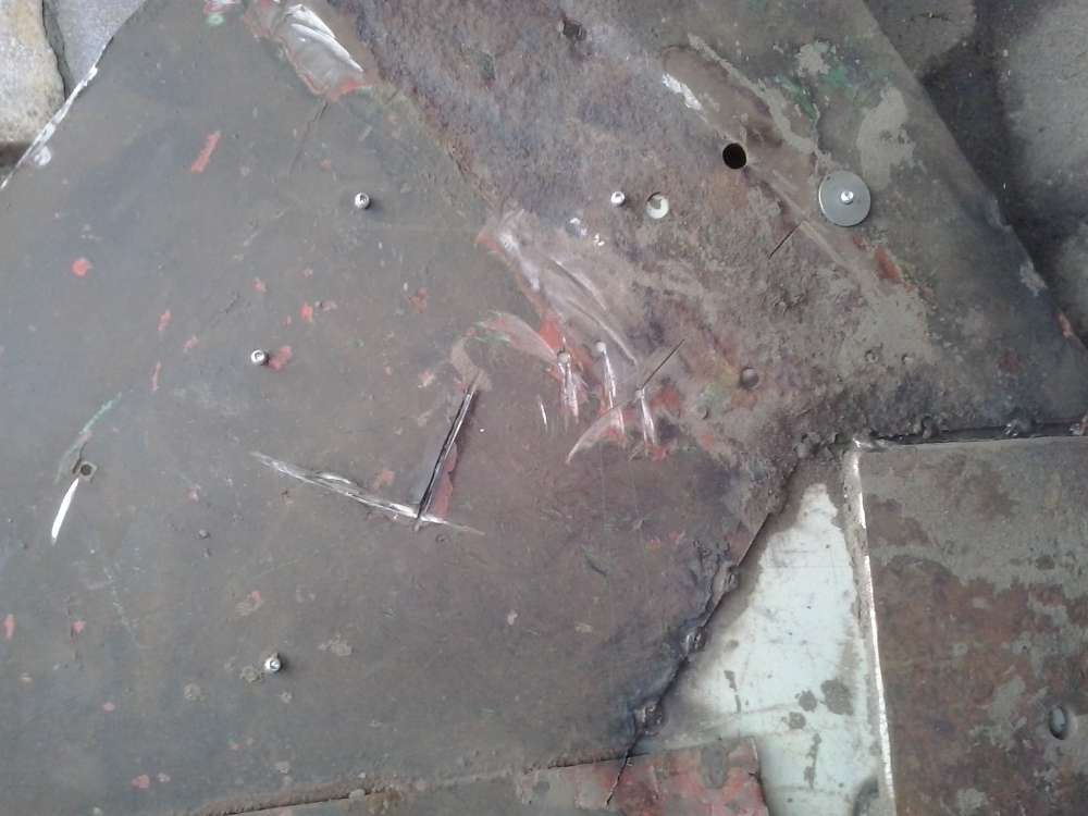

Da nun einiges passiert ist , hier mal ein update.

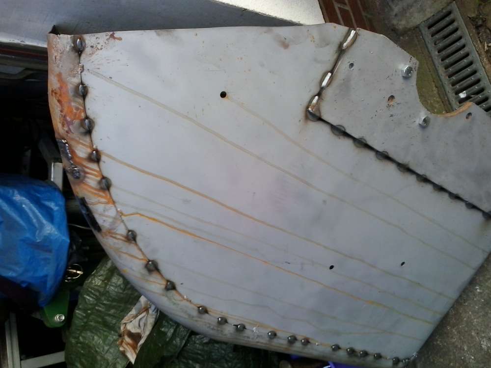

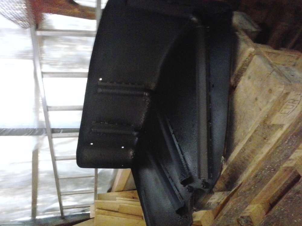

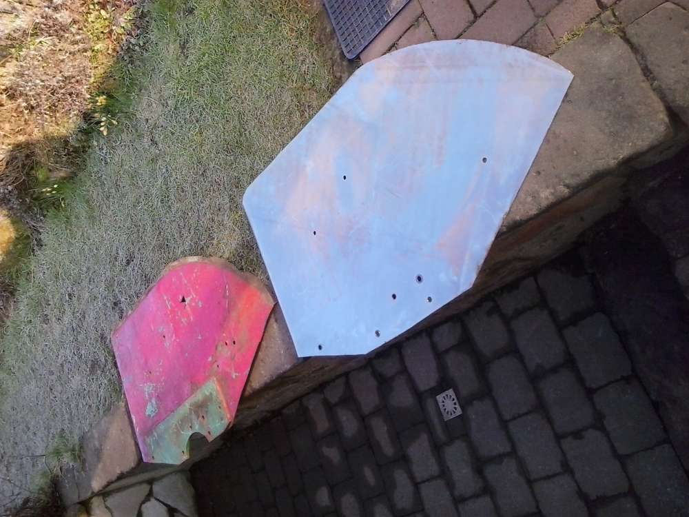

Die Kotflügel sin vom Sandstrahlen wieder da und konnten endlich geschweißt werden. Dann gab es eine Schicht Spachtel und Grundierung.
Ich habe mich entschieden die Innenseite mit Unterbodenschutz zu behandeln und dannzu Lackieren.

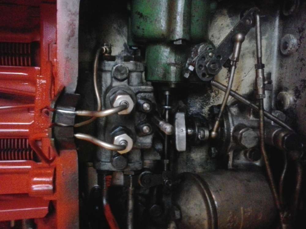

Nach dem Einstellen der Ventile wollte ich starten, aber leider sprang er nicht mehr an......
Also habe ich Einspritzpumpe und Düsen zum Boschdienst gegeben und sie überholen lassen...
Nach dem Einbau lief das Ungetüm und ich konnte meine Werkstatt 2 Stunden nicht mehr Betreten!!!!!!
So ein Nebel!!!!!
