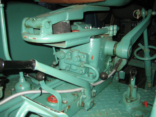

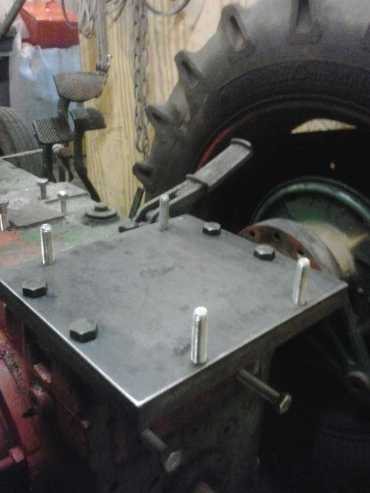

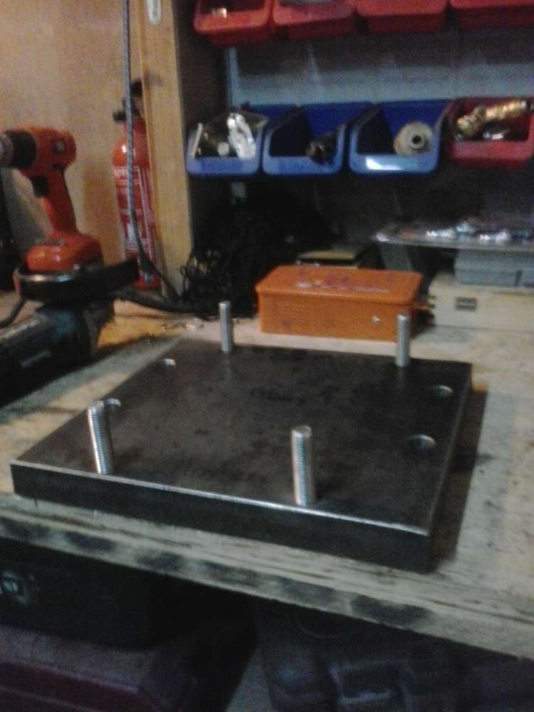

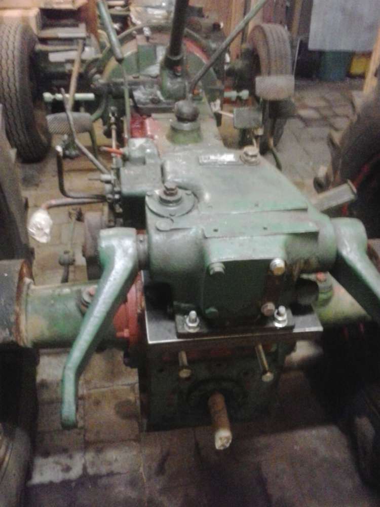

der Kraftheber HY/BH32.... ist natürlich als Nachrüstalternative möglich, aber an diesem hat mich persönlich immer ganz erheblich gestört, das die daran verbauten Steuergeräte links angebaut sind und daher die Bedienung völlig entgegengesetzt ist. (zum heben Bedienhebel nach vorne und zum senken Hebel nach hinten betätigen)
Nach meiner unmaßgeblichen Einschätzung ist dieser Kraftheberblock für den D270 auch nicht wirklich
autentisch.
Zur Bauzeit des D270 passt n.m.E. der Kraftheber HY/BH1/42... oder HY/BH1/68.... deutlich besser und ich vermute dazu, das dieser ev. sogar ohne Zwischenplatte gepasst hätte.
Angebote zu diesem Krafthebertyp gab es n.m.E. in der Vergangenheit immer wieder mal.
