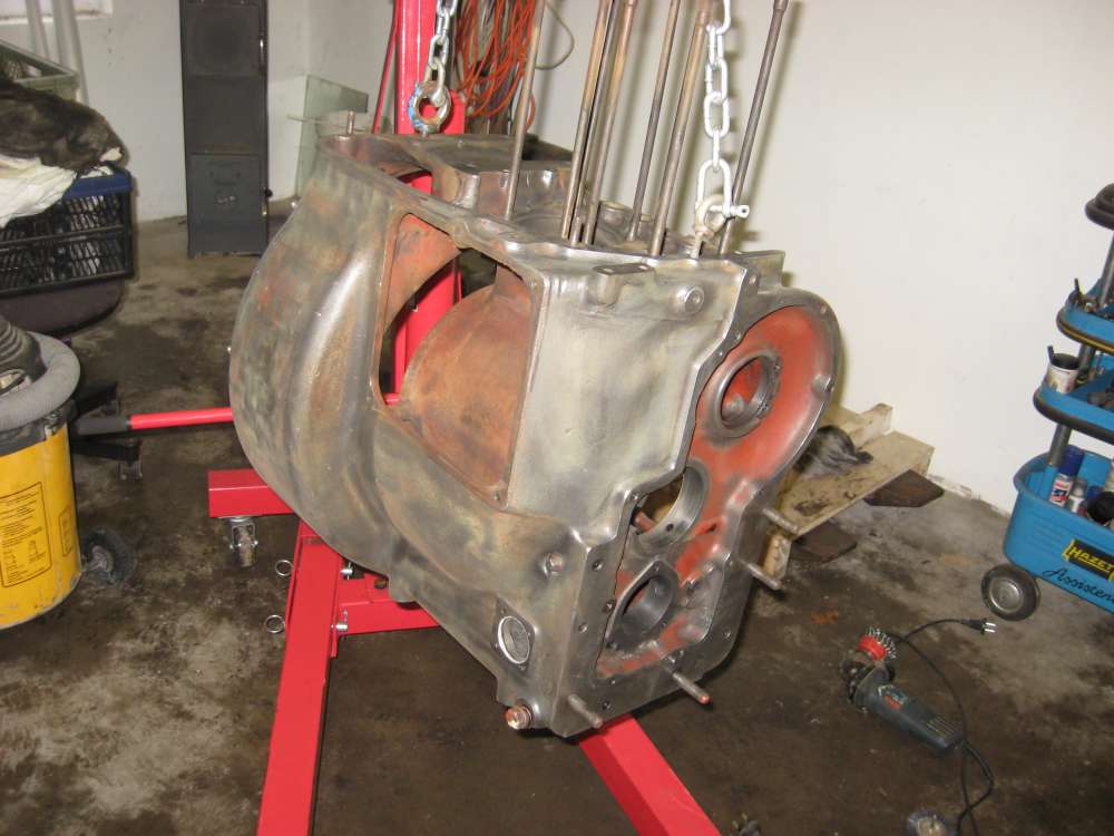

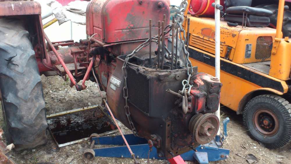

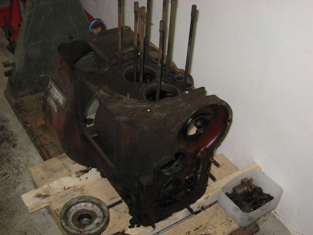

Hallo Fahrschlepperfreunde,
im September 2000 konnte ich einen Fahr D13H vorm verschrotten retten.

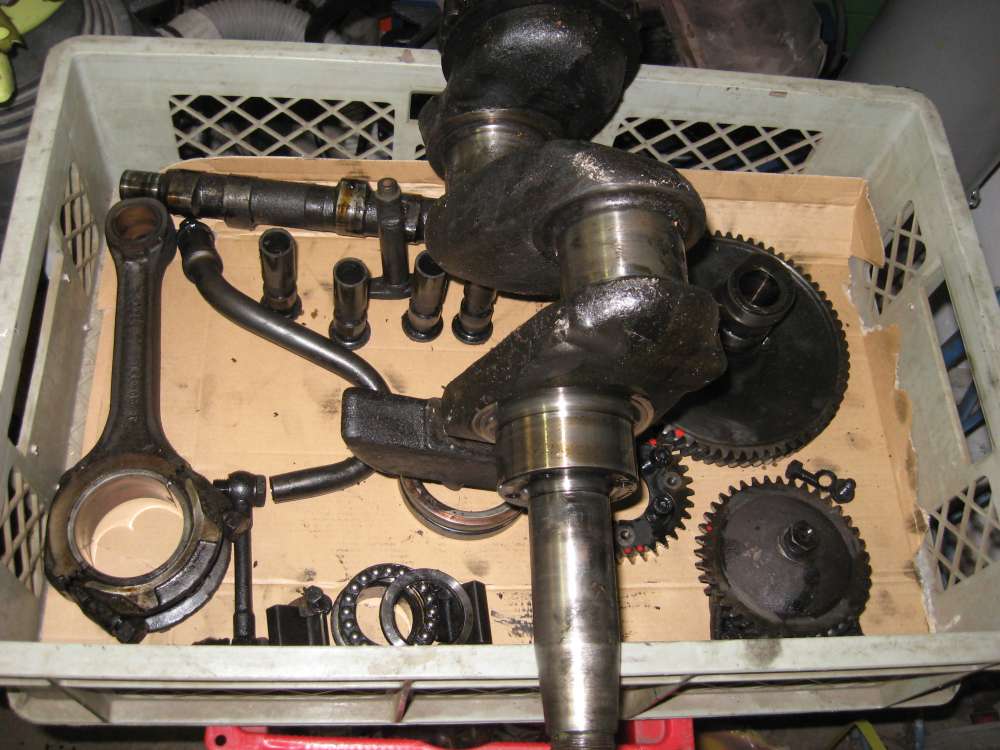

Nun habe ich mit der Restauration begonnen und will als erstes den Motor
überholen. Leider hatte der Motor einen Motorschaden und war nicht mehr
vollständig. Die fehlenden Teile habe ich über die Jahre zusammen gesammelt.
Ich hoffe das das der Motor dann auch läuft, bin aber zuversichtlich.

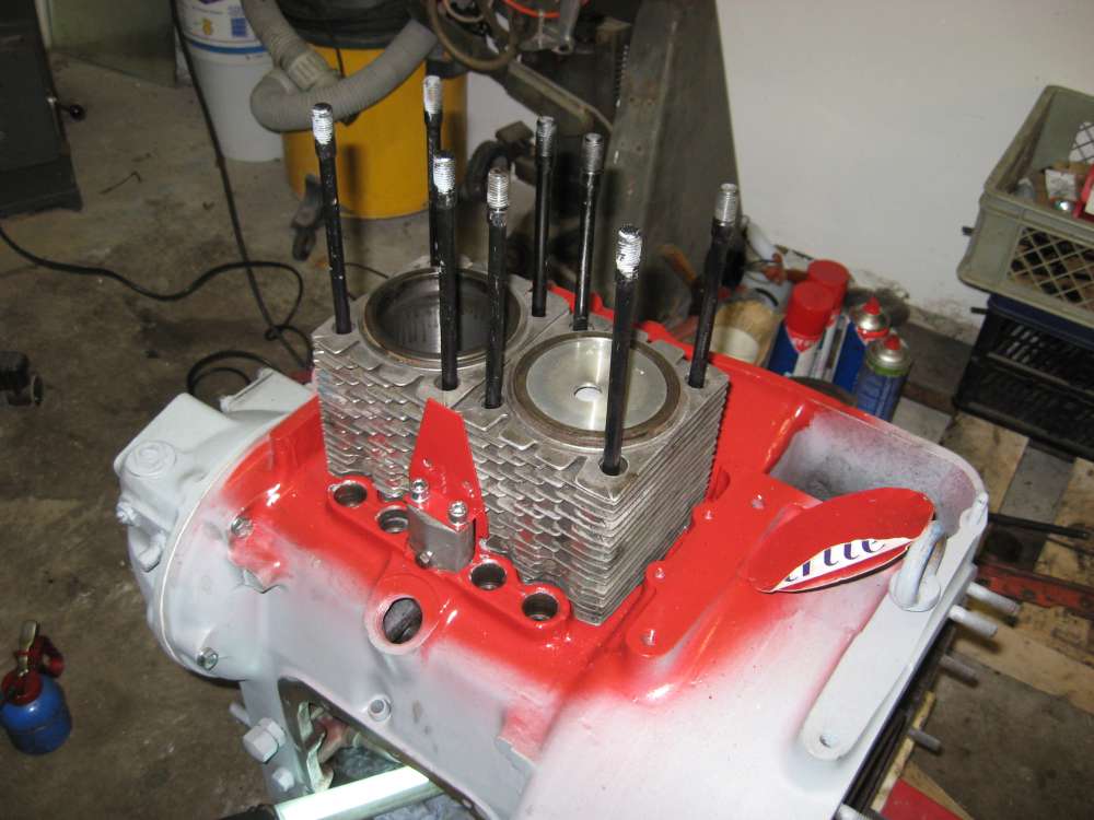

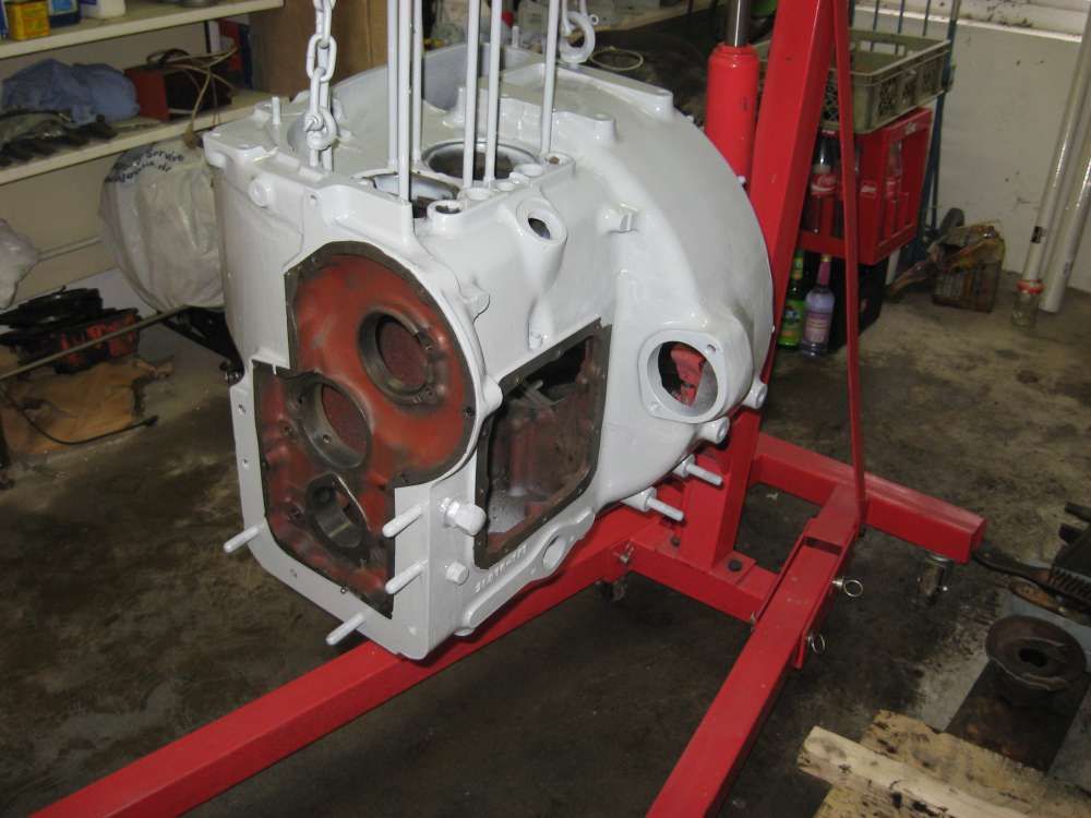

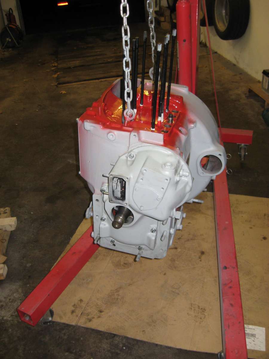

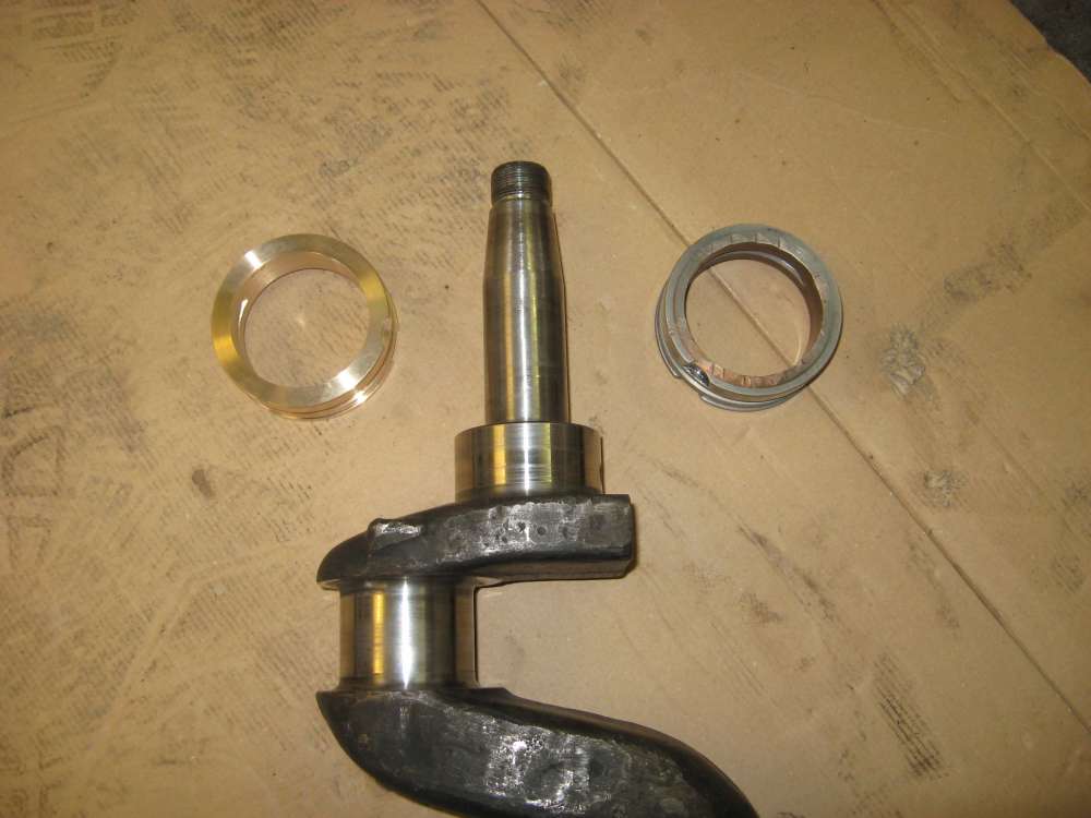

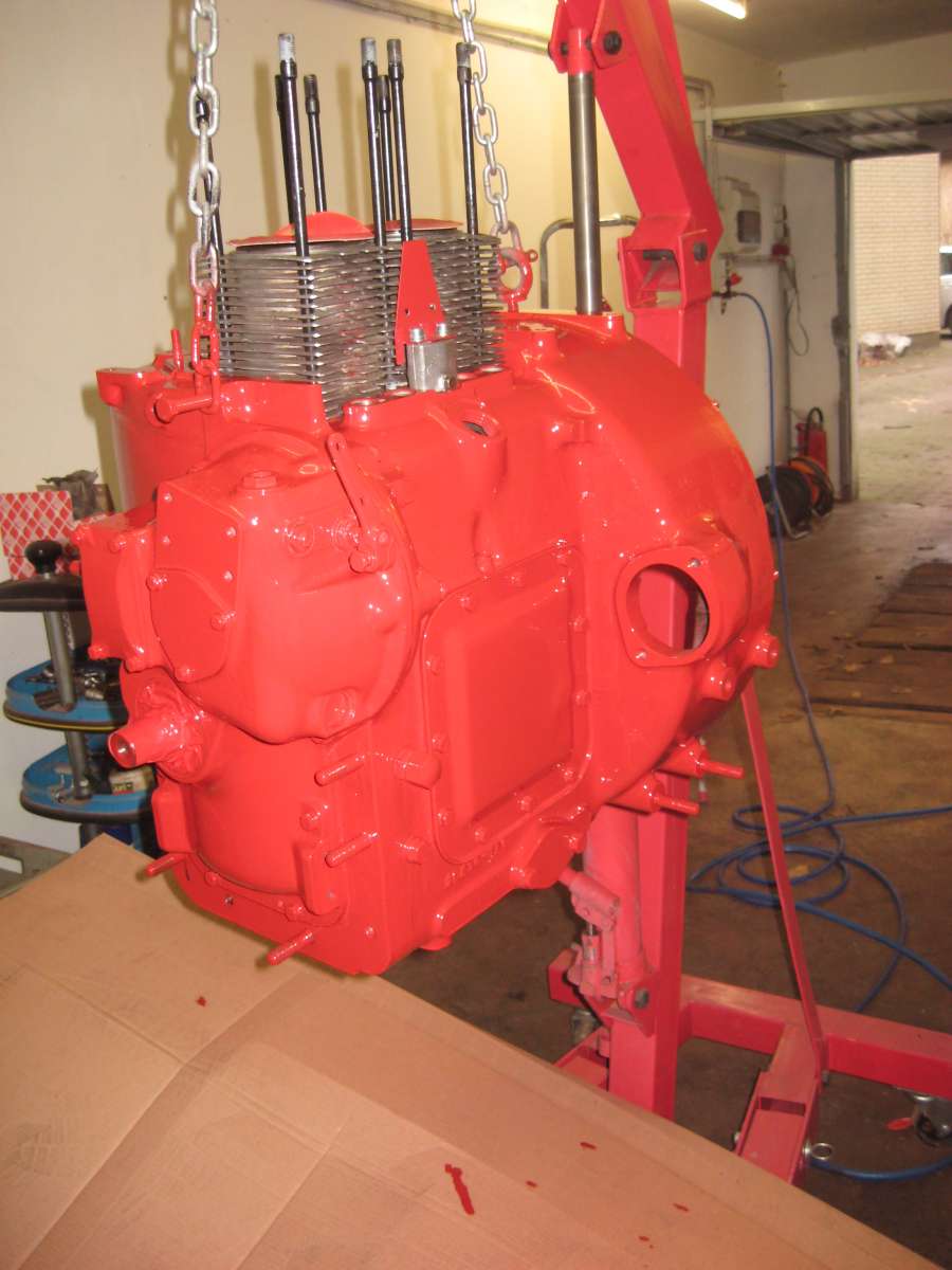

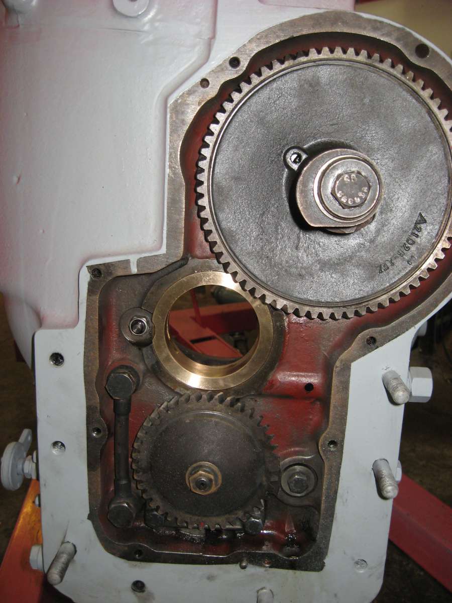

Die ersten Fortschritte macht die Motor-Überholung. Heute habe ich ein neues Hauptlager für die Kurbelwelle verbaut, da das alte zu viel Spiel hatte. Des weiteren habe ich das Reglergehäuse montiert sowie die Nockenwelle und die Ölpumpe.
Vielleicht kann mir jemand einen Tip geben wenn ich die Einspritzpumpe montiere.
Man soll zwischen Einspritzpumpe und Gehäuse eine Beilage unterlegen, aber wonach richtet sich die Stärke?

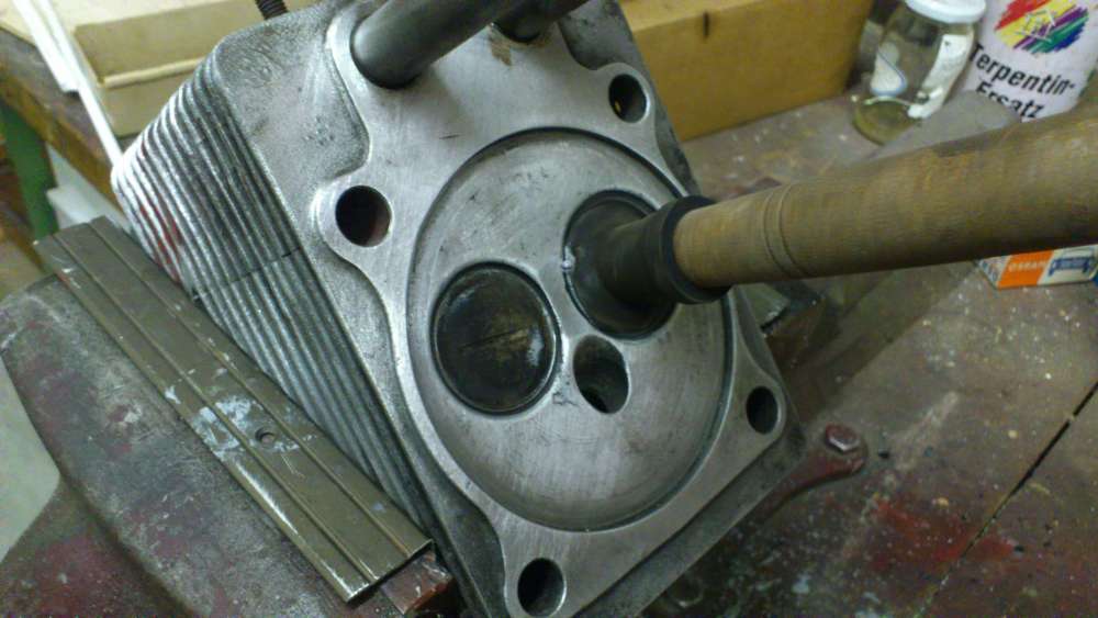

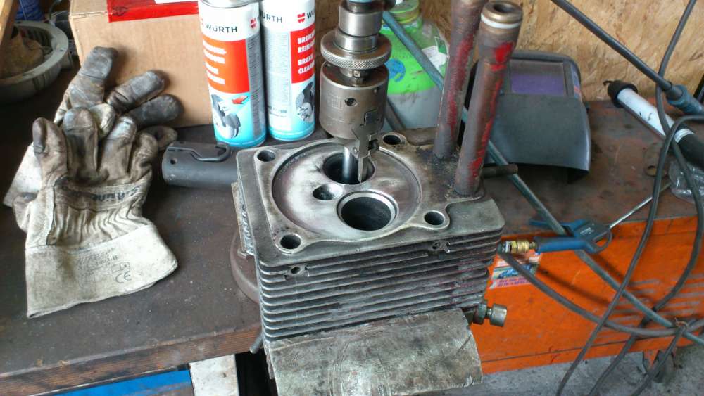

heute habe ich mit einem Freund die Ventile auf einer Ventildrehmaschine nachgearbeitet.
Desweiteren haben wir den Ventilsitz mit seiner Ventilsitzdrehvorrichtung bearbeitet.

Ventilsitz bearbeitet mit Ventilsitzdrehvorrichtung
Einschleifen der Ventile
