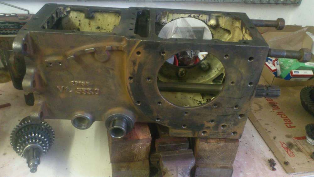

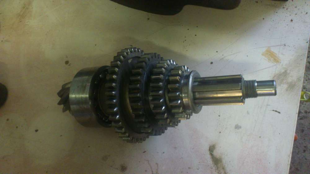

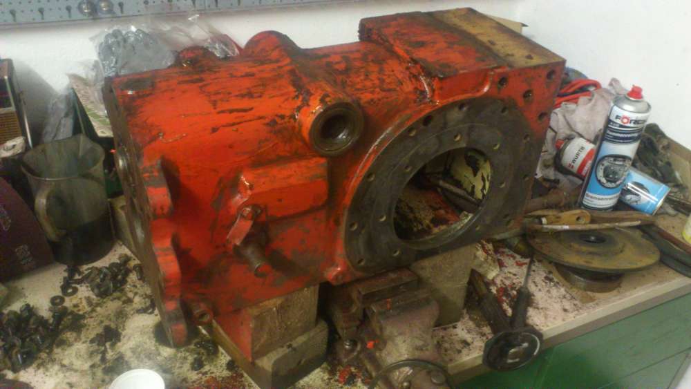

So liebe Fahrfreunde, habe wieder ein bischen am Fahr D130H rumgeschraubt.
Habe das Getriebe gereinig, zerlegt, und werde es neu abdichten sowie neue Kugellager einbauen. Leider musste ich dabei feststellen das jemand die Zapfwelle mit der Vorgelegewelle zusammengeschweißt hat.
Ist zwar ärgerlich aber man kann mit leben.
Getriebe zerlegt und zum saubermachen bereit
Getriebe gereinigt
Einblick ins getriebe
Kegelritzel mit Schieberäder

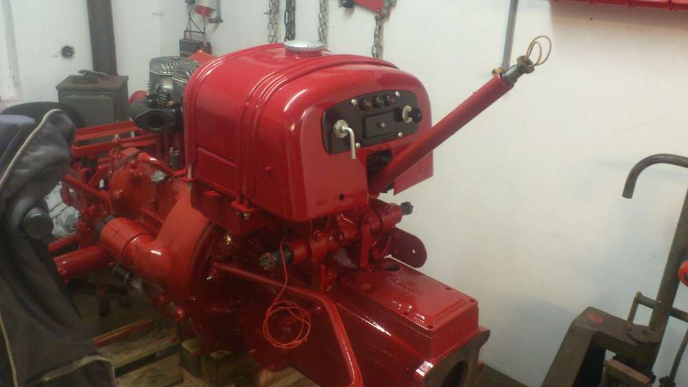

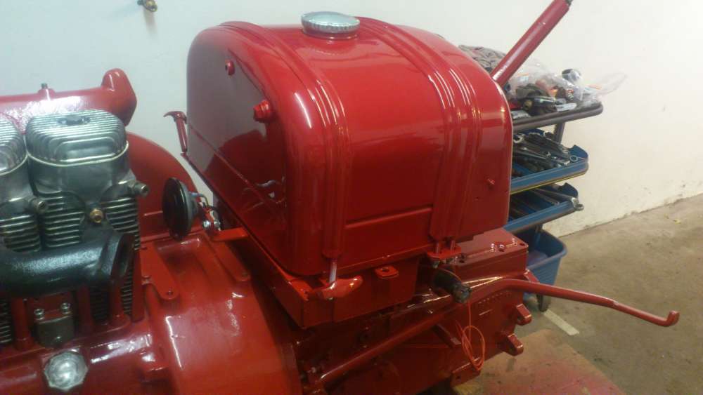

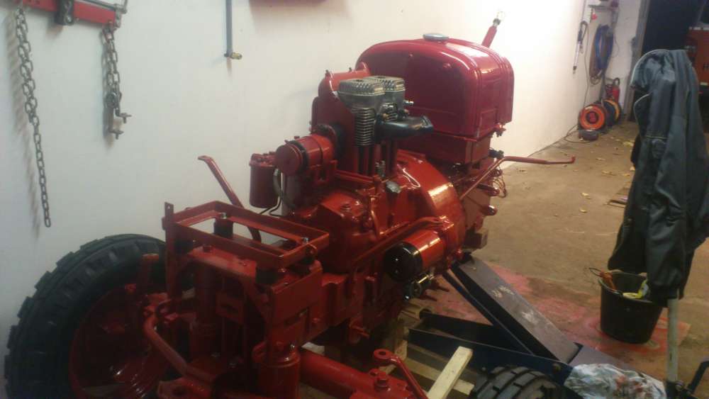

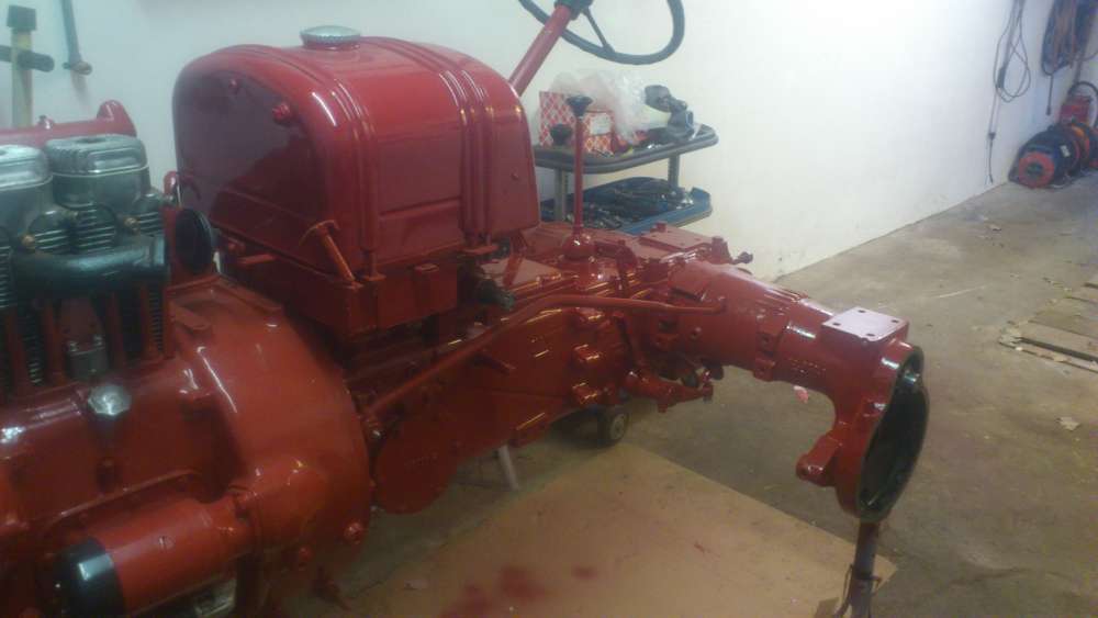

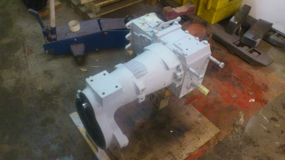

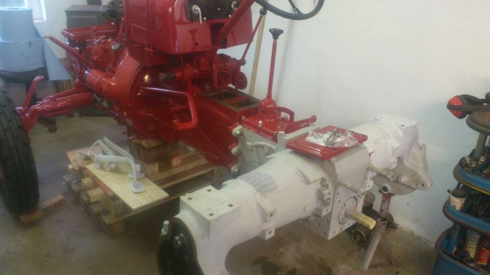

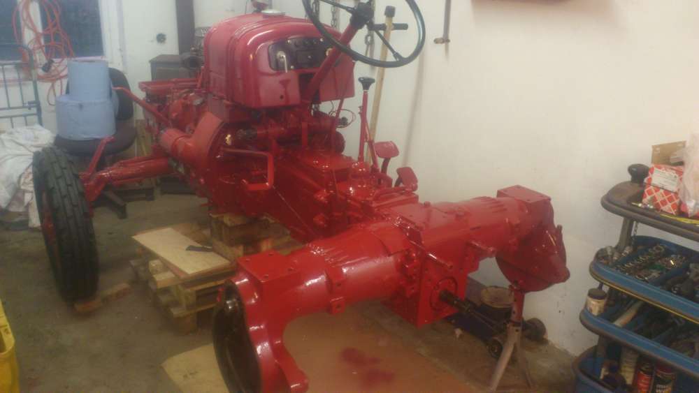

Hallo Fahrfreunde,
nach langer Zeit will ich auch mal wieder etwas von meiner Restauration berichten.
Nach dem Zusammenbau vom Getriebe habe ich es lackiert, die Achstrichter neu abgedichtet sowie neue Lager eingebaut.
Dann habe ich es eingebaut und lackiert.
Getriebe eingebaut und der Schlepper wächst.
Lackierung geschaft, sieht Klasse aus.
Als nächstes werde ich mich an die Vorgelege ran machen und
diese neu abdichten und neue Lager einbauen. Damit er bald wieder
auf eigenen Rädern stehen kann.
