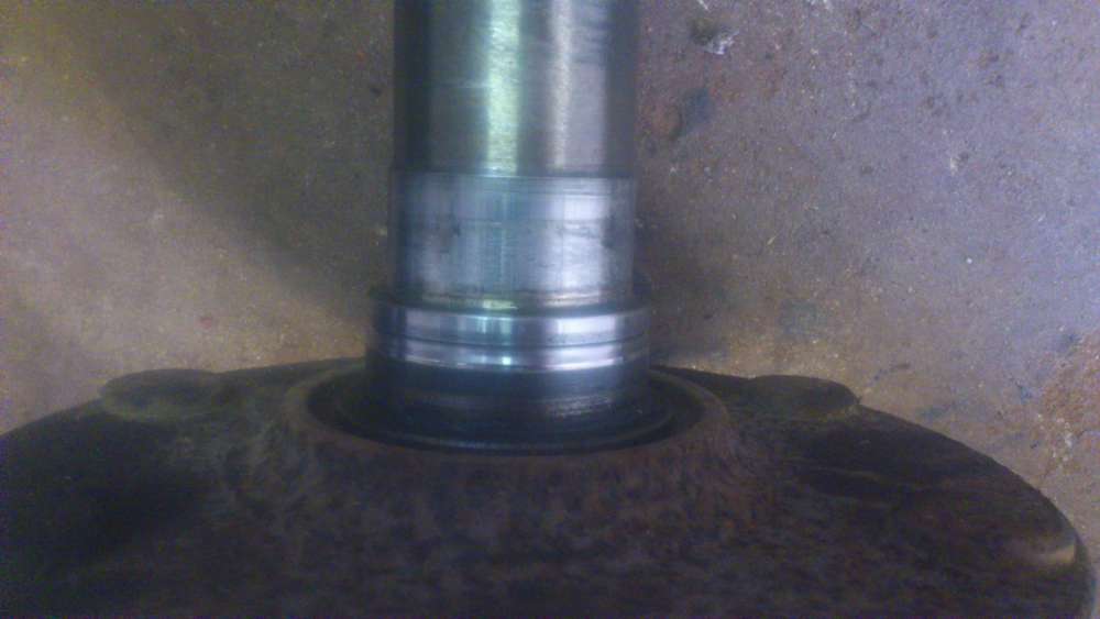

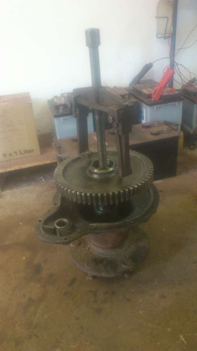

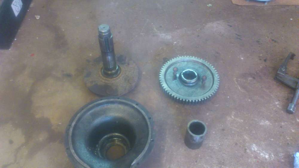

Die Tage habe ich die Hinterachswellen zerlegt. Zahnräder von der Hinterachswelle abgezogen, um die Abdichtringe im Achsdeckel zu ersetzen und die Welle neu zu lagern.
Leider sind die Hinterachswellen sehr stark im Bereich Abdichtring abgenutz.
Die Wellen werde ich demnächst zum Dreher bringen das er diese auf 62mm abdreht, das ich kleinere Abdichtringe einbauen kann.

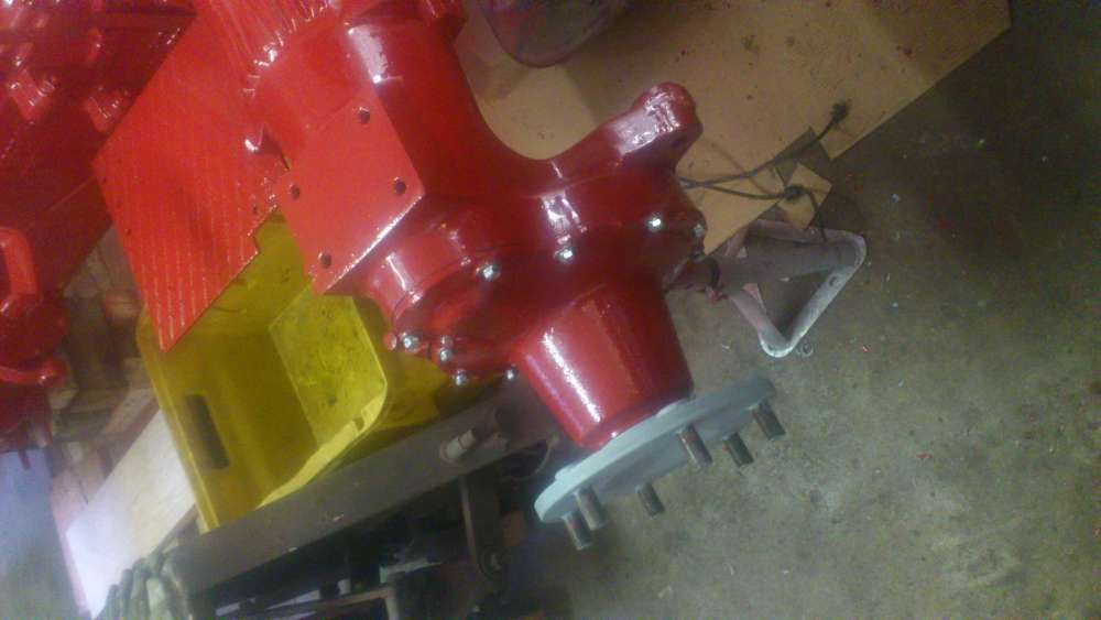

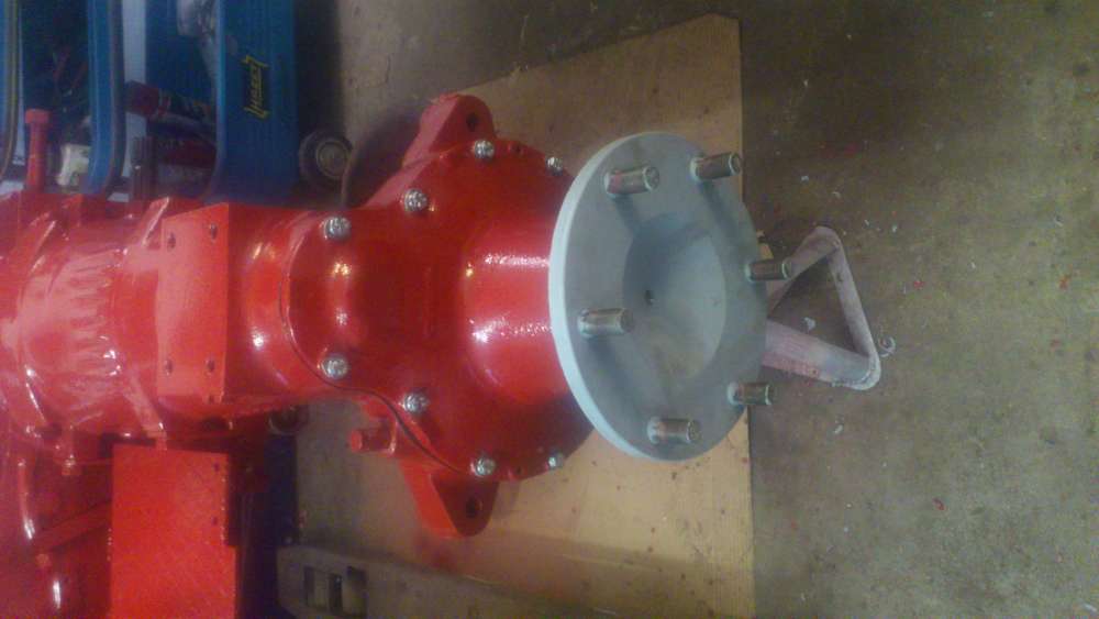

Hallo Fahrschrauber,
bei dir sieht es ebenso klasse aus!
Wo lackierst du? Einfach so in der Garage mit der Sprühpistole?
Hast du eine Schablone aus Pappe, um die Dichtfläche der Vorgelegen nicht mit zu sprühen?
Weiter so in jedem Fall!
Arnaud
