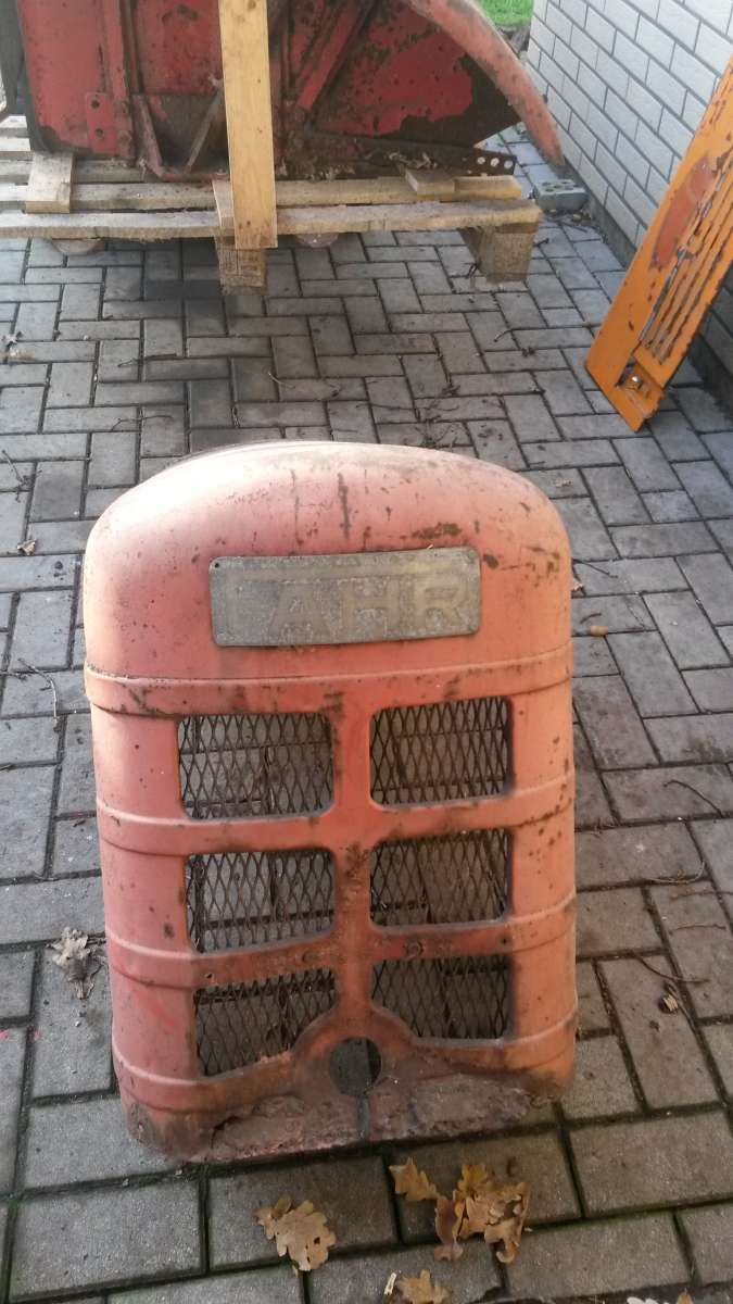

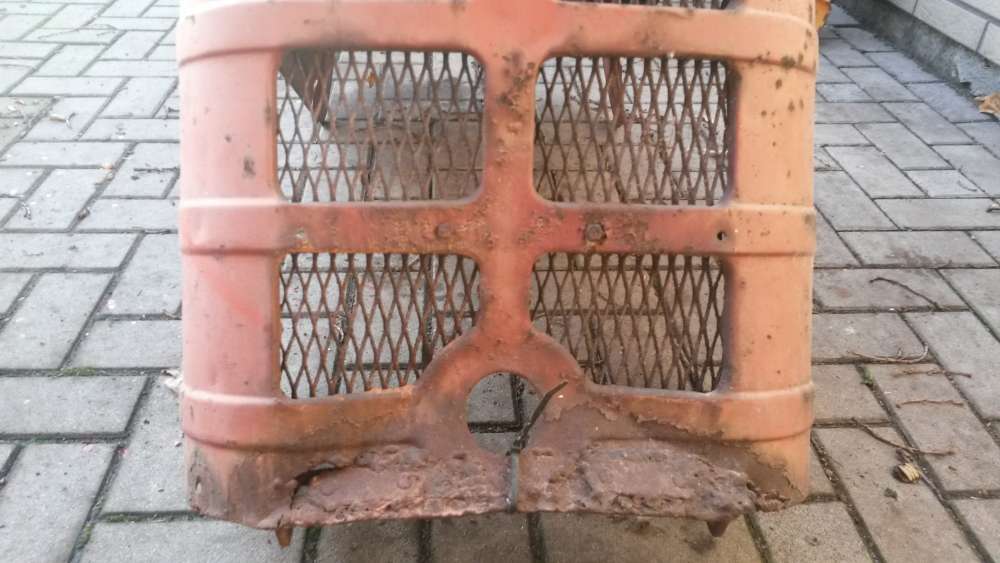

Hallo Fahrfreunde,
da ich jetzt auch an meine Haube gehe, will ich diesen Arbeitsgang auch dokumentieren.
Motorhaube vor dem Sandstrahlen
Ich habe mich für das Sandstrahlen entschieden, da ich die Gefahr beim chemischen Entlacken sehe, das an Falzen oder wo das Blech doppelt ist sich
das Mittel schlecht entfernen lässt.
Im schlimmsten Fall kommen dann die Säurereste beim lackieren zum vorschein
und es genau das Gegenteil bewirkt.
Ich denke auch das,dass Blech dick genung ist um es zu strahlen da es unterschiedliche Strahlmittel gibt und keine Verformung bzw. eine Spannung entsteht.

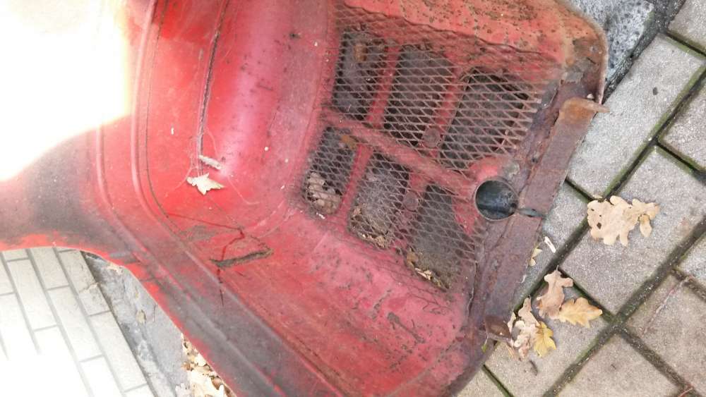

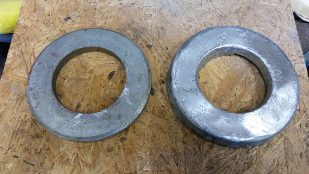

Motorhaube von innen
Mit Hilfe einer großen Unterlegscheibe habe ich das Auge aus einem Stück
Blech angefertigt und werde es dann einschweißen.

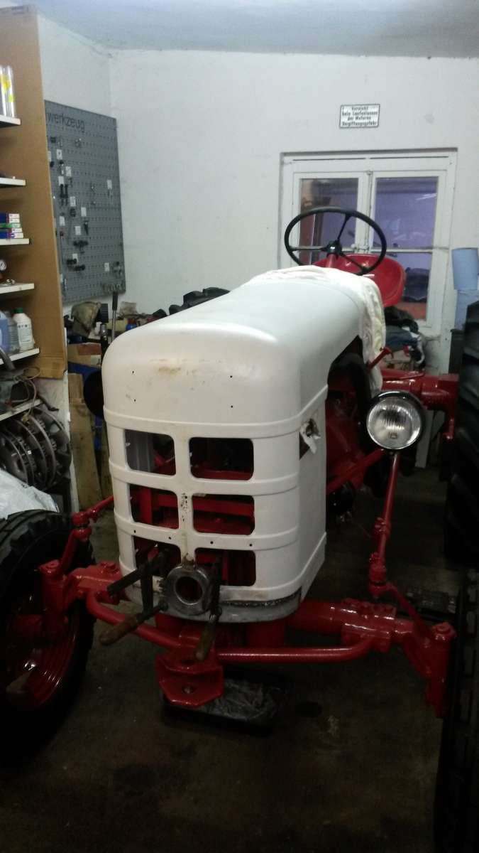

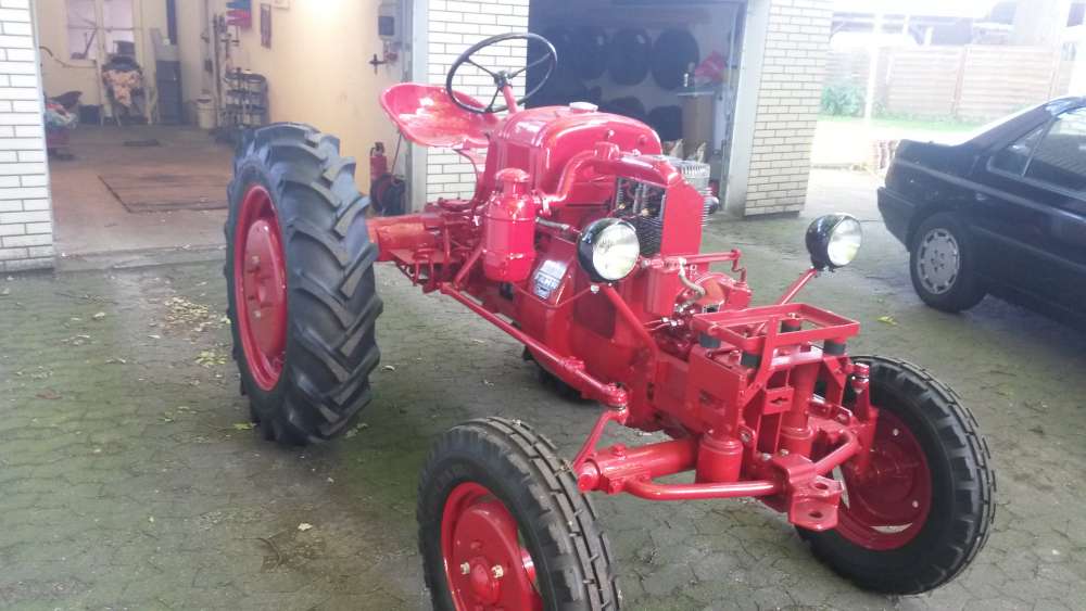

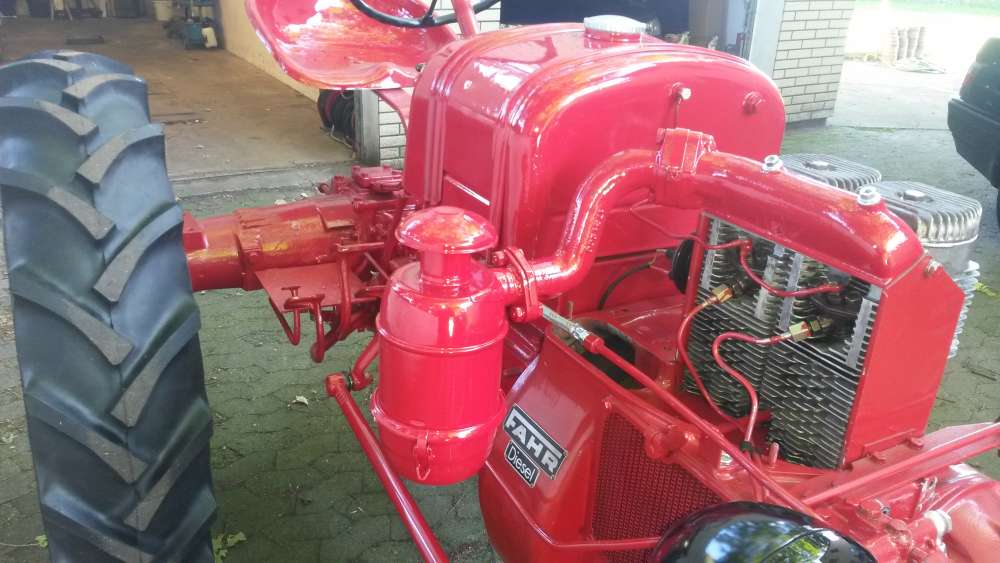

Hallo Fahrfreunde,
mal wieder ein Paar Bilder zur Restauration.

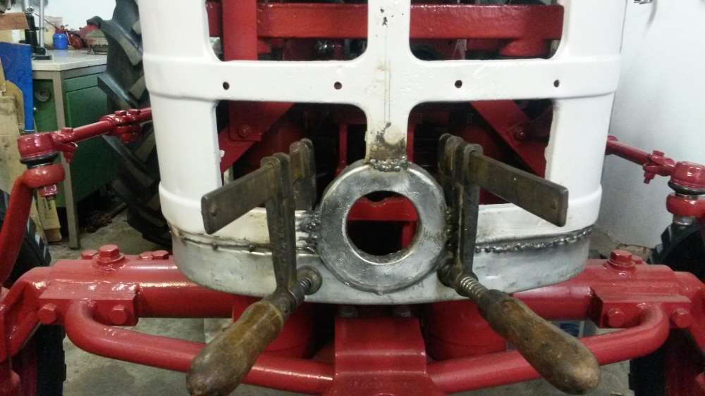

momentan bin ich dabei die Haube wieder herzurichten
Ich habe mir ein Paar Blecher angefertigt und bin dabei
sie einzuschweißen.
Haube am Schlepper angepasst

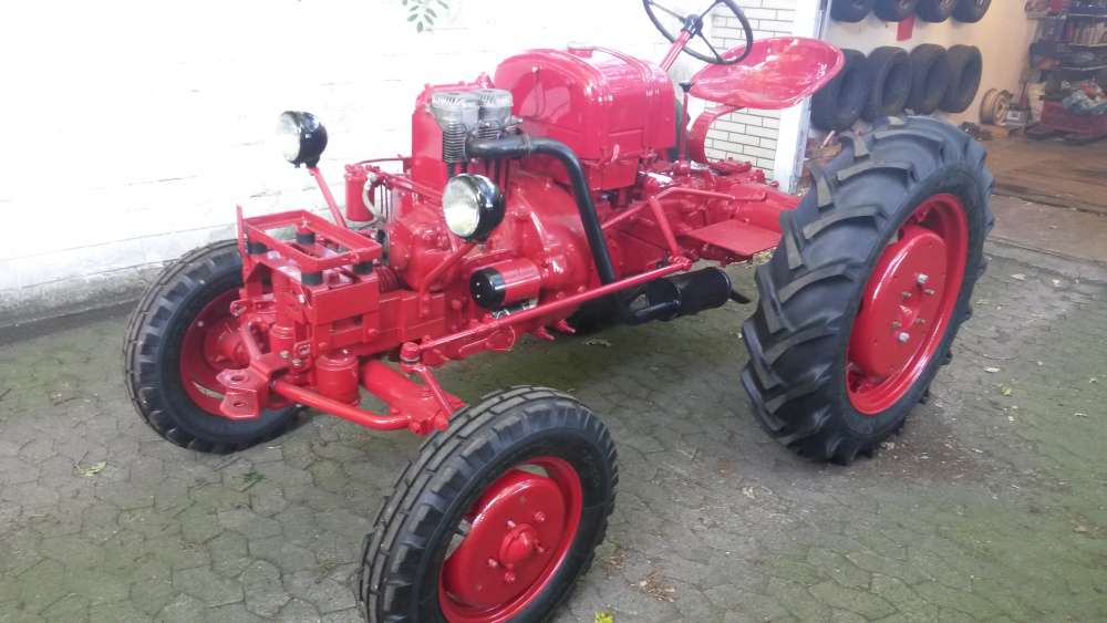

Desweiteren konnte ich den ersten Probelauf durchführen, da ich jetzt
einen Auspuff und ein Ansaugkrümmer von einem Fahrfreund erwerben konnte.
Nach ein wening Problemen kann ich aber sagen der Motor läuft.
Der Luftfilter ist ein wenig kleiner Sprich das Rohr zwischen Luftfilter
und Luftfilterkappe aber sieht trotzdem gut aus.
