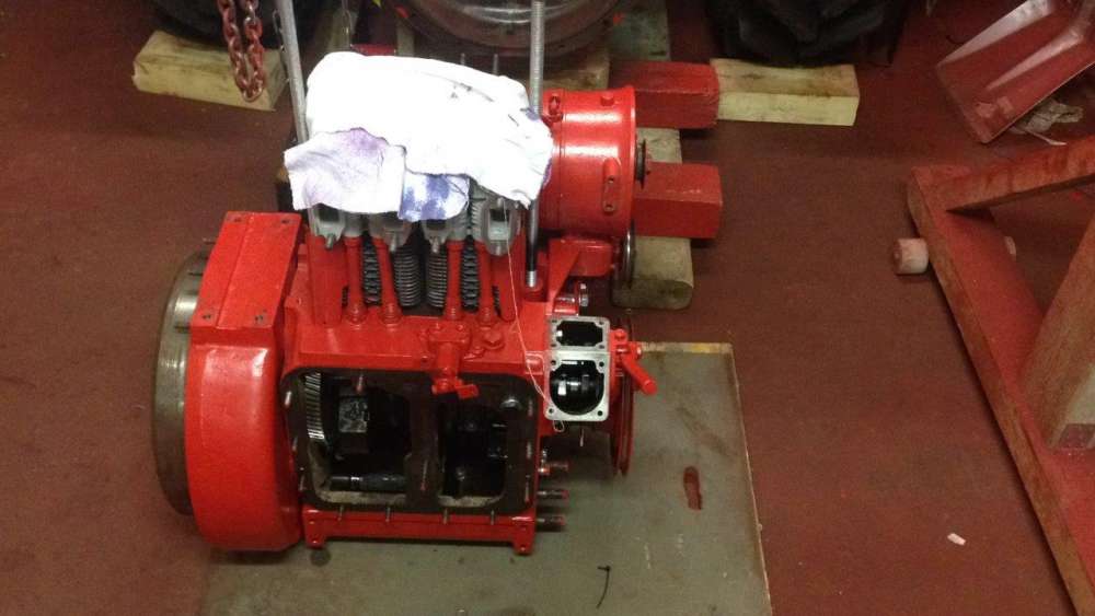

Also, den Seitendeckel wieder auf, Nachsehen ob was sichtbar
ist. Von Auge nichts zu sehen.

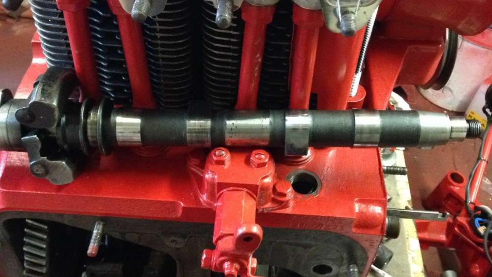

Heute eine Messuhr geholt angebaut, Kontrolle der Nockenwelle,
o… Schande die hat einen Schlag von etwa (Gemessen) 1.6 mm
Und das obwohl der Motor noch lief Na Ja, wenigstens laufen
die Schrauben wie „Frisch Geölt“
Alles wurde vor dem Einbau Kontrolliert und bei
Bedarf aufgearbeitet, nur eben die Nockenwelle
nicht auf Rundlauf geprüft, nur per Optik

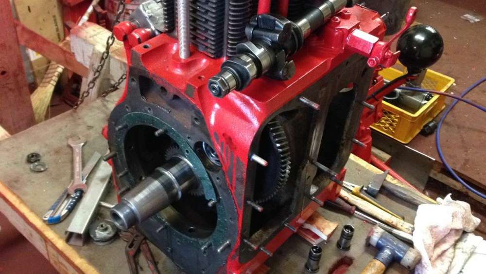

so, nach dem alles wieder zerlegt wurde,
konnte die Nockenwelle ausgebaut werden
Steuergehäuse und Riemenscheibe weg
Schwungrad Lagerdeckel
Das ist der vermeindliche Übeltäter
und nun der Beweis: Sch . . . . .

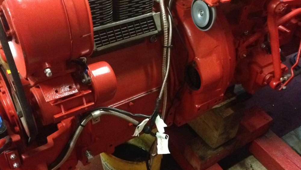

Ach ja, und noch ne Frage: Auf Seite 12 deines Bericht stellst du die Frage, ob jemand wisse, welchen Zweck die Delle im Lüftungsblech hat, hast du da was rausgekriegt? Die Delle ist mir früher auch schon aufgefallen und durch deine Frage bin ich wieder darauf aufmerksam geworden. Eine Antwort kann ich leider nicht geben, habe mir die MWM Motoren in letzter Zeit aber wieder genauer angeschaut. Der AKD 112Z wurde ja auch zBsp.bei Fendt im F24L oder beim Bucher im D1800 eingebaut und mir ist da was aufgefallen, es gibt scheinbar unterschiedliche Einbaulagen des Anlassers, etwas tiefer als die Lichtmaschine (wie bei deinem Motor) und auf einer Linie mit der Lichtmaschine, dann ist die untere Serviceklappe frei zugänglich aber im Luftleitblech braucht es die Delle für den Magnetschalter des Anlassers. Das ist lediglich eine Beobachtung, die Motorenexperten dürfen gerne widersprechen

Leider habe ich mich auf die Optik der Nockenwelle verlassen,
sie sah Optisch gut aus und der Traktor lief damit einwandfrei . .
Nun ist sie bei Dieter Rath, er versucht das ganze wieder In Ordnung zu Bringen.
Sollte das nicht klappen suche ich eine Gebrauchte, die aber vorher vermessen
wird
Wegen der Delle im Blech,
glaube ich auch, dess die Dalle für andere Hersteller gemacht
wurde, wie beim Bucher, da habe ich es auch gesehen da ist der Flansch
kleiner und der Anlasser näher beim Motor.
