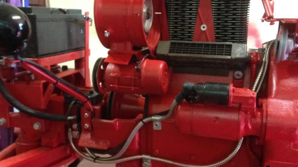

und weiter geht`s,

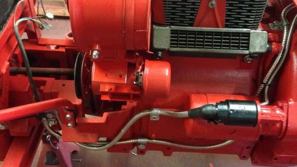

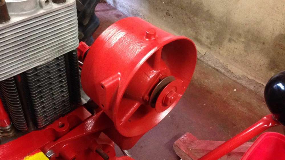

als Nachtrag das fehlende Bild vom Vortag

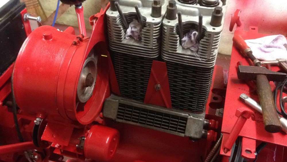

Das Kühlgebläse wurde montiert
zur Kontrolle ohne Verkleidungsblech
anschliessend mit Verkleiduungsblech

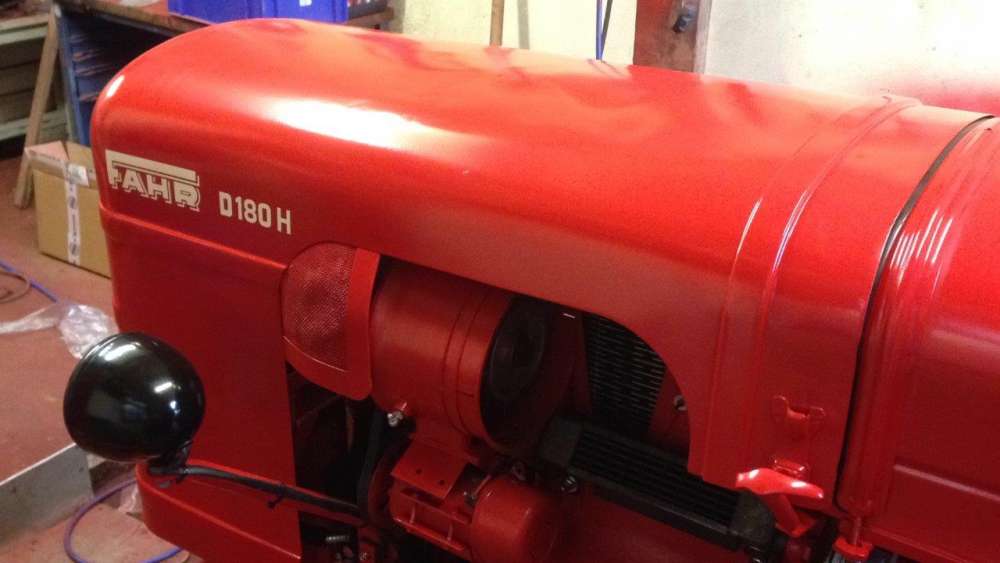

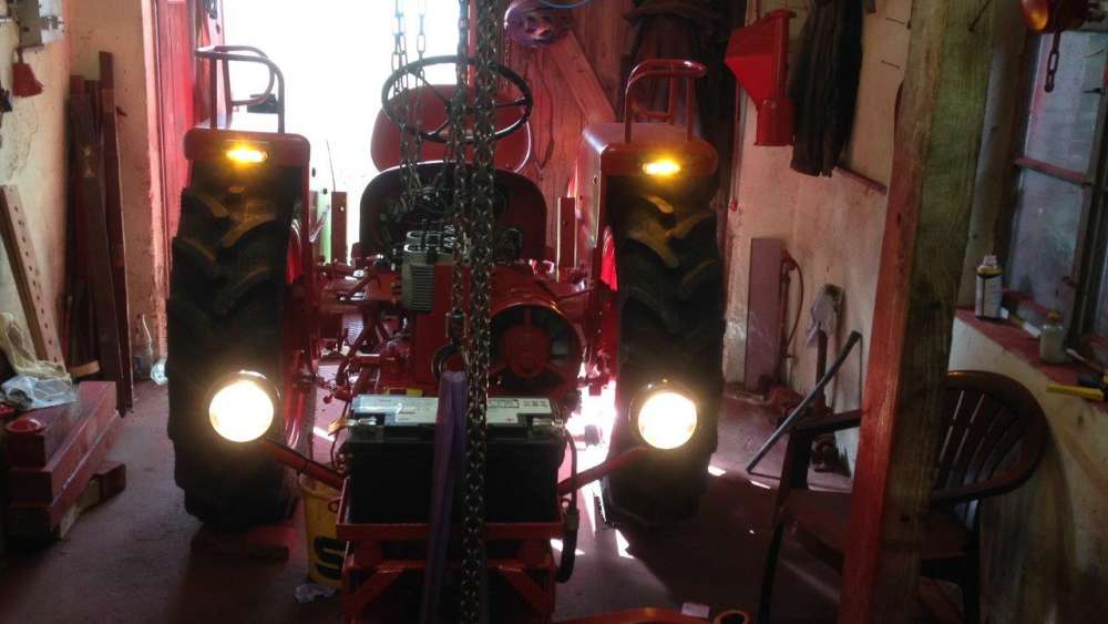

die LIMA wird montiert
Die Vorderen Scheinwerfer inkl. LIMA verkabelt
und . . . es wurde Licht

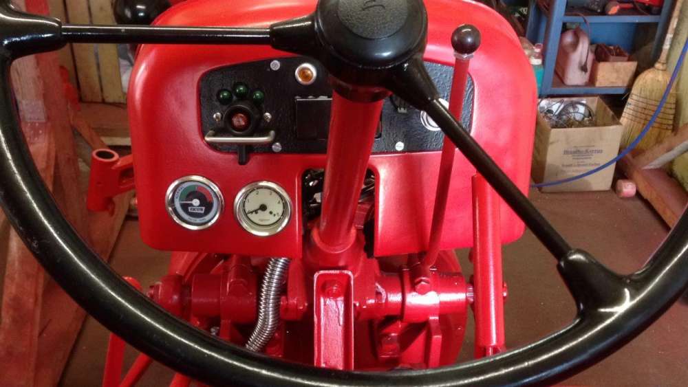

ein Kurzer Blick über das Lenkrad,

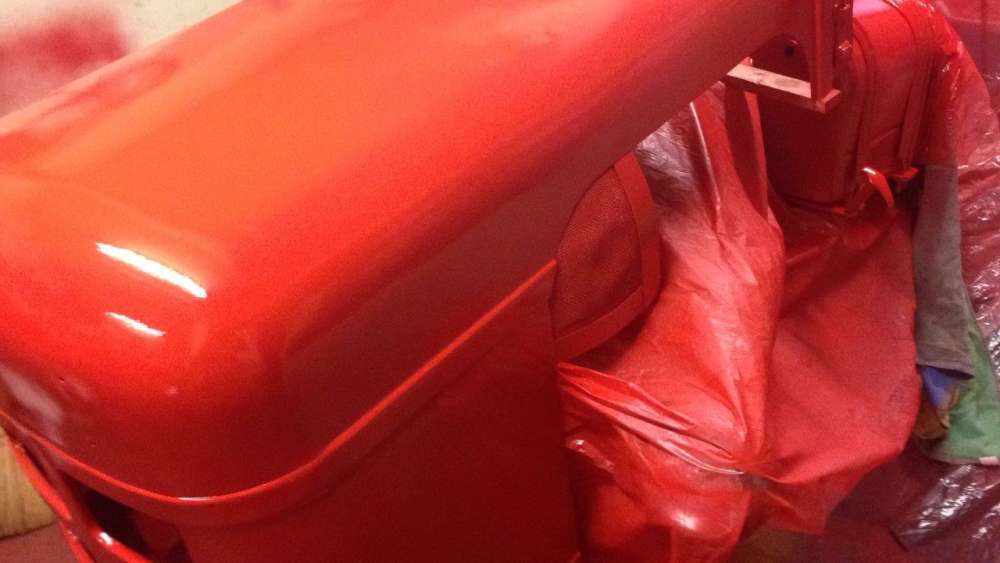

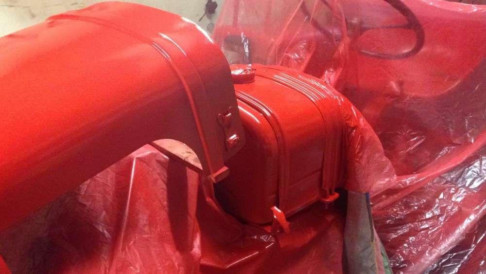

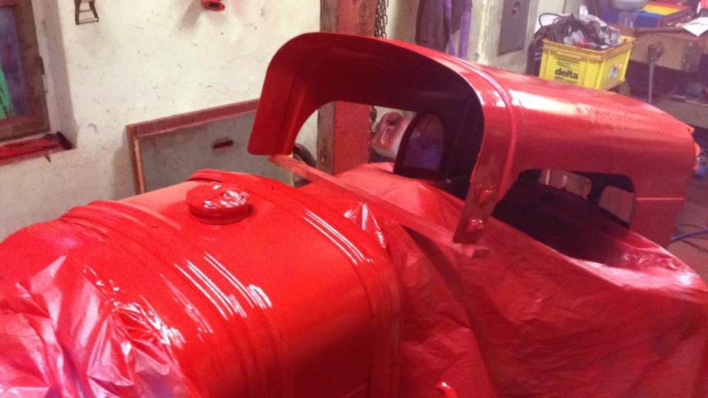

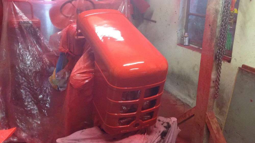

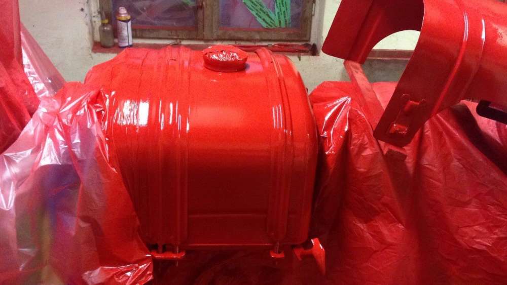

das es nicht langweilig wird, bis die fehlenden Teile
eintreffen habe ich schon mal die Motorhaube und den
Tank montiert. Das alles farblich zusammen passt gleich
noch mal lackiert
natürlich wurde alles andere Abgedeckt

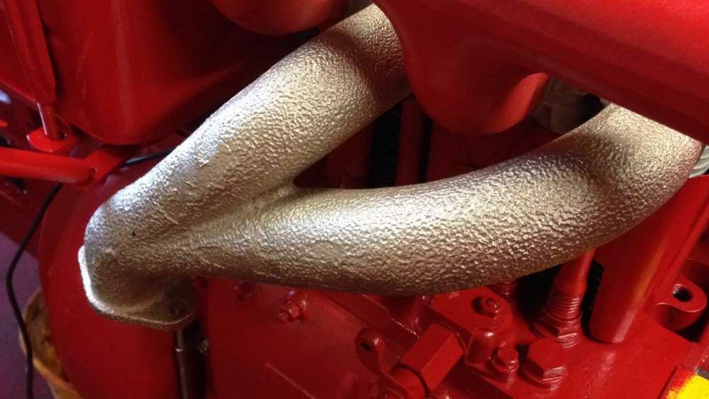

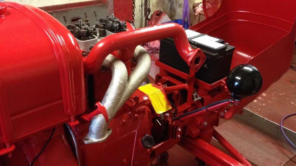

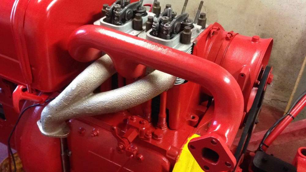

und weiter geht`s
Den Krümmer habe ich Vernickeln lassen,
mal sehen ob das auf Dauer hält

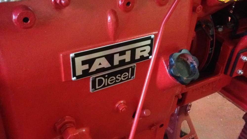

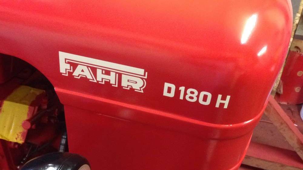

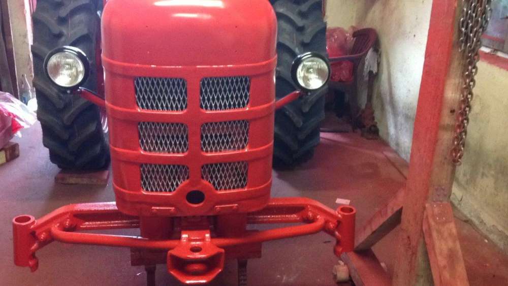

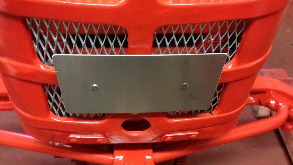

die Beste Arbeit an einem regnerischen Sonntag . .
den Traktor Beschriften
Und den vorderen Kennzeichenhalter montieren

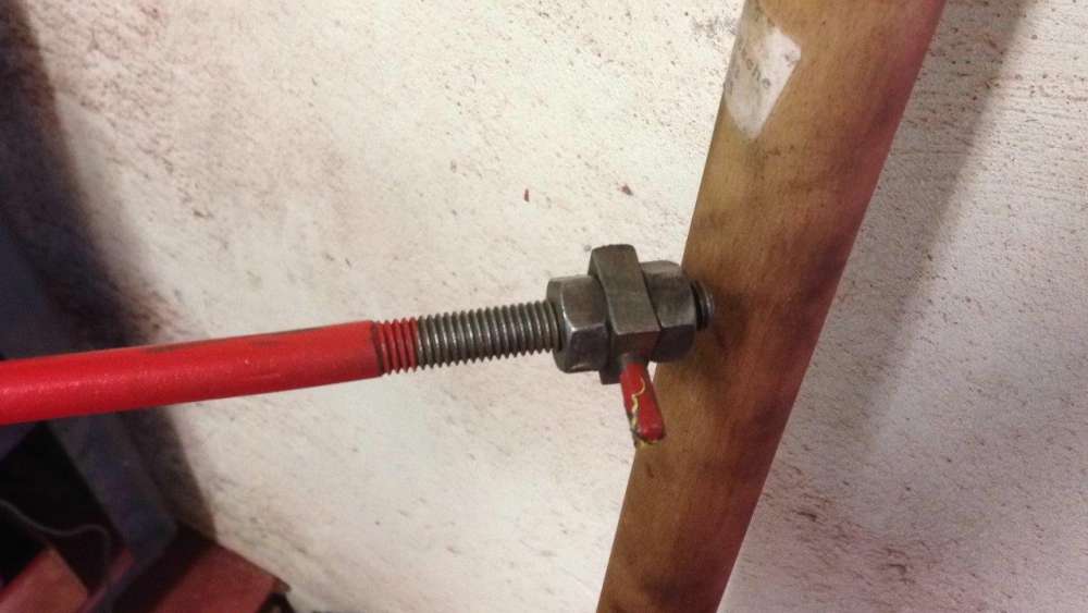

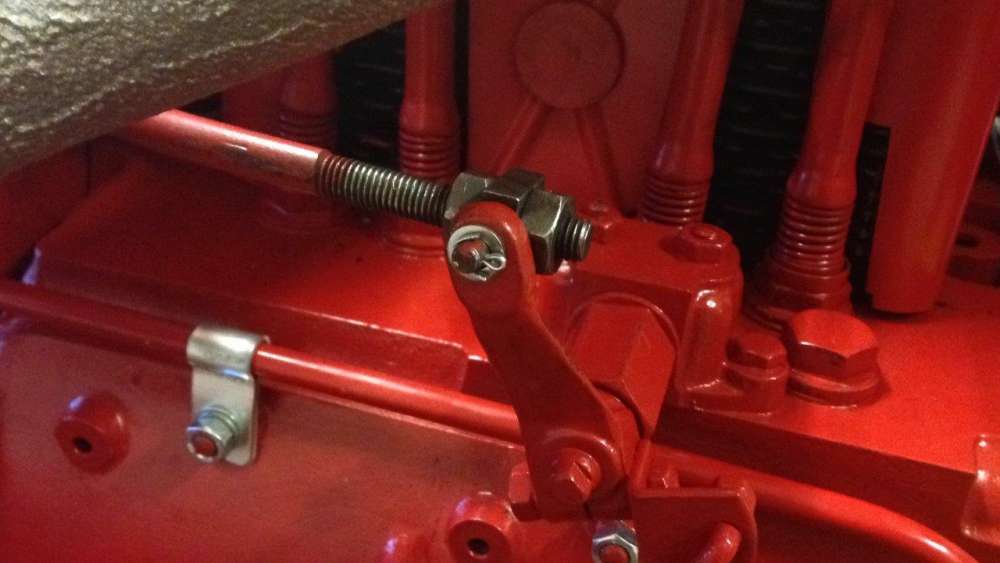

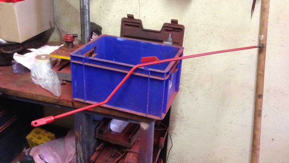

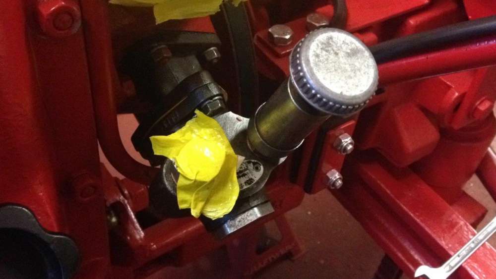

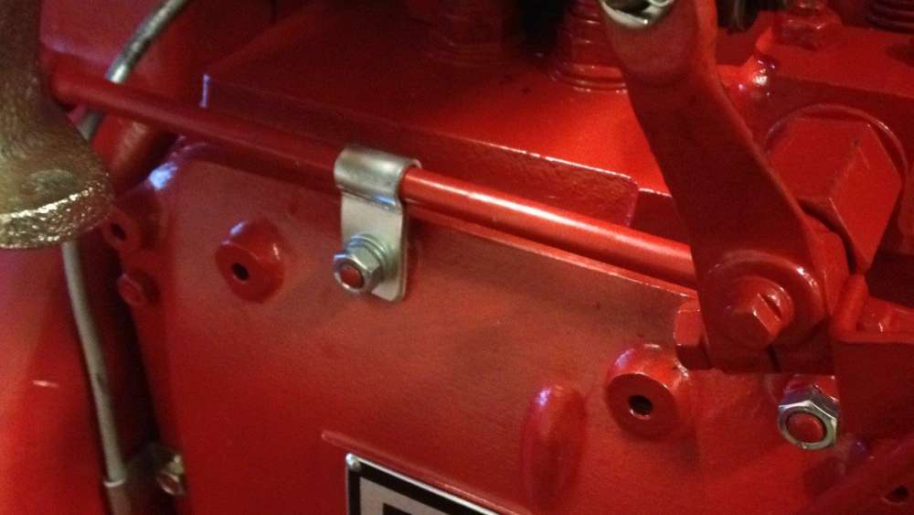

als nächstes kommt das Gasgestänge und wird montiert

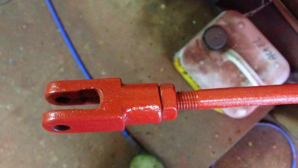

Der Gabelkloben ist hinten am Achsrohr,
betätigt mit dem Fussgashebel

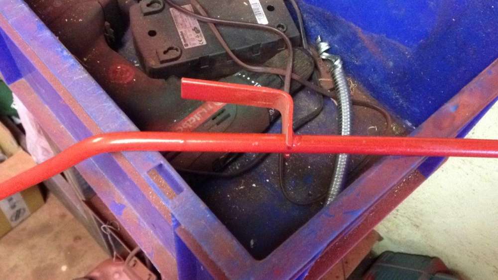

die Aufnahme für das Handgas unter dem Tank
die Verstellung vorne am Regler
Lackiert wird wenn alles eingestellt ist
wenn man(n) schon mal drann ist, montiere ich
noch die Förderpumpe (ist eigentlich Luxus, da
die ESP und der Filter unter dem Tankniveau ist
das Praktische ist die Handförderpumpe zum Ent-
lüften
anschliessend die Kraftstoffleitung zum Tank
die Schelle wird noch schnell hergestellt, soll
ja halten und nicht gleich abfallen

Hallo Hubert,
die erste Probefahrt scheint greifbar nah!
Eine Frage zu dem Kennzeichenhalter:
Wie wird das Kennzeichen auf dem Blech befestigt? Ich sehe keine Klemmen oder Schraubenlöcher... Ich hab bei mir einfach das Kennzeichen direkt an die Haube geschraubt...
Julian
