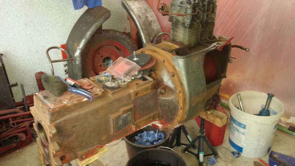

Auch wenn es die letzten Wochen etwas langsamer ging, ist doch ein gewisser Fortschritt zu verzeichnen.
Nachdem es eine Weile so wie hier zu sehen aussah......
, hab ich das Flanschgehäuse abgebaut. Leider hat meine Zeitplanung da nicht immer hingehauen. Man muß ja nebenbei auch noch arbeiten.
Nach mehreren Anläufen ist endlich die Grundierung drauf.

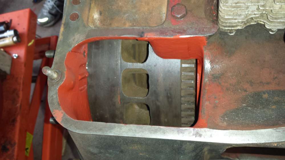

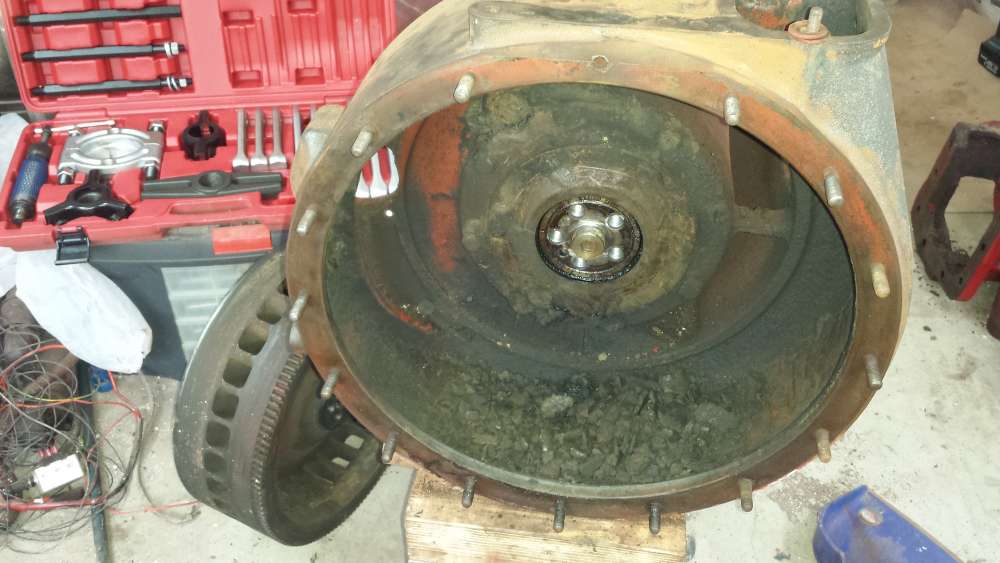

Nun steht der Motor also alleine da. Da ich die Luftkanäle reinigen wollte mußte also die Schwungscheibe runter. Das ich dort Dreck vorfinden werde, war mir klar, daß es jedoch mehrere Kilos sein werden nicht. Also rann an die Bürsten. Nebenbei hat sich bestätigt, daß der Hintere Kurbelwellensimmering hin ist. Nur gut, daß ich das Teil bereits daheim hab. Also wird erstmal das Operationsfeld freigelegt.
Im Bild ist der Zustand vor dem Reinigen zu sehen. Teilweise kleben da mehrere Zentimeter dick der Schmodder im Gehäuse. Ich hoffen, daß ich die Reinigung heute abschließen kann.

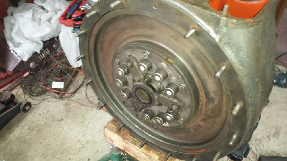

Gestern hatte ich mal wieder etwas Hilfe von ein paar Kumpels (Freddy, Thorsten und Bernd), und so ging es mal wieder etwas zügiger voran.

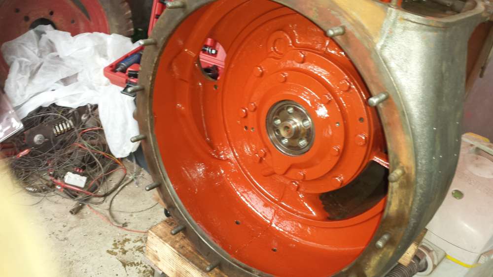

Als erstes wurde mal das Gehäuse der Schwungscheibe komplett gereinigt. Als nächstes kam der Kurbelwellensimmerring dran und danach gründlich entfettet und mit Grundierung gegen Rost geschützt. Das sieht zwar am Ende niemand, aber seht selbst.....
Danach kam die Schwungscheibe wieder rein, nachdem sie gründlich gereinigt wurde. Das Teil ist schwer wie die Hölle. Aber Dank Hilfe eigentlich kein Problem.
Danach mal schnell die Kupplung wieder eingebaut. Die Beläge sind noch top in Schuß.

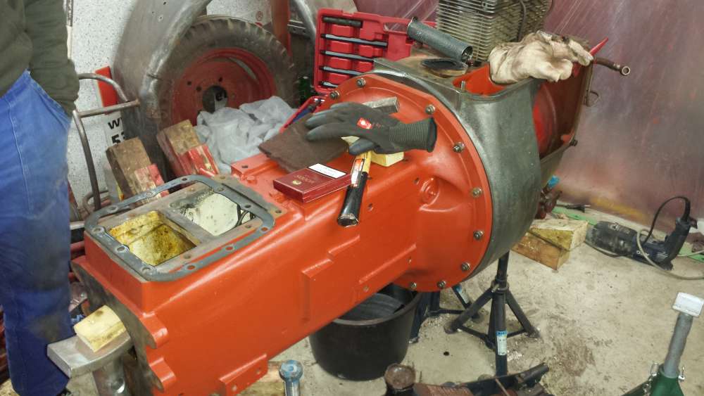

Dank neuer Beleuchtung in meiner Garage, haben wir dann noch das Flanschgehäuse wieder montiert.

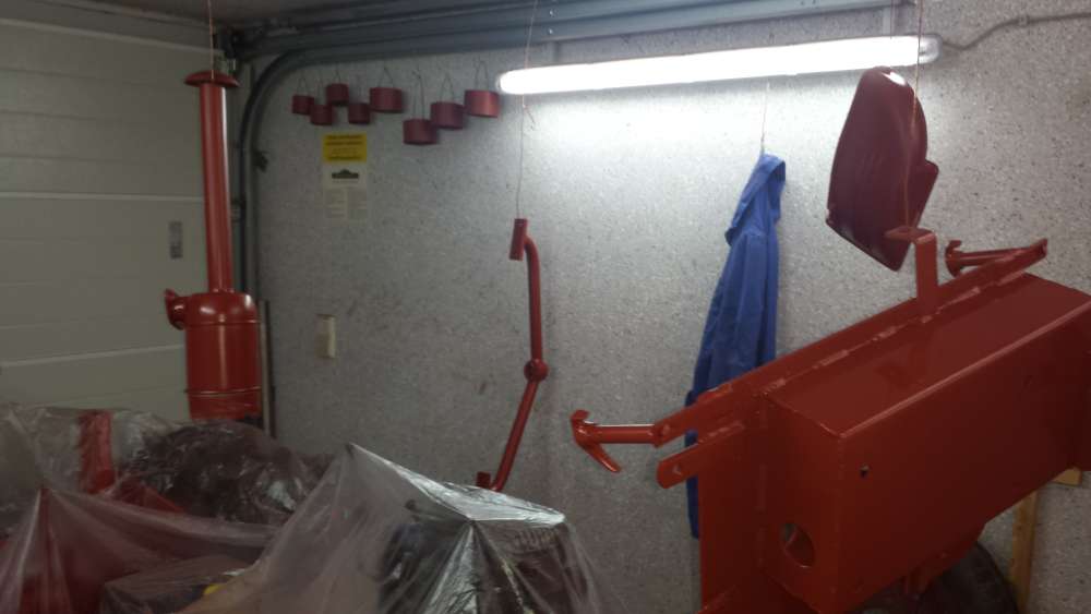

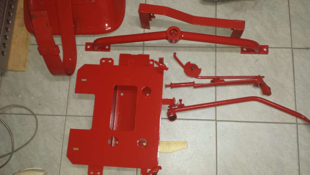

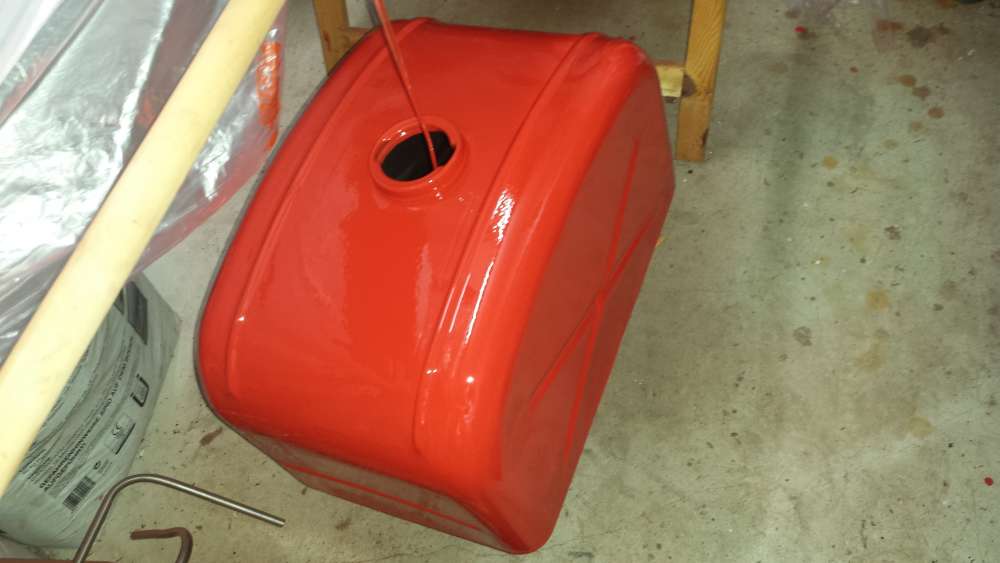

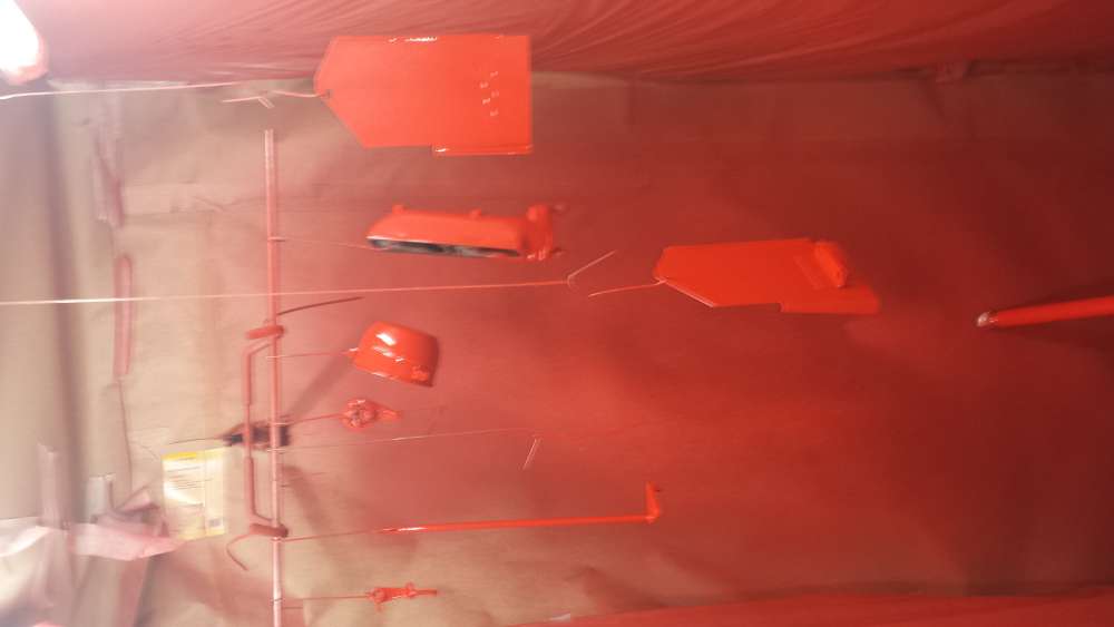

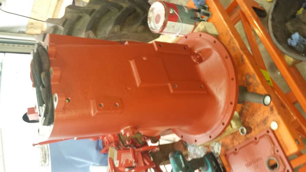

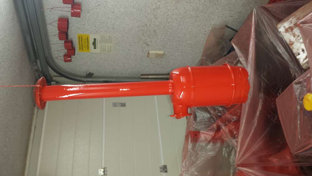

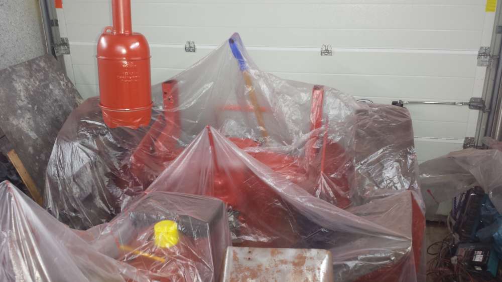

Die letzten 2 Wochen, soweit es meine Zeit zuläßt, habe ich mich mit Grundierung und Farbe beschäftigt. Eigentlich unglaublich, aus wievielen Teilen so ein Trecker besteht. Da ich nicht von allen Teilen Bilder gemacht habe, hier ein paar Impressionen.....
Alles abgedeckt...
In der Garage ist schon Weihnachten...
Nach der Grundierung...
In der eigenen Lackierkabine...
Und fertig lackiert...
