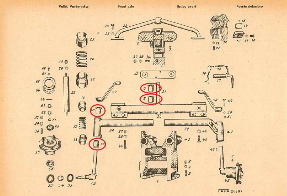

Ich bin auf der Suche nach technischen Zeichnungen der im Bild eingekreisten Teile. Es handelt sich um die Lagerbüchsen der Vorderachse für Vorderachstragbolzen und Achsfaust. Kann mir da vielleicht jemand helfen?
Hallo Torsten
Frag mal Dieter Rath an, evtl. hat er solche Teile am Lager
Wenn du nicht weiter kommst kann evtl. Raimund Auer mit einer
Zeichnung aus den Archiv aushelfen, Ihn am besten Abends anrufen

Hallo Torsten,
ich habe mir die Buchsen von einem Dreher anfertigen lassen,
siehe auch mein Beitrag THEMA: Restauration Fahr D130H.
Evtl. musst du ja den Mittelbolzen von der Achse auch bearbeiten lassen
wie es bei mir der Fall war oder auch die Achsschenkel.
Es nützt ja nichts wenn du neue Buchsen hast und die Wellen sind
eingelaufen bzw. eingefressen.
