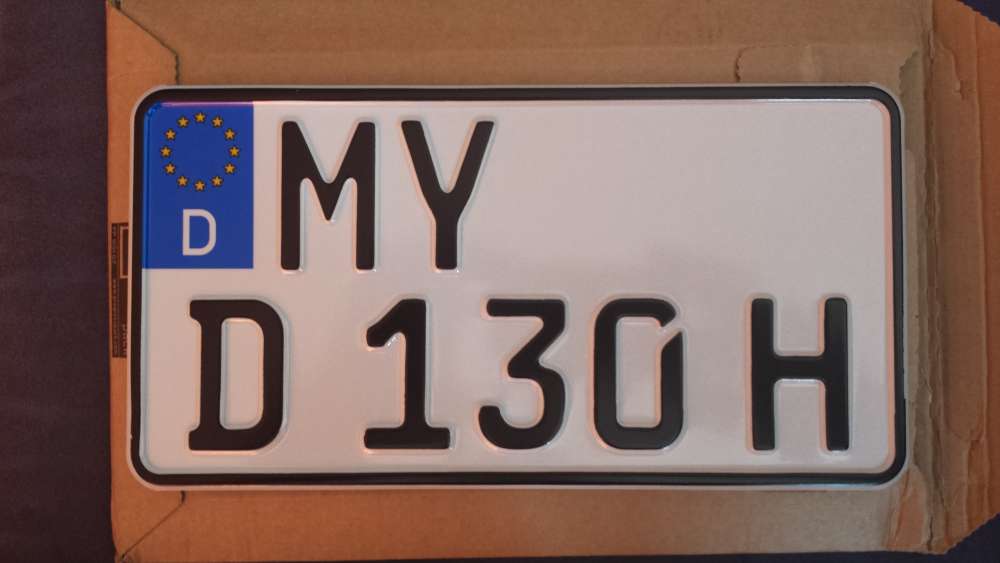

Dank der Wiedereinführung alter Kennzeichen, konnte ich mir für MEINEN D130 ein besonderes Kennzeichen aussuchen. Zugelassen ist er aber noch nicht. Wichtig war erstmal die Reservierung, nachdem man auf der Straße immer mehr Autos mit den neuen (alten) Schildern sieht. Die Reservierung ist erstmal für 60 Tage, kann aber unendlich verlängert werden. Das kostet zwar jedes mal ein wenig, das war es mir aber Wert.
Für das "H" kann ich nix. Vorraussetzung für das "H" ist lediglich, daß man den Traktor nicht mehr landwirtschaftlich nutzt. Vom Alter her gibt es nix zu kamellen und für den Originalzustand sorge ich schon.
