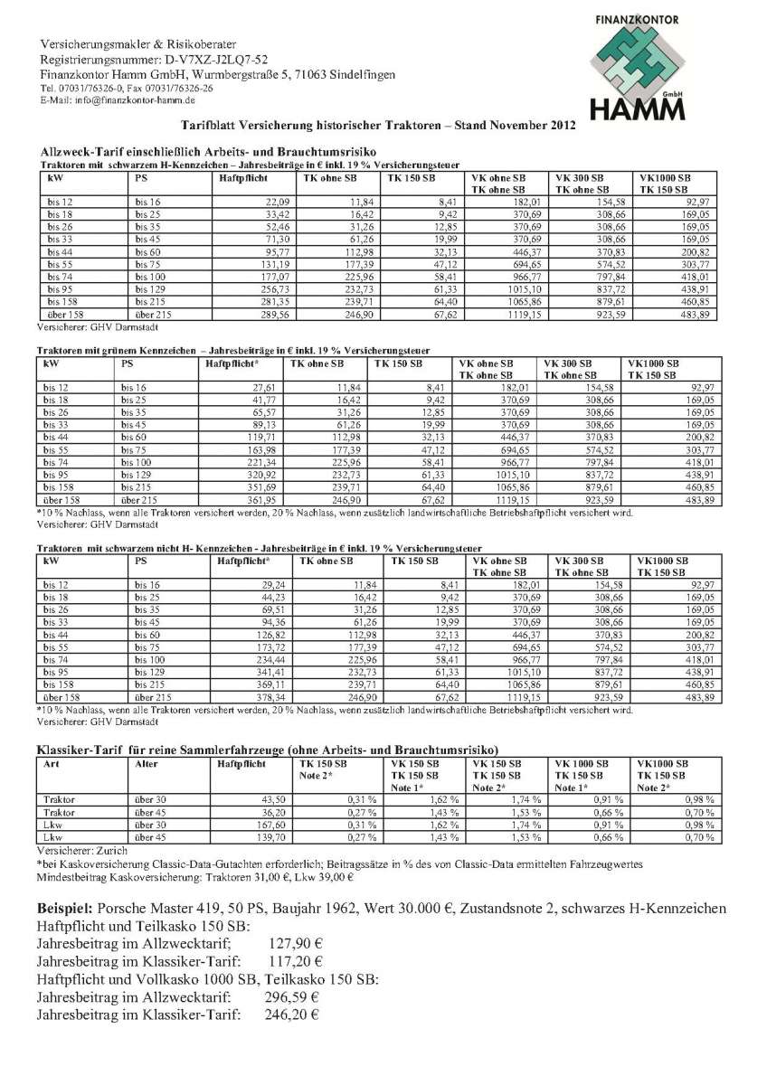

Ich bin da im www auf was gestossen,
evtl. hilft das beim Versichern unserer Schlepper
www.finanzkontor-hamm.de/index.php
Tarif, Versicherung historischer Traktoren, Stand 11/2012
Allzweck-Tarif einschließlich Arbeits- und Brauchtumsrisiko
Traktoren mit schwarzem H-Kennzeichen, Jahresbeiträge in €
inkl. 19 % Versicherungsteuer
- Beiträge: 215
Hallo Hubert
Das nenne ich mal einen extrem interessanten Fund. Danke für die Infos. Ich denke das hilft vielen Leuten weiter.
