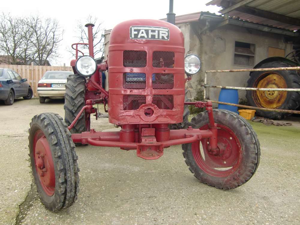

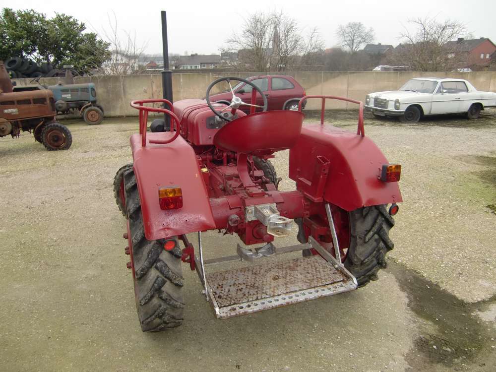

Hier erst einmal ein paar Bilder vom Urzustand. Aus der Ferne betrachtet eigentlich recht gut in Schuß. Wenn man jedoch genauer hinschaut tun sich schon etliche Baustellen auf.

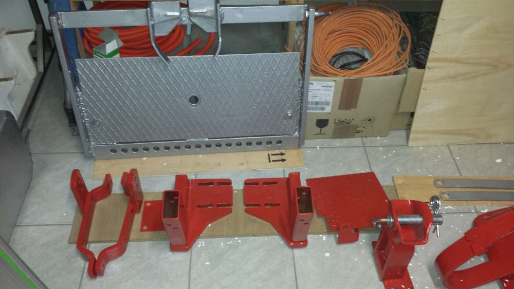

Was wurde bisher getan:
Hauptsächlich erstmal zerlegt. Die Ackerschiene, sowie diverse Anbauteile wie Sitz, Halter des Umsturzbügels und Zugmaul sind bereits fertig lackiert und werden in meiner Werkstatt zwischengelagert.
Die Hinterräder wurden abgeschraubt und die Treibsätze entfernt. Achstrichter entfernt und Bremsen komplett ausgebaut. Alte Bremsbeläge durch Neue ersetzt.
Pedalerie abgeschraubt. Außer ein paar inkontinenter Simmerringe konnte ich kaum Schäden finden. So kann es gerne weitergehen.

Heute hab ich nun gefühlte 500 kg Metall zum Entlacker meines Vertrauens gebracht.
