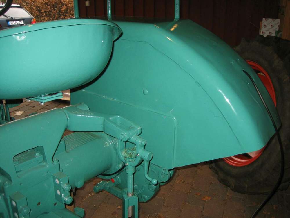

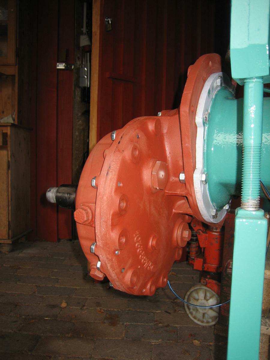

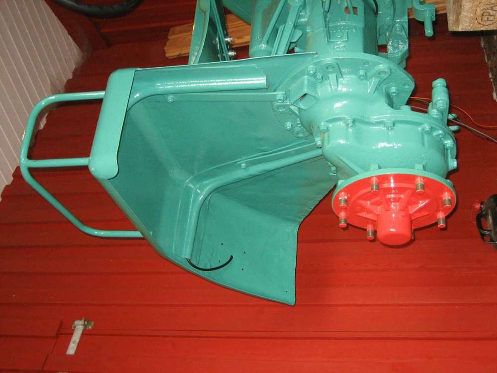

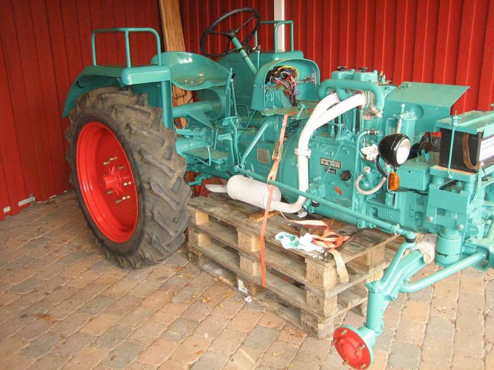

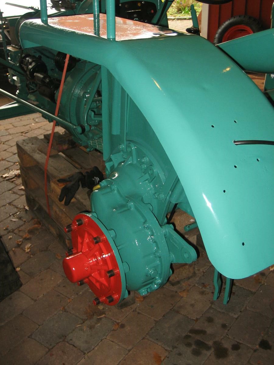

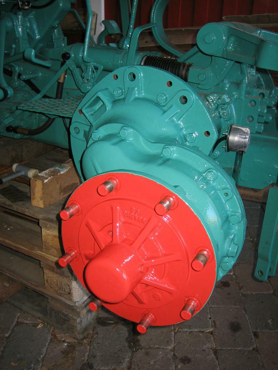

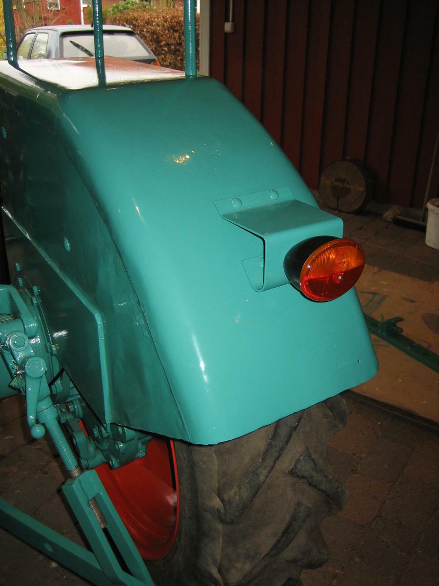

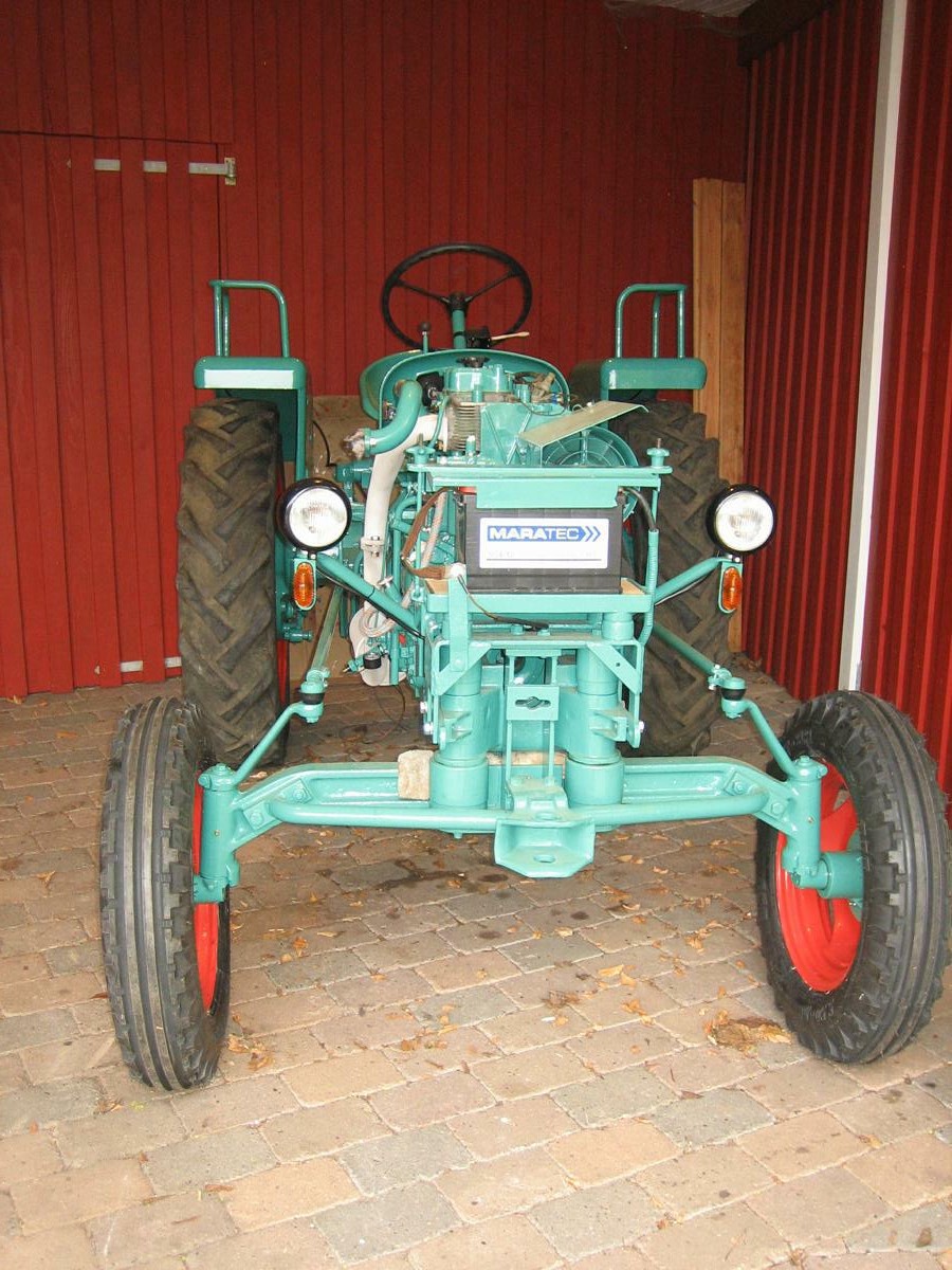

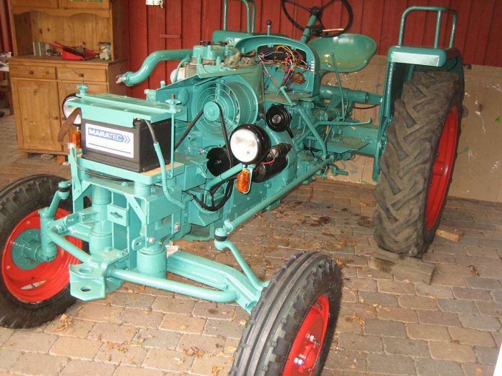

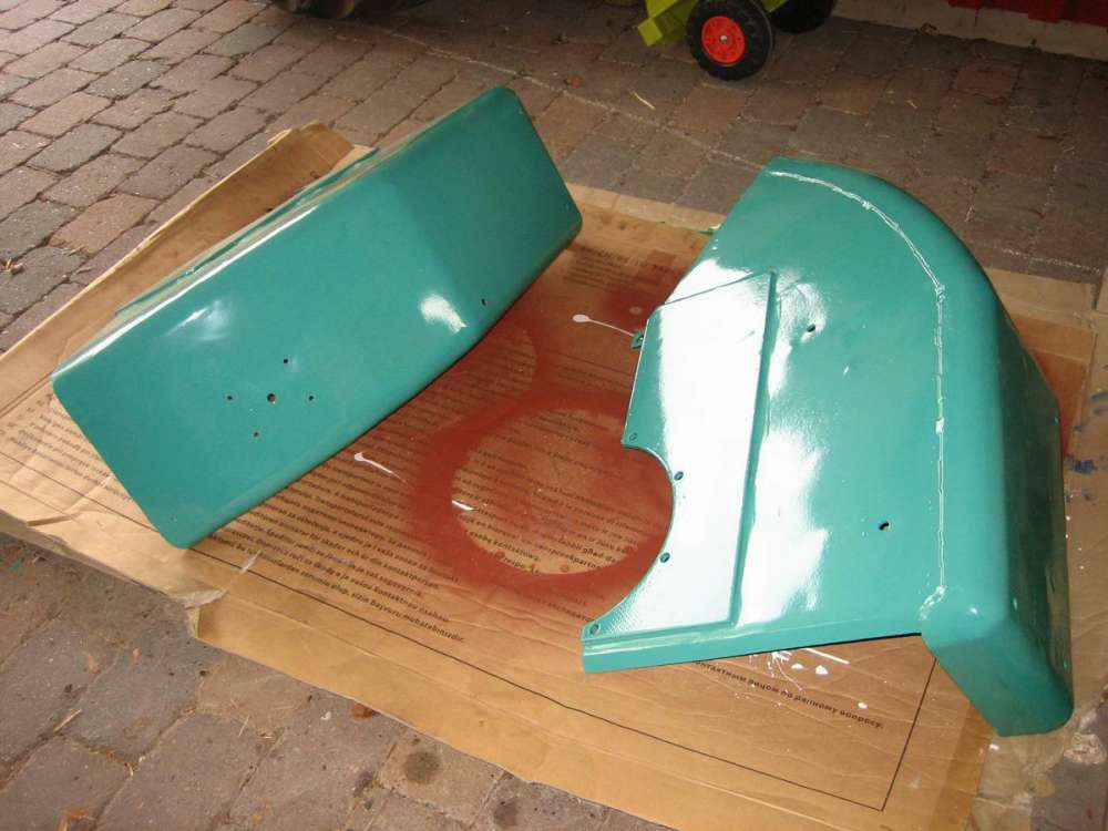

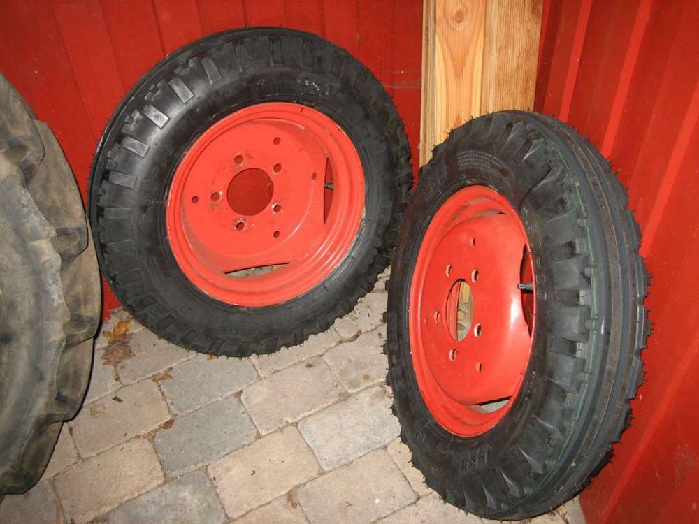

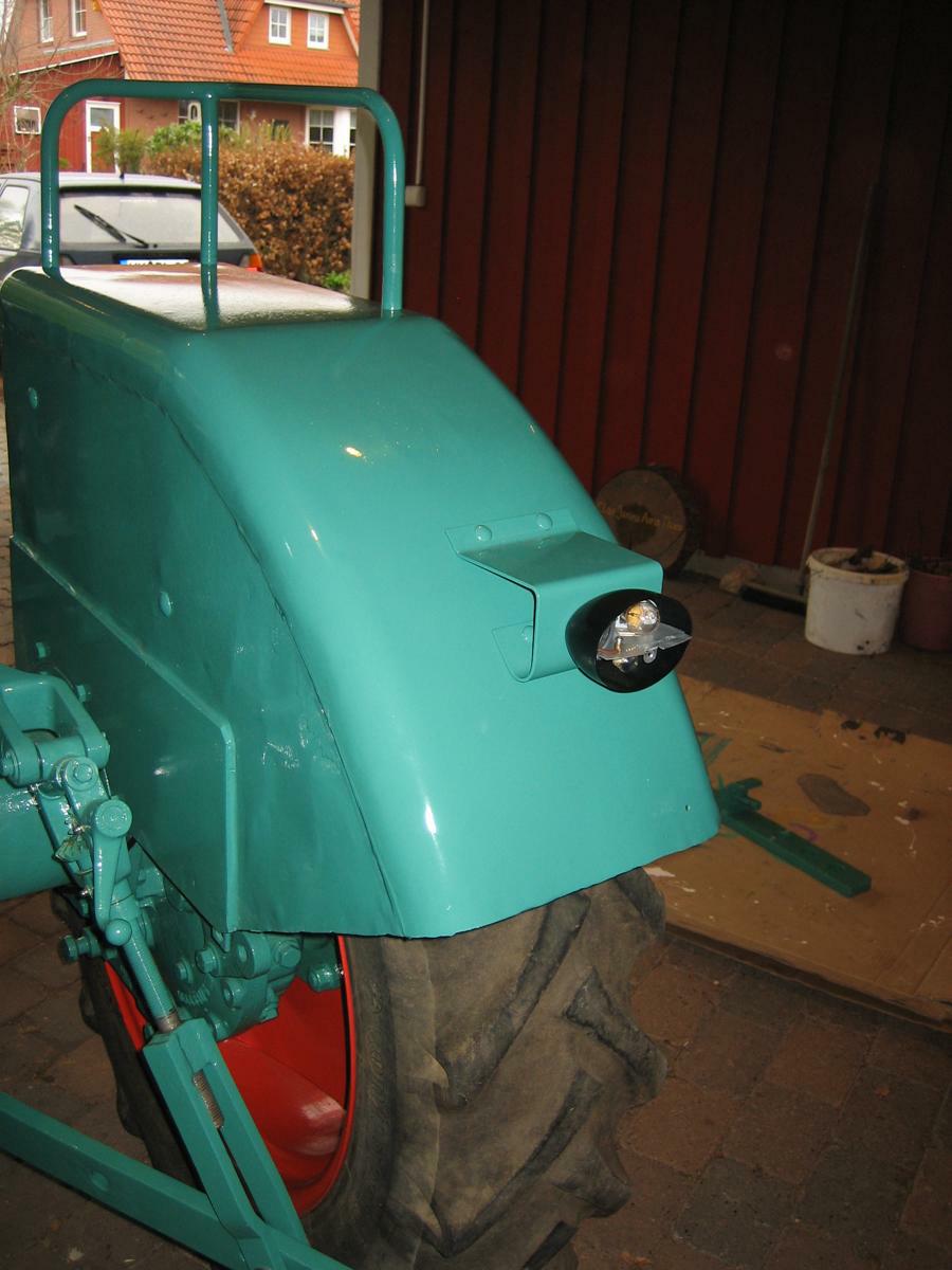

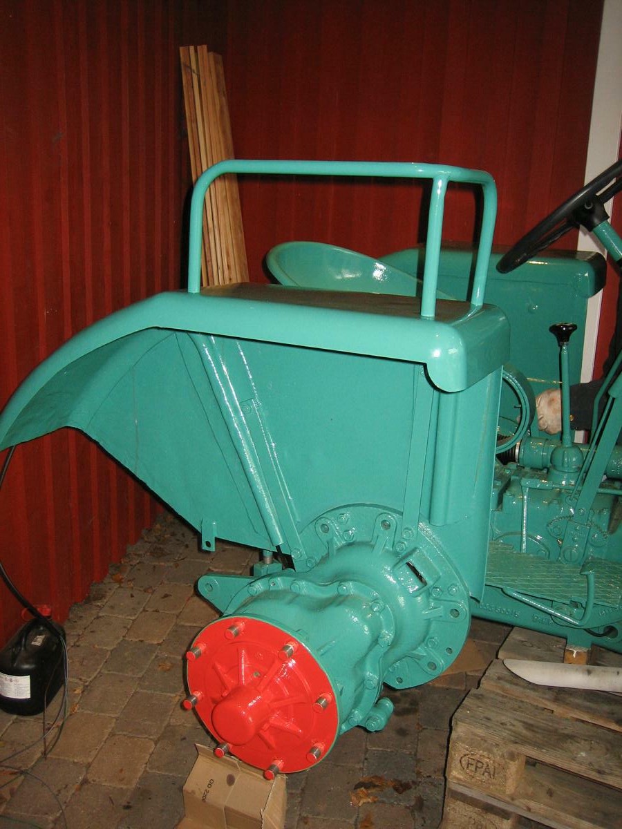

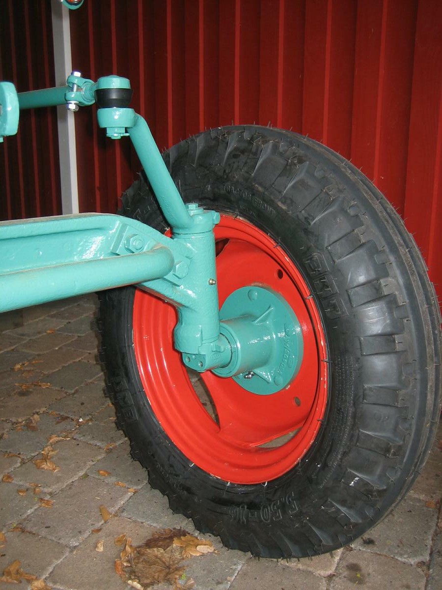

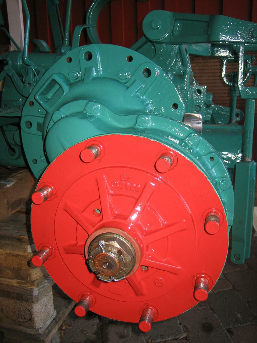

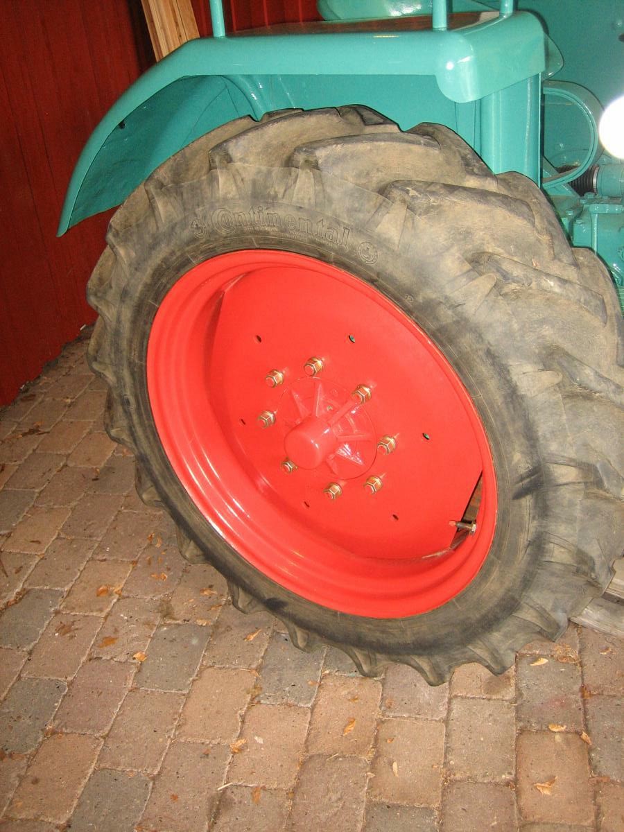

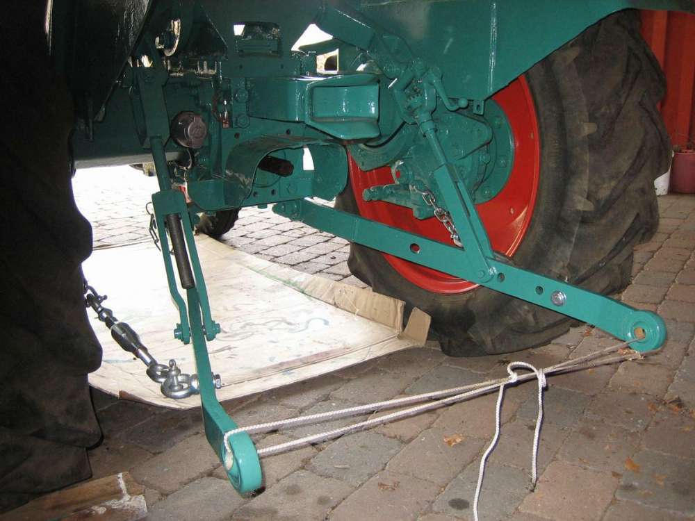

als nächstes konnten dann die Kotflügel dran, bevor der Fahr wieder auf seine Räder gestellt werden konnte.
Erst einmal alle Einzelteile:
Und ran damit
Kabel für die Rückleuchten durchziehen

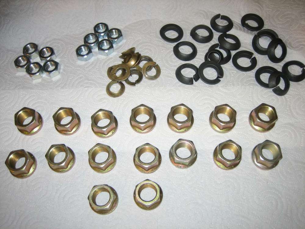

Neue Schrauben und Ringe

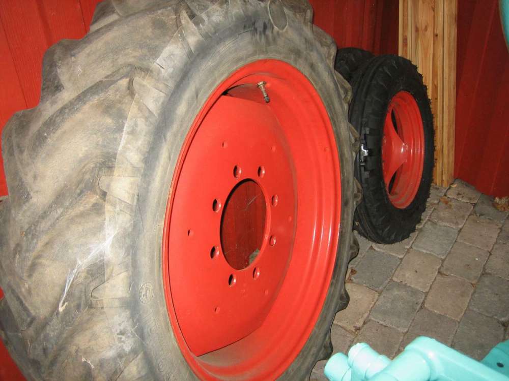

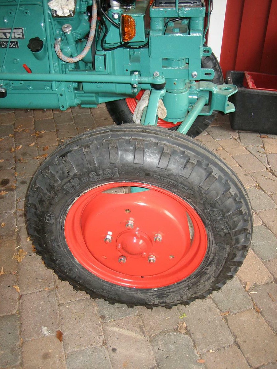

Und die Räder anschrauben
Vorne

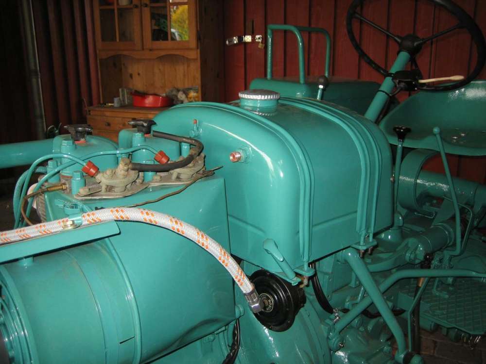

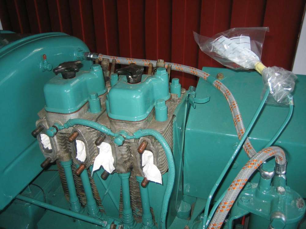

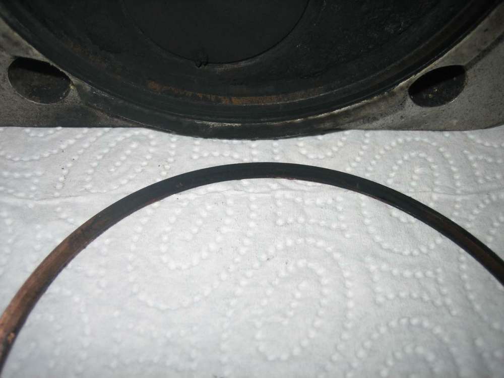

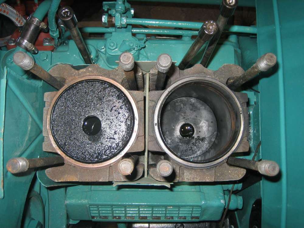

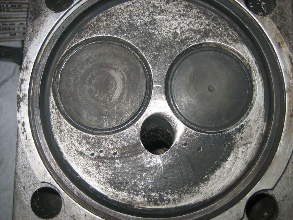

Moin,

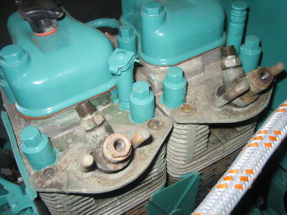

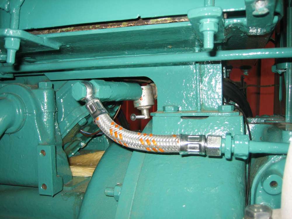

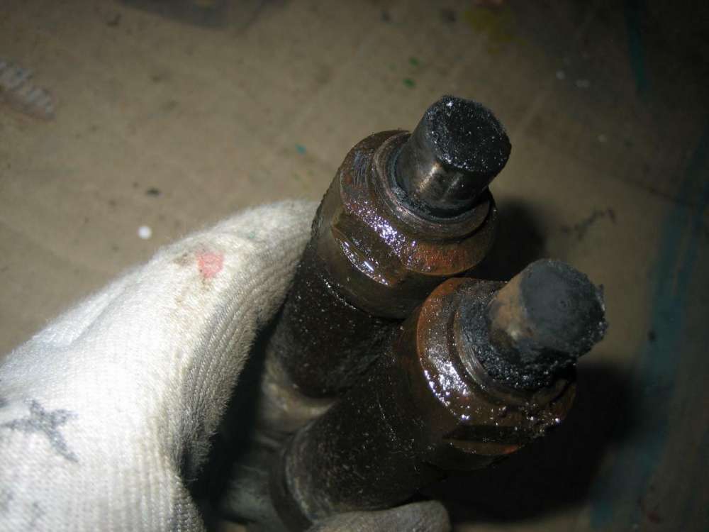

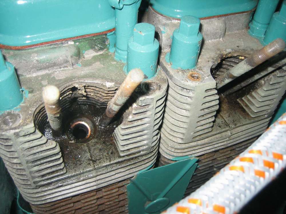

nachdem der Tank montiert war und die Leitungen entlüftet wurden, konnte endlich der erste Startversuch unternommen werden.

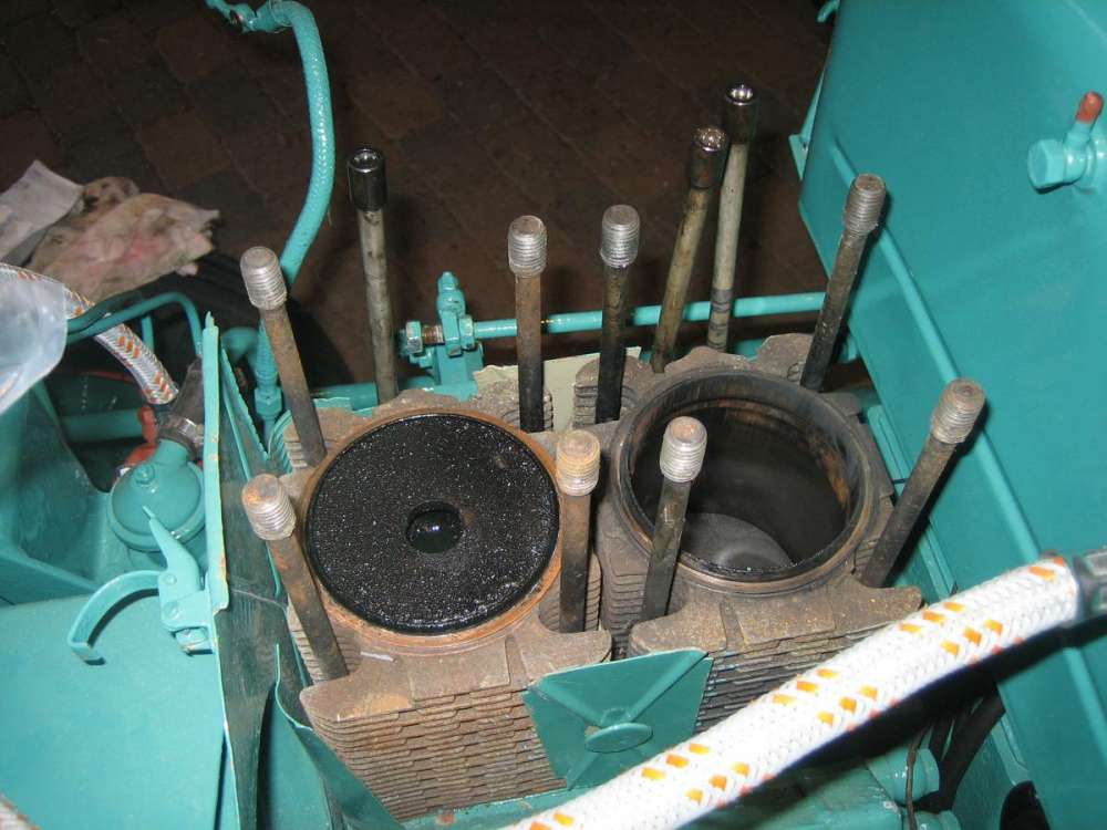

Doch die Ernüchterung kam nach der zweiten Zündung. Die bereits vom Vorbesitzer erneuerte Kopfdichtung pfiff durch. Sch#*+< !!!

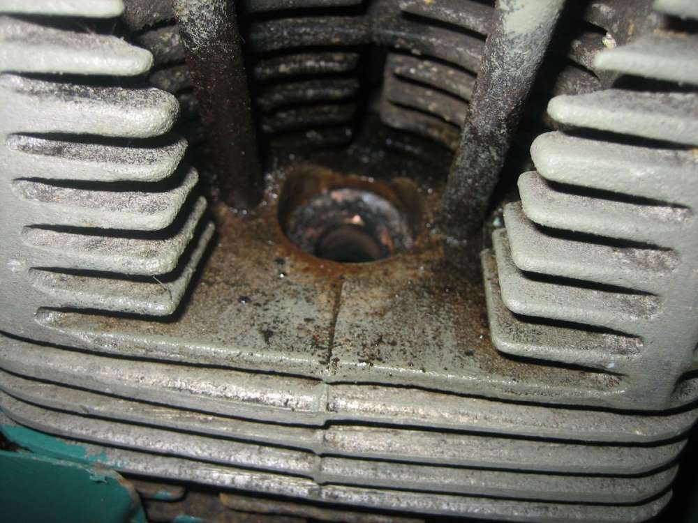

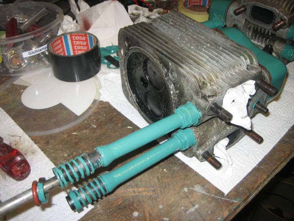

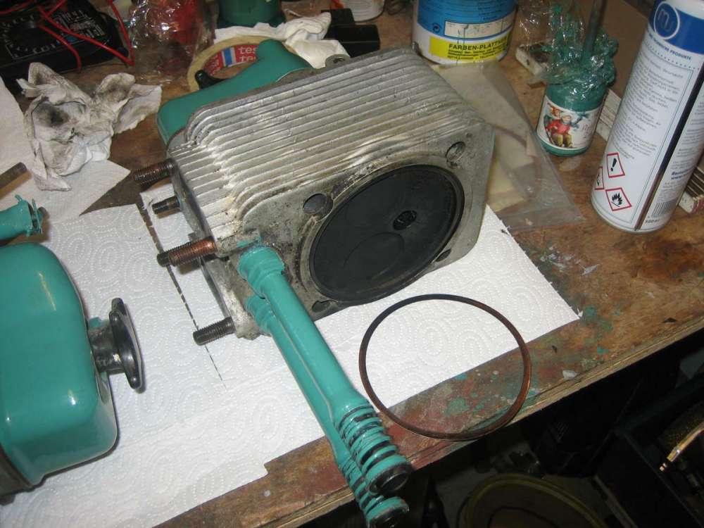

Also, Köpfe runter und nachschauen.

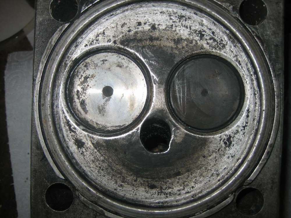

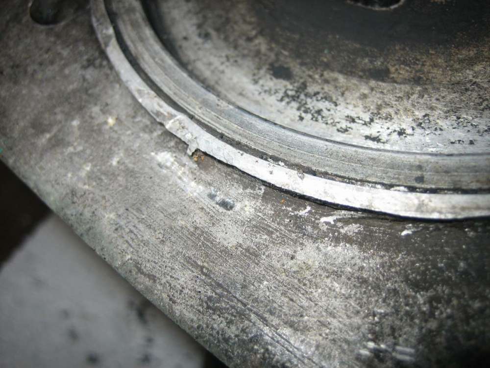

Hier haben wir den Übeltäter. Ursache Nr. 1 war das die Kopfdichtung ungleich angezogen wurde. Was aber nicht das eigentliche Problem war...

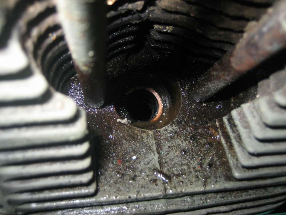

Brennräume gereinigt.
Hm, auch Gewalt wurde schon einmal angewendet.
