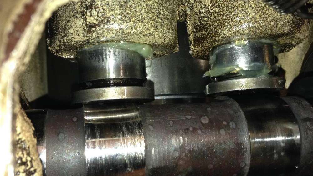

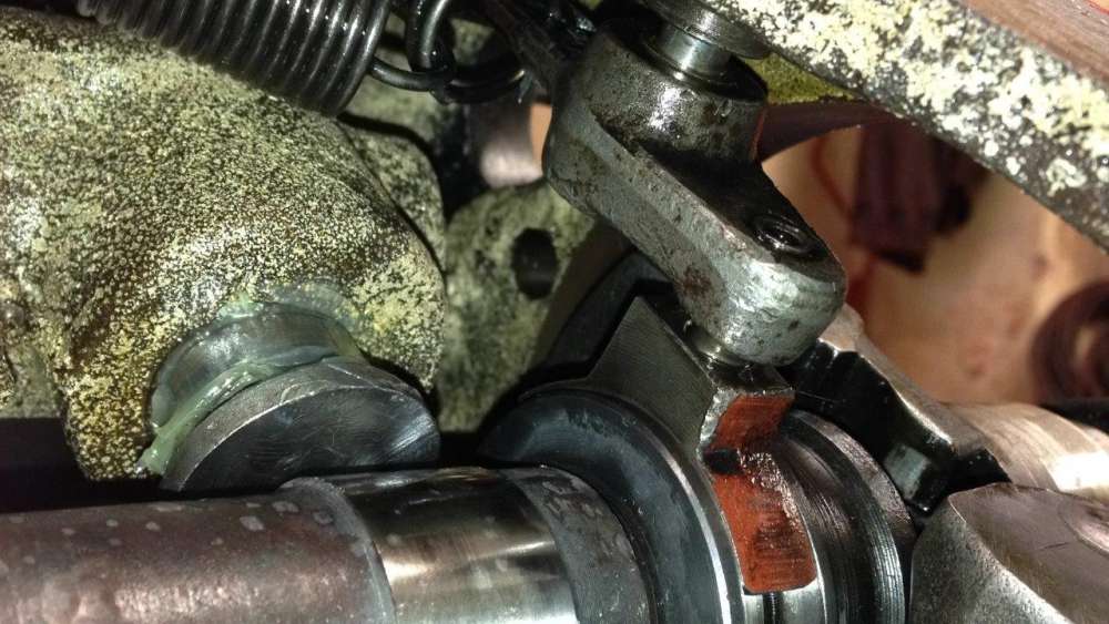

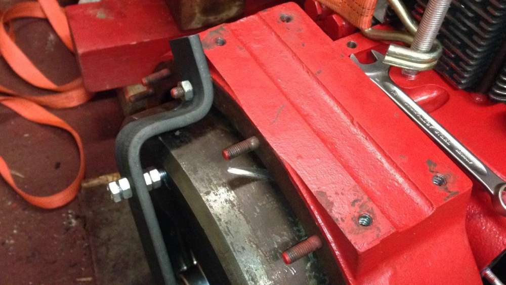

als erstes wieder die Pilzstössel mit Fett "einkleben"
Linke Seite
Rechte seite

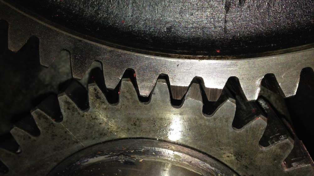

Nockenwellenrad positionieren
verschrauben und sichern
Regler einbauen
Gehäuse montieren, alle Schrauben benutzen
Vorher kommt das vordere Lager inkl.Halter
und die Abdeckung für die Nockenwelle

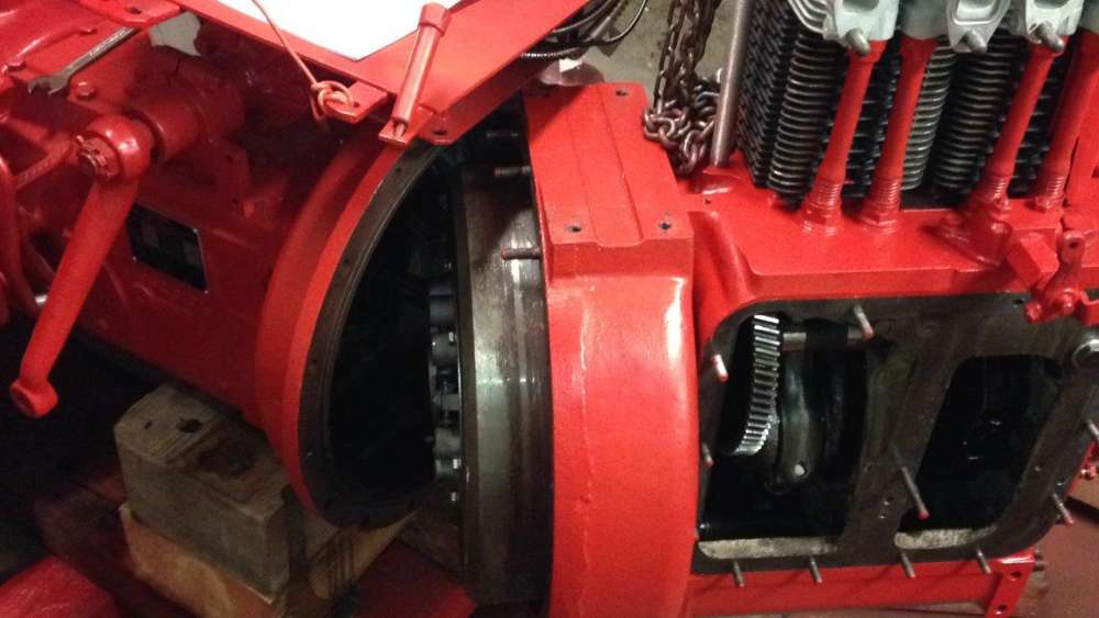

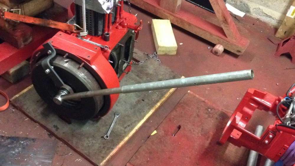

Schwungrad aufsetzen und "Festhalten"
Mit 100 kg auf einen Meter anziehen
= 1000 NM in etwas, je nach Abendessen

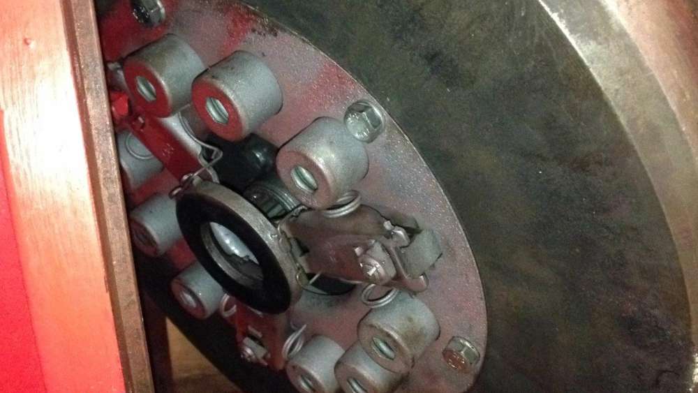

Kupplung und Mitnehmerscheibe nicht vergessen
das ganze "einfädeln"
und positionieren
Deckel drauf und gut ist

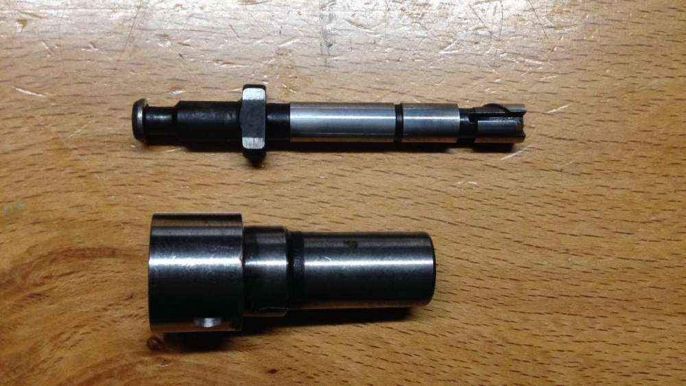

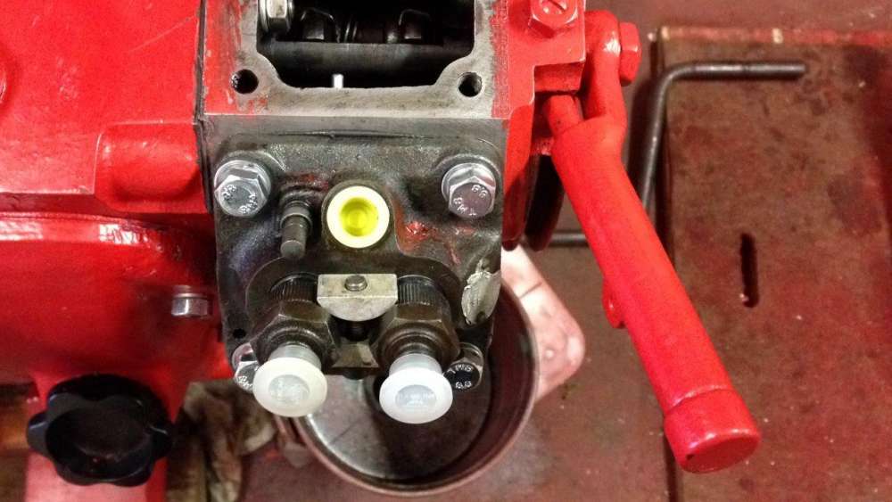

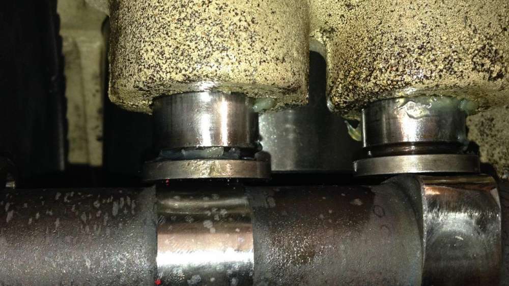

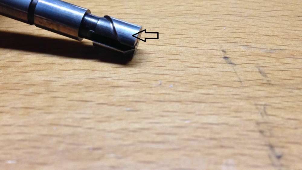

heute wurde die überholte ESP geliefert und
gleichzeitig der Förderbehin am Motor überprüft
die Pumpenelemente 1+2 Zyl. wurde ersetzt,
an der markieten Stelle hatte es Abnutzungen
(Matte Stelle und leichte Kratzer)
#5710

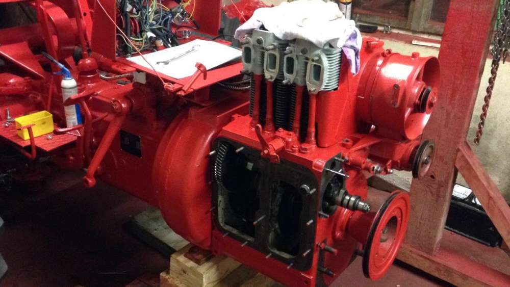

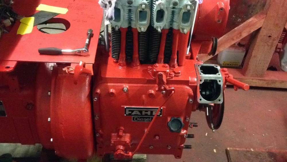

und wieder ein Schrit nach vorne,
wer aufgepasst hat, da war ich schon mal . . .
Nun lassen sich auch die Ventile
richtig einstellen, so wie es sein sollte
nur die ESP war noch nicht drann

Hallo Hubert,
ich hätte mal eine Frage zum Pumpenzylinder der Einspritzpumpe. Hat der eine Nut oder sonst etwas, so dass er in der Einspritzpumpe eindeutig und paßgenau fixiert ist. Die Zulaufbohrung im Pumpenzylinder muss ja sehr genau positioniert sein.
Grüsse Theo
#5718

Hallo Hubert,
ich habe noch einmal eine Frage.
Wie hast du die neuen Blechschilder befestigt? Ich habe diese auch liegen, aber noch keine Idee die zu befestigen... Funktionieren einfache Poppnieten mit Nietzange?
Julian
