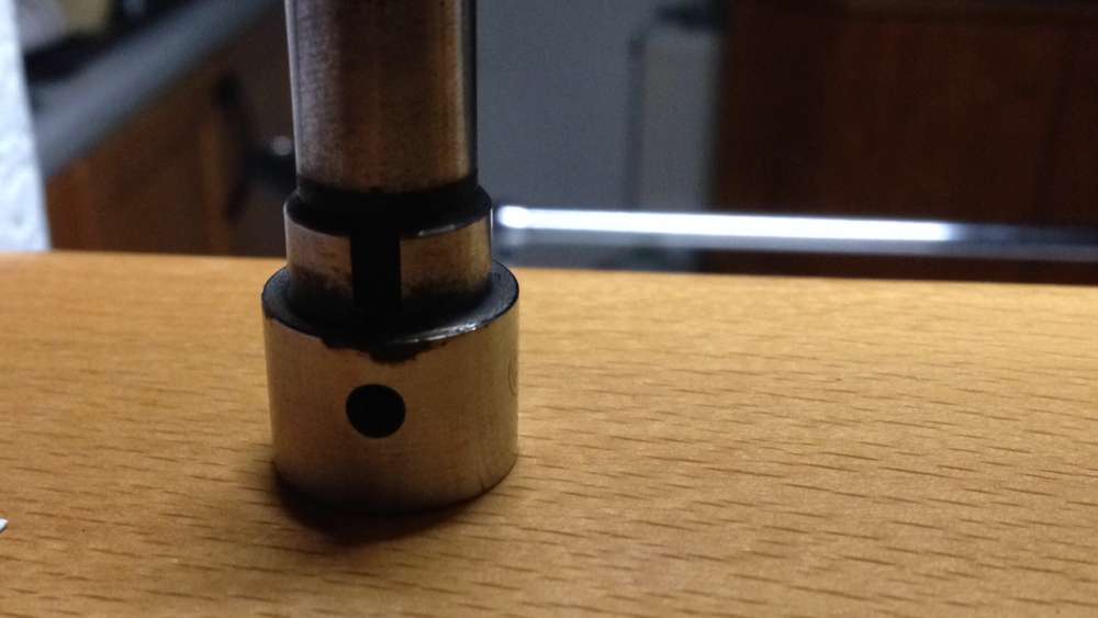

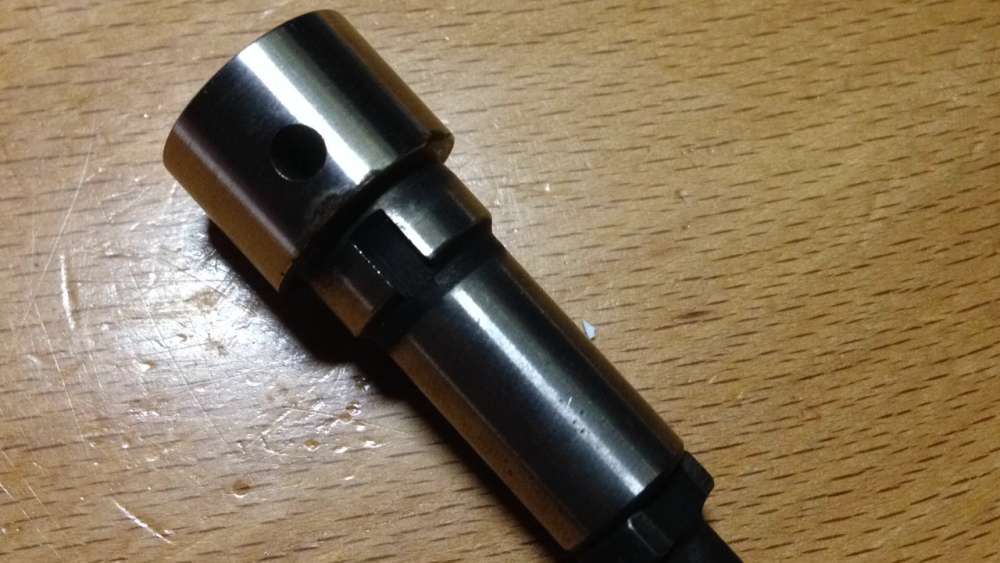

im Pumpengehäuse befindet sich ein kleiner Stift der in die Nute am Pumpenzylinder eingreift. Nach Auswechseln der EP-Elemente ist es zwingend notwendig diese auf einem Pumpenprüfstand auf gleiche Fördermenge einzustellen da duch die Fertigungstoleranzen die Unterschiede zu groß sein können.
MfG
Dieter
#5730
Hallo Dieter,
danke für Deine Antwort.
Dass die Pumpenelemente auf gleiche Fördermenge eingestellt werden müssen, davon hatte ich schon gehört. Ich habe mich nur gefragt, wie die Pumpenelemente in der Pumpe fixiert werde. So wie Du es beschreibst werden
die Pumpenelemente mehr oder weniger formschlüssig eingebaut und mit einem Stift fixiert. Da dürfte sich dann aber nichts verdrehen können, wenn man für die Einstellung der Pumpe nach der Überlaufmethode das Druckventil der für den Zylinder 1 ausbauen muß.
Bilder dazu wären interessant. Man kann es sich dann halt besser vorstellen.
Grüsse Theo

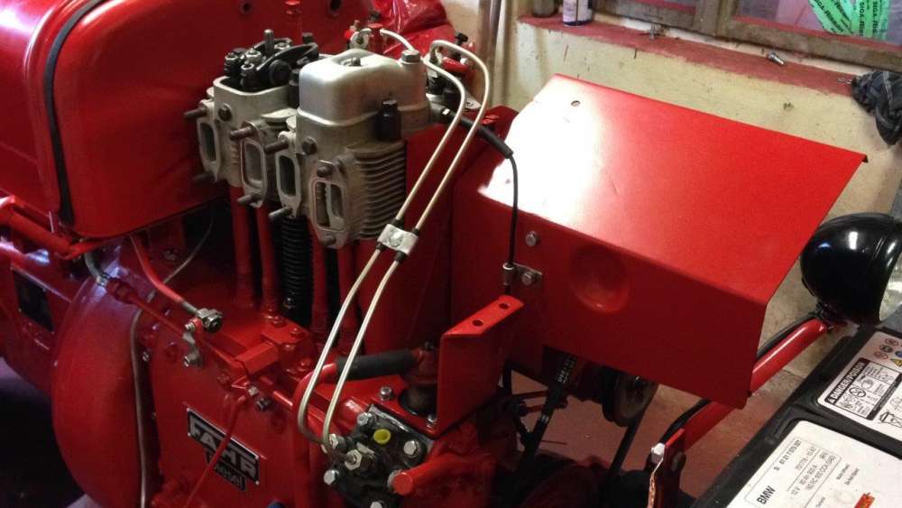

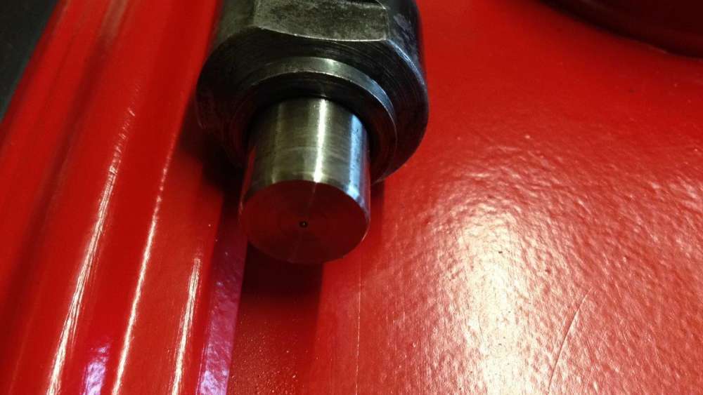

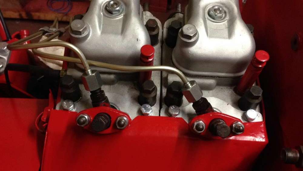

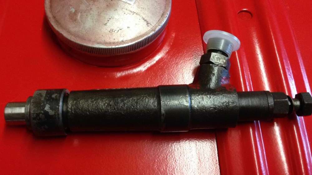

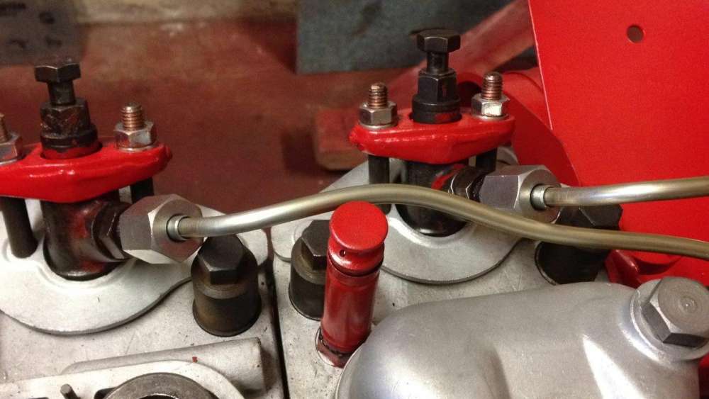

Ich konnte heute die Düsenhlater
inkl. neuen Düsen abholen
das ganze wurde sofort montiert
gleichzeitig die neuen Einspritzleitungen
Die Kraftstoffleitungen sind "NUR" gesteckt,
ich muss sie noch verpressen lassen
und noch das Luftleitblech
PS: fast könnte man meinen er läuft :-)

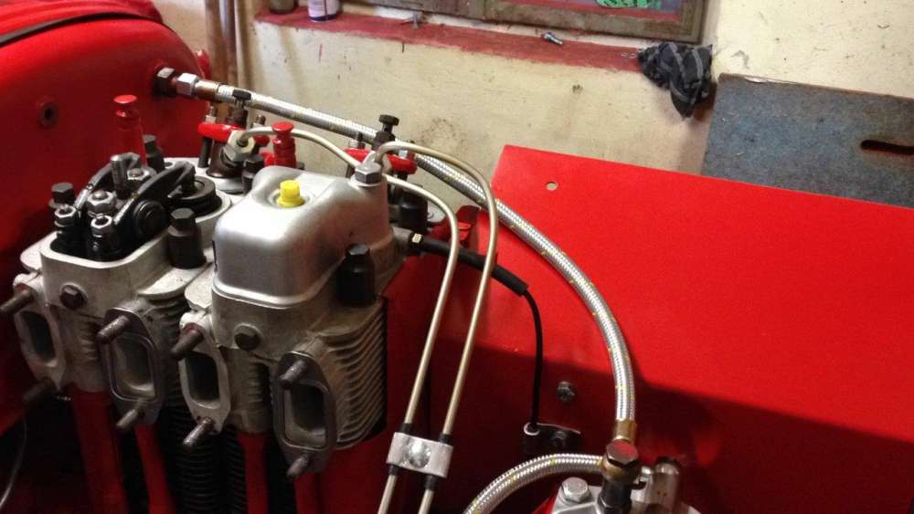

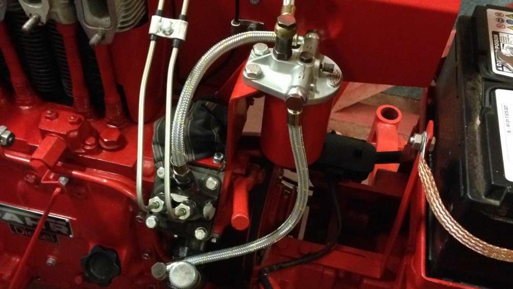

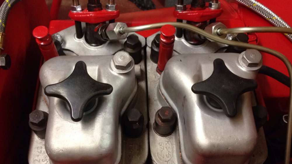

Heute war es so weit, der erste Start seit der Zerlegung
Alles gut entlüften, Filter, Leitung zu Pumpe, anschliessend
die Einspritzleitungen und los geht es
Vielleicht gibt es ja mal einen Spender
für den linken Sterngriff . . .
Das es keine Diskusionen gibt,
der Auspuff ist nur Profisorisch
der Öldruck ist auf minimal eingestellt
1.5 Bar, das reicht völlig aus
#5740
Hallo Hubert
Herzlichen Glückwunsch. Er sieht gut aus und er klingt gut. Wann darf er denn das erste Mal an die frische Luft?
Und wenn der Sterngriff das einzigste Manko ist, wird sich sicher das Teil finden lassen.
Viele Grüße Torsten

Der "Spender" wurde gefunden, K.H Rgling hatte noch einen am Lager
