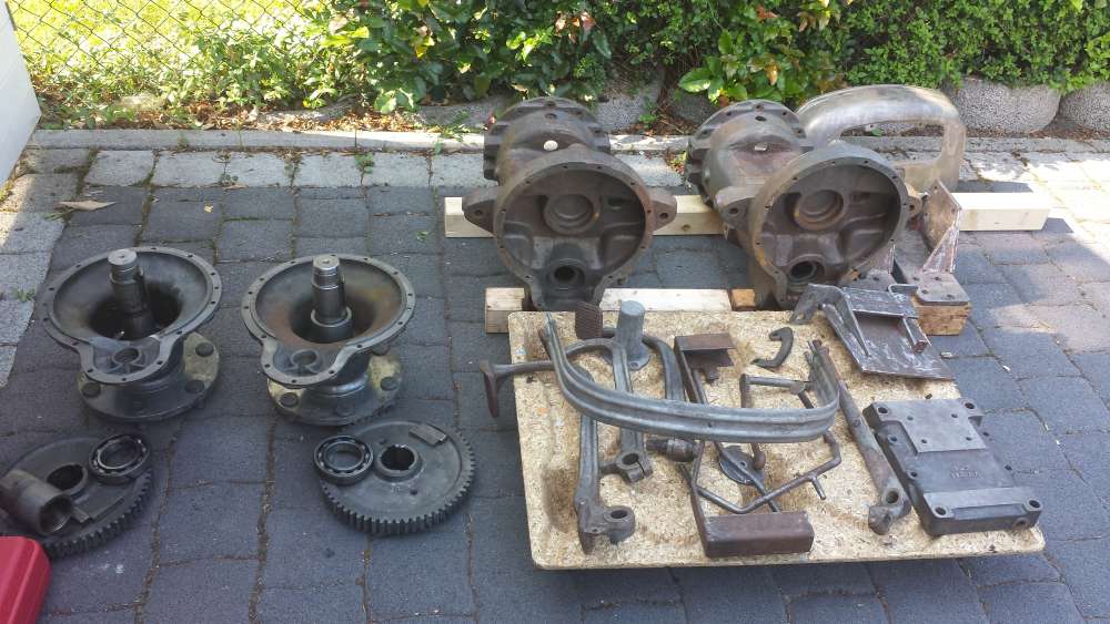

Wie angekündigt mal ein Bild von den entlackten Teilen. Die Teile haben ein wenig Flugrost, aber der stammt von der Entlackung. Ansonsten sind die Teile wieder jungfräulich, zumindest was die Lackierung angeht. Nicht auf dem Bild sind die Kotflügel, aber die sehen genau so bombastisch aus.
Heute noch schnell ein paar Simmerringe und O-Ringe bestellt. Das Getriebe ist ab und wird ebenfalls zum Lackieren vorbereitet.
