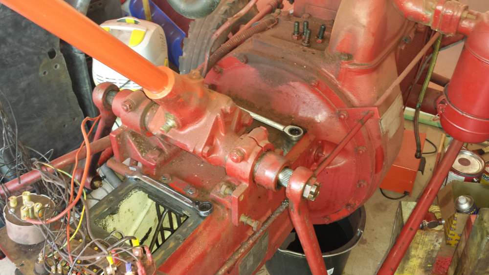

Gestern haben wir den Tank abgebaut, wobei mir eine echt pfiffige Tankauflage in die Hände gefallen ist. Beim 130er sind das einfach 2 Aluschienen mit einer Nut, die den Tank vom Träger trennen. Dadurch ist der Tank von unter zwar dreckig, aber unbeschädigt. Kein Rost.
Das Lenkgetriebe ist auch ab. Um die Lenkstockhebel und Lenkschubstangen zu demontieren, ist wieder der 8t-Abzieher zum Einsatz gekommen. Inzwischen bin ich echt froh, daß ich mir das Teil zugelegt habe.
Inzwischen ist das Flanschgehäuse frei von Anbauteilen und es kommt das Übliche...
Alles entlacken, grundieren, lackieren und wieder montieren.
